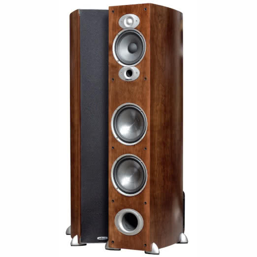

Testowana kolumna Polk Audio RTi A7, mimo że nie największa w serii RTi, jest konstrukcją dorodną, o nieco ponadmetrowej wysokości, dość głęboką, ale regularnie szczupłą, więc oglądana pod normalnym kątem będzie prezentowała się zgrabnie, a po założeniu maskownicy znacznie dyskretniej - bo trzeba przyznać, że zestaw przetworników, z dodatkiem bas-refleksów, tworzy na froncie kombinację tyleż efektowną, co absorbującą swoim rozmachem i różnorodnością.
Nie jest to wzorzec elegancji w stylu nowoczesnego minimalizmu, choć nie można się czepiać samej jakości wykonania i materiałów. Obudowa ma wygięte boczne ścianki (a ponieważ jest głęboka, więc powierzchnia ścianek jest znaczna), przygotowane z sześciu warstw laminatu łączonego specjalnym klejem, co zapewnia dobrą sztywność i tłumienie wewnętrzne.
Również niektóre inne kolumny tego testu mogą pochwalić się naturalnym fornirem, lecz co nas obchodzą inne. Duża, opływowa obudowa Polk Audio RTi A7 w gładko polakierowanej okleinie czereśniowej wygląda co najmniej ładnie, dostępna jest też wersja czarna.
Od przodu widać jeszcze nóżki, w dość banalnym kształcie, stosowanym przez wielu producentów od kilku lat. W przypadku braku cokołu są one jednak konieczne, aby ustabilizować wysoką i szczupłą konstrukcję. Maskownica trzyma się na tradycyjnych, choć małych kołeczkach.

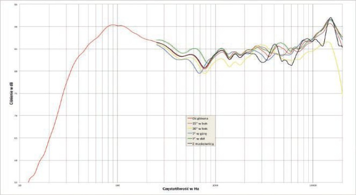

Charakterystyka RTi A7 pokazuje jeszcze inny styl, inny sposób eksponowania skrajów pasma, niż w przypadku SAG-320 i SE 3; tym razem szeroki zakres częstotliwości średnich prowadzony jest dość liniowo, z zawahaniem nieco poniżej 1 kHz, zmieniającym się na różnych osiach pomiaru - widząc to, możemy rekomendować raczej niską pozycję słuchacza, gdyż na osi -7O przebieg w tym zakresie jest lepszy niż na osi głównej, a tym bardziej na osi +7O.
Co ciekawe, powyżej 1 kHz, gdzie wrażliwość na zamianę kąta jest większa, zbieżność charakterystyk jest już bardzo dobra (oprócz ustawienia pod największym badanym kątem 30O). Na górze pasma wzmocniony jest zakres dopiero powyżej 10 kHz; bas promowany jest bardziej zdecydowanie, już od 300 Hz, osiąga najwyższy poziom w okolicach 100 Hz, a poniżej opada początkowo dość łagodnie, dzięki czemu punkt -6 dB lokuje się nisko - przy ok. 33 Hz. Maskownica wpływa na charakterystykę może nie dramatycznie, ale na tyle znacząco i niekorzystnie, że lepiej ją zdjąć.

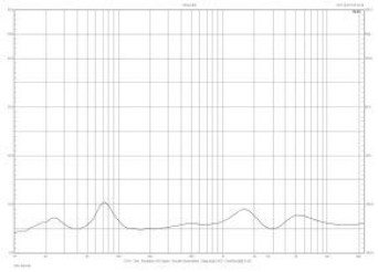

Czułość (efektywność napięciowa) jest umiarkowana, średni poziom 86 dB dla tak okazałej kolumny nie jest wynikiem imponującym, ale na usprawiedliwienie trzeba powiedzieć, że impedancja znamionowa wynosi 6 omów (minima na poziomie 5 omów), więc po przeliczeniu na efektywność mocową wynik będzie zupełnie dobry. Kolumny te nie sprawią więc kłopotu żadnemu wzmacniaczowi, choć nie rykną przy potencjometrze ustawionym na "wczesnych godzinach".
