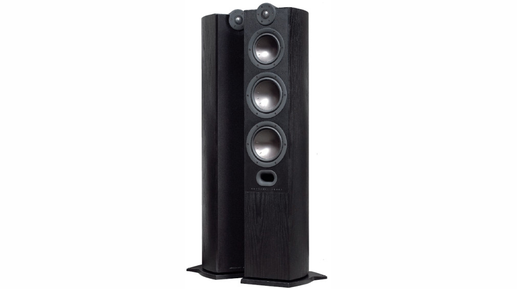

Mezzo 8 doszlusowały do testowanej stawki w ostatniej chwili; pod koniec lipca zgłosił się nowy dystrybutor Mordaunt-Shorta, zainteresowany jak najszybszym pokazaniem czegokolwiek, co pasuje do naszych najbliższych planów. Szybko okazało się, że pasują Mezzo 8, które szybko do nas dotarły, szybko musieliśmy się nimi zająć...Stwierdziłem - również szybko - że bez nich ten test byłby znacznie uboższy.
Bardzo estetyczne – nieprzeładowane luksusem, miłe dla oka i w dotyku, wartościowy zestaw głośników z oryginalnym wysokotonowym na czele.
Charakterystyka lekko opadająca w kierunku wysokich częstotliwości, ale z bardzo dobrym rozpraszaniem. Łatwa 6-omowa impedancja i dobra efektywność 87 dB.

Pamiętając dość zgrzebne, nazbyt plastikowe modele z tamtych lat - nawet na tle ówczesnej, mniej wymagającej konkurencji mało ekskluzywne - nie spodziewałem się takiego postępu. Już po wyjęciu Mezzo 8 z pudeł zauważyłem, że to jedne z najładniejszych kolumn w tym teście. Oczywiście innym też trudno coś zarzucić...ale jest coś takiego, jak nić porozumienia, sympatii...
Dyskretny urok elegancji
W sumie w Mordaunt Short Mezzo 8 nie ma niczego odlotowego - nawet okleina nie jest naturalna, w testowanych mamy niby-standardowy, najzwyklejszy czarny drewnopodobny winyl (są też inne wersje kolorystyczne - ciemny orzech i jasny dąb), skrzynka jest banalnie opływowa - tak jak wiele innych...
A jednak, wraz z miłym detalem, starannym wykonaniem (sposób wprawienia przedniej ścianki) jest w tym dyskretna elegancja; to przecież nie hi-end, ale nie ma wysilonego, taniego efekciarstwa, przykrywającego tandetę lub zastępującego dobrą technikę. Podoba mi się i już!

Są, oczywiście, cechy szczególne, wyróżniające na pierwszy rzut oka, bo bez nich nie może się obejść żaden nowoczesny produkt walczący z równie zdeterminowaną konkurencją. W całej serii Mezzo, Mordaunt-Short postawił przede wszystkim na nietypową konstrukcję i sposób zamontowania głośnika wysokotonowego.
Gdyby tylko chodziło o jego wysunięcie ponad powierzchnię górnej ścianki, nie byłoby w tym nic nadzwyczajnego; spójrzmy jednak na znajdującą się z tyłu opływową osłonę, a zobaczymy na niej dziewięć małych otworków ułożonych w trapez. To nie dekoracja, ale zakończenie rureczek, prowadzących z wydłużonej komory zamykającej tylną stronę membrany.
Producent nazwał ten patent ATT (Aspirated Tweeter Technology) i po raz pierwszy zastosował kilka lat temu we flagowej konstrukcji Performance.
Widać tu koneksje z podobnymi rozwiązaniami innych firm, ale trzeba uznać specjalne zaawansowanie Mordaunta - zamiast jednej rurki jest kilka, a każda ma inną długość, co pozwala rozproszyć ich indywidualne rezonanse, a ważne to o tyle, że promieniowanie nie jest tłumione, ale wyprowadzane na zewnątrz - te otworki "grają", rozpraszając fale wysokich częstotliwości.
Sama kopułka jest aluminiowa (tego firma trzyma się od 20 lat), a magnes neodymowy - w dodatku całkiem spory. Za wysokotonowy - duży punkt dla M-S.
Na pierwszy rzut oka można przegapić niewielką różnicę w wielkościach głośników znajdujących się poniżej; zresztą konstruktorzy zwykle albo zaznaczają ją wyraźniej, specjalizując w ten sposób przetworniki niskotonowe i średniotonowe, albo z powodów choćby wzorniczych unifikują ich wielkość (jak np. w konstrukcjach Q KEF-a).
Po ustaleniu, że dwa dolne przetworniki to 18-tki (membrany 11,5-cm), a górny to 16-tka (membrana 10-cm), byłem przekonany, że mamy do czynienia z układem trójdrożnym (tak też twierdzi firma).

Ma zresztą ku temu odpowiednie warunki, bo jego komora (zamknięta) jest całkiem spora (pozioma przegroda pomiędzy nim a górnym niskotonowym) i pewnie to ten sam typ przetwornika, który w niektórych mniejszych modelach serii Mezzo jest stosowany jako nisko-średniotonowy.
Wszystkie omawiane teraz przetworniki mają membrany aluminiowe, z promienistymi przetłoczeniami usztywniającymi w zewnętrznej części, anodyzowane na kolor grafitowo-brązowy.
Po odkręceniu pierścieni maskujących widać, że nie trzeba się wstydzić samej solidności koszy, a wręcz przeciwnie - czymś specjalnym jest gruba, biegnąca wokół gumowa uszczelka, która okazuje się być elastomerem pokrywającym kosz od tyłu, tłumiącym jego wibracje.
Dodatkowo układy magnetyczne oparte są na poprzeczkach obudowy, a niezależnie od nich jest w niej jeszcze kilka wieńców wzmacniających. Mezzo 8 zbiera punkty jak burza - i za przetworniki, i za obudowę. Do czego by się tu przyczepić?
Z tyłu też jest ładnie i owalnie - w oprawkach o podobnych kształtach umieszczono tabliczkę znamionową i terminal przyłączeniowy - absolutnie najpiękniejszy w tym teście, godny dowolnie luksusowych kolumn.
Cokół (ciężki, metalowy, odlewany) delikatnie rozszerza się z tyłu, gwarantując stabilność wysokiej i wąskiej kolumny, a maskownica zakrywająca cały front - z wyjątkiem głośnika wysokotonowego (ciekawe i akustycznie też korzystne) - trzyma się na niewidocznych magnesach.

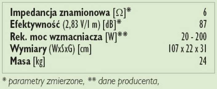

MORDAUNT SHORT Mezzo 8
Moc wzmacniacza [W] 20 - 200
Wymiary [cm] 107 x 22 x 31
Rodzaj głośników W
Efektywność [dB] 87
Impedancja (Ω) 6

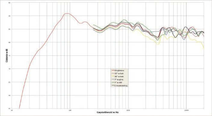

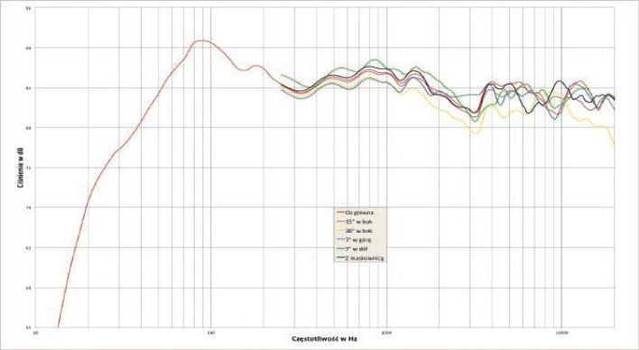

Trochę się zdziwiłem, widząc charakterystykę przetwarzania Mezzo 8 już po teście odsłuchowym; nie podejrzewałbym tych kolumn ani o wzmocnienie "średniego" basu, ani tym bardziej o obniżenie poziomu w zakresie wysokich częstotliwości - brzmienie nie było przecież ani trochę zaciemnione, i choć zawsze subtelne, to detaliczne. Być może rozpraszanie wysokich tonów przez specjalną konstrukcję obudowy tweetera nie jest uwzględniane przez nasz pomiar, a jest słyszalne.
Tak czy inaczej, brak tej zbieżności nie podważa sensu ani odsłuchów, ani pomiarów. Te drugie pokazują też dobrą stabilność na różnych osiach, choć lepiej zadbać o to, aby nie siadać zbyt nisko - na osi -7O pojawia się osłabienie przy 3 kHz (6 dB różnicy względem okolic 1 kHz), jeszcze nie problematyczne, ale na osi +7O jest lepiej (przynajmniej teoretycznie...). W wiązce charakterystyk można wychwycić zmiany wnoszone przez maskownicę, ale i one nie są poważne na tyle, aby zdecydowanie rekomendować jej zdjęcie. Bas "szczytuje" przy 90 Hz, poniżej opada relatywnie łagodnie, i spadek -6 dB pojawia przy 40 Hz.

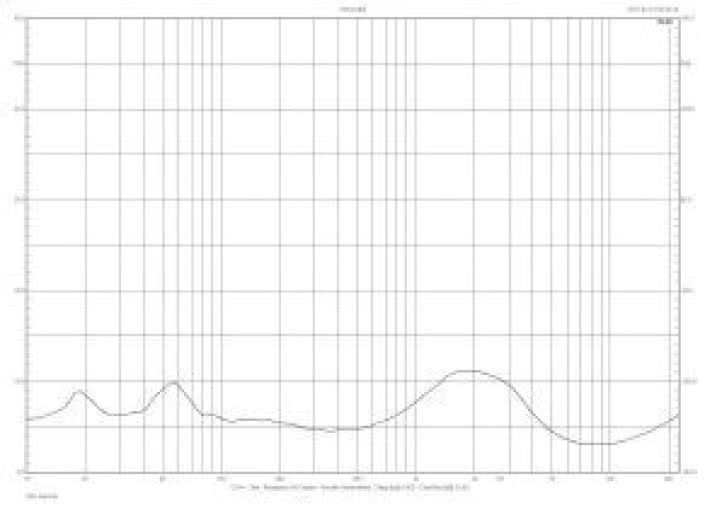

Czułość wynosi 87 dB - o dobry wynik przy 6-omowej impedancji znamionowej, którą wyznaczyliśmy na podstawie ok. 6-omowego poziomu w zakresie 100-200 Hz; powyżej poziom nieco spada, ale tam zapotrzebowanie na prąd będzie mniejsze; w dodatku szczyty niskotonowe są spłaszczone (mniejsze kąty fazowe) - Mezzo 8 to łatwe obciążenie, to kolumny, które możemy podłączyć praktycznie do każdego wzmacniacza i amplitunera.
