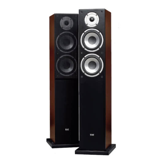

Wykonanie Proporcjonalna, budząca zaufanie dwuipółdrożna konstrukcja, solidna, staranna i bez zbędnego blichtru.

Dla mnie zaletą kolumn Elac FS 57.2 jest to, nie zostały wykonane w "piano black". Być może budżet był na to za krótki - bo już w droższej serii 60.2 błyszcząca czerń pojawia się na przedniej ściance - ale efekt końcowy jest bardzo udany.
Front polakierowano na czarny półmat, pozostałe powierzchnie oklejono folią drewnopodobną - w kolorze czarnym lub czereśniowym - i w sumie jest bardzo schludnie oraz bezpretensjonalnie.

Układ głośnikowy jest dwuipółdrożny, z parą tego samego typu 16-cm przetworników (niskotonowy/nisko-średniotonowy) z membranami aluminiowymi i 25-mm tekstylną kopułką wysokotonową.
Obydwa głośniki pracują we wspólnej komorze bas-refleks, wentylowanej do tyłu dwoma dużymi (o średnicy prawie 6 cm każdy) otworami, umieszczonymi na samym dole i na samej górze; dzięki dużej łącznej powierzchni otworów uda się uniknąć kompresji i turbulencji przy wysokich poziomach wysterowania, co jednocześnie bez względu na głośność prowadzi do ustalenia wysokiej częstotliwości rezonansowej obudowy; aby ją obniżyć ("przyciszając" jednocześnie wyższy bas), możemy otwory niezależnie zamykać lub przytłumiać, stosując pierścienie i zatyczki z wyposażenia - o ile mamy w pomieszczeniu problemy z nadmiarem basu.

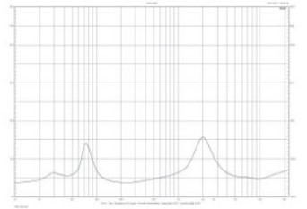

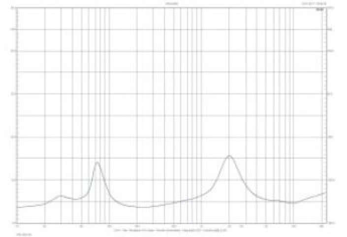

Od producenta dostajemy ciekawy pakiet informacji na temat impedancji. Punktem wyjścia jest impedancja minimalna, o wartości 3,6 oma, występująca przy 205 Hz. Zmierzyliśmy - wszystko się zgadza. Naturalnym wnioskiem jest więc to, że impedancja nominalna (znamionowa) powinna być ustalona jako 4 omy - i tak też czytamy w katalogu. Mimo to, obok znajduje się jeszcze uwaga: "Pasuje do amplitunerów (od - do) 4-8 Ohm". Jak to zinterpretować i pogodzić? Każdy zrobi to na własny rachunek, wedle własnej wiedzy i zdolności kojarzenia faktów. Wraz z 4-omową impedancją pojawia się przyzwoita czułość 87 dB.

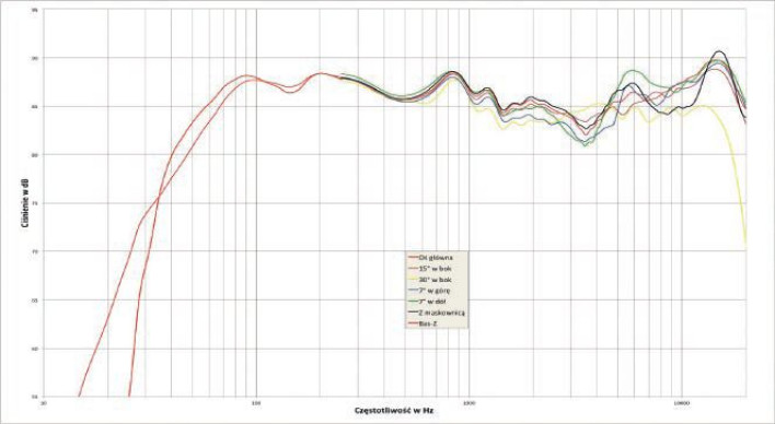

Charakterystyka przetwarzania ma kilka lokalnych zafalowań i znane z wielu innych konstrukcji (choć wcale nie z Elaka) delikatne wycofanie zakresu 2-4 kHz (patrz komentarz do Dali Zensor 5), oś główna najlepszej charakterystyki została dobrze wycelowana, gdyż zarówno pod kątem -7O, jak i +7O, kształt jest już nieco gorszy.

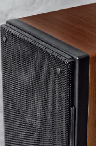

Aby usłyszeć najlepiej zrównoważone brzmienie, należy usiąść z głową na wysokości ok. 90 cm. I raczej trzeba zdjąć maskownicę, która w zakresie wysokich tonów ma wyraźny (i negatywny) wpływ. W zakresie niskich tonów pokazujemy dwie krzywe dla bas-refleksu, pracującego z dwoma i z jednym otworem. Ponieważ w pierwszym przypadku nie ma wcale zbyt dużo basu, przymykanie obudowy (a tym bardziej jej całkowite zamykanie) jest chyba tylko wyjściem awaryjnym w wyraźnie "przebasowionych" sytuacjach (pomieszczenie, ustawienie), a nie rekomendowaną opcją.
