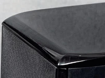

Tym razem chodziło o to, aby pokazać kolumnę "bogatą", efektowną, stąd też występują elementy lakierowane na "piano black", wygięcia bocznych ścianek, dużo lokalnych wyprofilowań, błyszczące uchwyty na maskownicę. Główną część obudowy wykończono drewnopodobną okleiną w kolorze czarnym lub bukowym.

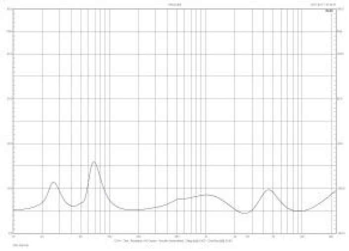

W opisie poprzednich Oli 4 wytykałem producentowi nazbyt optymistyczne dane co do impedancji i czułości. Nowe Roth Audio Oli 40 mają być więc eszcze lepsze, podnosząc efektywność z 90 do 91 dB, utrzymując zarazem wysoką impedancję (w danych fi rmowych "oporność") 8 omów. Jak oporność, to oporność - dla prądu stałego wynosi ok. 5 omów, choć na podobnym poziomie widzimy minimum przy ok. 200 Hz, co pozwala zakwalifikować Roth Audio Oli 40 do kategorii kolumn znamionowo 6-omowych.

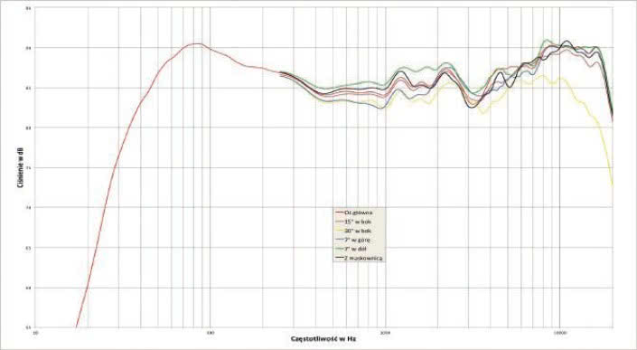

Oto kolejne w tym teście, dość łatwe obciążenie. W takiej sytuacji czułość na poziomie 88 dB jest dobrym, a nawet bardzo dobrym wynikiem, mimo że odbiega od danych katalogowych. Charakterystyka przetwarzania nie ukrywa wyeksponowania skrajów pasma, zabieg ten nie jest jednak drapieżny, tym bardziej że środek pasma nie został tak jednoznacznie wycofany, widać lokalne wzmocnienie w zakresie 1-2 kHz, które z pewnością ożywi brzmienie.
Rozpraszanie wysokich tonów jest dobre, dopiero pod kątem 30st. pojawia się wyraźniejsza strata, widać też lekkie rozejście się charakterystyk w zakresie średnich tonów - zrozumiały dla konstruktorów efekt rozsunięcia głośników układu dwuipółdrożnego przy łagodnym filtrowaniu niskotonowego. Wpływ maskownicy jest niewielki, można pozostawić ją założoną, co pewnie ucieszy wielu użytkowników, zarówno ze względu na bezpieczeństwo przetworników, jak i kwestie estetyczne.
Bas jest wzmocniony w okolicach 80 Hz, dzięki czemu spadek -6 dB względem poziomu średniego odnotowujemy poniżej 40 Hz.
