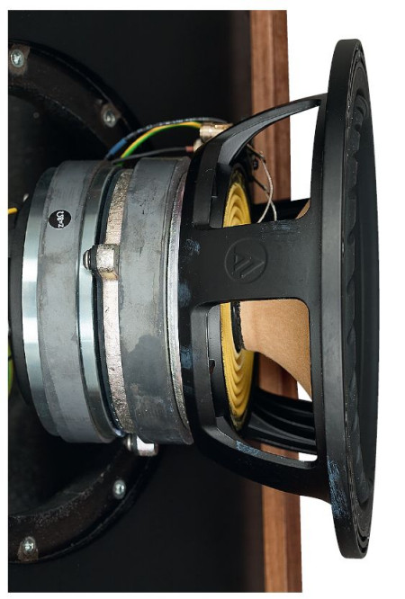

Imponujące są proporcje wielkości całego 25-cm modułu IsoFlare i jego układów magnetycznych – obydwa mają średnice aż 15,5-cm. Duży i silny magnes przetwornika niskotonowego zapewnia parametry odpowiednie do pracy w systemie bas-refl eks, którym Classic X chyba jednak nie jest.

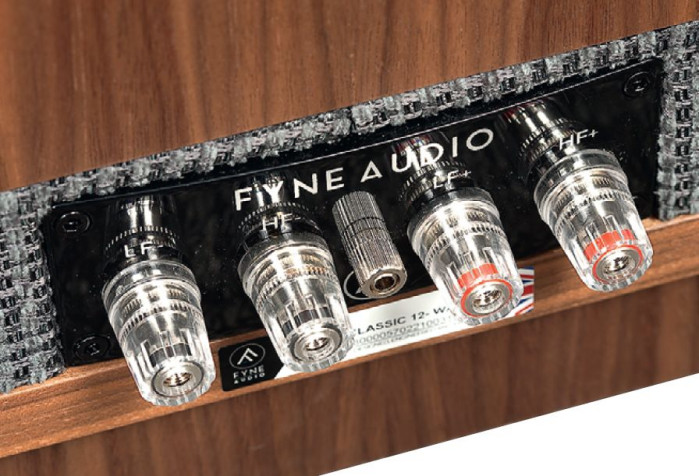

Zwrotnice Classic X i Classic XII mają podobne topologie – filtry 2. rzędu w obydwu sekcjach, dodatkowo obwód dla regulatora zakresu presence.
Aby uniknąć takich "kłopotliwych" sytuacji, średnicę trochę uspokoić i lepiej zrównoważyć z basem, można użyć regulatora presence, ustawiając go nawet w pozycji minimalnej, ewentualnie pośredniej.
Zmiana jest wyraźna i dla wielu słuchaczy może okazać się korzystna, chociaż w strojeniu "firmowym" (z regulatorami na "zero") dźwięk ma więcej charakteru i witalności. Bardzo dobrze, że jest taki regulator, działający właśnie w tym zakresie i w takim stopniu. Z kolei regulacja wysokich tonów jest bardziej umiarkowana, ale wystarczy, bowiem w tym zakresie, w pozycji neutralnej, nie ma ani znacznego deficytu, ani nadmiaru.

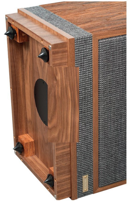

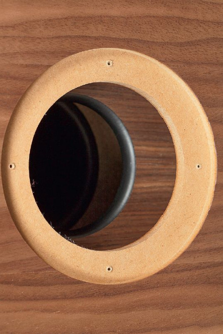

W Classic X i Classic XII konstrukcja dolnej części obudowy jest podobna – z dodatkową komorą o wysokości 9 cm, połączoną z komorą na dole otworem o średnicy 10 cm, a z komorą głośnika – tunelem o średnicy 10 cm i długości 8 cm (w Classic X) i 15 cm (w Classic XII).

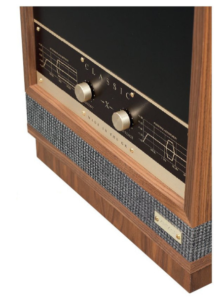

"Dziesiątka"… nie jest strzałem w dziesiątkę, ale i nie jest kulą w płot, chociaż od razu przyznaję, że ten model ze wszystkich najmniej przypadł mi do gustu. Nad VIII ma pewne przewagi, ale dość szczególne i wymagające przez użytkownika "wydobycia". Wcale nie będzie to niższy czy mocniejszy bas – ten wydaje się nawet skromniejszy, chociaż "wsłuchując się" w niego, można docenić jego dobrą kontrolę i niezłe rozciągnięcie.

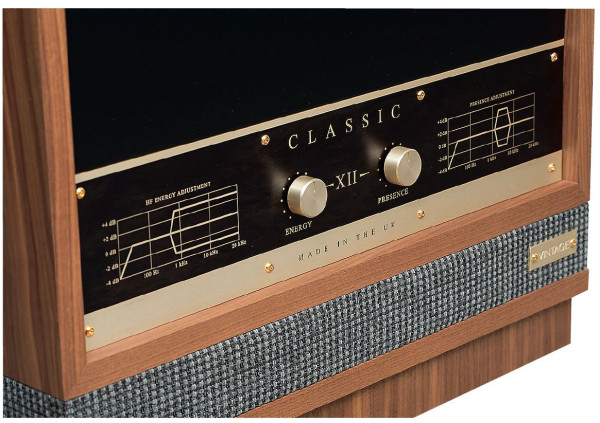

Przy neutralnym ustawieniu obydwu regulatorów dźwięk jest skoncentrowany w niższym podzakresie średnich tonów, głosy stają się nosowe, przyciemnione. Zwłaszcza panie śpiewające delikatnie i gładko zostały ustawione nisko i pozbawione płynności. Zresztą panowie również… I nie ma sensu wymieniać po kolei wszystkie instrumenty, które straciły blask. Nawet saksofon, który korzysta na "dopaleniu" niskich rejestrów, powinien mieć więcej swobody w wyższych.
Taki profil można przyjąć za dobrą monetę dla tworzenia swoistego "klimatu", symulowania brzmienia skrajnie "wintydżowego". Ale nie jesteśmy na to skazani. Z pomocą znowu przychodzą regulatory, które w tym przypadku są jeszcze bardziej potrzebne niż w VIII, gdzie ustawienie neutralne też można było wziąć pod uwagę. W dodatku regulatory w X działają wyraźnie inaczej (polecam wizytę w Laboratorium).
W tym przypadku, ponieważ brakuje wysokich tonów, sięgnąłem do tego regulatora; okazuje się, że jego działanie jest znacznie wyraźniejsze niż w VIII, również, a może przede wszystkim na skutek tego, że nie ogranicza się do najwyższych częstotliwości, ale zaczyna już od 1 kHz!

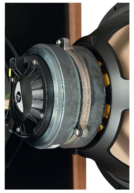

Magnes przetwornika średnio-wysokotonowego ma taką samą średnicę jak nisko-średniotonowego, a za nim znajduje się komora, w której wytłumiane jest ciśnienie od tylnej strony dużej, 75-mm kopułki.
Jeżeli podkręcimy go na maksa, ogólna równowaga jest OK, ale przesadza wtedy trochę "wyższy środek". I tutaj właściwą kontrę daje regulator presence, którym oczywiście ten zakres możemy utemperować; ten drugi ruch trzeba już wykonać z większym wyczuciem, aby znowu średnicy za bardzo nie przytłumić, nie zamknąć – trzeba nad tym popracować z różnymi materiałami i zgodnie z własnymi upodobaniami.
Doszedłem do jako takiego ładu ustawiając wysokie na maksa i presence trochę poniżej zera, ale nie osiągnąłem brzmienia pod każdym względem lepszego niż z VIII. Prawdę mówiąc, w sumie wciąż bardziej podobały mi się VIII, do których jeszcze wróciłem, aby wyjaśnić sytuację.
X mają średnicę obszerniejszą, głośniejszą, i chociaż nie można zarzucić jej krzykliwości, to jest bardziej podbarwiona i zarazem mniej różnicująca same nagrania. Ani bardziej naturalna, ani dokładna, ani przyjemna… więc co jej pozostaje? W oparciu o dużą dynamikę, X potrafią zagrać głośno i swobodnie, a na swój sposób akcentując pewne dźwięki, reinterpretować nagrania.

Każdy model wolnostojący jest wyposażony w niski cokolik, spod którego wystają jeszcze kolce. W dolną ściankę wkręcono dekielek…

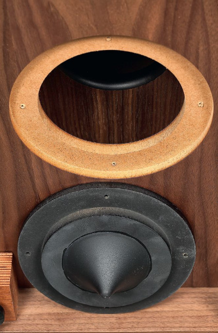

… ze stożkiem rozprowadzającym ciśnienie z układu rezonansowego obudowy. Dzięki możliwości jego odkręcenia mogliśmy zobaczyć, z ilu „pięter” jest złożony system BassTrax w poszczególnych konstrukcjach Classic.
… ze stożkiem rozprowadzającym ciśnienie z układu rezonansowego obudowy. Dzięki możliwości jego odkręcenia mogliśmy zobaczyć, z ilu "pięter" jest złożony system BassTrax w poszczególnych konstrukcjach Classic.

W dodatku można "podstroić" średnicę do smaku; tym razem regulacja nie służy do "ratowania" sytuacji. Podobnie jak w Classic VIII, już w pozycjach neutralnych jest dobrze i pozostaje kwestią gustu, czy spodoba się nam wzmocnienie presence (nie sądzę, aby było wielu amatorów takiej "ożywiającej" opcji, ale nie ma się czego bać, bo ustawienie regulatora nawet na maksa nie robi dużej różnicy), czy osłabienie – ustawienie regulatora na minimum zmienia jednak zbyt wiele (wyjaśniają to pomiary), trzeba postępować z nim delikatniej i szukać szczęścia przy jakiejś pozycji pośredniej… albo w ogóle tego regulatora nie ruszać.
Podobnie z wysokimi tonami – sytuacja wyjściowa jest zupełnie dobra, ale można sobie wysokich trochę dodać lub odjąć; zmiany w pozycjach skrajanych będą wyraźne, bowiem podobnie jak w X zaczynają się już od 1 kHz, chociaż różnica poziomów jest "rozsądna" – ok. +/2 dB. Najdłużej słuchałem po ustawieniu wysokich na maksa i równoczesnym ustawieniu średnich pomiędzy pozycją neutralną a minimalną.

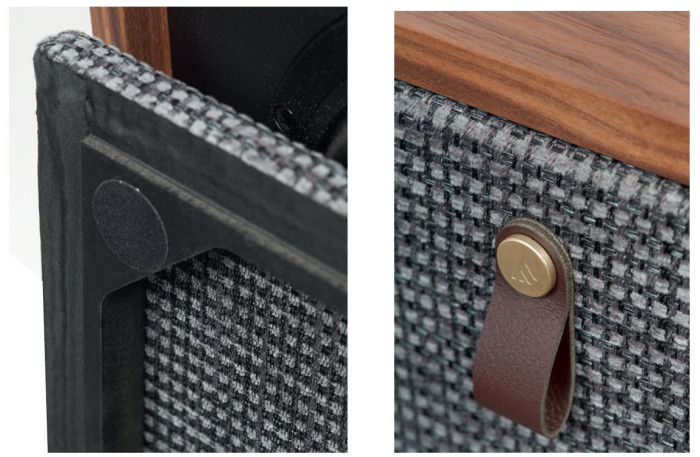

Maskownica jest trzymana przez magnesy, można ją przechowywać na tylnej ściance, gdzie również zainstalowano odpowiedni zestaw. Stylowym detalem jest skórzany uchwyt na grubym ćwieku, pomagający zdjąć maskownicę. Należy z niego skorzystać…
