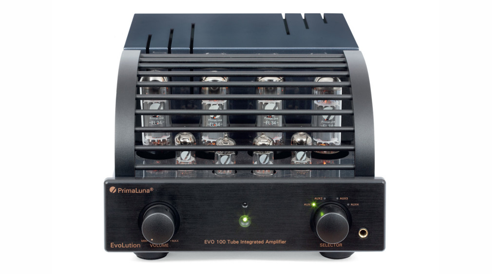

PrimaLuna to holenderski specjalista od techniki i urządzeń lampowych. Poza jedną, dość ekstrawagancką konstrukcją hybrydową, wszystkie wzmacniacze PrimaLuny są lampowe.

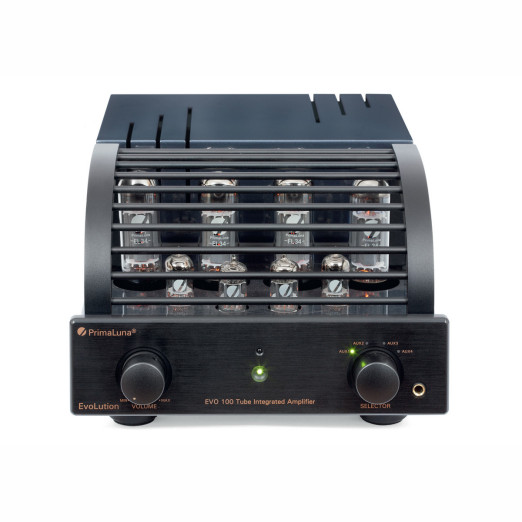

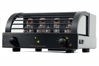

PrimaLuna Evo 100 - wzornictwo
Evo 100 wygląda zupełnie inaczej niż Luxman SQ-N150, ale podobnie jak on jest jednym z najmniejszych wzmacniaczy lampowych. Obudowa ma 28 cm szerokości i chociaż jest dość głęboka (41 cm), to całość sprawia wrażenie "przeskalowania". Nie umniejsza to rzetelności projektu i wykonania.
Front wykonano z grubego płata aluminium (dostępna jest wersja czarna i srebrna), pozostałe metalowe profile mają niebieskie zabarwienie. Do górnej pokrywy dołożono szklane panele i Evo 100 prezentuje się bardzo efektownie. Jeżeli jednak wolimy klimat bardziej minimalistyczny, górną pokrywę można zdemontować, gdyż trzyma się na metalowych kołkach z gumowymi absorberami (nie ma więc konieczności odkręcania śrub).
Selektor źródeł ma nowoczesną formę z diodowymi wskaźnikami dla poszczególnych wejść; jest wyjście słuchawkowe, które we wzmacniaczach lampowych pojawia się rzadko, podłączone do lampowych końcówek mocy. Z przodu nie ma włącznika zasilania, który przeniesiono na lewy bok.

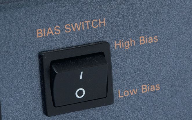

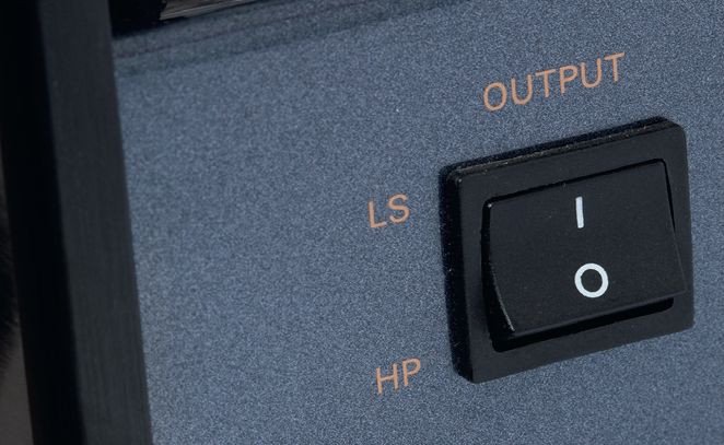

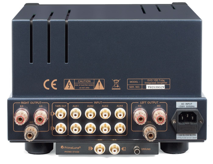

Z drugiej strony są dwa kolejne przełączniki: jeden włącza automatyczny system biasu lamp, drugi podaje napięcie wyjściowe (z końcówek mocy) do zacisków głośnikowych albo do gniazda słuchawkowego.

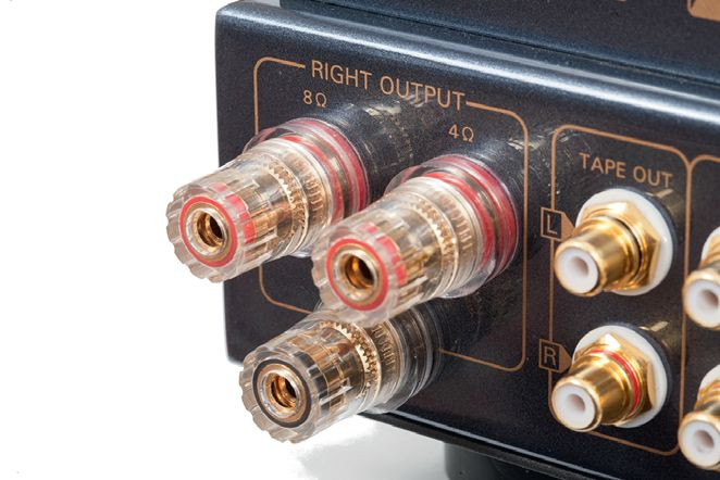

PrimaLuna stosuje tradycyjne rozwiązanie w zakresie wyjść głośnikowych – niezależne odczepy transformatorów dla typowych obciążeń 8 i 4 Ω. Wejścia są cztery, wyłącznie dla sygnałów liniowych. Producent kusi jednak opcjonalnym modułem przedwzmacniacza gramofonowego (MM), który można umieścić w zewnętrznej, mniejszej skrzyneczce (należy ją dokręcić do dolnej ścianki) – tak aby dzięki bezkompromisowemu ekranowaniu preamp phono pracował w komfortowych warunkach.

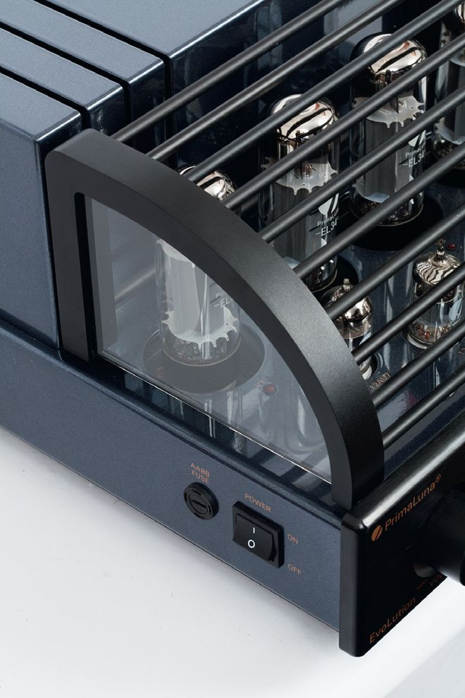

Ażurową osłonę lamp dopełniają "szklane" boczne panele.
Producent podkreśla zalety (brzmieniowe) wyjścia słuchawkowego podłączonego wprost do lampowych końcówek mocy.
Wejścia uzupełnia – co nieczęsto spotykane (i co z lampową konstrukcją nie ma związku) – wyjście dla rejestratora. Nie ma natomiast wyjścia z przedwzmacniacza, chociaż w ofercie PrimaLuny są końcówki mocy.

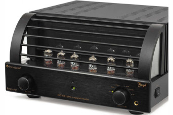

PrimaLuna EVO 100 - lampy

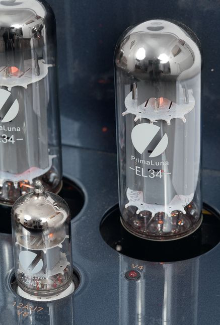

Układ wejściowy zaczyna się od dwóch lamp 12AX7 umieszczonych w sekcji przedwzmacniacza. To podwójne triody, być może lepiej znane pod oznaczeniem ECC83.
Podwójne triody 12AU7 (czyli ECC82) pracują w stopniach sterujących. Końcówki mocy to w sumie kwartet (po dwie na kanał) lamp EL34, chociaż producent dostosował układ także do pracy z tetrodami strumieniowymi KT88. Zasadnicze parametry wzmacniacza pozostają w zasadzie bez zmian, chodzi więc raczej o różnice brzmieniowe.
Najbardziej purystycznym trybem pracy (nie tylko dla fabrycznych lamp EL34) jest trioda, ale wyższą moc wyjściową można uzyskać z konfiguracji pentodowej.
Przełącznik wyjść kieruje sygnał do kolumn albo słuchawek.

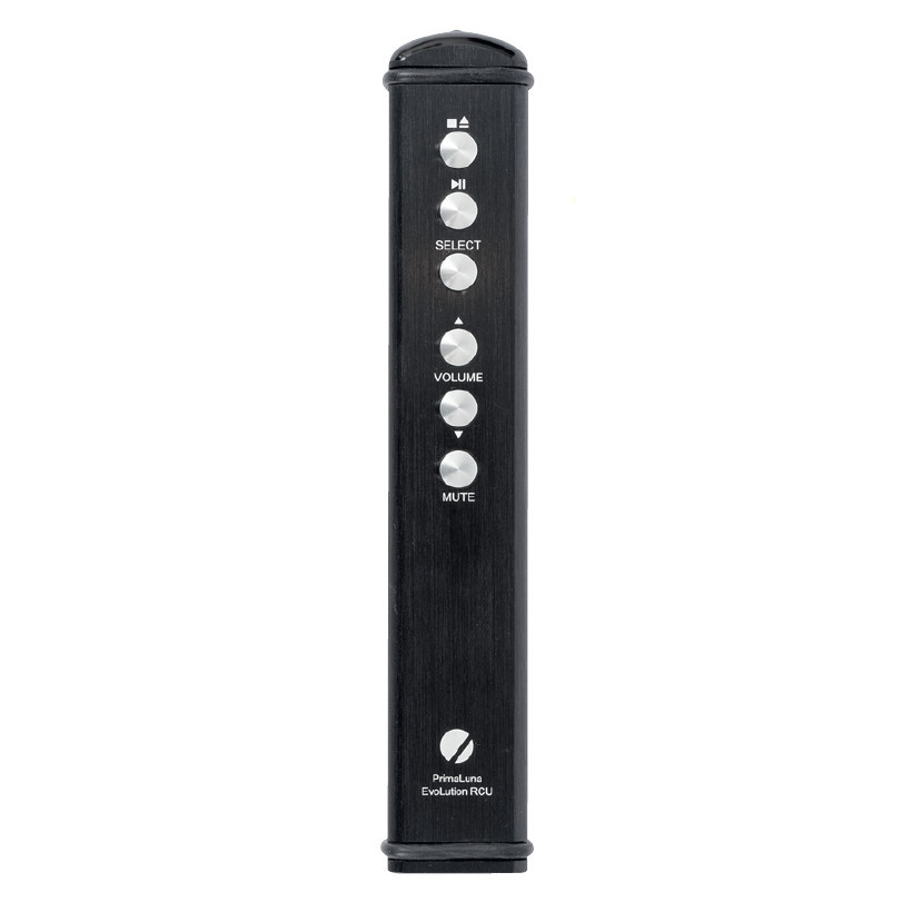

Pilot zdalnego sterowanie pochodzi z czasów, gdy PrimaLuna miała w ofercie także źródła CD, stąd sekcja dedykowanych im przycisków.

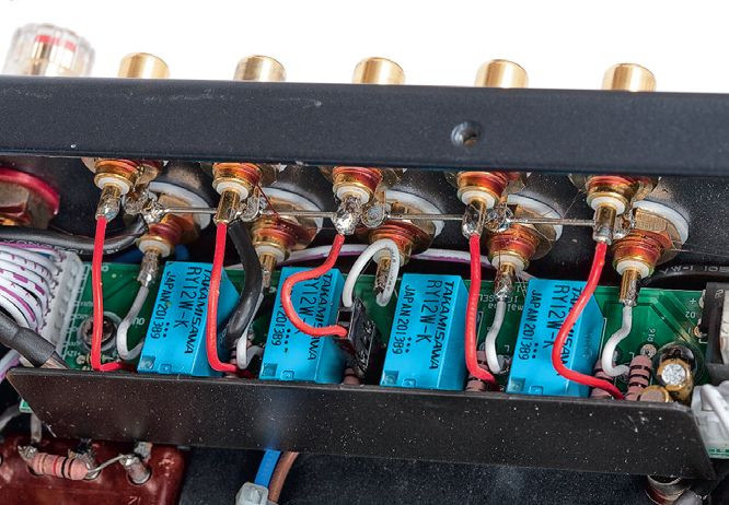

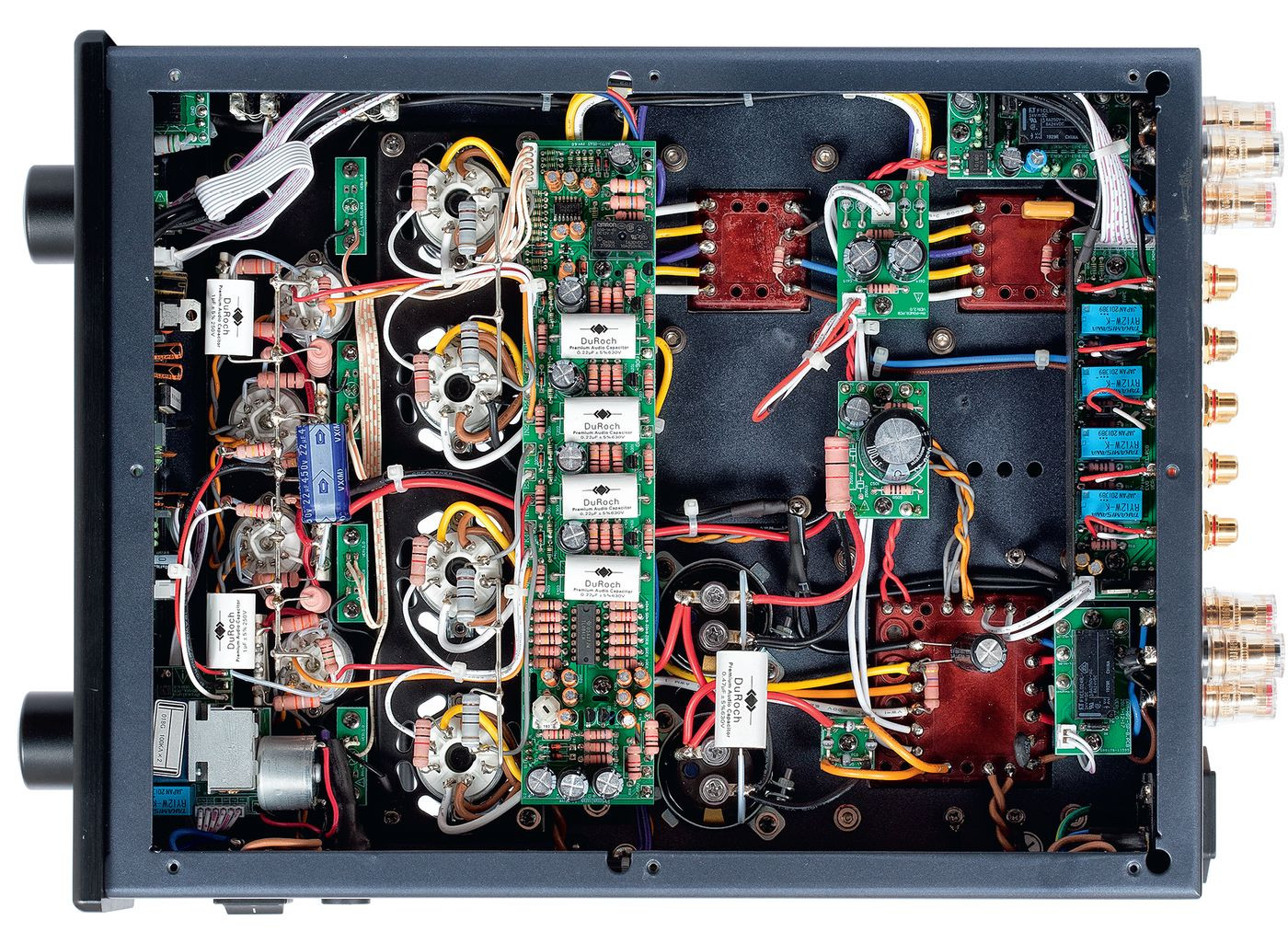

Primaluna EVO 100 - wnętrze

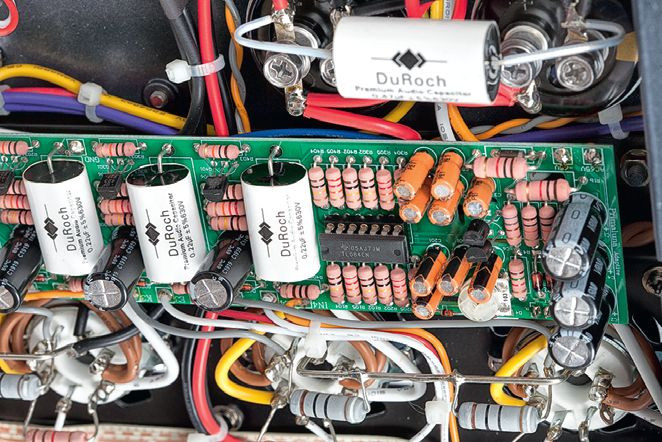

Układ rozplanowano na dużej liczbie niewielkich płytek drukowanych, do tego gniazda lamp i wiele pasywnych elementów jest łączonych metodą punkt-punkt lub za pomocą przewodów. Największa i najbardziej skomplikowana płytka jest związana z funkcją automatycznej regulacji biasu lamp.
Moduł selektora źródeł zajmuje niewielką płytkę w pobliżu tylnej ścianki, a elementami kierującymi sygnał z poszczególnych gniazd RCA są przekaźniki. Dalej sygnały płyną w okolice przedniej ścianki do regulatora głośności, którym jest "niebieski" potencjometr firmy Alps. Stąd blisko już do lampowej sekcji i pierwszego stopnia wzmocnienia.
Wnętrze EVO 100 nie wygląda może na laboratoryjnie uporządkowane (co wynika z techniki montażu i łączenia elementów), ale to sposób, aby zmieścić wszystkie podzespoły na ograniczonej przestrzeni. Montaż jest prowadzony ręcznie.

Primaluna EVO 100 jest wyposażony w zdalne sterowanie, umiejętności pilota są tym razem bardziej rozwinięte, bowiem oprócz regulacji głośności jest szybkie wyciszanie, a także komendy związane z firmowym odtwarzaczem CD… Jednak takiego urządzenia w ofercie firmy nie znalazłem, należy chyba do przeszłości, ale może również do przyszłości?

W podstawowej wersji wyposażenia EVO 100 ma tylko wejścia liniowe.
Wyjścia głośnikowe to dwie pary odczepów skalibrowane dla obciążeń nominalnie 4 i 8 Ω.

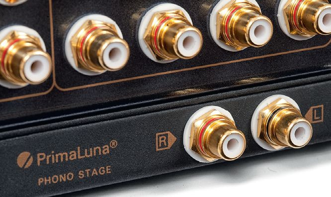

Jest opcja zainstalowania modułu korekcji gramofonowej, który przykręca się do dolnej ścianki.

System automatyki we wzmacniaczu Primaluna EVO 100 działa w dwóch trybach, które zmieniamy przełącznikiem na bocznej ściance. Tryb tzw. "wysokiego" biasu jest przeznaczony dla lamp KT88, a w trybie "niskiego" biasu wzmacniacz pracuje z lampami EL34 (zainstalowanymi w testowanym egzemplarzu). Każda z kombinacji jest jednak bezpieczna, nawet błędny wybór nie doprowadzi do uszkodzenia lamp, chociaż nie pozwoli osiągnąć optymalnych rezultatów.
Właściwe ustawienie biasu (niezależnie od tego, jak jest realizowane – automatycznie czy manualnie) zapewnia lampom najlepsze warunki pracy (w ramach najlepszej liniowości), co z kolei przekłada się na najniższe zniekształcenia. PrimaLuna deklaruje, że korzyści (spadek zniekształceń) mogą sięgnąć aż 40% i jest to prosta droga do wyższej jakości dźwięku.
System automatycznego biasu w EVO 100 kontroluje parametry lamp na bieżąco, wprowadzając ewentualne korekty. Dotyczy to również sytuacji, gdy wymieniamy lampy na nowe, które wymagają na ogół innych ustawień, co wynika ze zużycia elementów lub zastosowania lamp z innej partii (czy np. od innego producenta).

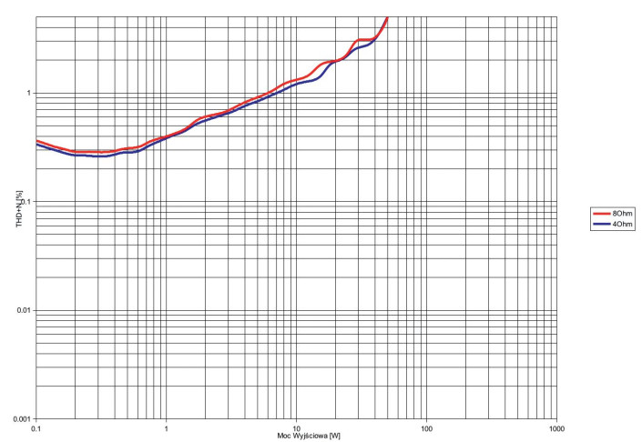

Moc 40 W, którą deklaruje producent, jest definiowana dla nieco wyższych niż standardowe zniekształceń THD+N – dla poziomu 2%. W naszych pomiarach, dla wyznaczenia mocy znamionowej, posługujemy się konsekwentnie poziomem 1%, ale w przypadku wzmacniaczy lampowych dodatkowo stosujemy taryfę "ulgową" – próg 5%, który potrafi znacznie zmienić ocenę urządzenia.
Dla wzmacniaczy tranzystorowych taka "manipulacja" nie ma większego znaczenia, bowiem po przekroczeniu poziomu 1% zwykle zniekształcenia rosną lawinowo, a więc przy relatywnie niewiele wyższej mocy przekraczają 5%.

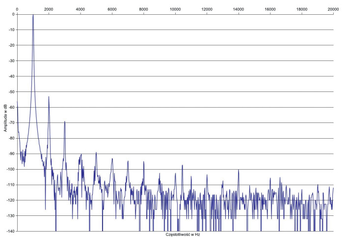

We wzmacniaczach lampowych wzrost zniekształceń jest wcześniejszy, ale łagodniejszy, a ponieważ samo spektrum harmonicznych jest korzystniejsze, więc przekroczenie 1% nie oznacza katastrofy (dla jakości dźwięku), dlatego przyjęliśmy, że lampowy szum i podbarwienia możemy tolerować do wartości 5%. Oczywiście to "ryczałt" i dla różnych wzmacniaczy będzie oznaczał różne brzmienia. Wyniki pomiarów dają tylko fragmentaryczny obraz sytuacji, ale odsłuchy na arbitralnie wybranych kolumnach… również niekompletny.
Przy standardowym 1% THD+N moc Evo 100 wynosi skromne 2 x 8 W, ale przy 5% osiąga już 2 x 50 W. To wyniki dla obciążenia 8-omowego, przy 4 Ω są niemal identyczne. Nie zmieniają się też w zależności od tego, czy wysterujemy jeden, czy dwa kanały równocześnie. Evo 100 ma znakomity zasilacz.
Czułość jest pryncypialnie standardowa – dokładnie 0,2 V – co jest dość zaskakujące wobec obecnie powszechnej praktyki jej obniżania. Tym bardziej wobec tak wysokiej czułości, imponująco niski jest szum – S/N wynosi 88 dB. Taki wynik byłby wyśmienity nawet dla wzmacniacza tranzystorowego (lampy zwykle generują wyższy szum).

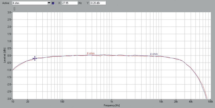

Charakterystyki częstotliwościowe (rys. 1) też wyglądają bardzo dobrze, spadki na skrajach pasma są nieznaczne, -1 dB przy 10 Hz i -3 dB przy bardzo wysokich ok. 90 kHz. W rozkładzie harmonicznych (rys. 2) zgodnie z oczekiwaniami (względem wzmacniacza lampowego) dominuje druga, sięgająca -53 dB, trzecia ma poziom -69 dB, czwarta i piąta zatrzymują się na granicy -90 dB.
Na rys. 3. widzimy, jak łagodnie wzmacniacz wchodzi w przesterowanie. Minimum THD+N leży w okolicach kilku dziesiątych wata, wyżej charakterystyki powoli pną się do góry i osiągają znaczące wartości THD+N przy mocach wskazanych na początku raportu.
