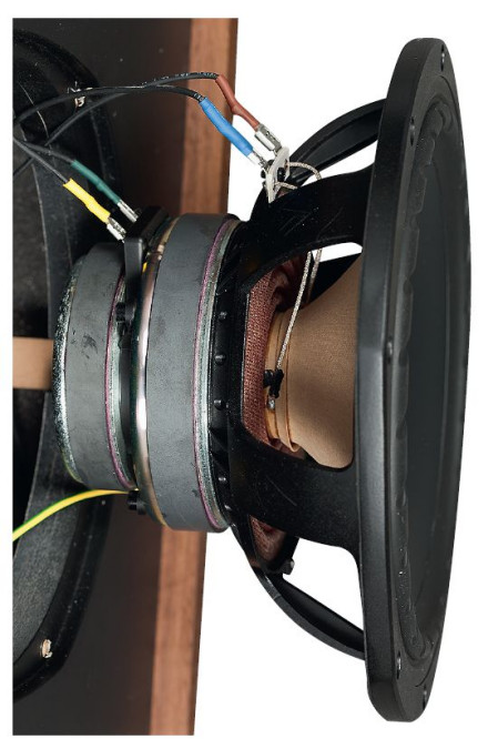

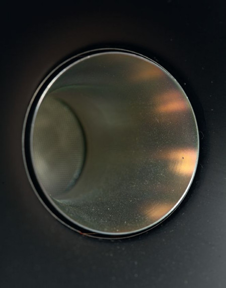

W 20-cm modułach IsoFlare Classików VIII i VIII SM również przetwornik wysokotonowy (i jego falowód) jest mniejszy niż w Classikach X i XII; ma też inną budowę – ze stożkiem fazowym w centrum, tuż przed 25-mm membraną.

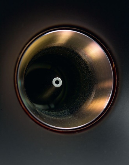

W tym drugim typie kopułka wysokotonowa znajduje się w wierzchołku stożka membrany średniotonowej/nisko-średniotonowej, co ustawia obydwie membrany nie tylko na jednej osi, ale też ich cewki w jednej płaszczyźnie, a przez to ich środki akustyczne leżą bardzo blisko siebie. Ponadto kopułka ma względnie dobre warunki do promieniowania (z zastrzeżeniami podniesionymi w opisie TAD-ów).
W typie stosowanym przez Fyne Audio właściwy przetwornik wysokotonowy nie znajduje się wewnątrz przetwornika nisko-średniotonowego, ale z tyłu, za jego układem magnetycznym.
Promieniuje przez utworzony w obrębie jego cewki drgającej dość długi tunel, który w związku z tym zostaje zaaranżowany jako początek falowodu – znajdują się w nim precyzyjnie dostrojone elementy, prowadzące falę do wylotu, przed którym jest jeszcze membrana nisko-średniotonowa, również mająca udział w kształtowaniu charakterystyki wysokich tonów.
Ten typ układu koncentrycznego został wprowadzony wcześniej, bowiem nie wymagał "wciśnięcia" przetwornika wysokotonowego w obręb cewki głośnika nisko-średniotonowego, na co pozwoliło dopiero zastosowanie magnesów neodymowych (małych i silnych).

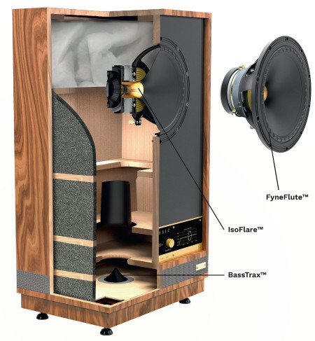

Firmowy przekrój obudowy z wraca uwagę na trzy firmowe "patenty", w tym BassTrax, jednak większe znacznie niż wskazany na ilustracji stożek ma układ przegród i otworów tworzących skomplikowany układ rezonansowy, którego działania… nie udało się stwierdzić. Tak jakby obudowa ostatecznie została zamknięta, co potwierdzałby również ten rysunek – ścianki, a nawet wewnętrzne wytłumienie obejmują też najniższe "piętro", które miało tworzyć prześwit dla dookólnego wypromieniowania fali.

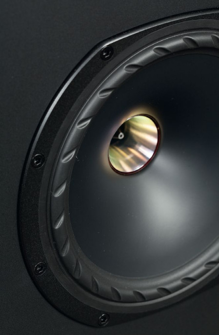

Można jednak wyróżnić wśród nich dwa warianty. W mniejszym (20-cm) przetwornik wysokotonowy bazuje na 25-mm kopułce magnezowej, wlot falowodu ma podobną średnicę, a na jego osi, przed szczytem kopułki, znajduje się korektor fazy; częstotliwość podziału (wg informacji producenta) wynosi tutaj 1,8 kHz.
W większych (25-cm i 30-cm) membrana wysokotonowa jest znacznie większa – ma średnicę aż 75 mm, jest tytanowa, a całość przybiera formę klasycznego przetwornika kompresyjnego, z komorą sprzęgającą pomiędzy membraną a wlotem falowodu, który jest przysłonięty siateczką.
Fragment konstrukcji z panelem regu latorów, wraz z pasem tkaniny poniżej, przypomina radioodbiorniki sprzed pół wieku...
Taki przetwornik ma znacznie większą moc, sięga niżej i może pracować od niższych częstotliwości podziału, co jest zresztą koniecznie w związku z wielkością membrany nisko-średniotonowej; nawet większą część zakresu średnich tonów przejmuje więc przetwornik "centralny" (producent podaje częstotliwość podziału 750 Hz) i w tej sytuacji można go już określać jako przetwornik średnio- wysokotonowy.
Drugą firmową techniką (obecną we wszystkich modelach Classic) jest obudowa typu BassTrax. To po części rozwiązanie, jakie znamy z wielu współczesnych kolumn głośnikowych – wyprowadzenie promieniowania z bas-refleksu dołem i rozprowadzenie go dookoła – ale z pewnymi firmowymi modyfikacjami.
We wcześniej testowanych kolumnach serii F500 i F700 obserwowaliśmy nietypowe (jak na bas-refleks) charakterystyki, wynikające z dodania do systemu rezonansowego komory "pośredniczącej", znajdującej się blisko dna obudowy, działającej jak dodatkowy dolnoprzepustowy filtr akustyczny (dla promieniowania z otworu, nie z głośnika). Jest ona obecna również w wolnostojących modelach serii Classic.
Producent przedstawia głównie zalety samego rozprowadzenia fali dookoła, w czym pomaga specjalnie wyprofilowany stożek, zamocowany do podstawy. To też znamy z konstrukcji innych firm, np. Polk Audio. Fyne Audio podkreśla, że w serii Classic akustyczne zalety takiego rozwiązania przeważyły nad argumentami estetycznymi, bowiem otwór z przodu lub z tyłu wyglądałby bardziej klasycznie, ale działałby słabiej.
Na okna na dole, biegnące dookoła kolumny, nałożono gruby materiał – taki sam, jaki zastosowano w maskownicach zakładanych na front. I tutaj pojawia się zagadka.
Pomiary pokazują, że na charakterystykach głośników nie występuje odciążenie typowe dla działania układu rezonansowego z otworem (bas-refleks), a nawet lżejsze, jakie wiąże się z działaniem otworów stratnych; nawet gdyby gruby materiał zamienił system bas-refleks w system z otworem stratnym…
Ale głośniki zachowują się tak, jakby pracowały w obudowach zamkniętych, co potwierdzają również charakterystyki impedancji – z pojedynczym wierzchołkiem, bez śladu drugiego! Mikrofon przyłożony do tkaniny rejestruje tylko słabe promieniowanie o nieregularnej charakterystyce, które może pochodzić z samych głośników (z większej odległości).
Nawet gdy w obudowie działa wewnętrzny układ rezonansowy, który nie wypromieniowuje ciśnienia na zewnątrz (kiedyś zdarzały się takie obudowy), to również on oddziałuje na charakterystykę głośnika; im układ bardziej skomplikowany, tym większe zmiany na charakterystyce głośnika, co w tym przypadku nie znajduje potwierdzenia.

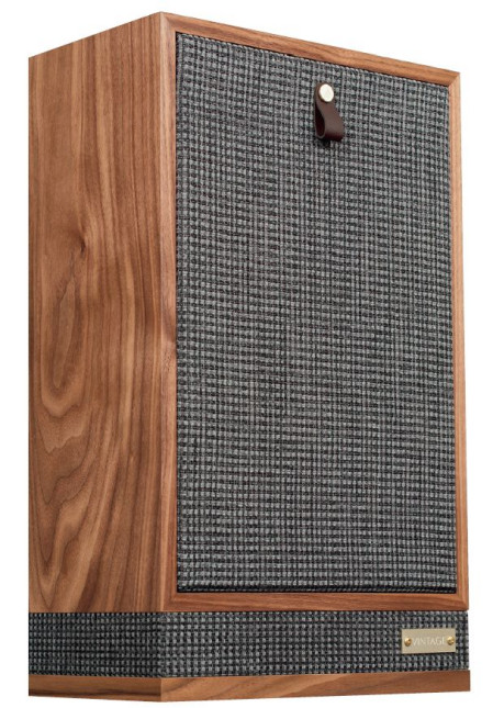

Z maskownicami, czy też bez nich, Classiki demonstrują swój "retrospektywny" charakter (chociaż charakter brzmienia… maskownice bardzo zmieniają).
Nieszkodliwym odstępstwem od dawnej techniki jest nowoczesne mocowanie maskownic na ukryte magnesy, co pozwoliło uniknąć stosowania kołków czy rzepów; komu ich brakuje w wyglądzie "zabytku", sam może sobie je przykleić. Magnesy są również z tyłu, aby można tam było łatwo i bezpiecznie maskownice przechowywać – co zdecydowanie rekomendujemy przy odsłuchach.
Maskownica jest wykonana z grubo przeplatanego, szarobeżowego materiału. Jak za Gierka, i to wczesnego, pod koniec lat 70. maskownice były już z cienkiego czarnego bistoru, bowiem konstruktorzy zaczęli brać pod uwagę tłumienie, jakie wprowadzają grube materiały. Problem ten doskonale demonstrują właśnie Classiki.
Zastosowany materiał silnie tłumi cały zakres średnio-wysokotonowy, do tego dochodzą nierównomierności powodowane przez grube ramki maskownic – generalny wniosek jest taki, że wszystkich Classików (może z wyjątkiem jednego – największego XII, pod warunkiem odpowiedniego skorygowania charakterystyki regulatorami) należy słuchać bez maskownic.
Na pewno są one potrzebne, aby dopełnić stylowej aparycji, ale musimy wybierać – albo słuchamy, albo się przyglądamy. Zresztą i bez maskownic wyglądają wyjątkowo, nie tylko dzięki rasowemu, pojedynczemu modułowi koaksjalnemu, ale też efektownemu panelowi z regulatorami poziomu wybranych zakresów częstotliwości.

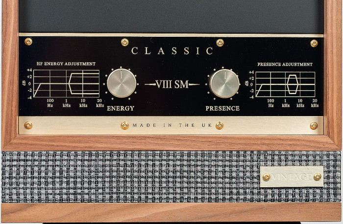

Regulatory to znowu ukłon w stronę dawnych zwyczajów, dość częstego wyposażenia kolumn sprzed pół wieku. Okazuje się, że regulatory te mają w niektórych modelach Classic kluczowe znaczenie dla uzyskania optymalnego brzmienia; w tych przypadkach, w pozycjach neutralnych charakterystyki są dalekie od liniowości, pokazane na tabliczkach przymocowanych obok regulatorów są oczywiście zupełnie umowne i służą za najogólniejszą wskazówkę, w jakim kierunku nastąpią zmiany, natomiast dokładne zakresy częstotliwości i poziomu… są bardzo różne w przypadku poszczególnych modeli.
Classiki z maskownicami wyglądają stylowo i subtelnie, ale aby ożywić brzmienie, trzeba je zdjąć.

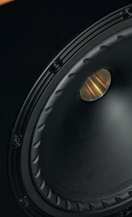

Zawieszenie membran (nisko-średniotonowych) typu FyneFlute to trzecia i ostatnia "technologia", jaką chwali się FyneAudio. Na gumowym, półokrągłym zawieszeniu wyraźnie widać wklęsłe bruzdy.
"Zakłócenie" jednostajnego profilu powoduje, w największym skrócie, rozproszenie rezonansów zawieszenia, które przy pewnych częstotliwościach promieniuje w przeciwnej fazie w stosunku do membrany. Może też poprawić liniowość (w funkcji wychylenia) albo odwrotnie – wprowadzić tzw. charakterystykę progresywną.
Tego rodzaju zabiegi na zawieszeniu są dość często spotykane w głośnikach innych firm. Membrany przetworników nisko-średniotonowych są z zewnątrz mocno powlekane, od tyłu widać brudnożółty, naturalny kolor pulpy celulozowej; prawdopodobnie ona jest więc podstawowym – również bardzo tradycyjnym – materiałem membrany.
Na górnym zawieszeniu widać skośne bruzdy; takie rozwiązanie jest stosowane we wszystkich przetwornikach nisko-średniotonowych FyneAudio.

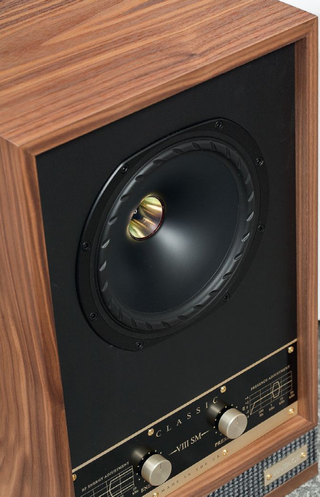

Fyne Audio Vintage Classic VIII SM

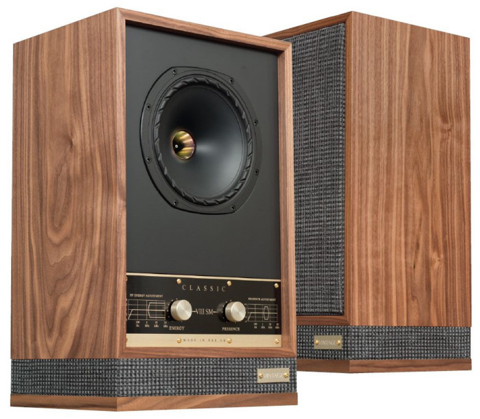

Systematyczny przegląd zaczynamy od najmniejszej konstrukcji – jedynej, którą można uznać za podstawkową, chociaż i ona do takiej kategorii nie pasuje jak ulał.
Nawet VIII SM jest znacznie większa od typowych, najpopularniejszych obecnie "monitorków" z 18-cm nisko-średniotonowymi, trudno będzie znaleźć dla niej standardowe podstawki, z pierwszych lepszych za łatwo "zleci", żebyśmy czuli się bezpiecznie; standardowe 60-cm będą też za wysokie, zresztą to w ogóle fałszywy trop, według mnie najlepiej będą wyglądały na szafce, na komodzie, zresztą gdziekolwiek… byle nie na podłodze.
Takie konstrukcje projektowano pół wieku temu właśnie z takim zamysłem, nie było wówczas ani mody, ani audiofilskiego przekonania, że jedynym godnym sposobem traktowania małych zespołów głośnikowych są specjalnie przygotowane "standy" – to późniejszy pomysł.
W tym miejscu wracamy do kwestii pogodzenia naszego sentymentu do dawnego stylu, techniki, brzmienia z aktualnymi, ale utrwalonymi już przekonaniami o słuszności, a nawet konieczności pewnych zabiegów i sposobów traktowania sprzętu.
Obudowa VIII SM, jako jedyna wśród Classików, nie ma dodatkowej wewnętrznej komory – już w drugiej ściance jest zainstalowany tunel (o średnicy ok. 7 cm i długości 16 cm).
Nawet jeżeli Fyne Audio Vintage Classic VIII SM najlepiej grałyby na podstawkach… to ustawianie ich w taki sposób jest kulturowym dysonansem, a przecież nie kupujemy takiego sprzętu tylko ze względu na brzmienie.
Ja bym bez obaw postawił je na jakimś meblu (najlepiej również w drewnie orzechowym), byle symetrycznie i na odpowiedniej wysokości, co wcale nie będzie trudne, bowiem samo źródło dźwięku (centrum modułu IsoFlare) znajduje się dość wysoko jak na głośnik "regałowy" (ok. 40 cm).
W Classikach wolnostojących jest na wysokości 70 cm, więc do "wyrównania szans" brakuje tylko 30 cm. A dzięki właściwościom źródła punktowego rozpraszanie jest dobre, ustawienie nie ma krytycznego znaczenia, nie musimy znajdować się na osiach głównych.
Proporcje obudowy wcale nie są wymuszone przez wielkość modułu IsoFlare; co prawda jego kosz ma średnicę 22,5 cm, obudowa nie mogła być więc węższa… ale tylko z tego powodu nie musiała być o wiele szersza – a ma 33 cm szerokości.
To projektant zadysponował już z pełną premedytacją, aby utrzymać zasadę wynikającą z przyjętego "klasycznego" stylu, że szerokość ma być większa niż głębokość, a ta wynosi niespełna 30 cm. Nowoczesny, tak duży monitor miałby pewnie około 25 cm szerokości i 40 cm głębokości. Albo wszerz, albo w głąb, albo wzwyż…

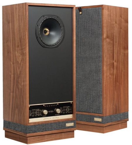

Fyne Audio Classic VIII to najmniejsza konstrukcja wolnostojąca w serii Classic, mimo to jest całkiem spora. Co prawda wysokością nie licytuje się ze współczesnymi podłogówkami, ma niespełna 90 cm, ale przy szerokości 38 cm i głębokości 30 cm ma znaczną objętość.
Po odliczeniu cokołu i grubości ścianek to ok. 70 litrów netto, a więc ok. dwa razy więcej niż w Classikach VIII SM. Ma to z pewnością duży (i spodziewamy się, że pozytywny) wpływ na charakterystykę w zakresie niskich częstotliwości; nieuchronnie zmieni się też charakterystyka w zakresie średnich tonów na skutek zmiany wymiarów frontu – inaczej będą rozkładać się odbicia od jego krawędzi.

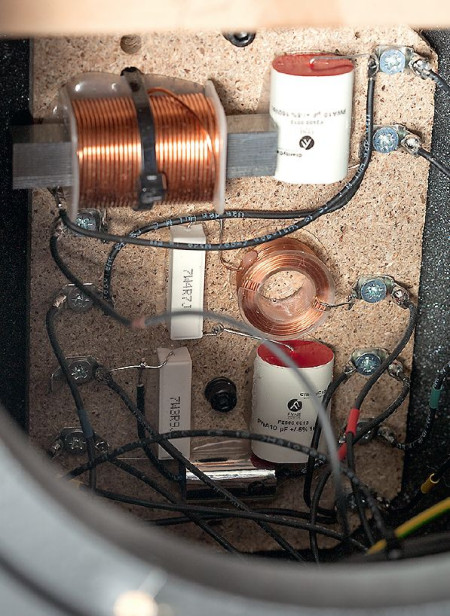

Mimo to w obydwu modelach zastosowano taką samą zwrotnicę, a więc nie cyzelowano charakterystyk indywidualnie dla obydwu konstrukcji – prawdopodobnie układ zestrojono na bazie jednej z nich, a potem przeniesiono go bez zmian do drugiej.

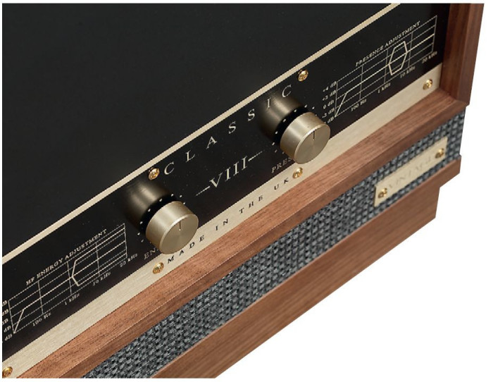

Classic VIII ma podobny panel regulatorów jak Classic VIII SM. Regulacja wysokich tonów działa tylko na skraju pasma, i to delikatnie, regulacja presence – w zakresie 2–6 kHz.
Według danych firmowych, częstotliwość podziału wynosi 1,8 kHz, filtr nisko-średniotonowego (dolnoprzepustowy) jest 2. rzędu, wysokotonowego (górnoprzepustowy) – 1. rzędu chociaż charakterystyka impedancji sugeruje, że jest wyższego rzędu), jest też dodatkowy obwód RLC, najpewniej tworzący filtr związany z regulacją zakresu presence.
W zakresie niskich częstotliwości sprawa jest bardziej skomplikowana niż w Classic VIII SM – na dole obudowy dodano komorę; najniższe "piętro" obudowy (umówmy się, że parterem jest cokół), z którego ciśnienie miałoby być promieniowane na zewnątrz (ale chyba nie jest…), tak jak w VIII SM ma wysokość 5 cm, ale jego "sufit" nie jest "podłogą" komory głośnika, tylko właśnie tej dodatkowej komory, mającej wysokość aż 13 cm; dopiero w górnej ściance tej komory będącej już dnem komory głośnika osadzono tunel (7 cm średnicy, 16 cm średnicy), a w przegrodzie niższej jest tylko otwór – bez tunelu.
W ogarnięciu pomoże ilustracja zamieszczona kilka stron wcześniej. Widząc to, byliśmy spragnieni bardzo ciekawych wyników pomiarów, nałożenia się wielu efektów rezonansowych, które powinny być widoczne zarówno na charakterystyce promieniowania głośnika, jak i otworów obudowy. Jednak mierzalnym efektem, podobnie jak w Classic VIII SM, jest charakterystyka przypominająca działanie obudowy zamkniętej (tyle że z niższą częstotliwością graniczną niż w VIII SM).
Wyraźnie widać dwa niezależne układy magnetyczne obydwu przetworników składających się na dwudrożny moduł IsoFlare. Magnesy są ferrytowe, nisko-średniotonowego ma średnicę 11 cm, wysokotonowego – 8,5 cm.

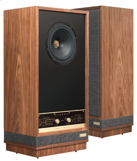

Fyne Audio Classic X
"Dziesiątka" to już kawał mebla i głośnika, ale jeszcze w granicach, jakie może zaakceptować wielu miłośników "vintage". Wielkość jest optymalna, proporcje idealne, można dla nich znaleźć miejsce, podziwiać i oczekiwać dużych emocji. Wysokość nieco ponad 90 cm, szerokość 45 cm, głębokość niecałe 40 cm.
Objętość netto, nawet po odliczeniu cokołu, przekracza 100 litrów – to mocny atut dla tych, którzy rozumieją, że jakość basu w dużym stopniu zależy od objętości obudowy. Ta jednak nie jest ani zwykłym bas-refleksem, ani obudową zamkniętą (chociaż "zachowuje się" tak jak ta ostatnia). Również tutaj zastosowano system BassTrax, dodano komorę pośredniczącą, aby na koniec… obudowę zamknąć?
Jeżeli jednak parametry głośnika byłyby dobrane pod kątem zastosowania w obudowie z otworem o określonej objętości (a wskazuje na to jego duży układ magnetyczny, zwykle związany z niską dobrocią, odpowiednią dla utrzymania "kontroli", czyli przyzwoitej odpowiedzi impulsowej systemu bas-refleks), to zamknięcie tak przygotowanej obudowy może spowodować zbyt duże tłumienie (zbyt niską dobroć układu zamkniętego), a w ślad za tym wczesne opadanie charakterystyki częstotliwościowej.
Zwrotnice Classic VIII SM i Classic VIII są takie same, przetwornik nisko-średniotonowy jest podłączony przez fi ltr 2. rzędu (cewka rdzeniowa i kondensator na górze zdjęcia), przetwornik wysokotonowy – przez fi ltr 1. rzędu, ale oprócz niego jest też równoległy obwód RLC.
Takie podejrzenia potwierdzają zarówno wyniki pomiarów, jak i odsłuchów. Paradoksalnie, głośnik (a dokładnie – jego sekcja nisko-średniotonowa) jest "za mocna" do obudowy zamkniętej o takiej objętości; albo powinna ona pracować jak typowy bas-refleks, albo powinna być mniejsza, albo głośnik powinien mieć "słabszy" układ magnetyczny, pozwalający uzyskać wyższą, optymalną dobroć systemu zamkniętego. Przetwornik wysokotonowy 25-cm modułu IsoFlare jest zupełnie inny niż w 20-cm z Classic VIII / VIII SM. Powiększenie średnicy membrany.

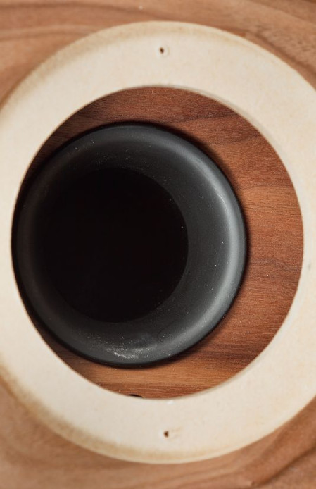

Na pierwszym planie otwór po odkręceniu dekla ze stożkiem (normalnie jest więc zaślepiony), głębiej – przegroda z otworem, jeszcze dalej (wyżej) – kolejna przegroda będąca już dnem komory głośnika, w której zainstalowano tunel. Taki schemat zastosowano też w większych Classic X i Classic XII.

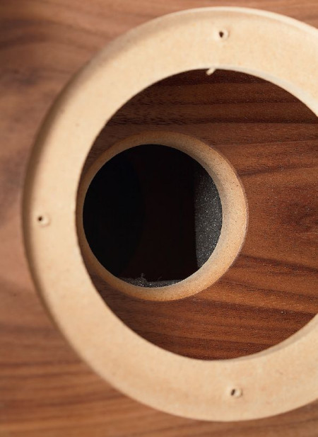

Klasyczne działanie bas-refleksu w Classic X dałoby bas mocniejszy z wciąż dobrą "kontrolą", natomiast spowodowałoby słabszą odpowiedź impulsową i nadmiar basu w Classic XII. Być może na pewnym etapie prób, na podstawie różnych efektów z różnych modeli uznano, że bezpieczniej będzie we wszystkich wytłumić bas-refleks. Najlepiej na tym wyszedł Classic XII.
W związku z obniżeniem częstotliwości podziału w stosunku do Classic VIII, regulator poziomu wysokich częstotliwości działa w Classic X i Classic XII w znacznie szerszym zakresie, już od 1 kHz, więc jest de facto regulatorem poziomu całego zakresu średnio-wysokotonowego, przetwarzanego przez przetwornik kompresyjny.
Regulator presence trzyma się swojej nominalnej roli – wpływa na oktawę 2,5–5 kHz. Ustawienie obydwu w pozycji maksimum na tyle podnosi poziom powyżej 1 kHz, że można uzyskać nieźle zrównoważone brzmienie przy założonej maskownicy, na co nie ma szans w pozostałych modelach. Więcej szczegółów w Laboratorium.
