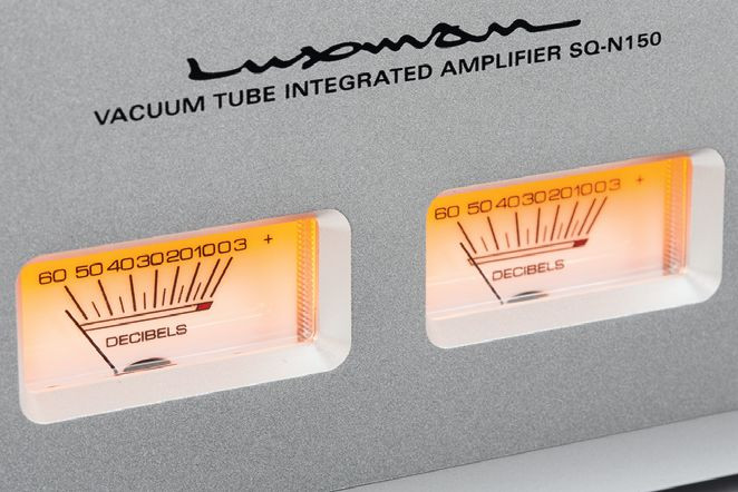

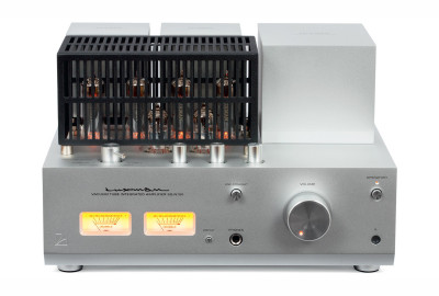

Luxman SQ-N150 prezentuje się uroczo, jest znacznie mniejszy od pozostałych wzmacniaczy tego testu, ale solidny i dopieszczony. Dwa wskaźniki wychyłowe są najprawdziwsze z prawdziwych (a nie tylko udawane przez animacje na wyświetlaczach), podświetlone na pomarańczowo.

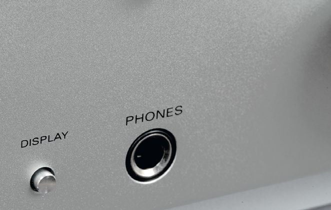

Z przodu – oprócz dużego pokrętła głośności, włącznika zasilania i trybu Direct – jest wyjście słuchawkowe, nieczęsto spotykane w urządzeniach lampowych. Ponieważ jednak zostało podłączone niemal wprost do lampowej końcówki, więc zachowuje jej brzmieniową specyfikę, ale ma wysoką impedancję wyjściową (230 Ω) wprowadzoną przez tłumik; nawet słuchawki kilkusetomowe mogą brzmieć inaczej niż zwykle (co nie znaczy, że źle).

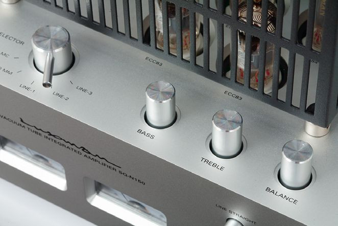

Kolejne pokrętła przeniesiono na górną ściankę. Nie dlatego, że na froncie brakuje miejsca, ale w celu podkreślenia stylu retro i dla… wygody. Okrągły przełącznik źródeł jest zawsze doskonale czytelny, a w obsłudze pomaga jeszcze oryginalna "wajcha".
Wskaźniki wychyłowe są małe, ale pyszne
SQ-N150 wyróżnia się wśród konkurentów również wyjściem słuchawkowym.

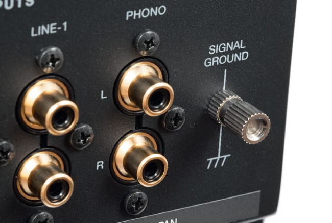

Luxman SQ-N150 ma trzy wejścia liniowe oraz jedno gramofonowe. W jednym przełączniku zintegrowano także przełączanie trybów korekcji gramofonowej MM lub MC. Są też klasyczne pokrętła barwy oraz zrównoważenia kanałów.
Bardzo uniwersalnie prezentuje się tryb MM; w przypadku wkładek MC warto zweryfikować ich parametry i skonfrontować z parametrami wejścia (czułość 0,33 mV, impedancja 100 Ω). Sprostają wymaganiom wielu wkładek – z wyjątkiem najbardziej egzotycznych modeli o ekstremalnie niskim napięciu (0,25 mV i mniej).

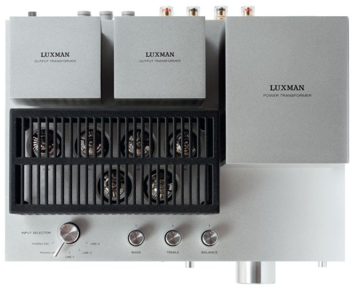

Lampy zajmują miejsce na górnej "półce", w otoczeniu prostopadłościennych obudów transformatorów. Największe trafo zasilacza przesunięto na bok; taka asymetryczna architektura wygląda oryginalnie i znowu trochę retro.

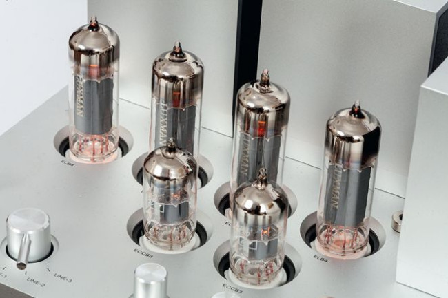

Słynne "piecykowe" pentody EL84 pracują w stopniu wyjściowym, nie mniej znane ECC83 – w przedwzmacniaczu.
W stopniu wyjściowym pracują dwie pary EL84. Są to lampy o znakomitej reputacji, chociaż w hajfajowych wzmacniaczach stosowane stosunkowo rzadko z uwagi na ograniczoną moc. Według firmowych danych, SQ-N150 osiąga 10 W (ile naprawdę, zmierzymy w Laboratorium). To wartość, która raczej nie pozwoli rozkręcić imprezy, wymaga rozważnej decyzji, sprzyjających warunków i doboru kolumn głośnikowych.
W domowych wzmacniaczach Hi-Fi częściej spotkamy EL34 głównie dlatego, że są bardziej praktyczne, pozwalają uzyskać wyższą moc. EL84 to z kolei jedne z ulubionych lamp producentów wzmacniaczy gitarowych. Przykłady mogą być dosłownie i przenośni elektryzujące.
Dokładnie taki sam kwartet, jak ten z SQ-N150 (choć w nieco innej konfiguracji), był stosowany w jednym z najsłynniejszych "piecyków" gitarowych – VOX AC30. W latach 1963–1966 nagrywali na takich Harrison i Lennon.
Transformatory głośnikowe i zasilający ustawiono niesymetrycznie, co dzisiaj wygląda nietypowo, ale kiedyś było na porządku dziennym.
EL84 w Luxmanie SQ-N150 (ale i w innych wzmacniaczach hifi) mają jednak pewien feler estetyczny – to lampy o skromnej aparycji, bańki nie są okazałe i emitują stosunkowo niewiele światła.
W sekcji przedwzmacniacza Luxman użył nie mniej znanych lamp ECC83 (które są już bardzo często spotykane w takiej roli). Układ jest przede wszystkim zmontowany na jednej dużej płytce drukowanej – z kilkoma dodatkowymi, mniejszymi modułami. Należy się taki między innymi sekcji przedwzmacniacza gramofonowego.

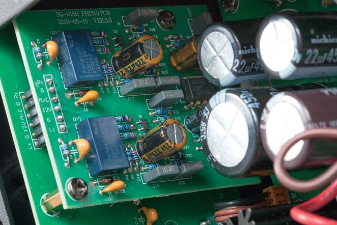

Luxman nie szarżował i zastosował tutaj racjonalny układ półprzewodnikowy. Osiągnięcie wzmocnienia dla sekcji phono – zwłaszcza w trybie MC – byłoby z użyciem samych lamp niezwykle trudne, wręcz irracjonalne. Wystarczy przecież, że główna część wzmocnienia jest realizowana na lampach.

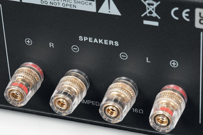

Pojedyncze odczepy transformatorów głośnikowych nominalnie zoptymalizowano dla 6 Ω, ale bez obaw możemy podłączyć kolumny 8- i 4-omowe.

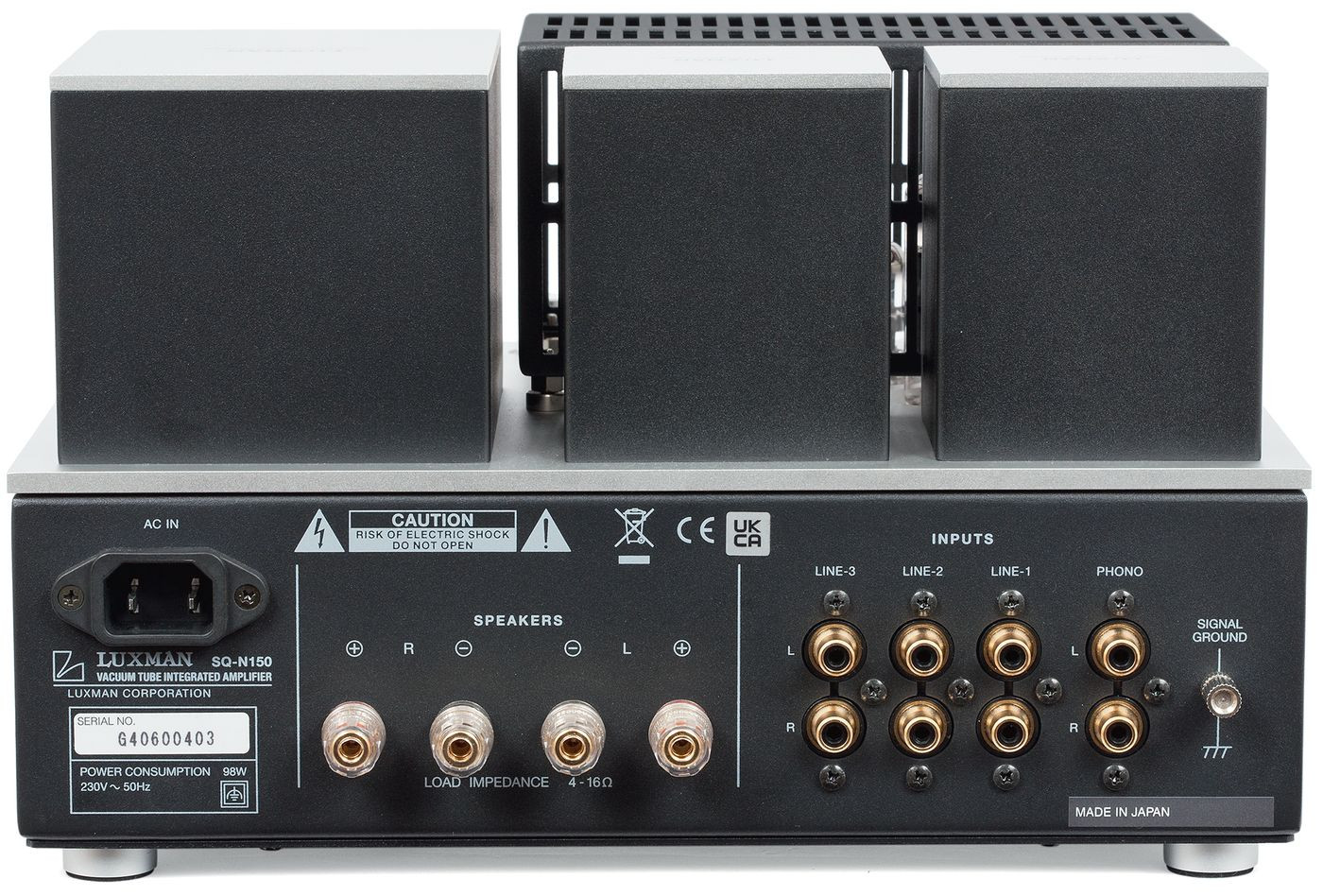

Luxman SQ-N150 - tylna ścianka
Tylna ścianka SQ-N150 jest, jak przystało na japońskie urządzenie, wzorowo uporządkowana. Wyjścia głośnikowe to tylko jedna para zacisków na kanał, podłączone są więc do pojedynczych odczepów transformatorów głośnikowych.
Pozwala to zoptymalizować pracę układu tylko do jednej impedancji obciążenia, w tym przypadku jest to "pośrednie" 6 Ω, chociaż do wzmacniacza można bezpiecznie podłączyć zarówno kolumny 8-, jak i 4-omowe (teoretycznie nawet 16-omowe), co potwierdzają nasze pomiary. Gniazda RCA są bardzo porządne, oczywiście parze gramofonowej towarzyszy trzpień uziemiający.

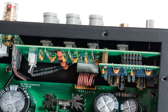

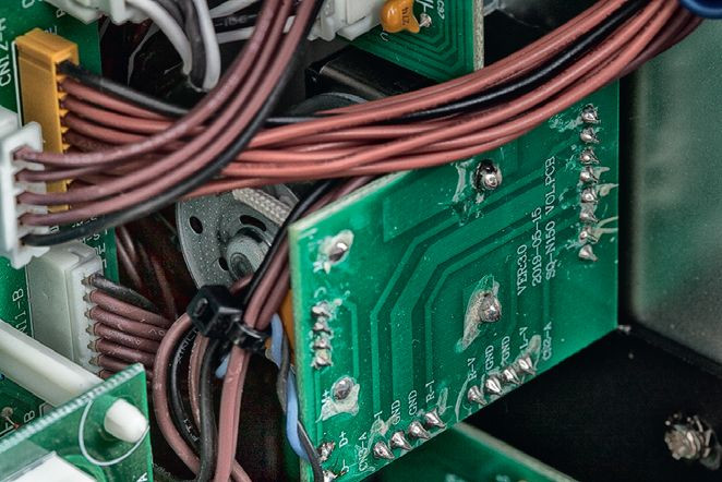

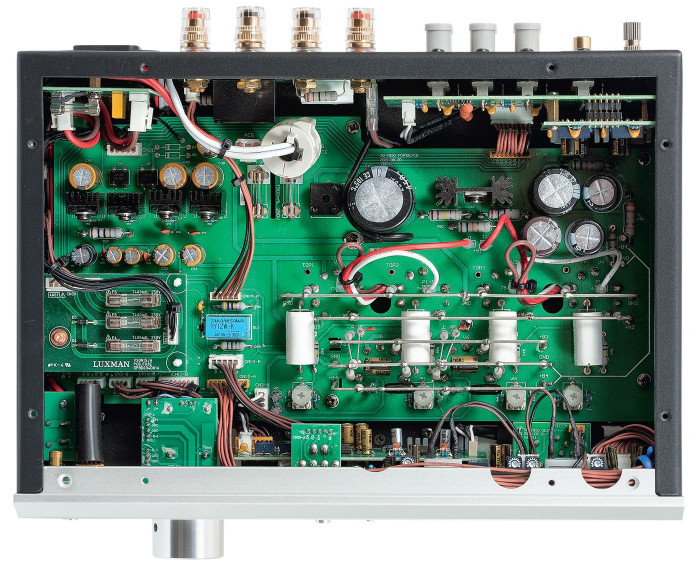

 Luxman nawet we wzmacniaczu lampowym prezentuje uporządkowany, czysty układ i montaż, głównie na płytkach drukowanych.
 Wejścia znajdują się na oddzielnym module, sekcja przedwzmacniacza gramofonowego jest półprzewodnikowa.

Wejście gramofonowe charakteryzuje się niskim poziomem szumu, zachowuje się jak wysokiej klasy phono-stage, ale uwaga – tutaj również dostaniemy brzmienie raczej czyste i dokładne niż analogowo pogłębione i ocieplone. Usłyszymy wszystkie cechy gramofonu, ramienia, wkładki.

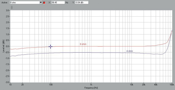

Patrząc na charakterystyki częstotliwościowe (rys. 1), przecierałem oczy ze zdumienia. Odchyłka przy 10 Hz jest rzędu dziesiątych części decybela, a przy kończących pomiar 100 kHz wynosi… +1,5 dB.

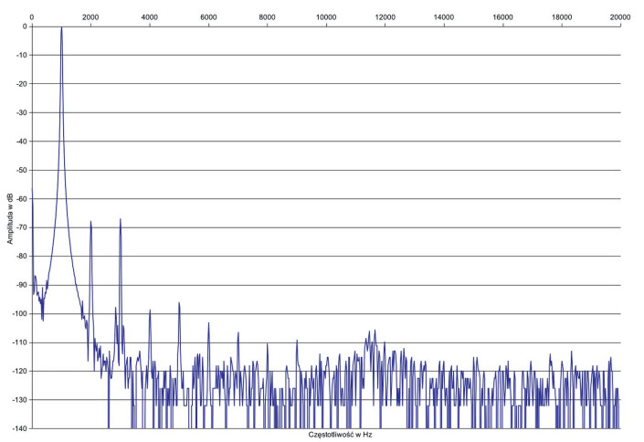

W spektrum harmonicznych (rys. 2) pojawia się druga oraz trzecia (obydwie przy ok. -68 dB), kolejne leżą już znacznie poniżej -90 dB. Widać też kapitalnie niski poziom szumów.

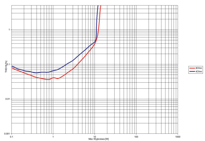

THD+N (rys. 3) są niższe w przypadku obciążeń 8-omowych, ale poniżej 0,1% potrafi ą zejść również przy obciążeniu 4-omowym (poniżej 2 W). Chociaż SQ-N150 bardziej ”lubi” obciążenie 8-omowe (wtedy również moc jest wyższa), to radzi sobie z 4 Ω. Z każdym obciążeniem powyżej ok. 10 W wchodzi w dość gwałtowne przesterowanie. Współczynnik tłumienia jest już zwyczajowo dla lampy niski – ma wartość 8 (względem 4 Ω, a więc względem 8 Ω wynosi 16).
Dodatkowo sprawdziłem dokładność wskaźników wychyłowych; moc znamionowa 13 W dla 8 Ω pojawia się dokładnie przy wskazaniu 0 dB, a przy -10 dB i -20 dB moc jest również z dobrym przybliżeniem właściwa (odpowiednio ok. 4 W i 1,5 W).
