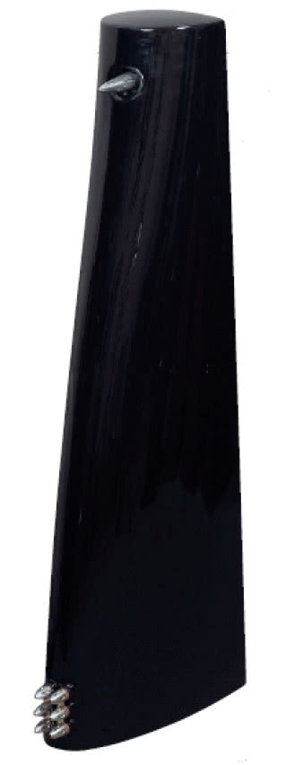

Wygrywa obudowa - jeszcze bardziej wyrazista niż w PL200, zdecydowanie odbiegająca od prostopadłościanu, o łagodnych, ale obszernych krzywiznach, znacznie głębsza na dole niż na górze, co nadaje jej charakter postaci z ciekłego metalu (zwłaszcza w srebrnej wersji).
Przychodzi mi na myśl tylko kilka podobnie wykonanych konstrukcji głośnikowych (np. nieprodukowane już Tag McLareny, Hanseny i Nautilusy B&W), zawsze znacznie droższych od Mordaunt-Short Performance 6.
Nie jest to wcale pierwsze podejście Mordaunt-Shorta do takiej koncepcji i techniki, obudowy "z formy" firma pokazała już w połowie lat 90. ubiegłego wieku - pamiętam je dobrze, bo sam te kolumny sprzedawałem… były cholernie ciężkie i do tego, jak wszystkie ówczesne Mordaunty, raczej brzydkie.
Urody ich nie poprawiało zainstalowanie pary niskotonowych bardzo nisko, za czym jednak stała pewna koncepcja akustyczna (zmniejszenia różnicy dróg między falą biegnącą bezpośrednio do słuchacza i po odbiciu od podłogi), z czym wiązało się też zastosowanie dużego głośnika średniotonowego.
Wchodzić w szczegóły tamtego projektu nie ma sensu, warto jednak przypomnieć, że firma M-S ma zasługi nie mniejsze niż inne renomowane brytyjskie marki, a Performance 6 nie spadły z księżyca i nie są uzurpacją firmy, która tylko podgląda, co robią inni - to projekt, który wyrósł z jej własnych doświadczeń.
Zastosowanie techniki wtrysku żywicy polimerowej jest kosztowne zarówno na etapie przygotowania formy, jak i końcowej obróbki powierzchni zewnętrznych, ale tak od strony akustycznej jak i estetycznej daje rezultaty nieosiągalne przy technikach stolarskich, wykorzystujących nawet coraz powszechniejsze obrabiarki CNC.
Możliwe jest nie tylko zaprojektowanie bryły w zasadzie o dowolnym kształcie, ale też "regulowanie" gęstości kompozytu, i to w taki sposób, że przy powierzchni zewnętrznej ma on tu potrzebną twardość kamienia (odporność na zarysowania i sztywność skorupy), a głębiej jest nieco miększy (lepsze tłumienie rezonansów).
Kształt wewnątrz i z zewnątrz może podążać za potrzebami akustycznymi, a więc tłumieniem fal stojących i redukcją odbić od ostrych krawędzi. Tu jednak wszelkie techniki muszą ustąpić przed określonymi wymaganiami wzorniczymi - jeżeli obudowa ma być wąska, niewiele szersza od średnicy głośników niskotonowych, a to niemal warunek "nowoczesności" - to trudno uniknąć krawędzi między frontem a bokami, jakby się nie gimnastykować…
Można do pewnego stopnia wygiąć powierzchnię czołową, co tutaj zrobiono, ale bardzo płynne, akustycznie idealne przejście wymagałoby zgody na dwa razy szerszą obudowę. Bryła Mordaunt-Short Performance 6 staje się na górze coraz płytsza, górną część zajmuje komora średniotonowego, która nie potrzebuje znaczącej objętości, a ograniczenie wysokości komory sekcji niskotonowej pomoże redukcji fal stojących (tutaj zwykle najsilniejszych), niezależnie od krzywoliniowego przekroju poziomego.
Kształt taki obniża środek ciężkości, w dodatku na samym dole obudowy zainstalowano (od wewnątrz) ciężką stalową płytę (będącą też bazą dla rozbudowanej zwrotnicy) - kolumny są więc bardzo stabilne nawet bez dodatkowego zewnętrznego cokołu, który psułby efekt wizualny.
Zrezygnowano też z maskownicy zasłaniającej cały front lub jego fragment, głośniki niskotonowe i średniotonowy mają indywidualne zasłonki, których mocowanie nie zostawia żadnego śladu.

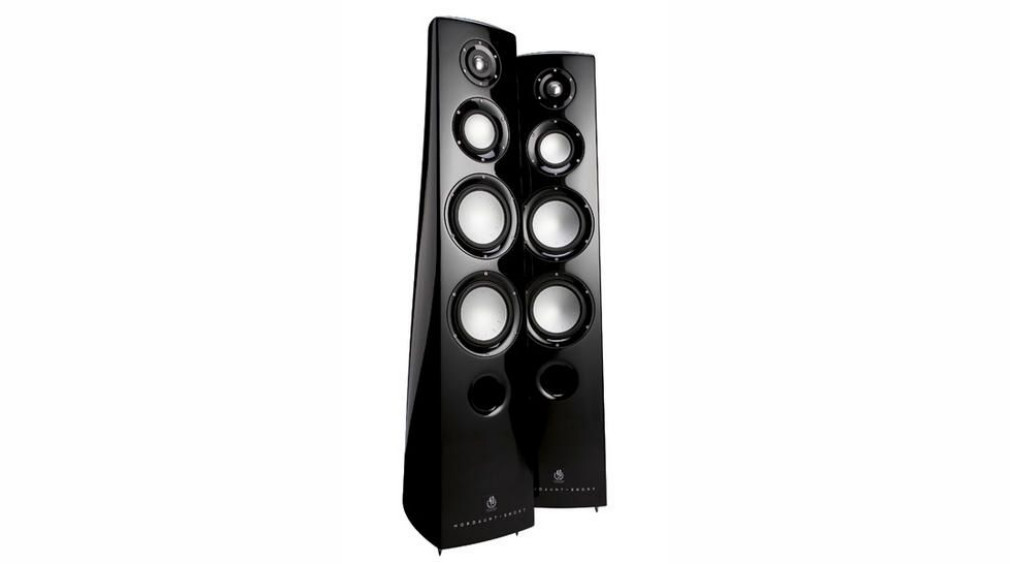

Sam układ głośnikowy jest podobny do poznanego w PL200 (i w dziesiątkach kolumn przed nimi…). Z dwoma 18-cm niskotonowymi współpracuje mały, 10-cm średniotonowy. Mimo że z tyłu obudowy tym razem nie widać żadnych śrub, to właśnie w tej konstrukcji głośniki trzymają się na wewnętrznych prętach i opierają się na przedniej ściance za pośrednictwem tłumiącej wibracje izolacji; widoczne z zewnątrz szerokie pierścienie też nie dotykają bezpośrednio koszy głośników, bo te "oblane" są z obydwu stron gumą.
Głośnik wysokotonowy nie zdradza od frontu swoich tajemnic, za ochronną siateczką widać raczej standardową jednocalową aluminiową kopułkę, natomiast jego zabudowa (z tyłu) jest bardziej skomplikowana niż słynna nautilusowa tubka B&W.
W wydłużonej komorze, "przebijającej" na wylot całą obudowę (co było łatwiejsze przy jej umiarkowanej głębokości w górnej części), znajduje się zestaw tunelików o zróżnicowanych długościach, których rezonanse oddziaływają na impedancję przetwornika przy różnych częstotliwościach, a jednocześnie pozwalają wypromieniować energię pochodzącą od tylnej strony kopułki do tyłu.

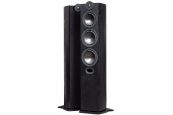

Pierwsze zdanie zapisane na gorąco podczas odsłuchów Mordaunt-Short Performance 6 wygląda tak: Bardzo podobne (do PL200). A wzięło się to pewnie stąd, że podczas tej samej sesji słuchałem też przedstawionych miesiąc temu Dynaudio Focus 380 i ProAca D40R - i one różniły się znacznie bardziej.
Kiedy porówna się charakterystyki (zmierzone) PL200 i Mordaunt-Short Performance 6 można dojść do wniosku, że to wręcz te pierwsze będą grać jaśniej - charakterystyka tych drugich lekko opada. W odsłuchu to się nie potwierdza, bo choć podtrzymuję, że Performance 6 nie grają zbyt lekko i jasno, to nie można im też przypisać zaciemnienia.

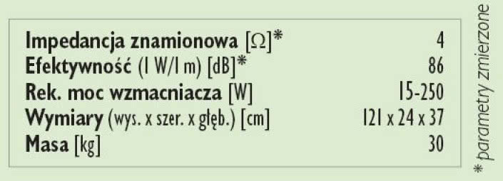

MORDAUNT SHORT Performance 6
Moc wzmacniacza [W] 15-250
Wymiary [cm] 121 x 24 x 37
Typ obudowy br-p
Rodzaj głośników W
Efektywność [dB] 86
Impedancja (Ω) 4

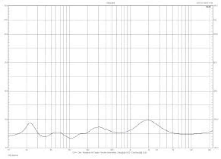

Charakterystyka impedancji Performance 6 "w szczegółach" jest nawet nieco łatwiejsza niż PL200, bowiem zmienność jest jeszcze mniejsza - na skutek spłaszczenia wierzchołków w zakresie niskotonowym, prawdopodobnie za pomocą dodatkowych obwodów korekcyjnych w zwrotnicy. Mimo to minimum o wartości ok. 3 omów przy 100 Hz nie pozostawia wątpliwości, że impedancja znamionowa powinna być określona jednoznacznie jako 4 omy. Producent podaje natomiast: 4-8 omów (styl znany z wielu fi rm niemieckich), co ma tylko iluzoryczny i przypadkowy sens w kontekście faktu, że zmienność impedancji zawiera się niemalże w tych granicach (3-9 omów).

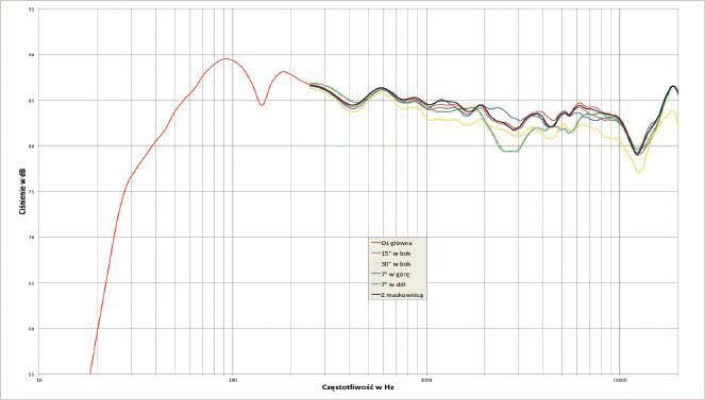

Zaskakujący kształt pokazuje charakterystyka przetwarzania, chociaż zdziwienie ustąpiło, gdy przypomniałem sobie charakterystykę Mezzo 8 (test "Audio" 9/2010). Najwyraźniej taka jest fi rmowa recepta, która w odsłuchu sprawdza się nadspodziewanie dobrze - brzmienie wcale nie jest przyciemnione, co taki opadający ku wysokim częstotliwościom kształt mógłby sugerować i faktycznie zwykle wywołuje. Dodatkowo wokół 12 kHz mamy lokalne osłabienie, które też nie okazuje się problematyczne, chociaż mając przed sobą również pomiary Mezzo 8, trudno nie zauważyć, że one nie miały tego defektu.
Natomiast charakterystyczne dla obydwu modeli jest jeszcze delikatne osłabienie w okolicach 3 kHz, które odznacza się na osi -7O, czyli gdy usiądziemy nieco niżej; to już jednak szukanie dziury w całym, bo w tym zakresie często widzimy o wiele większe osłabienia, wywoływane często specjalnie w celu "uspokojenia" brzmienia. Ciekawy jest w zasadzie niewidoczny wpływ maskownic, które producent poleca zdjąć do odsłuchów, ale może nawet nie zdaje sobie sprawy, że nie mają one praktycznie żadnego wpływu (zwykle jest on największy w zakresie wysokich tonów, ale tutaj głośnik wysokotonowy jest zasłonięty swoją niezdejmowalną metalową siateczką i nie obejmuje go dodatkowa ochrona). Charakterystyka ma szczyt przy 100 Hz, poniżej opada początkowo łagodnie (nawet mniej niż 12 dB/okt.), co jest efektem dość niskiego strojenia bas-refl eksu (ok. 35 Hz) i - teoretycznie - zapewni dobrą odpowiedź impulsową. Spadek -6 dB (względem średniego poziomu) notujemy nieco poniżej 40 Hz, a to też wynik co najmniej satysfakcjonujący.
Również w tym zakresie Performance 6 są bardzo podobne do Mezzo 8, które najwyraźniej "poszły śladem" referencji. Przy 140 Hz widać osłabienie, częstotliwość sugeruje, że to rezonans fali stojącej w obudowie - nawet przy takim jej kształcie? Ale nie rozpaczajmy - rezonanse pomieszczenia wprowadzają znacznie poważniejsze nierównomierności.
Czułość wynosi 86 dB - rezultat skromny, ale niezawstydzający, warto poszukać wzmacniacza o mocy w pobliżu 100 W, żeby wykorzystać potencjał kolumn i przynajmniej czasami zagrać głośniej.
