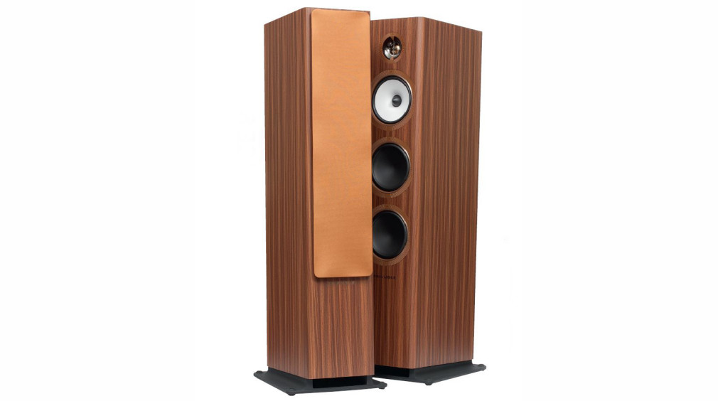

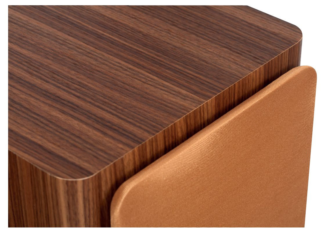

Kolor maskownicy jest skojarzony z okleiną, a jej zaokrąglone narożniki nawiązują do wyprofilowania pionowych (również tylnych) krawędzi obudowy.
Nie ma większej kolumny wolnostojącej, jaką w serii Esprit EZ była Australe EZ, ale niewykluczone, że się pojawi. Solstice nie jest najtańszą serią w ofercie, bowiem tę pozycję kilka lat temu zajęła seria Borea – swoją drogą bardzo udana. Ale też dlatego Triangle musiał się sprężyć, aby Solstice pozytywnie wyróżniał się na tle Borea, zarówno technicznie, jak i estetycznie.
Udało się doskonale, co widać i czuć natychmiast. Zdjęcia, chociaż dużo obiecują, jeszcze nie dają tej pewności, ale bezpośredni kontakt to już pełna satysfakcja.
Triangle Solistice 8 - obudowa
Fakt, że obudowa jest wykończona okleiną drewnopodobną, a nie naturalnym fornirem, nie może być krytykowany w tym zakresie ceny, tym bardziej że przygotowano aż cztery wersje, ściśle wiążąc kolor obudowy z kolorem maskownicy.
Dość oczywiste są wersje biała i czarna, ciekawsze i modniejsze są kombinacje okleiny brzozowej z maskownicą beżową i teakowej (podobnej do orzechowej) z maskownicą jasnobrązową, przy czym nie jest to często obecnie stosowana grubsza tkanina (jak np. w Sonikach Dali), ale cieńsza i połyskująca. Nie uniknięto jej wpływu na charakterystykę, ale nie będziemy wstydzić się tego, co ukrywa się pod nią.

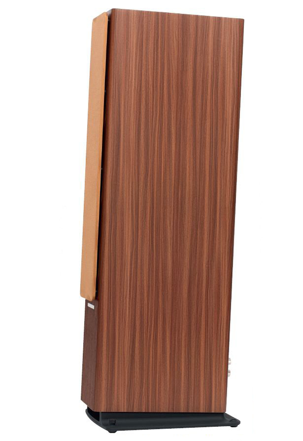

Obudowę do tyłu lekko pochyla cokół. Jak wskazują pomiary, dobrze zgrano to z najlepszą charakterystyką, biegnącą na wysokości ok. 95 cm w poziomie, a nie prostopadle do frontu obudowy.

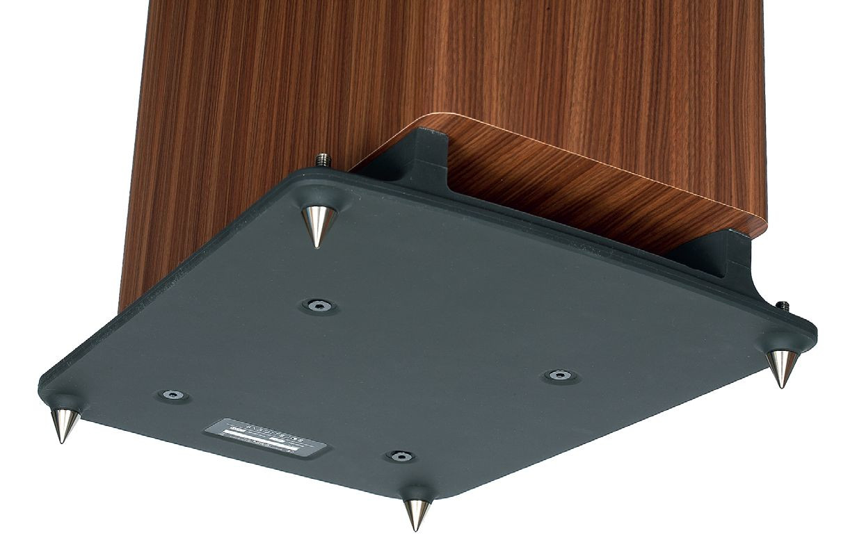

Antal EZ miał dużą szklaną platformę, rozwiązanie w Solstice nie jest tańsze, ale bardziej solidne, bezpieczne i funkcjonalne. To ciężki, metalowy, odlewany cokół, wraz z którym masa całej kolumny przekracza 30 kg (sam ważyłem na wadze łazienkowej, bo informacji na ten temat też na razie nie ma), co jest chwalebnym rekordem tego testu (pokonały nawet opasłe Elipsony).
Szeroka podstawa nie tylko kolumnę stabilizuje, ale też lekko pochyla ją do tyłu i tworzy kanał bas-refleksu, wyprowadzony do przodu. Przykręcając ten element, widzimy otwór w dolnej ścianie obudowy, w formie prostokątnego okna o wymiarach 15 x 3 (na całą szerokość obudowy).
W głąb obudowy nie sięga już żaden dodatkowy tunel; odpowiednia dla założonej częstotliwości rezonansowej masa powietrza uchwycona jest w cokole. Podobny cokół, z bas-refleksem i pochylający obudowę, mają też podstawkowe Solstice 3 i centralny Solstice 3C.
Z dolnej powierzchni cokołu wystają nóżki (będące integralną częścią odlewu), fabrycznie zakończone gumowymi pierścieniami. Producent sam sugeruje, że gdy kolumny stawiamy na parkiecie i zapewne żal nam jest go kaleczyć, możemy na tym poprzestać; dopiero gdy stawiamy je na dywanie, powinniśmy wkręcić kolce, a gdy na płytach z gresu itp. – podłożyć pod nie talerzyki.
Na gwinty kolców, które wystają z góry cokołu, nakręcamy ozdobne kapselki. Wszystko elegancko zapakowane w piankowych wytłoczkach i ozdobione grafi kami. Klasa.

Triangle Solstice 8 to regularny układ trójdrożny, o konfiguracji bardzo podobnej do Antala EZ i jego luksusowej wersji Antal 40th, jak i prawie wszystkich poprzednich Antali, z wyjątkiem pierwszego TZX z 1995 roku, który miał jeden niskotonowy (i ten model też testowaliśmy!). W zakresie niskich częstotliwości pracuje para 18-tek, średniotonowy jest podobnej wielkości, wysokotonowy jest z gatunku tubowych. Wszystkie głośniki są nowymi typami, opracowanymi specjalnie do serii Solstice.

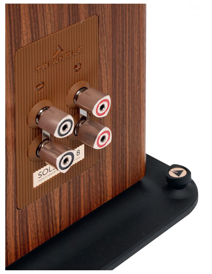

Również terminal przyłączeniowy został dopasowany do nowego stylu Solstice.

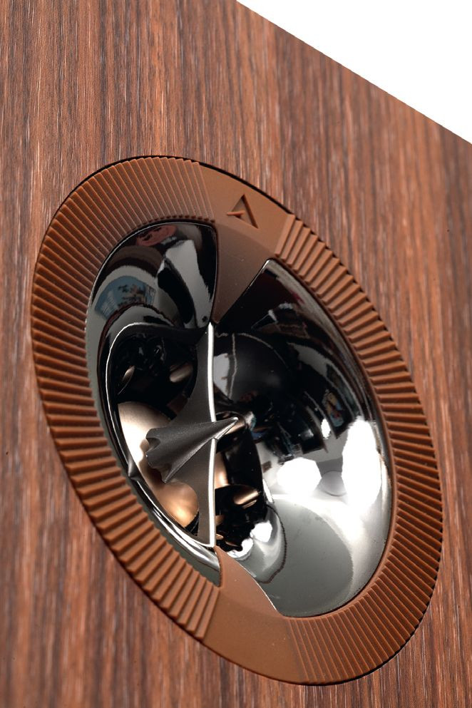

W tańszej serii Borea, Triangle ”odpuścił” i stosuje kopułkowy wysokotonowy, tylko w krótkim falowodzie, i chociaż tubka to falowód, a falowód to tubka… to za "prawdziwy" tubowy uznaje się taki, który ma kompresyjny driver. Jednak granica między kompresyjnym a niekompresyjnym też jest płynna. Jeżeli przed kopułką jest korektor fazy, który zasłania dużą część membrany, to też tworzy to najprostszą kompresję. Takie przetworniki wysokotonowe stosuje Triangle, a w serii Solstice pojawiła się najnowsza wersja, oznaczona TZ2540MG. 25-mm kopułka jest aluminiowo-magnezowa.
Tubka jest krótsza, ale najbardziej oryginalnym dodatkiem jest wyfrezowanie na obwodzie wlotu tubki sześciu wklęśnięć, które częściowo odsłaniają zawieszenie (tekstylne) kopułki. Triangle nazywa to "typem rewolwerowym", bo rzeczywiście przypomina to bębenek rewolwera, i z pewnością nie jest to błaha sprawa, przygotowana tylko dla popisywania się nowymi pomysłami.
Taka zmiana profilu falowodu musi mieć duży wpływ, tym bardziej że zawieszenie też jest źródłem promieniowania – i to najwyższych częstotliwości. Za kopułką jest duża puszka wytłumiająca. Wyniki naszych pomiarów potwierdzają, że charakterystyki przetwarzania są wyśmienite.
Czytaj również: Czy maskownica kolumny słyszalnie obniża jakość dźwięku?
Nowy przetwornik wysokotonowy ma tradycyjną dla Triangle tubkę, jego charakterystyki są lepsze niż przetworników tubowych wyższych serii.

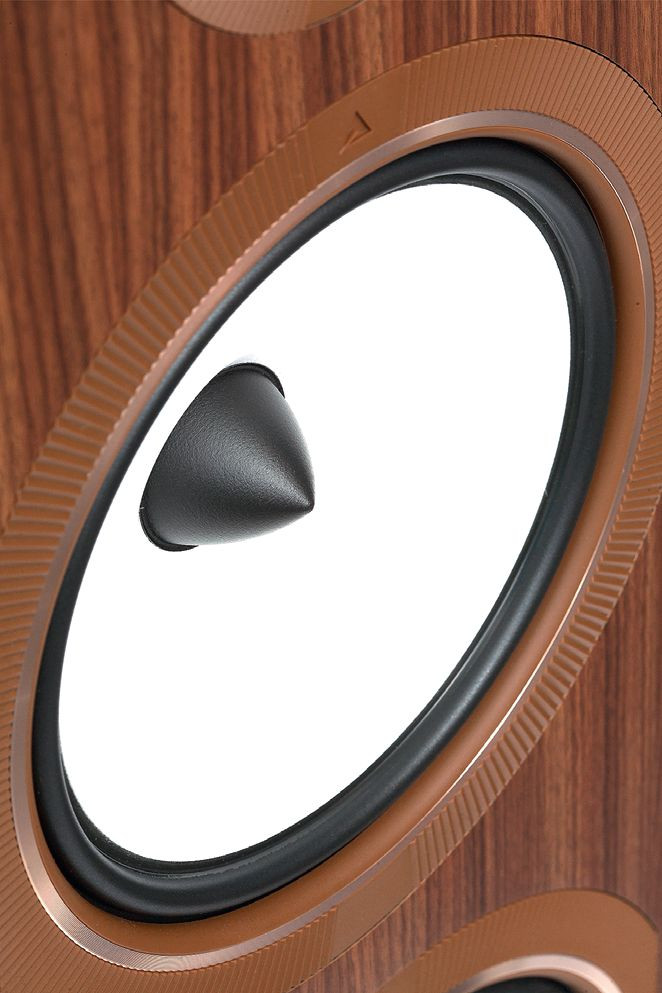

Nie mniej wyrazisty jest głośnik średniotonowy, który już w serii Esprit EZ (a także w serii Borea) zwracał uwagę białym kolorem membrany. W ten sposób Triangle podkreśla zastosowanie celulozy, zakładając (czy też tylko argumentując), że jej czystość – rezygnacja z nasączania, powlekania, nawet zabarwiania – zapewni najbardziej naturalne brzmienie.
Celulozowe są również średniotonowe wyższych serii, chociaż tam nie są białe, bowiem pomysł ten pojawił się później, ale być może zostanie i tam rozwinięty wraz z nowymi edycjami.
Typowa dla Triangle jest też nakładka przeciwpyłowa (połączona z membraną), w kształcie korektora fazy; chociaż nie jest biała i może nawet nie jest celulozowa, to brzmienia nie popsuje. Górne zawieszenie membrany jest półokrągłe, ale cienkie, piankowe, niskostratne – jak w rasowym średniotonowym.
To na pewno nie jest ten sam typ przetwornika (chociaż samą membranę ma podobną), jaki zastosowano w roli nisko-średniotonowego w Solstice 3. Natomiast w głośnikach niskotonowych od szczególnego talentu do rozpraszania rezonansów, jaki ma celuloza, ważniejsza jest sztywność, dlatego tutaj Triangle w wyższych seriach stosuje membrany wielowarstwowe i tak było też w serii Esprit EZ. Jaka jest struktura membrany niskotonowej w Triangle Solstice 8, jeszcze nie wiemy.
Z zewnątrz wygląda na powlekaną celulozę, ale nie wyklucza to ”sandwicza”. Zresztą jednowarstwowe membrany celulozowe też mogą mieć wysoką sztywność i doskonale nadawać się do przetwarzania basu, a wielu konstruktorów i w tym zakresie słyszy ich przewagę nad każdym innym materiałem, nawet parametrycznie lepszym.

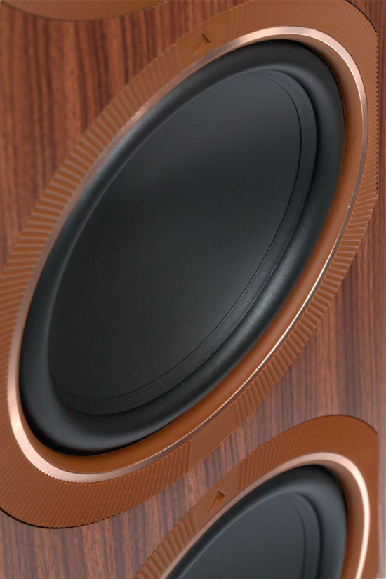

Powierzchnia jest gładka i jednoczęściowa. Zarówno niskotonowe, jak i średniotonowy mają kosze odlewane. Za każdym niskotonowym umieszczono poziomy wieniec, wiążący ścianki obudowy, a jednocześnie będący oparciem dla układu magnetycznego głośnika, co i jemu zapewnia lepszą stabilność.

Średniotonowy z celulozową membraną wiedzie prym w Solstice 8. Wyraźnie to widać i wyraźnie słychać.

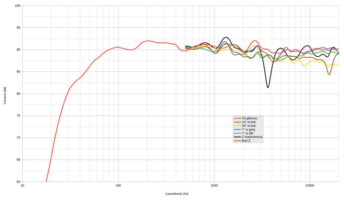

Czułość Solstice 8 osiągnęła aż 91 dB. Średnio zorientowanym w tym temacie może się wydawać, iż ma to związek z tubowym wysokotonowym, ale wcale nie. Nie wynika to też wyłącznie z wysokiej efektywności pozostałych przetworników, lecz przede wszystkim ze strojenia całego zespołu.
Charakterystyka, jak mało która, biegnie wysoko w całym pasmie, nawet najwyżej w zakresie średnich częstotliwości. Szczyt basu przy 100 Hz, pochodzący od samych głośników niskotonowych, sięga 90 dB, podobny poziom utrzymuje się w zakresie wysokich tonów (do czego wystarczyłby kopułkowy wysokotonowy), natomiast w zakresie 200 Hz – 3 kHz oscyluje przy 91 dB. I chyba po raz pierwszy w 30-letniej historii naszych pomiarów Triangle, charakterystyka jest tak wyrównana i stabilna w badanym zakresie kątów.
W pewnych szczegółach widać rękę tego samego konstruktora, który stroił ostatnie Antale EZ (testowane, więc możemy porównać), ale też widać pewne zmiany. Teraz bardziej przyłożył się do liniowości i miał do dyspozycji lepsze przetworniki.
Z pewnością obniżył drugą częstotliwość podziału, która wówczas wynosiła aż ok. 5 kHz, co powodowało duże zmiany w płaszczyźnie pionowej. Teraz wynosi prawdopodobnie ok. 2,5–3 kHz (dla dwudrożnych Solstice 3 podaje 2,6 kHz) i zmiany w tym zakresie są minimalne, bowiem przesunięcia fazy pomiędzy średniotonowym a wysokotonowym na osiach+/-7º są niewielkie względem sytuacji na osi głównej – gdzie jednak charakterystyka biegnie najwyżej, a więc zgranie fazowe jest pełne.
Oś główną ustawiliśmy na wysokości 95 cm, pomiędzy średniotonowym a wysokotonowym. Wszystkie charakterystyki (poza tą z maskownicą, która wprowadza dołek przy 3,8 Hz i mniejsze zafalowania wyżej) mieszczą się w ścieżce +/-3 dB (od 50 Hz), z osi 0º i +/-7º w +/-2 dB (od 60 Hz), a z osi głównej – nawet +/-1,5 dB (od 70 Hz). Brawo!
Frapujące jest wyrównanie i szerokie rozpraszanie w zakresie wysokotonowym, sięgające 20 kHz (a może i wyżej), jak też ustalenie ich umiarkowanego (względem średnich tonów) poziomu – nigdy wcześniej Triangle, nawet najdroższe, nie miały tak "kulturalnej" charakterystyki.
Bas-refleks jest strojony do 33 Hz i promieniuje w tym zakresie umiarkowanie mocno (szczyt jego charakterystyki leży ok. 10 dB niżej od szczytu charakterystyki głośników przy 100 Hz), ale dzięki temu nachylenie charakterystyki wypadkowej jest do tej częstotliwości umiarkowane i ulegnie akustycznej korekcji wywołanej odbiciami w pomieszczeniu.
Mimo że spadek -6 dB na dolnym zboczu, względem poziomu średniego, notujemy przy 45 Hz, to możemy oczekiwać dobrej słyszalności do ok. 30 Hz. Sposób wyprowadzenia bas-refleksu okazał się skuteczny dla wyeliminowania zarówno transmisji fal stojących obudowy, jak i generowania własnych rezonansów piszczałkowych.
Natomiast dość wysoki poziom przy 200 Hz jest efektem dodawania się do działania niskotonowych silnego promieniowania ze średniotonowego w tym rejonie, dopiero poniżej jego charakterystyka stromo opada (takie rozwiązanie obserwowaliśmy już w Antalach EZ).
Zgodność fazy sekcji niskotonowej i średniotonowego jest pełna w bardzo szerokim zakresie ich współpracy, 150 Hz – 1 kHz, bo aż do 1 kHz charakterystyka tej pierwszej opada dość łagodnie, a podział następuje przy ok. 400 Hz. Charakterystyka impedancji ma najniższy poziom ok. 3,2 Ω przy 110 Hz – to jednoznacznie określa 4-omową impedancję znamionową, ale nie wygląda ona szczególnie groźnie.
