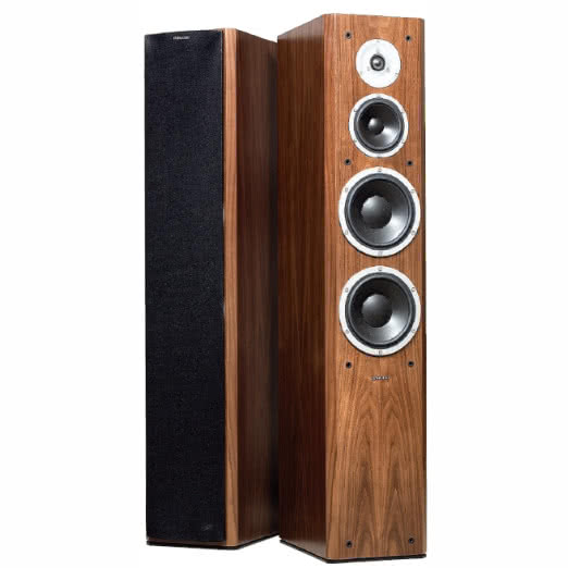

Dynaudio Focus 380 - flagowiec
Potężną konstrukcję Dynaudio Focus 380 tłumaczy też jego pozycja - flagowca całej serii. Skoro nie ma tu niczego rewolucyjnego, to przynajmniej musi być kawał solidnego głośnika.
Technika samych przetworników Dynaudio jest nam doskonale znana, to wielokrotnie komentowany wątek - zasadniczo nie zmieniają się one od bardzo dawna, tak jak na początku sięgnęły bardzo wysokiego poziomu, tak... do dzisiaj go utrzymują; Dynaudio korzysta z sytuacji, że w tej dziedzinie konkurencja też nie galopuje, a nawet jeżeli... to często się "zagalopuje", aby potem rakiem wracać do starszych rozwiązań; albo robi coś na pokaz, trzymając się w gruncie rzeczy sprawdzonych metod.
Dynaudio też chwali się zmianami, udoskonaleniami itp., ale to, co widać z zewnątrz (również kiedy wykręcimy głośniki), jest w dziewięćdziesięciu procentach takie samo, jak dwadzieścia lat temu. Można więc wątpić w innowacyjność Dynaudio, ale można też przyjąć wariant wielce optymistyczny: że firma sięgnęła ideału...
Płatowiec myśliwca F-16 zaprojektowano w latach 70. ubiegłego wieku i do dzisiaj jest on doskonały (poprawiana jest głównie awionika), chociaż wcześniej kształt samolotu szybko ewoluował. Czy można poprawić kształt koła, znanego i stosowanego od tysiącleci? To oczywiście przesada, ale pokazuje, że nie w każdej dziedzinie należy oczekiwać systematycznych zmian.
Również kompozycja układu trójdrożnego Dynaudio Focus 380 nie wnosi niczego nowego, jest wręcz podręcznikowa - w "choinkę", z wysokotonowym na szczycie i wszystkimi przetwornikami znajdującymi się możliwe najbliżej siebie. Dlatego też chyba nikogo widok ten nie zaskoczy, choć niejeden westchnie z zadowolenia, mając apetyt na taką klasyczną, budzącą zaufanie konstrukcję.
Znajdą się jeszcze tacy, którzy stwierdzą, że tylko 30-cm i jeszcze większe przetworniki niskotonowe generują "prawdziwy" bas, ale nie mają oni wielkiego wyboru...
Dwie "20-tki" to wedle dzisiejszych zwyczajów bardzo dużo, ich łączna powierzchnia (membran) odpowiada jednej "30-tce", a wytrzymałość (cieplna) jest znacznie większa - zwłaszcza że mamy do czynienia z Dynaudio, gdzie cewki są wyjątkowo duże, najczęściej o średnicy 75-mm.

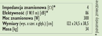

Moc wzmacniacza [W] 300
Wymiary [cm] 122 x 24,5 x 38,5
Rodzaj głośników W
Efektywność [dB] 86
Impedancja (Ω) 4

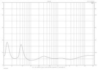

Tak, to kolumny do mocnego wzmacniacza, nawet nie dlatego, że wzmacniacz o umiarkowanej mocy ich "nie pociągnie", lecz nie wykorzysta ich potencjału - mając do dyspozycji moc poniżej 100 watów, lepiej pomyśleć o Focusach 340 i 260. Impedancja będzie zawsze 4-omowa, ale z minimami nie schodzącymi już znacznie niżej (minimum przy 100 Hz ma wartość 3,5 oma), a także z bardzo małymi kątami fazowymi (bardzo niewielka zmienność, również szczyty basowe są relatywnie niskie), co dla wielu wzmacniaczy ma znaczenie nie mniejsze niż sama wartość modułu impedancji.
Ostatecznie więc od strony impedancji Focus 380 prezentuje się jako obciążenie umiarkowanie trudne, wraz z którym żaden wzmacniacz nie powinien dostać zadyszki. Nie taki diabeł straszny, jak go malują - chociaż po co Dynaudio z tyłu namalowało 4 omy, naprawdę nie wiem... Charakterystyka przetwarzania jest niemal perfekcyjnie liniowa - w każdym razie po zespołach głośnikowych nie należy się już spodziewać lepszego wyrównania, bez względu na firmę i cenę.

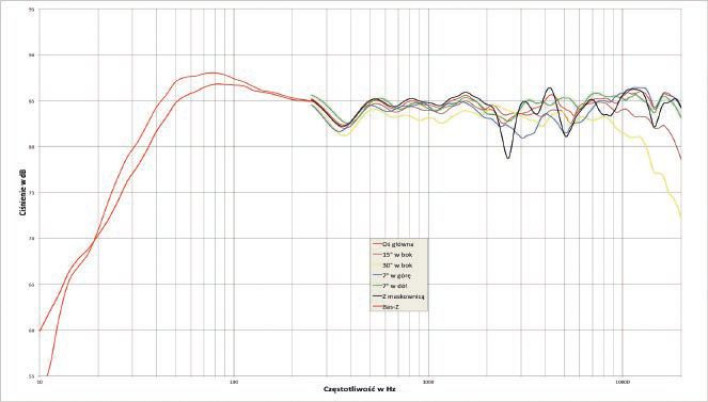

Niskie częstotliwości są tylko leciutko wyeksponowane, w opcji obudowy zamkniętej oczywiście charakterystyka leży niżej i jest teoretycznie jeszcze bliższa ideałowi, ale w praktyce takie wzmocnienie, jakie widać przy bas-refl eksie, absolutnie nie jest problemem, co potwierdziły też próby odsłuchowe.
W opcji z pracującym basrefl eksem spadek -6 dB pojawia się przy 30 Hz, a z otworem zamkniętym - przy 35 Hz, również bardzo nisko. Różnica między obydwoma charakterystykami jest oczywiście widoczna, ale nie tak wyrazista jak w innych kolumnach bas-refl eks, które zamykaliśmy. Dlaczego? To efekt bardzo niskiej częstotliwości rezonansowej bas-refl eksu - im niższe strojenie, tym bliżej jesteśmy charakterystyki przetwarzania (oraz impulsu) właściwej dla obudowy zamkniętej (można powiedzieć, że obudowa zamknięta to nieskończenie nisko dostrojony bas-refl eks).
Przy 350 Hz mamy delikatne osłabienie, a dalej można już podziwiać mistrzowskie poprowadzenie aż do samego skraju pasma. Można poddawać w wątpliwość, czy liniowość gwarantuje neutralność, a tym bardziej "muzykalność", lecz chyba trudno podważać audiofi skie umiejętności i doświadczenie Dynaudio, a wypracowana tu charakterystyka nie pojawiła się przecież przypadkiem.
Ponieważ kolumna jest wysoka, a głośnik wysokotonowy zainstalowano na wysokości ok. 110 cm, więc oś główną pomiaru ustaliliśmy na wysokości 100 cm (dla niższych konstrukcji wybieramy 90 cm); okazuje się, że najładniejsza charakterystyka pojawia się zarówno na tym kierunku, jak i pod kątem -7O - możemy więc usiąść zarówno "normalnie", jak i nieco niżej, aby słyszeć to, co w Focusie najlepsze; dopiero pod kątem +7O (lekko w górę, ale pamiętajmy, że względem osi głównej ustawionej i tak dość wysoko) pojawia się lekkie osłabienie w zakresie 3-5 kHz; również w tym zakresie przebieg trochę zakłóca maskownica - też nie drastycznie, ale mając bez niej tak piękny obraz sytuacji, szkoda każdego decybela...
Szkoda też każdego decybela w zakresie wysokich tonów; na osi głównej nie widać żadnego ich wzmocnienia, co oznacza, że już pod kątem 15O (w płaszczyźnie poziomej) zaobserwujemy spadek; nie jest on jeszcze duży, ale w najwyższej oktawie dobrze widoczny, w takiej sytuacji najlepiej pozostawać na osi głównej, czyli wycelować kolumny dokładnie w miejsce odsłuchowe. Jednocześnie warto docenić, że charakterystyka na osi głównej przy 20 kHz nie ma jeszcze żadnego spadku, co dla 28-mm kopułek nie jest takie oczywiste...
Ale Esotar staje na wysokości zadania. Tylko efektywność umiarkowana - 86 dB przy 4 omach i tak dużej konstrukcji to niezbyt wiele, ale jeżeli będziemy trzymać się wzmacniaczy dużej mocy, to Dynaudio zagrają tak, że kapcie spadną.
