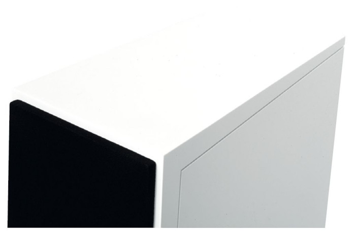

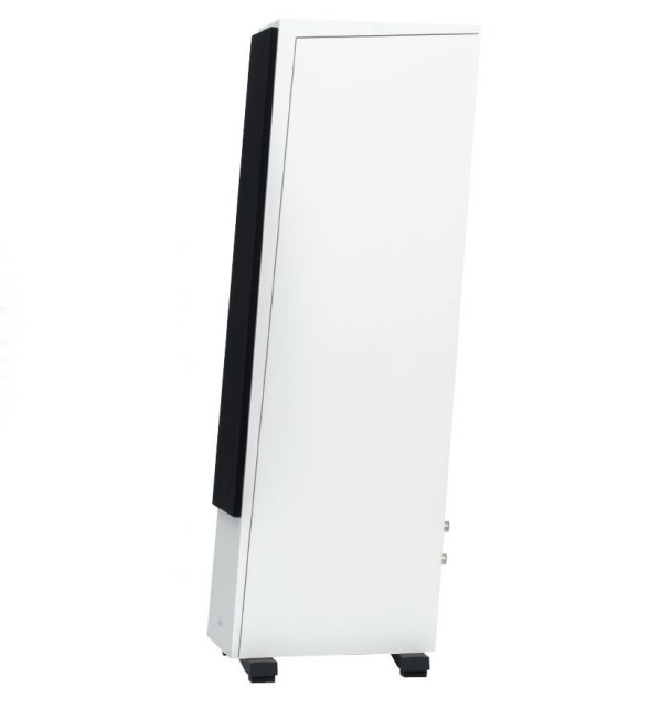

Obudowa zarówno od frontu, jak i z góry jest trapezem, więc boczne ścianki zbiegają się ku górze i ku tyłowi (front ma szerokość 22 cm na dole i 18 cm na górze, a tylna ścianka odpowiednio 18 i 14 cm), dodatkowo cała bryła jest lekko pochylona do tyłu. Front i górna ścianka są oddzielone od korpusu dylatacją, która nie biegnie równolegle do ich krawędzi.
Może się wydawać, że ścianki te zmieniają grubość, ale faktycznie pod lekkim kątem prowadzone jest tylko frezowanie "wpustu", który chowa się między ściankami bocznymi. Wykonanie takiego łączenia kosztuje niewiele, a jest świeże i efektowne. Całość jest polakierowana na czarno lub biało (satynowo), bez błyskotek i "jarmarku". W taki sposób wykonane są wszystkie modele Lira.

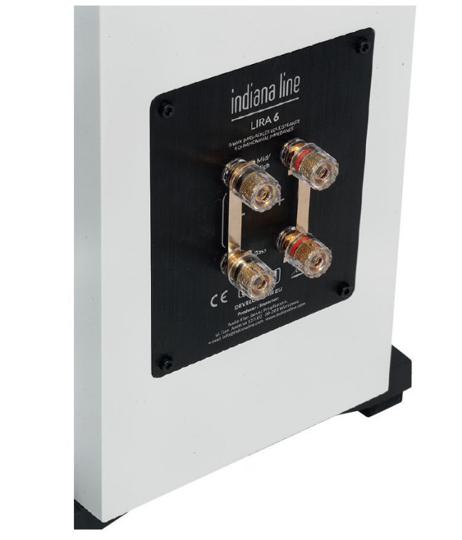

Lira to najwyższa seria w ofercie Indiany, podwójny terminal zwiększa prestiż, więc producent podkreśla jego obecność. Ale to nie dzięki niemu Lira 6 są naprawdę dobre.

Obudowę kolumn Indiana Line Lira 6 wzmacniają wewnątrz trzy poziome wieńce, cztery poziome poprzeczki, a przy okazji ścianka wydzielająca komorę średniotonowego. Obydwa niskotonowe pracują w jednej objętości, w układzie rezonansowym z tunelem wyprowadzonym przez dno obudowy; służą temu odpowiednio wysokie, metalowe nóżki, które jednocześnie szerzej rozstawiają punktu podparcia.

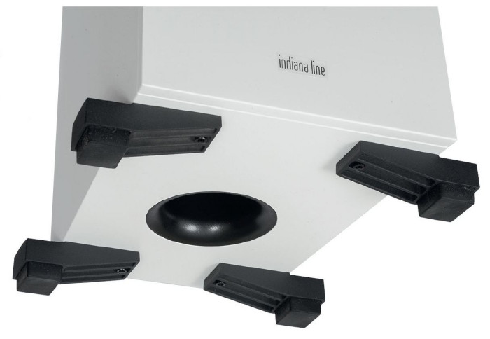

Nóżki od spodu mają dość grube gumowe klocki; nie ma gwintów na kolce (a tym bardziej kolców w komplecie), tutaj Indiana nie wychodzi naprzeciw audiofilskim życzeniom, ale ku zadowoleniu "zwykłych" użytkowników, którzy nie chcą rysować parkietu. Nie sądzę jednak, aby konstruktorzy tak dobrych kolumn mogli zgodzić się na poważny kompromis brzmieniowy, gdyby taki miał wynikać z rezygnacji z kolców… Polecam więc uczciwe eksperymenty, czy rzeczywiście kolce mają takie znaczenie, jakie się im przypisuje.

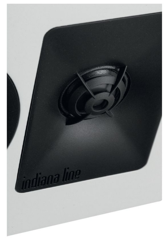

Konstruktor "obdarował" głośnik wysokotonowy szeregiem dodatków, mniej i bardziej oryginalnych, a jego falowód elegancko ozdobił firmowym logo.

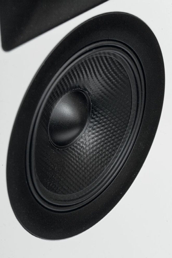

Nieduży średniotonowy to szerokie rozpraszanie średnich tonów, ale też pewne ograniczenia – jego umiarkowana moc skłania do ustalenia dość wysokiej częstotliwości podziału z sekcją niskotonową (wg deklaracji producenta to 600 Hz). To jednak nie musi być źródłem problemów przy 18-cm niskotonowych, których charakterystyki sięgają średnich tonów.
Nie są to jednak dokładnie takie same głośniki jak 18-cm nisko-średniotonowy w dwudrożnych Lira 3, zostały lepiej przygotowane do roli niskotonowych, z zewnątrz widać większą, wklęsłą nakładkę przeciwpyłową (bardziej usztywniającą membranę niż mała, wypukła).

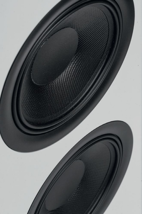

Niewielki 12-cm, ale bardzo dobry głośnik średniotonowy jest kluczowy dla jakości i charakteru brzmienia Indiany 6. Ma neodymowy magnes i system krótkiej cewki w długiej szczelinie.
Producent zaznacza, że w układach magnetycznych zastosowano pierścienie aluminiowe i miedziane, poprawiające rozkład pola, a także zmniejszające indukcyjność cewki (jak i zmienność charakterystyki impedancji samego głośnika w funkcji wychylenia), co w konsekwencji redukuje zniekształcenia nieliniowe. Membrany (zarówno w głośnikach niskotonowych, jak i średniotonowym) są typowe dla Indiany – od czasów jeszcze "przedaudioklanowych" firma stosuje ich specjalny rodzaj nazwany Curv.
Technologia polega na uformowaniu i "zgrzaniu" plecionki z włókien polipropylenowych, co tworzy strukturę o wysokim tłumieniu rezonansów wewnętrznych i wyższej sztywności niż w konwencjonalnych membranach polipropylenowych (wytwarzanych wtryskowo z roztopionego granulatu).
Zawieszenie w obydwu przypadkach też jest podobne – Dual Wave, czyli o profilu dwóch mniejszych fałd, zamiast jednej dużej, co zwłaszcza w głośniku średniotonowym zmniejsza wpływ geometrii zawieszenia na promieniowanie.
Przetwornik wysokotonowy ma 28-mm kopułkę aluminiowo-magnezową (to zmiana względem stosowanych wcześniej i wciąż w innych seriach kopułek tekstylnych). Przed kopułką jest falowód (odlewany z aluminium i pokryty warstwą gumy) o wymiarach 7 x 11 cm, jest też podwójny pierścień pełniący rolę soczewki akustycznej, poprawiającej rozpraszanie w najwyższej oktawie, a także ochrony kopułki przed uszkodzeniem mechanicznym (z zewnątrz).
Trzecim dodatkiem jest filtr "LC trap", czyli filtr-pułapka, dostrojony do niepożądanego rezonansu głośnika. Zestaw tych zabiegów producent nazywa "3D guide". Indiana wielu rozwiązaniom, zarówno oryginalnym jak i bardziej typowym, stosowanym również przez innych producentów, nadaje własne nazwy, tworząc długą listę "technologii", co ma kreować obraz firmy "zaawansowanej".

Bas refleks wyprowadzono przez dolną ściankę, optymalny prześwit zapewniają nóżki, które – co ciekawe – są trwale zakończone gumowymi klockami.

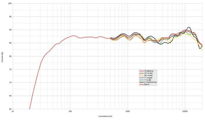

Pasmo i charakterystyka przetwarzania to nie wszystko, zespoły głośnikowe cierpią na wiele rodzajów zniekształceń, ale zniekształcenia liniowe (czyli zmienność poziomu w funkcji częstotliwości) mają zasadniczy wpływ na brzmienie.
Nowoczesne systemy symulacyjne i pomiarowe pozwalają na względnie łatwe i szybkie "zestrojenie" na wybranej osi, ale utrzymanie ładnej charakterystyki poza nią jest już trudniejsze. Liniowość charakterystyki nie jest jedynym kryterium oceny, wielu doświadczonych konstruktorów kształtuje ją bardziej swobodnie, poszukując subiektywnie lepszych brzmień. Jednak dobrze zrównoważona charakterystyka praktycznie zawsze jest gwarancją przynajmniej tonalnej poprawności, na czym oczywiście "program" nie musi się kończyć.
Pod tym względem wyniki pomiarów Lira 6 są niemal wzorowe; ideał jest nieosiągalny, takich charakterystyk, jak urządzenia elektroniczne, przetworniki elektroakustyczne nigdy mieć nie będą. Godne uznania jest nie tylko wyrównanie charakterystyki na osi głównej w większej części pasma, ale też jej ustabilizowanie (zmiany w badanym zakresie kątów są minimalne).
Tym razem nie daje to żadnej pożywki do analizy i rekomendowania, czy usiąść trochę niżej, czy trochę wyżej… To zasługa zarówno umiejętnego strojenia zwrotnicy, jak też założeń początkowych, czyli zastosowania małego średniotonowego i prostokątnego falowodu wysokotonowego, co pozwoliło zbliżyć centra tych głośników; przy podziale w okolicach 3 kHz będzie powodowało to tylko niewielkie zmiany fazy w zakresie kątów +/-7º.
Charakterystyki z osi głównej i osi +/-7º nigdzie nie rozchodzą się bardziej niż o 1 dB i wszystkie w zakresie 50 Hz – 20 kHz utrzymują się w ścieżce +/-3 dB, a w zakresie 70 Hz – 7 kHz – nawet +/-2 dB. Również z maskownicą. Lekkie wzmocnienie pojawia się przy 10 kHz, powyżej charakterystyka opada, ale nawet pod dużym kątem 30o nie traci już wiele względem tej z osi głównej.
W zakresie niskich częstotliwości zaczyna opadać poniżej 100 Hz, ale powoli, powoli... tak że spadek -6 dB (względem poziomu średniego) mamy przy 40 Hz. Taki spadek zostanie skorygowany w pomieszczeniu odsłuchowym, gdzie możemy spodziewać się dobrej słyszalności aż do częstotliwości, przy której bez odbić mamy spadek ok. -10 dB, w tym przypadku to 32 Hz.
Pomiary w polu bliskim (których w tym teście nie pokazujemy, ale które komentujemy i które musiały być wykonane, aby złożyć z nich charakterystyki poniżej 500 Hz) ujawniają, że bas-refleks zestrojono do 35 Hz, a charakterystyka z otworu jest regularna, z wyraźnym wierzchołkiem przy tej częstotliwości. Rezonanse pasożytnicze mają umiarkowany poziom.

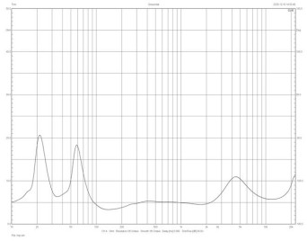

Czułość to dobre 88 dB, chociaż zwyczajowo już jest niższa niż w deklaracjach producenta (90 dB). Charakterystyka impedancji pozwala łatwo określić impedancję znamionową; skoro minimum przy 130 Hz ma wartość ok. 3,5 Ω, to bez żadnych "ale" wynosi ona 4 Ω. Mimo to producent trochę kombinuje, wprowadzając parametr "impedancja obciążenia wzmacniacza", która ma wynosić 4–8 Ω.
Jeżeli już… to wzmacniacz jest obciążony całą charakterystyką impedancji, a jej szczyt przy 22 Hz ma ponad 20 Ω. Warto zauważyć też ciekawostkę – nietypowy wzrost przy 20 kHz, który należy skojarzyć z informacją o fi ltrze-pułapce LC dostrojonym do rezonansu aluminiowej kopułki. Można podejrzewać, że bez tego fi ltra charakterystyka przetwarzania nie byłaby osłabiona przy 20 kHz.
