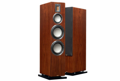

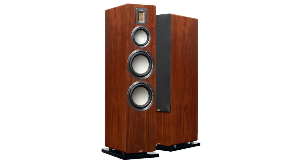

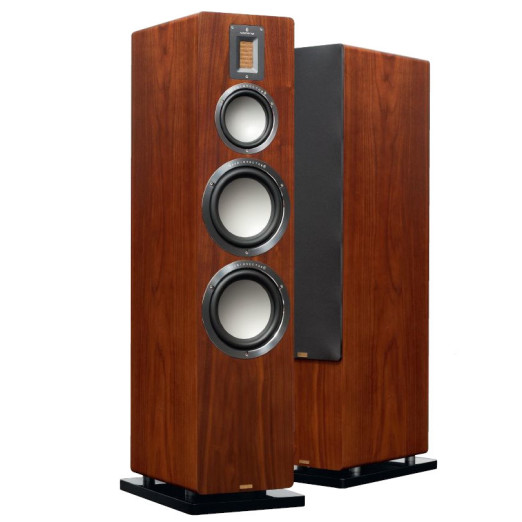

Wykonanie Duża, solidna kolumna z tradycyjnie zaaranżowanym układem trójdrożnym; dwa 23-cm niskotonowe, 16-cm średniotonowy, wysokotonowy AMT. Efektowny, nowoczesny, a zarazem uniwersalny wygląd.

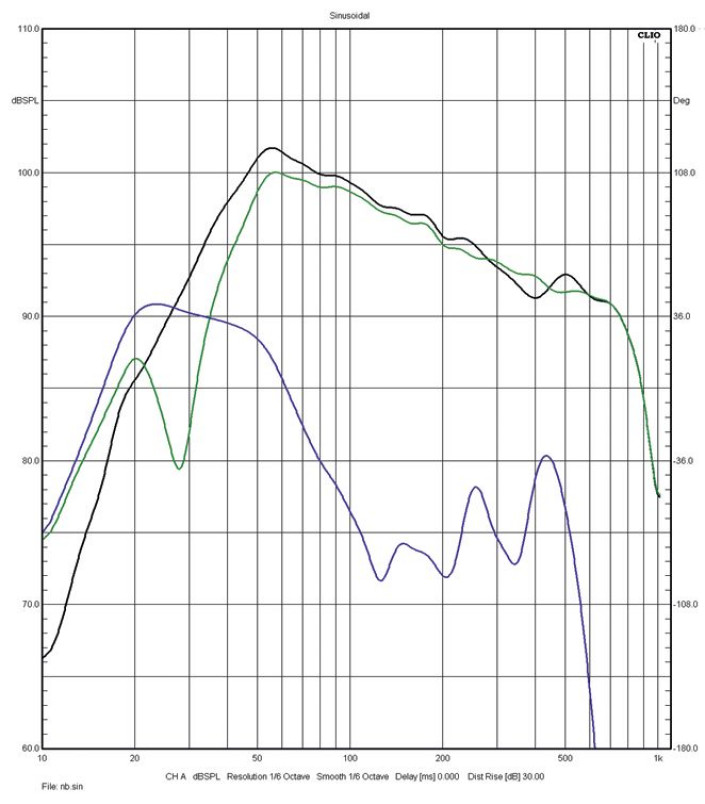

Laboratorium Niższy poziom powyżej 1 kHz, ale bardzo dobre rozpraszanie do 10 kHz. Niska dolna częstotliwości graniczna (-6 dB przy 32 Hz). Czułość 87 dB to dobry wynik przy łatwej, 6-omowej impedancji.

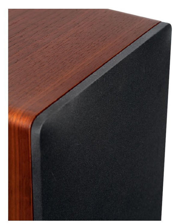

Dostępne są trzy wersje kolorystyczne – jedna fornirowana (i barwiona) na ciemny orzech (na naszych zdjęciach), dwie lakierowane na gładko: biała satynowo i czarna na wysoki połysk. Dobry wybór, nie wystarczy tylko malkontentom dopasowującym kolumny do mebli, podłogi czy koszuli.

Tym razem Audiovector nie silił się na oryginalność i (przesadną?) wyrazistość, jaka uderza z serii R. Skromniejszymi środkami, ale z użyciem dobrych materiałów i gustownie osiągnął estetyczną nowoczesność i uniwersalność.
Gdyby nie firmowe logo, niełatwo byłoby odgadnąć, że to Audiovectory, co jednak nie osłabia ich urody i nie utrudnia zdobywania klientów. Zasadnicza obudowa (skrzynia) jest prawie regularnym prostopadłościanem, niektóre krawędzie zaokrąglono, ale to wystarczy, aby nadać jej sznyt elegancji, tym bardziej że wszystkie powierzchnie są połączone na gładko.
Audiovectory QR SE nie są "przefajnowane" (jak według mnie modele R), ale też nie wyglądają nazbyt skromnie. Kosze głośników przykrywają ozdobne aluminiowe pierścienie z wyciętą nazwą firmy; kolumny wolnostojące mają duże cokoły, dystansowane od skrzyni krótkimi walcami, jednak nie jest to tylko dekoracja, lecz wylot dla fali z otworu bas-refleks (na dolnej ściance), mającego formę szczeliny wzdłuż przedniej krawędzi.

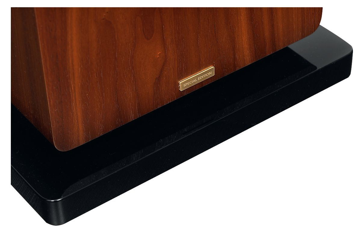

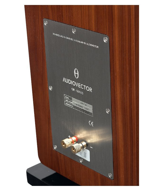

Z zewnątrz modele SE rozpoznamy po małych, złotych szyldach przy dolnej krawędzi frontu i na maskownicach; jednak na tabliczce znamionowej z tyłu nie ma indeksu SE przy symbolu QR.

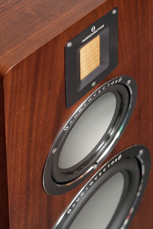

Prawie wszystkie konstrukcje – z wyjątkiem QR7 SE i oczywiście subwoofera – wykorzystują tylko dwa typy przetworników. Oprócz wysokotonowego jest to 16-cm nisko-średniotonowy, który pełni też rolę niskotonowego w układach dwuipółdrożnych (a więc w dwóch pozostałych wolnostojących).
Być może ten sam typ (ma taką samą średnicę) użyty jest też w QR7 SE jako średniotonowy, być może został pod tym kątem nie tylko w zwrotnicy odpowiednio przefiltrowany, ale również w samej swojej konstrukcji zmodyfikowany.

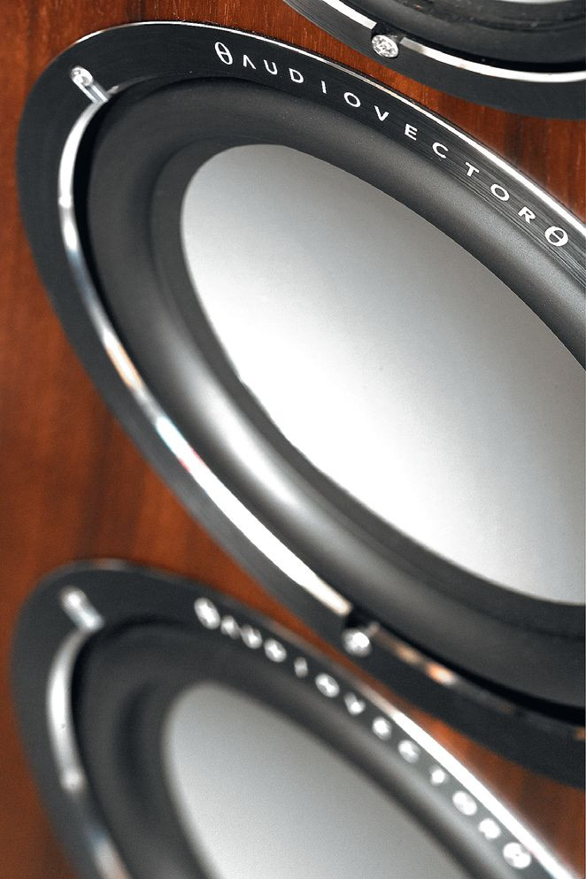

Nawet nie samo uruchomienie układu trójdrożnego, co zastosowanie w nim dwóch 22-cm niskotonowych spowodowało, że Audiovector QR7 SE jest znacznie większy od drugiego w hierarchii QR5 SE, mimo że w sumie ma on trzy 16-tki (dwie niskotonowe i jedną nisko- -średniotonową).

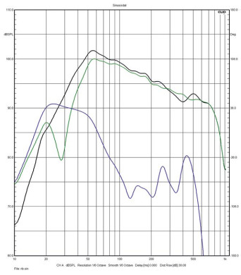

Dwie 22-ki w celu uzyskania dobrych charakterystyk w systemie bas-refleks (nie tylko niskiej częstotliwości granicznej, ale też dobrej odpowiedzi impulsowej) wymagają sporej objętości (chociaż dokładne wartości zależą od wielu parametrów, a nie tylko od średnicy membrany). Aranżacja układu jest klasyczna, z wysokotonowym najwyżej i wszystkimi przetwornikami leżącymi blisko siebie.
QR7 SE wyglądają dorodnie i proporcjonalnie, będą cieszyć oczy, chociaż wiele wskazuje na to, że są przeznaczone do dużych pomieszczeń.
Wylot tunelu bas-refleks ma formę szczeliny na dolnej ściance wzdłuż dolnej krawędzi, stąd konieczne odsunięcie cokołu.

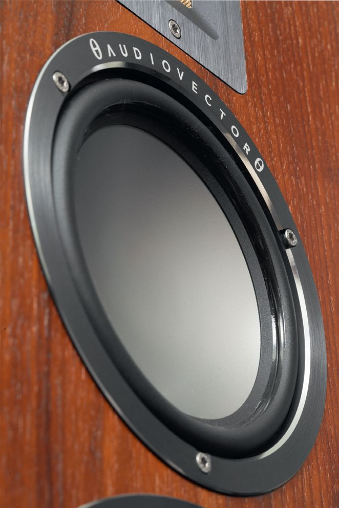

Ale w tej sprawie ostateczne wyroki wydadzą odsłuch i pomiary. Membrany zarówno niskotonowych, jak i średniotonowego wyglądają podobnie – są w przybliżeniu wklęsłymi wycinkami sfery, czyli mówiąc potocznie, w kształcie misek. Mają strukturę sandwiczową, producent wspomina o aluminium i już bliżej nieokreślonym miękkim materiale warstwy wewnętrznej, wprowadzającym tłumienie (a więc gaszącym rezonanse własne sztywnego aluminium).
Producent wskazuje na powinowactwo tych membran z membranami z serii R, ale ogranicza się ono do wielowarstwowej struktury, materiały i profile membran w obydwu przypadkach są zupełnie inne, dlatego również tymi głośnikami modele QR SE nie przypominają modeli R.

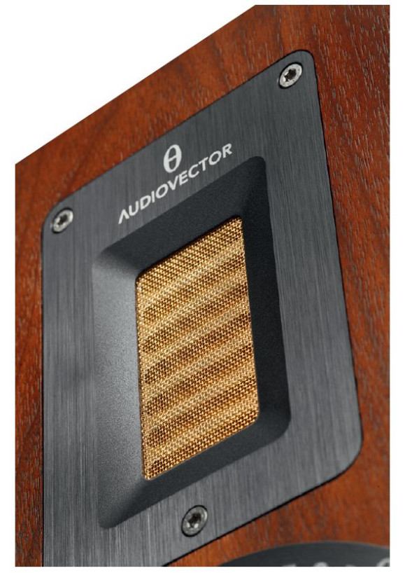

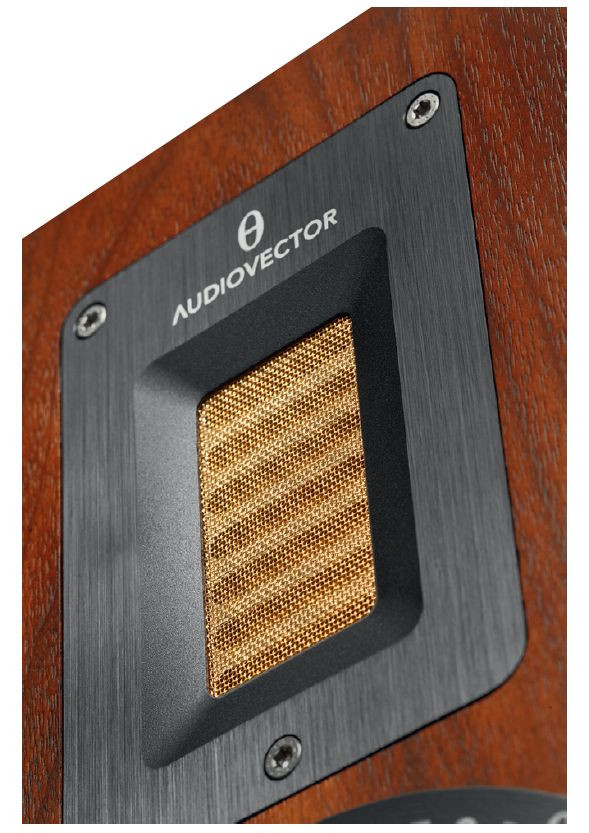

Wreszcie trafiamy na mocny, wspólny punkt programu – głośnik wysokotonowy; ogólnie popularnego typu AMT, lecz Audiovector nadał mu własną, bardziej ekskluzywną nazwę – Gold leaf air motion tweeter.
Gold leaf, ponieważ przed membraną znajduje się delikatna, metalowa, pozłacana siateczka. Jej działanie nie ogranicza się do osłaniania i ozdabiania. Nie służy też do typowego modyfikowania charakterystyk (chociaż z pewnością ma taki wpływ).
Producent twierdzi, że zainspirowany działaniem pop-filtra mikrofonowego nadał tej siateczce właściwości filtra "kontrolującego" sybilanty (stąd nazwa S-filter). To doprawdy niemożliwe, aby w pasywnym głośniku inteligentnie tłumić niekorzystne zjawiska w materiale źródłowym, a przepuszczać korzystne w tym samym zakresie częstotliwości.
Redukcja sybilantów wymaga po prostu stłumienia pewnego zakresu częstotliwości z podobnymi konsekwencjami dla wszystkich dźwięków mających w nim swoje składowe, co swoją drogą może być korzystne dla subiektywnego wrażenia. I faktycznie wysokie tony QR7 SE są obniżone, przez co brzmią delikatnie.

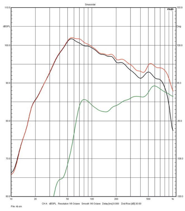

Znane nam pomiary QR7 (bez SE) ze "Stereophile’a" wskazują, że częstotliwość rezonansowa fb nie została wyraźnie zmieniona (ok. 38– 39 Hz), ale niższe są szczyty rezonansów pasożytniczych i leżą one przy niższych częstotliwościach – jakby skrócono tunel, co jednak podniosłoby częstotliwość rezonansową, więc prawdopodobnie zmniejszono jego przekrój.

Głośnik wysokotonowy typu AMT (Air Motion Transformer) w wydaniu Audiovectora jest osłonięty cieniutką złotą siateczką, która z zewnątrz upodabnia go do klasycznych przetworników wstęgowych (z płaską membraną).
Po pierwsze, nie bójcie się ich basu. Bądźcie jednak rozsądni i nie kupujcie QR7 SE do małych pomieszczeń – chyba że lubicie basowe masowanie. Przecież widać, że to kolumny głośnikowe do dużych salonów, gdzie z różnych powodów – zarówno odsunięcia kolumn od ściany, jak i miejsca odsłuchowego znajdującego się często pośrodku (a to ma nawet większe znaczenie) – basu jest "mniej". Audiovectory QR7 SE są też tak przygotowane, aby w takich warunkach go nie zabrakło, ale też aby nie dominował.
Trudne, czy wręcz niemożliwe jest takie zestrojenie, nawet najlepszych kolumn, aby w każdych warunkach bas był idealny i podobał się wszystkim. Konstruktor QR7 SE zachował się jednak przytomnie, bas ustawił tak uniwersalnie, jak tylko można… bezpiecznie, ale nie "asekuracyjnie", czyli go nie rozpuścił ani nie pożałował.

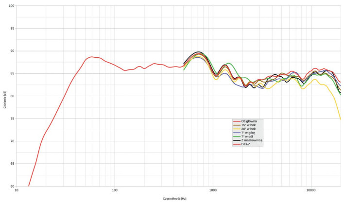

Producent na polskiej wersji swojej witryny podaje pasmo przenoszenia 27 Hz – 52 kHz, ale bez tolerancji decybelowej. Chciałem to zweryfikować, wszedłem więc na stronę angielskojęzyczną (www.audiovector.com, bez .pl), tam decybeli również nie ma, ale dolna granica przesuwa się z 27 Hz do 23 Hz.
Znam takich, którzy na tej podstawie będą przekonani (i będą przekonywać innych), że w Polsce jest sprzedawany towar drugiej jakości, co ostatecznie potwierdza różnica w parametrach. To oczywiście bzdura, ale mamy kolejną niespodziankę (już taką samą na obydwu stronach); w następnej rubryce dodatkowo podany jest "limit przenoszenia głośnika Gold Leaf" – przy częstotliwości aż 102 kHz; konsekwentnie bez spadku decybelowego.
Nasze pomiary kończą się przy 20 kHz, więc nie możemy tej informacji zweryfikować ani doprecyzować, jednak już przy 20 kHz widać spadek, a z pomiarów w "Stereophile’u", które kończą się przy 30 Hz, wynika, że powyżej 25 kHz charakterystyka opada już stromo. Zapowiada to, że charakterystyka sięga 102 kHz ze spadkiem (w decybelach) też trzycyfrowym…
Wygląda na to, że wciąż są (a może znowu się pojawili) klienci, dla których bardzo wysoka górna częstotliwość graniczna ma ogromne znaczenie psychologiczne – i dla nich takie bajki. Przyjrzyjmy się zmierzonej charakterystyce. Jest dość nietypowa, średni poziom powyżej 1 kHz jest wyraźnie niższy niż poniżej, a dodatkowo w okolicach 700 Hz jest lokalne, ale wyraźne podbicie, przez co różnica między poziomami przy 700 Hz a 2–4 kHz wynosi ok. 6 dB.
Względnie najwyżej przy 2 kHz biegnie charakterystyka z osi -7º (oś główna została wyprowadzona na wysokości 100 cm, pomiędzy średniotonowym a wysokotonowym) i mieści się ona w ścieżce +/-3 dB od 35 Hz do 20 kHz, ale pozostałe nie są od niej znacznie oddalone, wszystkim oprócz 30º wystarczy tylko odrobinę szersza ścieżka +3,5 dB.
Biorąc to pod uwagę, nie musimy się bardzo przejmować` ustawieniem kolumn i miejsca odsłuchowego; należy je lekko skręcić i usiąść na normalnej wysokości. O ile kształt charakterystyki może budzić zastrzeżenia purystów, oczekujących ponad wszystko liniowości i neutralności, o tyle jej niewielka zmienność w badanym (praktycznym) zakresie kątów jest godna tylko pochwały.
Również charakterystyka z maskownicą (zmierzona dodatkowo na osi głównej) nie odstaje wyraźnie od pozostałych, można ją więc bez większych zmian w brzmieniu pozostawić założoną. W sprawie impedancji producent wypowiada się skrótowo (bez podania minimum), ale poprawnie i rzeczowo, deklarując jednoznacznie wartość impedancji nominalnej – 6 Ω.
W dodatku to wartość obiecująca "łatwe" obciążenie dla wzmacniacza. Tego typu konstrukcje, intencjonalnie przeznaczone do podłączenia do mocnych wzmacniaczy, zwykle mają impedancje 4-omowe, a to, co producenci wypisują w katalogach, wynika z jeszcze innych przesłanek, ale tym razem wszystko się zgadza.

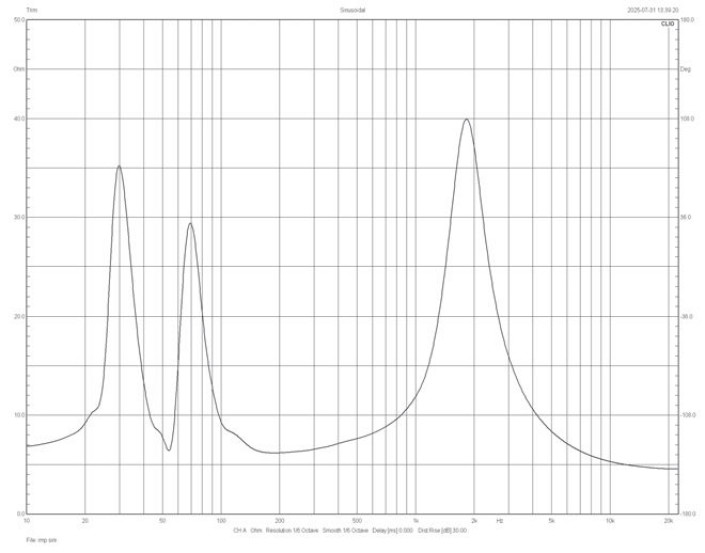

Minimum przy ok. 110 Hz ma wartość ok. 5,5 Ω, z tego wynika bez zastrzeżeń 6-omowa impedancja znamionowa. Czułość nie jest już tak wysoka, jak zapowiada producent (90,5 dB), średni poziom w całym pasmie to 87 dB, gdyby jednak podnieść zakres średnio-wysokotonowy (co technicznie wydaje się możliwe… o ile zastosowany AMT nie ma wyjątkowo niskiej czułości, co zdeterminowało taki kształt charakterystyki), można by poprawić ten wynik do 88 dB.
