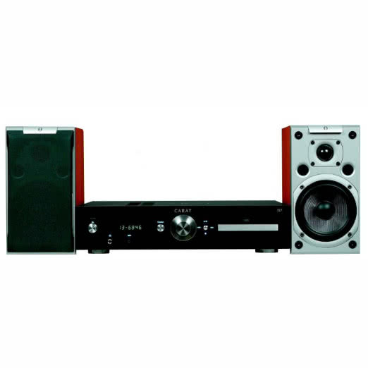

Głośniki Audiovector KI Super
Jak napisałem w teście systemu Magnata, nie lubię gdy dyskryminuje się głośniki. W tamtym jednak przypadku, chociaż głośniki nie były zbyt drogie, to jednak już na oko wyglądały odpowiednio solidnie.
Wraz z kosztującym 4000 zł CD-amplitunerem Carata I57, zawierającym w sobie m.in. mocny wzmacniacz i samym w sobie bardzo okazałym, przyjechały mini-monitorki Audiovector KI Super, najmniejsze jakie duńska firma ma w ofercie, choć nie w najtańszej wersji - wersja podstawowa kosztuje 2000 zł, a wersja Super 2500 zł.
Super czy nie, KI są malutkie. I57 to jednak nie aż taki olbrzymi, na jaki wygląda na zdjęciu z towarzyszącymi mu głośnikami, to one są mikre. Ostatecznie, dzięki ścięciom kosza, w obudowie o szerokości 14 cm udało się zmieścić 14-cm głośnik nisko-średniotonowy - a więc tego samego kalibru, jak w B&W 686 i Focalach 705V.
Jednak nie sama wielkość głośnika nisko-średniotonowgo determinuje możliwości basu - gdyby tak było, nikt nie stosowałby obudów większych niż wymagałoby samo "opakowanie" tylnej strony głośnika. Niektóre bardzo dobre głośniki rzeczywiście pozwalają na osiągnięcie dobrych rezultatów w mniejszych obudowach, ale czy należy do nich typ zastosowany w Audiovector KI Super, dopiero się okaże.
Neodymowy układ magnetyczny przy głośniku wysokotonowym pozwolił zmniejszyć wymiary jego frontu i całej przedniej ścianki, na której udało się również ulokować otwory bas-refleks - zamiast jednego dwa mniejsze, właśnie dlatego, aby jednym dużym, znajdującym się w osi symetrii, nie zwiększać wysokości obudowy.
Sposób zagospodarowania przedniej ścianki potwierdza więc przypuszczenie, że w zamiarach konstruktora KI widziane od frontu miały być tak małe, jak to tylko możliwe. Głębokość jest już przyzwoita, ale i tak objętość netto to niecałe pięć litrów.
Albo Audiovector KI Super mają naprawdę super głośnik nisko-średniotonowy, który z takiej objętości potrafi wykrzesać dobry bas, mając przy tym moc proporcjonalną do mocy I57, albo... albo powinniśmy docenić inne aspekty brzmienia i wykonania.
Np. naturalną okleinę na większej części obudowy (front jest zawsze polakierowany na srebrno), dostępną w kilku wariantach kolorystycznych z dodatkiem wersji lakierowanych na biały ("kość słoniowa")i srebrny metalik.
Mimo to od razu zerkałbym w ofercie na Audiovectora na inny, większy model Ma, który też występuje w kilku wersjach i co najważniejsze, ma już wymiary "regularnego" monitora, bazującego na 18-cm głośniku nisko-średniotonowym. Ma są droższe od KI, ale przecież I57 też nie jest tani i prawdę mówiąc, zasługuje na poważniejsze towarzystwo. Jest jeszcze jedna możliwość - za rogiem czai się subwoofer...
Brzmienie systemu Carat I57 i Audiovector KI Super jest bez wątpienia w dużej mierze determinowane przez ograniczony zasięg basu małych monitorków. To przecież można łatwo stwierdzić i na podstawie cech konstrukcyjnych, i pomiarów, i eksperymentów w innych kombinacjach.
Byłoby nieuczciwe względem głównego aktora tego występu - CD57, pozostawić tu jakieś niedomówienie i niedoprecyzowanie w stylu "system miał słaby bas". To Audiovector KI Super mają słaby bas. Również KI są odpowiedzialne za ograniczenie dynamiki. To już mamy wyjaśnione. Skoro jednak system jest, jaki jest, to co z niego przyjemnego można usłyszeć?
Basik, tam gdzie już się pojawia, w wyższym podzakresie, świetnie podaje rytm. Dźwięk ma wysoką rozdzielczość, ale też emocjonalną, ciepłą średnicę. Źródła są bliskie, namacalne, to określony styl, całkiem odmienny od zimnej, zdystansowanej prezentacji.
Dobra separacja zakresu wysokich tonów doskonale to uzupełnia. Góra pasma jest dokładna i swobodna, daje dużo detali i powietrza. Nie krępuje się okazać w pełnej krasie. Wysokie tony pozwalają sobie na wykorzystanie sytuacji, w której bas ustąpił z pierwszego planu, głośno się chwalą: "my jesteśmy, a basu nie ma", mimo to brzmienie nie jest przejaskrawione, bo i dla średnicy znalazło się miejsce.
Przy swoich ewidentnych ograniczeniach i zaletach, system (głośniki!) preferuje mniejsze składy, koncerty z jazzowych klubów, romantyczne głosy wokalistek przy akompaniamencie fortepianu.
W takiej sytuacji jest jeszcze jedna korzyść - nie trzeba obawiać się przysunięcia głośników zbyt blisko tylnej ściany. Basu nie będzie za dużo aż do momentu, w którym pozostanie mniej niż ok. 10 cm - wtedy, niestety, najniższy bas nadal się nie pokaże, za to może zacząć trochę dudnić. Na bezrybiu i rak ryba, ale jak lubimy bas, to chyba lepiej pomyśleć o innych monitorach.

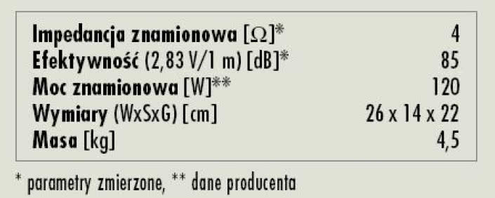

Moc wzmacniacza [W] 20-110
Wymiary [cm] 26 x 14 x 22
Typ obudowy z
Rodzaj głośników P
Efektywność [dB] 85
Impedancja (Ω) 4
Audiovector KI SUPER

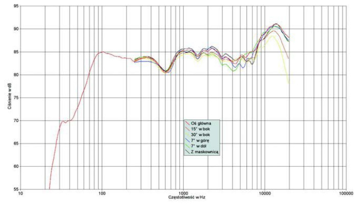

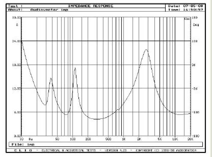

Według danych z katalogu, moc KI Super to aż 120W - nie radzę jednak tego sprawdzać na własnych głośnikach... Sądzę, że producent lekko tu przesadził, ale impedancję znamionową podał uczciwie - 4 omy, o czym przesądza 4-omowe minimum przy 300 Hz. Na charakterystyce impedancji zwraca uwagę to, co dzieje si? w zakresie niskich tonów. Dwa wierzchołki powstające przy działaniu układu bas-refleks są ulokowane przy relatywnie wysokich częstotliwościach - minimum między nimi namierza nam częstotliwość rezonansową obudowy, która jak widać nastrojona jest do ok. 75 Hz.
Drugie minimum, przy 30 Hz nie jest już efektem działania układu rezonansowego, ale zaaplikowania filtru dolnozaporowego, który powoduje wzrost impedancji poniżej tej częstotliwości. Wysokie strojenie obudowy wraz z takim filtrowaniem wskazuje na "satelitarny" charakter KI Super, a nie przygotowanie ich do pracy w roli zespołów szerokopasmowych. Charakterystyka przetwarzania potwierdza to dwoma faktami: spadek -6 dB mamy przy ok. 65 Hz, więc o niskim basie zapomnijmy, ponadto średni bas nie jest ani trochę podniesiony ponad poziom średni, co stosuje się często w małych konstrukcjach, aby zrekompensować brak najniższych składowych (przykładem służą wszystkie pozostałe monitory tego testu).
KI Super nawet nie próbują udawać, jakby czekając na wsparcie subwoofera albo ustawienie bardzo blisko Ściany, które też może wzmocni? bas. Jednak taki kształt charakterystyki nie jest skutkiem tylko samej słabości basu, lecz też decyzji konstruktora, aby nie dopasowywać do jego niskiego poziomu zakresu średniowysokotonowego, nie tłumić go, lecz pozwoli? gra? w z wyższą efektywnością - stąd K1 Super mogą pochwali? się 85 dB, których nie osiągnęły podobnej wielkości B&W i Focale. Najwyższa oktawa hula sobie już zupełnie swobodnie, w szczycie przy 14 kHz przekraczając nawet poziom 90 dB.
