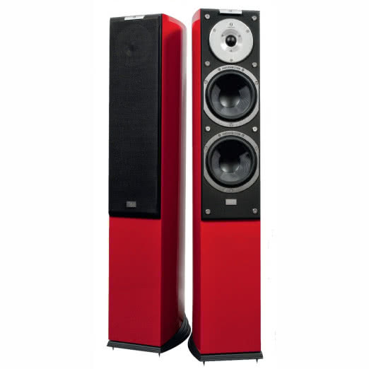

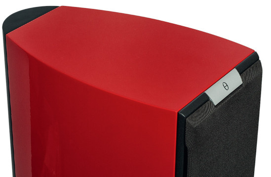

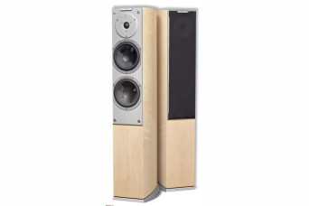

Obudowy Audiovectorów serii SR3 i SR6 pozostają w nurcie "opływowych". Wykończenie jest dostępne w wielu wariantach kolorystycznych, również fornirowanych, w opcjach półmatowej i na wysoki połysk.

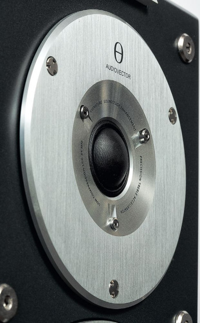

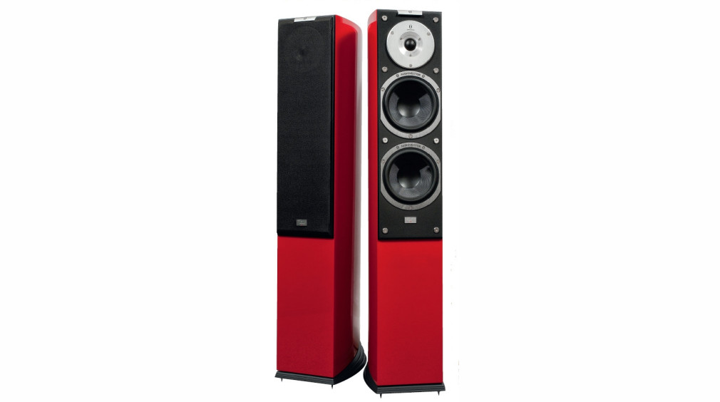

Głośnik wysokotonowy Evotech to klasyczna 25-mm jedwabna kopułka, ale w nietypowej oprawie. Front - gruby plaster aluminium - nie został zagłębiony w wyfrezowaniu, przez co wygląda tym bardziej efektownie, chociaż może to powodować odbicia fal na wyeksponowanej krawędzi obwodu. Być może wiąże się to ze sposobem jego instalacji - "odsprzęgnięciem" od frontu (nie jest przymocowany na sztywno). Zasadnicza innowacja kryje się wewnątrz - fala od tylnej strony kopułki wędruje tunelem - aż do otworu na tylnej ściance.

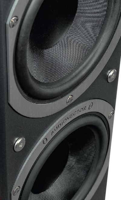

Głośniki niskotonowy i nisko-średniotonowy są w SR3 Signature tego samego typu (obydwa z wklęsłymi nakładkami przeciwpyłowymi), ich membrany są sandwiczowe, z zewnątrz widać plecioną strukturę jednej z warstw. Producent wskazuje, że karkasy cewek 18-cm głośników są wykonane z tytanu, który ma bardzo dobre właściwości mechaniczne i cieplne. Uwaga – cewek nie nawija się z tytanu (jak gdzieś przeczytałem, ale nie u producenta, lecz w jednym z testów), ponieważ tytan jest słabym przewodnikiem elektrycznym.
Głośniki niskotonowy i nisko-średniotonowy są w SR3 Signature tego samego typu (obydwa z wklęsłymi nakładkami przeciwpyłowymi), ich membrany są sandwiczowe, z zewnątrz widać plecioną strukturę jednej z warstw. Producent wskazuje, że karkasy cewek 18-cm głośników są wykonane z tytanu, który ma bardzo dobre właściwości mechaniczne i cieplne. Uwaga - cewek nie nawija się z tytanu (jak gdzieś przeczytałem, ale nie u producenta, lecz w jednym z testów), ponieważ tytan jest słabym przewodnikiem elektrycznym.

Wszystkie kolumny serii SR mają obudowy o podobnym kształcie, czyli z wygiętymi, zbiegającymi się do tyłu bokami, których krzywizna jest zamknięta przez odpowiednio wyprofilowany, tylny panel.
W górnej jego części widać dwa bliźniacze otwory, ale tylko jeden z nich jest związany z tunelem bas-refleks; drugi to otwór systemu SEC (Sound Enhancement Technology), który wyprowadza falę od tylnej strony membrany głośnika wysokotonowego.
Natomiast umieszczony tutaj otwór bas-refleks obsługuje komorę głośnika nisko-średniotonowego (czyli górnej z dwóch 18-ek), otwór z komory dolnej, głośnika niskotonowego, znajduje się w dolnej ściance.
O dziwo, producent niewiele pisze o specjalnym cokole, a jest on wyjątkowy. Stoi na dość niskich kolcach, ale ciśnienie z otworu może przechodzić też przez dwie duże szczeliny utworzone między "rozwarstwieniami" cokołu w jego tylnej części.

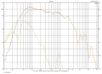

Rys. 1. Audiovector SR3 SIGNATURE - charakterystyka przetwarzania w całym pasmie akustycznym, na różnych osiach.
Laboratorium Audiovector SR3 SIGNATURE

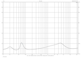

Tak efektowne poszarpanie charakterystyki musi być sumą kilku czynników. Problem skupia się w zakresie, który oczywiście kojarzymy z przejściem między głośnikiem nisko-średniotonowym a wysokotonowym, więc pierwszym czynnikiem będzie dalekie od doskonałości połączenie obydwu sekcji.
Duża zmienność charakterystyk, zależnych od osi pomiaru, wskazuje na zjawisko znane z wielu konstrukcji, chociaż rzadko występujące w takim natężeniu - słabość korelacji fazowej, zwłaszcza poza osią główną, co jednak jest rzeczą naturalną przy stosowaniu filtrów o łagodnych zboczach, z jakimi z pewnością mamy tu do czynienia.
Prawie na pewno są to filtry 1. rzędu, a nisko-średniotonowy może nawet nie jest w ogóle filtrowany (lecz podłączony "na żywca"); tym tłumaczyłbym "wyskok" charakterystyki przy ok. 4 kHz, chociaż widoczny tylko na osi -7º, bo na innych osiach udało mu się zniknąć na skutek właśnie... przesunięć fazowych, powodujących miejscowe wzmocnienia i wygaszanie charakterystyki wypadkowej będącej złożeniem charakterystyk od obydwu głośników.
Za stosowaniem bardzo łagodnych filtrów przemawia też łagodny przebieg impedancji, a za ustaleniem częstotliwości podziału wyższej niż deklarowane 3 kHz - górka na impedancji przy 4 kHz. Jednak w tym przypadku mamy do czynienia nie tyle ze ściśle określoną "częstotliwością podziału", co z zakresem, w którym charakterystyki nisko-średniotonowego i wysokotonowego przecinają się niejednokrotnie ze względu na swoje własne pofalowanie.
Drugim czynnikiem są więc indywidualne charakterystyki zastosowanych przetworników, też dalekie od ideału, do których kolejne nierównomierności dodają krawędzie koszy i obudowy (one są źródłem drobniejszych zafalowań, zwłaszcza w zakresie wysokotonowym). Nie bylibyśmy jednak aż tak "zafascynowani" tym obrazem, gdybyśmy "odfiltrowali" krzywe z osi +/-7º (w płaszczyźnie pionowej), bowiem na optymalnej wysokości, zwłaszcza na osi głównej (krzywa czerwona) wcale nie jest źle.
Pozostaje głęboka zapadłość przy 5 kHz, nieco płytsza przy 7 kHz, ale są one dość wąskopasmowe, i na brzmienie mogą nie mieć decydującego wpływu. Charakterystyka z osi 15º (w płaszczyźnie poziomej) leży bardzo blisko, więc nie trzeba kolumn dokładnie wycelować w miejsce odsłuchowe, wystarczy skierować je mniej więcej (byle ustawić równolegle, bo pod kątem 30º nie jest dobrze). Co najważniejsze, żeby znaleźć się na osi najlepszej charakterystyki, nie trzeba kolumn pochylać w żadną stronę (tak jak Tempo).
Kto usiądzie "normalnie", może nawet nie wpaść na trop znacznie poważniejszych problemów, jakie pojawiają się poza osią główną, jednak żadnej charakterystyki nie zmieścimy w ścieżce +/-3 dB. Maskownica zmienia niewiele. Przetwarzanie niskich częstotliwości nie przynosi już żadnych sensacji, charakterystyka ma dość typowy garb przy ok. 80 Hz, poniżej którego stromość zwiększa się stopniowo, przechodząc przez spadek -6 dB (względem poziomu średniego) nieco poniżej 40 Hz.
Producent obiecuje jednak znacznie szersze pasmo, przy spadkach 6 dB, częstotliwości graniczne mają pojawić się przy 27 Hz i 27 kHz (niemal pełnych dziesięć oktaw), być może 27 kHz jest osiągane (leży już poza granicą naszego pomiaru), ale przy 27 Hz mamy spadek ok. 12 dB. Czułość wynosi 87 dB, też dobrze, jednak producentowi to nie wystarczy i deklaruje aż 91,5 dB, jednocześnie (dez)informując o impedancji znamionowej, która miałaby wynosić 8 Ω, a z całą pewnością powinna być określona jako 4 Ω, o czym przecież świadczy przebieg modułu impedancji z 4-omowym minimum, przy ok. 150 Hz; tego typu praktyki (nazywanie kolumn 4-omowch jako 8-omowe) są dość częste, ale wciąż nie pozostawiają nas obojętnymi.
Swoją drogą, nie jest to obciążenie szczególnie wymagające (niewielka zmienność, łagodne wierzchołki również w zakresie niskotonowym), co jednak nie zmienia faktu - to konstrukcja 4-omowa. Deklarowana moc znamionowa wynosi 275 W, ale prawdę mówiąc, nie znam nisko-średniotonowej 18-ki, która wytrzymałaby więcej (obciążenie ciągłe) niż 100 W, więc dwie takie, w układzie dwuipółdrożnym, pozwalają na dostarczenie maksimum 200 W.
