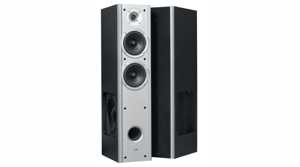

System głośnikowy
W obudowie o wielkości standardowej dla układów dwuipółdrożnych, zainstalowano znacznie mocniejszy system głośnikowy - trójdrożny, i to z 10-calowym niskotonowym!
Wylądował on na bocznej ściance, natomiast na froncie - co prawda węższym, ale wcale nie tak szczupłym jak w przypadku JBL-a Loft 50 i wielu innych kolumn projektowanych w podobnej konfiguracji - znalazło się dość miejsca dla dwóch 18-cm przetworników średniotonowych.
Przy niskiej częstotliwości podziału, a więc przy dużym obciążeniu sekcji średniotonowej, aby osiągnąć wysoką moc i efektywność całego zespołu - co jest w tej konstrukcji podstawowym założeniem - trzeba zadbać nie tylko o mocny głośnik niskotonowy, ale też o mocną sekcję średniotonową. Kopułce wysokotonowej pomaga z kolei krótka tubka.
Bas-refleks, którego tunel jest widoczny na przedniej ściance, pracuje z głośnikiem niskotonowym; obydwa głośniki średniotonowe zamknięto w mniejszej, niewentylowanej komorze. Kolumny są wystarczająco stabilne bez cokołu, w dolną ściankę można wkręcić kolce.
Jedyna wersja kolorystyczna to "antracytowy metal"- odważnie ucieka więc od wszelkich rutynowych "fortepiano- i drewnopodobieństw" ku bezpretensjonalnej nowoczesności.

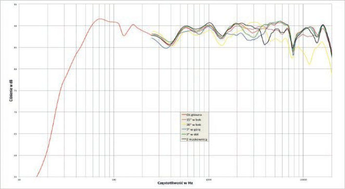

Kolumny S 718 mają być odpowiednie dla słabszych wzmacniaczy zarówno poprzez swoją niekłopotliwą impedancję, jak i wysoką czułość (według danych katalogowych 6 omów i 92 dB).
Zmierzone parametry pokazują, że pod względem impedancji S 718 wcale nie są taką "łatwizną" - 3,5-omowe minimum w okolicach 100 Hz oznacza 4-omową impedancję znamionową; jednak niska impedancja pomaga czułości (płynie większy prąd) i wynik 90 dB, mimo że trochę słabszy od obiecywanego, jest już czymś wyjątkowym.
Podsumowując, S 718 można podłączać tylko do wzmacniaczy, które jakoś sobie radzą z czterema omami, za to ich moc może być umiarkowana, a przy pomocy S 718 i tak osiągniemy wysokie poziomy głośności. A przecież do S 718 można dostarczyć dużą moc (ich moc znamionowa to 200 W), co w połączeniu z wysoką efektywnością oznacza nadzwyczajne możliwości hałasowania.
Wysoka efektywność nie została okupiona jakimiś nadzwyczajnymi kompromisami w przebiegu charakterystyki przetwarzania, która biegnie na wysokim pułapie, poczynając już od niskich częstotliwości; spadek -6 dB (względem poziomu 90 dB) odnotowujemy przy ok. 40 Hz (co pokrywa się z granicą podawaną przez producenta).
