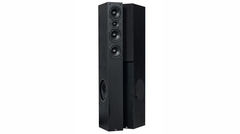

JBL Loft 50 to konstrukcja bardzo rozbudowana, czego nie opisuje do końca tylko stwierdzenie, że to układ trójdrożny - są w nim bowiem dwa niskotonowe i aż trzy średniotonowe!
Potencjał i ogólna koncepcja są podobne jak w Jamo S 718, ale zrealizowane innymi środkami. Zamiast jednego bardzo dużego, zastosowano dwa mniejsze, 18-cm głośniki niskotonowe, umieszczone na bocznych ściankach; szerokość frontu zredukowano do 15 cm, gdyż zastosowano małe (JBL podaje 4 cale, ale to średnica samej membrany) przetworniki średniotonowe - w takiej sytuacji nie zaszkodzi uruchomienie nawet trzech jednostek.
Uwzględniając wysokość kolumny przekraczającej metr, rozmieszczono je bardzo rozsądnie, rozdzielając dwa górne kopułką wysokotonową - w ten sposób nie tylko głośnik wysokotonowy znalazł się - co korzystne - mniej więcej na wysokości uszu siedzącego słuchacza, ale też oś jego promieniowania leży bardzo blisko wypadkowej osi promieniowania całej sekcji średniotonowej.

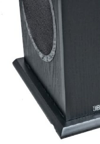

Przy niskim budżecie, tak relatywnie skomplikowana, wolnostojąca konstrukcja nie może mieć ani pierwszorzędnych komponentów, ani luksusowego wykonania - szczerze mówiąc, jej projektant musi iść na bardzo poważne kompromisy...
Tutaj nie silił się na żadne ozdoby (jakieś widać na subwooferze, ale ten nas tu nie obchodzi), trzymając się prostego kształtu, który najlepiej "wytrzymuje" presję taniego wykonania. Całą obudowę oklejono czarną folią z drewnopodobnym rysunkiem, dzięki czemu kolumny wyglądają dostatecznie schludnie i neutralnie.

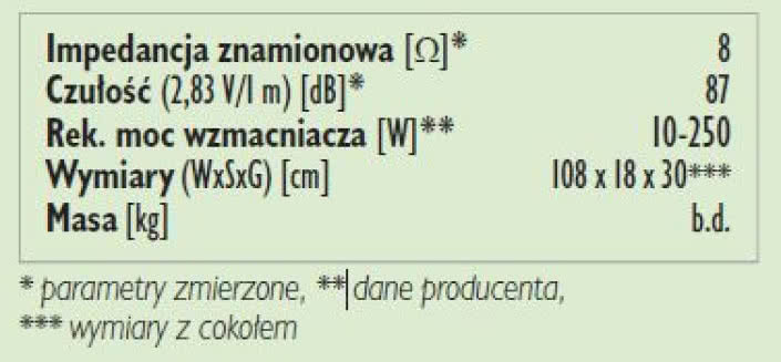

Moc wzmacniacza [W] 10-250
Wymiary [cm] 108 x 18 x 30
Rodzaj głośników P
Efektywność [dB] 87
Impedancja (Ω) 8

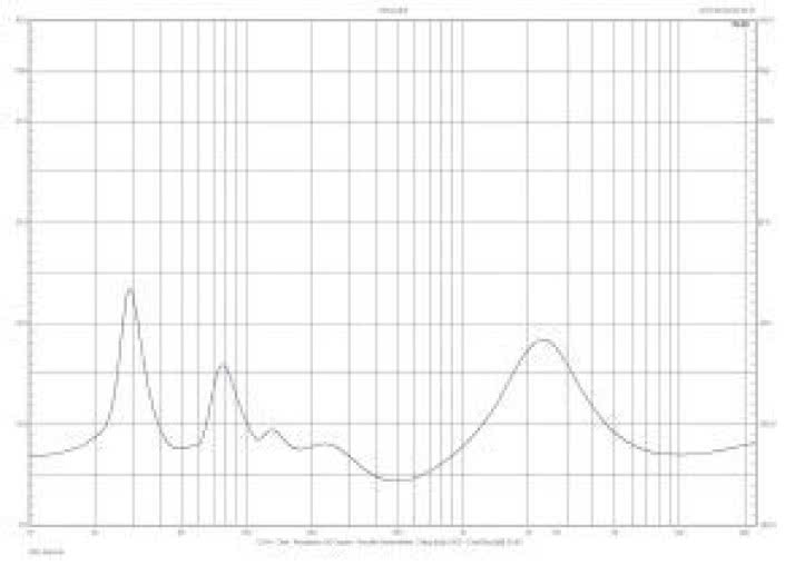

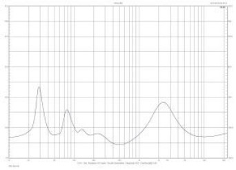

Nie pierwszy raz spotykamy się z informacją w katalogu JBL-a, że kolumny są 8-omowe, i nie pierwszy raz okazuje się, że JBL nie obiecuje gruszek na wierzbie (co jest w tym zakresie powszechną praktyką).
Patrząc na charakterystykę impedancji bardzo pryncypialnie, należy zwrócić uwagę na ok. 4,5-omowe minimum przy 500 Hz, ale w tym zakresie częstotliwości nie zmusi już ono wzmacniacza do wielkiego wysiłku - ważniejsze jest, że zakresie niskich częstotliwości (poniżej 300 Hz) minima leżą powyżej poziomu 7 omów, co każdy wzmacniacz przyjmie z ulgą. Przy takiej impedancji czułość na poziomie 87 dB to bardzo dobry wynik (chociaż tradycyjnie niższy niż w katalogu).

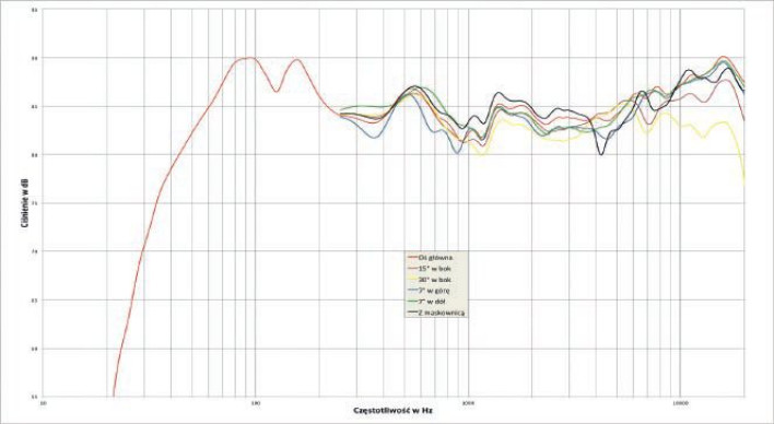

Tym razem mamy do czynienia z charakterystyką przetwarzania o wyeksponowanych skrajach i umiarkowanym pofalowaniu w środkowym zakresie. Wrażliwość na zmianę osi jest niewielka, więc nie trzeba "celować" kolumn wprost w miejsce odsłuchowe, tym bardziej, że mamy "zapas" energii w zakresie wysokotonowym i nawet pod kątem 30O charakterystyka trzyma się nieźle.
Siła basu koncentruje się w okolicach 100 Hz, spadek -6 dB (względem średniego poziomu) pojawia się przy ok. 45 Hz.
