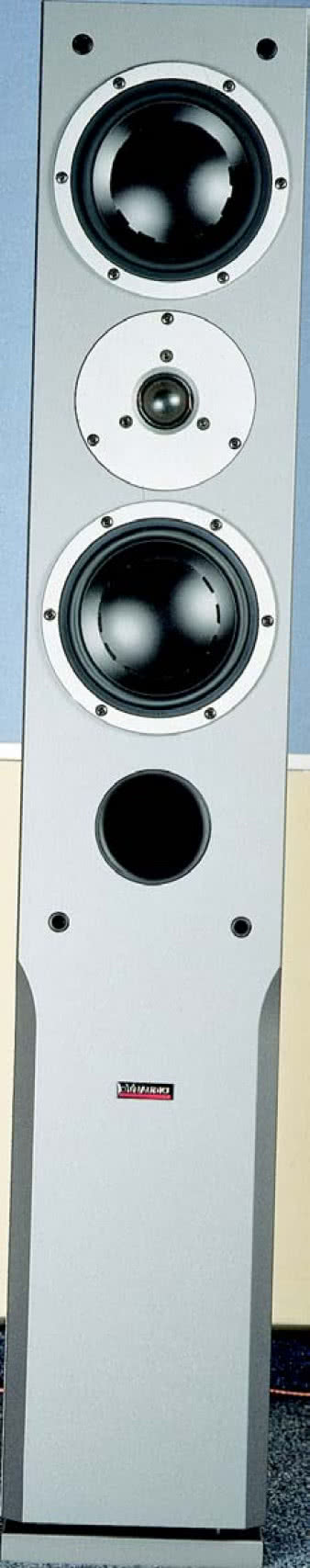

Przednia kolumna o symbolu 122 jest bardzo strzelista. Prawie metr wysokości przy 16,5-cm szerokości lokuje w mojej osobistej klasyfikacji tę konstrukcję pomiędzy “wykałaczkami” przygotowanymi do ścisłej współpracy z subwooferem, a zwykłymi, acz smukłymi kolumnami, na które rynek ma obecnie tak wielką ochotę.
Kolce są wkręcane w dodatkowy panel, oddzielony od właściwej obudowy niewielkimi przekładkami. Maskownica wygląda elegancko, ale jest bardzo masywna. Po usunięciu grilla możemy go umieścić na tylnej ściance, tam znajdują się cztery przeznaczone do tego otwory. Rozwiązanie jest równie rozbrajające swą prostotą, co rewelacyjne funkcjonalnie.
Do zbudowania Dynaudio Audience 122 wykorzystano dwa 15W75 ulokowane symetrycznie względem D28/ 2. Kolumna jest konstrukcją bassreflex, którego wylot znalazł się z przodu. Obudowa jest solidnie wykonana z 2-cm płyty MDF, a elementami wzorniczymi są podłużne podcięcia poniżej maskownicy.
Wyjęcie głośników zdradza, że cała objętość obudowy nie była konstruktorom potrzebna. Kilkanaście centymetrów pod bass-reflexem wykonano szczelną przegrodę, zabierając przetwornikom dużą część całkowitej objętości. Z założenia więc Dynaudio Audience 122 jest wyższy niż musiał by być ze względu na parametry samych głośników, co zostało podyktowane względami funkcjonalnymi.
Wnętrze skrzynki wytłumione jest w bardzo zaawansowany sposób, trzema rodzajami materiałów. Na bocznych ściankach przyklejono płaty twardego materiału bitumicznego, tylną ściankę przykryto gęstą gąbką, a resztę objętości wypełnia wełna mineralna.
Najczęściej zdarza się, gdy dolna część obudowy pozostaje akustycznie niewykorzystana, że gniazda głośnikowe znajdują się ponad nią. Nie jest to wygodne dla użytkownika, nie tylko trzeba użyć więcej przewodu, ale można się (lub kolumnę) przewrócić, zahaczywszy o zwisający kabel.
W Dynaudio Audience 122 terminale znalazły się na szczęście na dole, a kabel przeciągnięto przez przegrodę do części “aktywnej”. Gniazda głośnikowe są, zgodnie z filozofią Dynaudio, pojedyncze, ale bardzo solidne i osłonięte plastikowymi kołnierzami uniemożliwiającymi zwarcie przewodów dostarczyła je firma WBT.

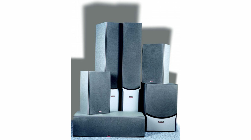

Głośnik centralny nazwany został Audience 122C, a jego unifikacja z kolumnami przednimi wydaje się bardzo konsekwentna. Oto bowiem ponownie otrzymujemy parę 15W75, pracującą w obudowie o zbliżonym litrażu do “aktywnej” części wolnostojących 122.
Tekstylna kopułka, wyglądająca z zewnątrz bardzo podobnie do D28/2, jest oznaczona D260, czyli mianem znanego niegdyś hobbistom Esoteca, nominalnie nawet lepszego od D28/2. W zastosowanym tutaj D260 użyto dwóch pierścieni magnetycznych o różnych średnicach, doklejony magnes zapewnia niezbędne ekranowanie magnetyczne.
Za głośnikiem wysokotonowym znajduje się przegroda, która nie oddziela całkowicie dwóch komór, bowiem jest w niej otwór. Wylot bass-reflex jest tylko jeden wygląda na to, że w 122C zastosowano nietypowy dwukomorowy układ rezonansowy, w którym jeden przetwornik pompuje powietrze wprost do otworu, a drugi za pośrednictwem wspomnianej szczeliny.
Wytłumienie nie jest tak pełne jak w kolumnach przednich, wewnątrz użyto znacznie mniejszej ilości wełny. Za to podobnie wytłumione są ścianki górna i dolna (bitumiczne płaty) oraz tylna (gęsta gąbka). Na tylnym panelu znajdują się także pojedyncze, charakterystyczne zaciski głośnikowe WBT.
Oznaczenie kolumn efektowych to 42W. Skojarzenie ze słynnymi monitorami 42 jest nieprzypadkowe, a nawet przez Dynaudio ukartowane. W 42W użyto ponownie D28/2 i 15W75. 42W dość mocno różnią się od pierwowzoru, czyli monitorów 42. “W” oznacza “wall” tym samym oznajmiając, że 42W przeznaczone są do powieszenia na ścianie. Stąd przesunięcie bass-reflexu na przednią ściankę i stosunkowo płytka obudowa.
W tylnej części znajdują się mocowania pozwalające na łatwe zawieszenie, pomyślano także o przeprowadzeniu kabla specjalnym kanałem w tylnej płycie, rozwiązanie jest przydatne gdy głośnik powiesimy na ścianie.
W tylnym panelu znajdują się również cztery otwory na “schowanie” maskownicy, jednak takie rozwiązanie wchodzi w grę tylko wtedy, gdy 42W mamy zamiar ustawić klasycznie. Producent zaleca wykorzystanie wspomnianych otworów także w opcji wiszącej, poprzez ulokowanie w nich złoconych kolców i wbicie ich w ścianę. Obudowę konsekwentnie wykonano z MDF o grubości 2 cm.

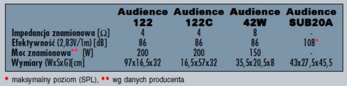

Moc wzmacniacza [W] 200
Wymiary [cm] 97x16,5x32
Typ obudowy br-p
Rodzaj głośników W
Efektywność [dB] 86
Impedancja (Ω) 4

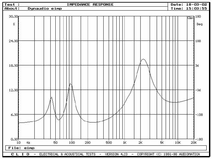

Rys. 1.1 - Audience 122 - charakterystyka modułu impedancji.

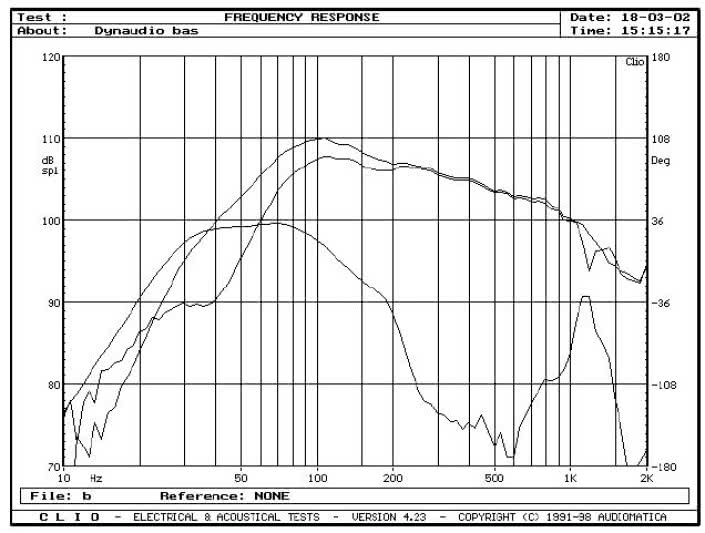

Rys. 2.1 - Audience 122 - źródła niskich częstotliwości, pomiar sinusoidą w polu bliskim.

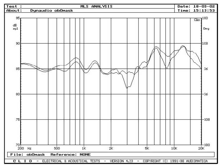

Rys. 3.1a - Audience 122 - zakres średnio-wysokotonowy, na osi 0°, 15° i 30°, w płaszczyźnie poziomej, pomiar MLS.
Rys. 3.1b - Audience 122 - wpływ maskownicy.

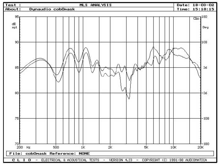

Rys. 3.2a - Audience 122 Center - zakres średnio-wysokotonowy, na osi 0°, 15° i 30°, w płaszczyźnie poziomej, pomiar MLS.
Rys. 3.2b - Audience 122 Center - wpływ maskownicy.

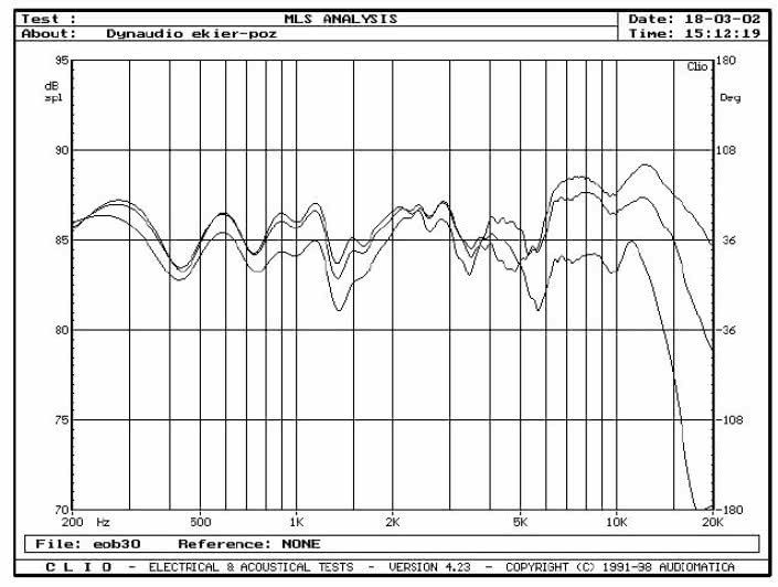

Rys. 3.3a - Audience 42W - zakres średnio-wysokotonowy, na osi 0°, 15° i 30°, w płaszczyźnie poziomej, pomiar MLS.
Rys. 3.3b - Audience 42W - wpływ maskownicy.

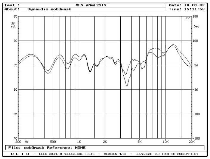

Rys. 4.1 - Audience 122 - charakterystyka przetwarzania w całym pasmie akustycznym, złożona z pomiarów sinusoidą i MLS.

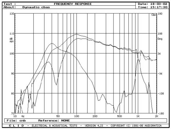

Rys. 5 - Audience Sub 20A - działanie obudowy (dla najwyższej górnej częstotliwości granicznej).
Rys. 6 - Audience Sub 20A - charakterystyki przetwarzania (dla najwyższej i najniższej górnej  częstotliwości granicznej).

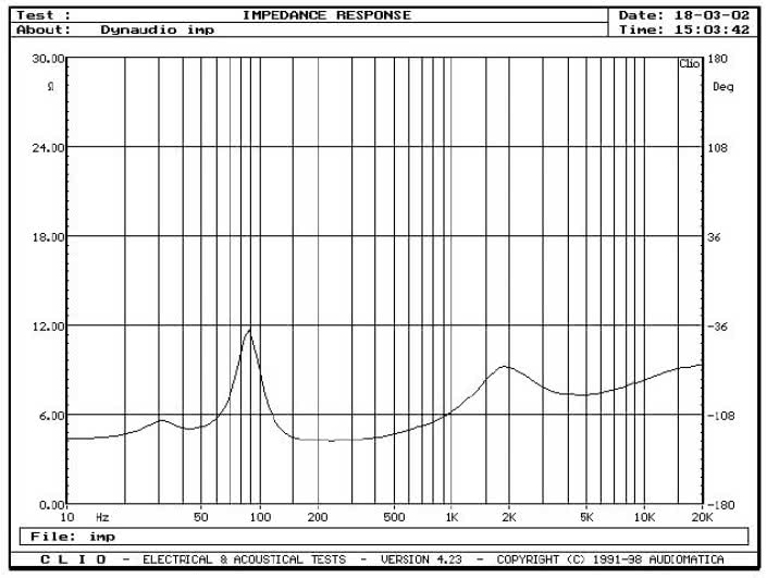

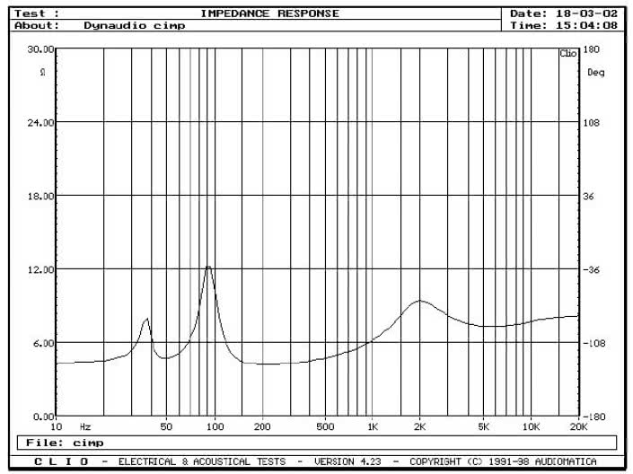

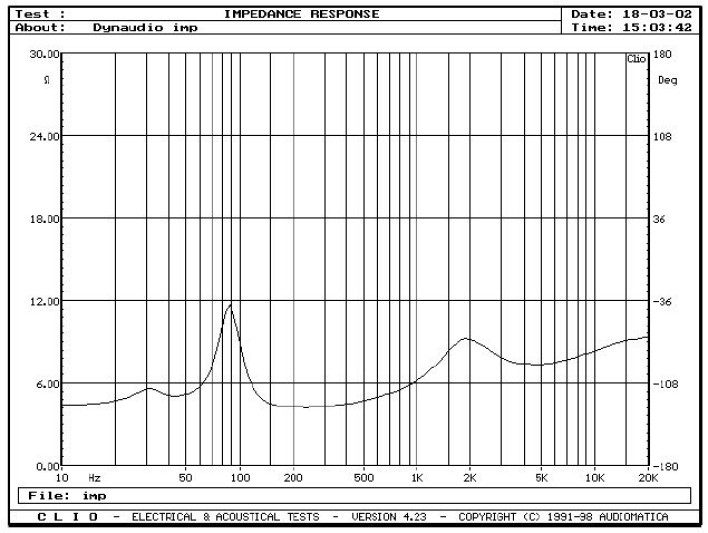

Audience 122 nie są szczególnie wymagającym obciążeniem, charakterystyka modułu impedancji wykazuje niewielką zmienność, nigdzie nie spada poniżej 4Ω, ale minimum leżące blisko tego poziomu każe zakwalifikować te zespoły jako znamionowo 4-omowe (rys. 1.1). Ponadto, mimo niskiej impedancji, efektywność napięciowa jest umiarkowana tylko 86dB.
Silne wytłumienie obudowy bassreflex można było podejrzewać już obserwując charakterystykę impedancji i spłaszczone dolne maksimum w zakresie basowym, potwierdza to rys. 2.1 i charakterystyka ciśnienia z głośników minimum amplitudy w okolicach częstotliwości rezonansowej (40-50Hz) ma kształt dołka, a nie ostrego klina (jaki będzie widać na charakterystyce głośnika centralnego, słabiej wytłumionego). W ślad za tym i charakterystyka ciśnienia z otworu ma spłaszczony grzbiet. W sumie jednak charakterystyka wypadkowa pokazuje regularny przebieg, punkt 6dB leży dość wysoko, przy 55Hz, ale aż do 30Hz opada łagodnie.

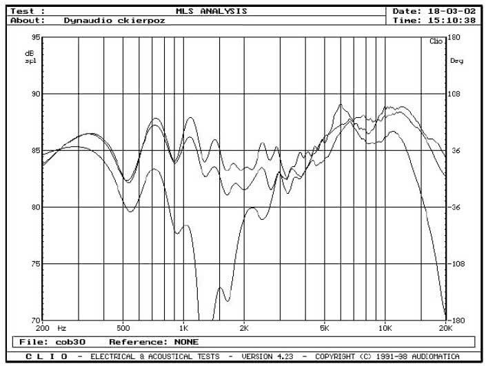

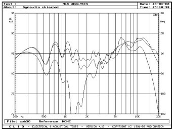

Zakres średnio-wysokotonowy (rys. 3.1a) przetwarzany jest z wyraźnym podbiciem powyżej 5kHz, poniżej przebieg jest bardzo liniowy. Maskownica wprowadza jednak mały dołek przy 3kHz, a także łamie charakterystykę wysokich tonów (rys. 3.1b).

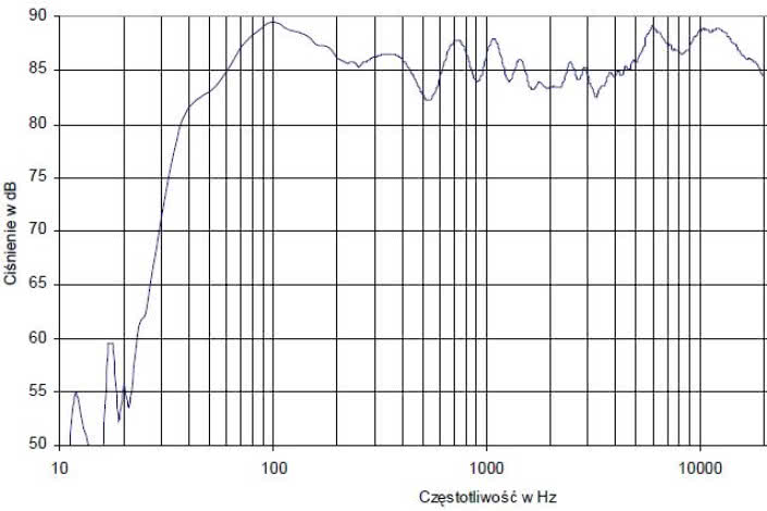

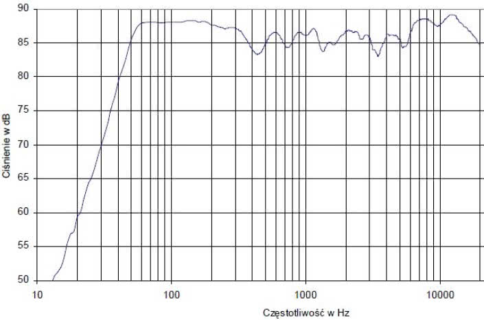

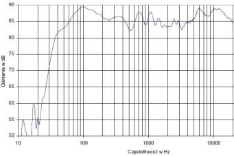

Na rys. 4.1 widzimy, że wzmocnieniu tonów wysokich towarzyszy eksponowanie basu w okolicach 100Hz, ale i wraz z tymi efektami możemy ustalić tolerancję +/2,5 dB.

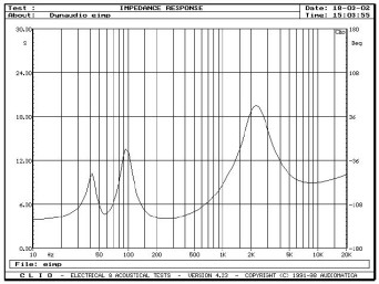

Charakterystyka impedancji centralnego 122 (rys. 1.2) jest bardzo podobna do widzianej w wersji wolnostojącej, bardzo podobny przebieg w zakresie średnio-wysokotonowym sugeruje, że zwrotnica ma bliźniaczy układ, w zakresie niskotonowym dostrzec można jednak wyraźniejsze dolne maksimum “bassreflexowe”, co wynika ze słabszego wytłumienia obudowy. Odzwierciedla się to oczywiście w przebiegu charakterystyk ciśnienia z głośników i otworu (rys. 2.2), widzimy bardziej typowe dla bass-reflexu zdecydowane odciążenie głośnika przy częstotliwości rezonansowej, podczas gdy charakterystyka otworu wykazuje wierzchołek, nawet nieco poniżej częstotliwości rezonansowej przy 40Hz. Dzięki temu głośnik centralny ma poziom w okolicach 40-50Hz nawet wyższy, niż wolnostojące 122.

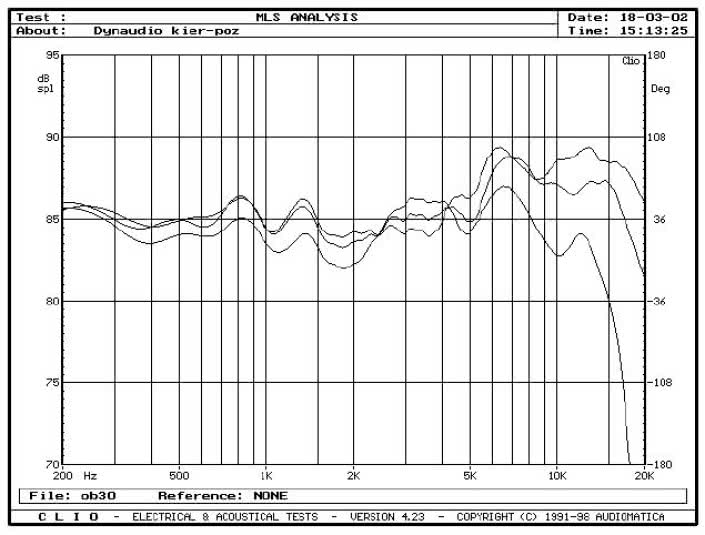

Charakterystyka przetwarzania zakresu średnio-wysokotonowego na osi głównej dla głośnika centralnego jest trochę bardziej poszarpana, wykazując podobne wyeksponowanie wysokich tonów (rys. 3.2a). To, że charakterystyki dla różnych kątów w płaszczyźnie poziomej prezentują się zupełnie inaczej, tzn. znacznie gorzej, jest naturalne, ze względu na poziome ustawienie, powodujące kolizje fazowe między poszczególnymi głośnikami już pod niewielkimi kątami, zwłaszcza że mamy do czynienia z klasyczną dla głośnika centralnego konfiguracją symetryczną. Ale dla 15° jeszcze wcale nie jest tak źle, natomiast przy 30° następuje już oczekiwana katastrofa szeroka i głęboka dziura. Również tym razem maskownica “czepia się” przede wszystkim 3kHz (rys. 3.2b).

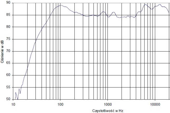

Charakterystyka dla całego pasma (rys. 4.2) ma podobny ogólny kształt, jak w przypadku dużych 122, zakres średnich tonów nie jest prowadzony już tak idealnie.

42W nie musi mieć kompleksów również jeśli chodzi o sposób przetwarzania zakresu średnio-wysokotonowego (rys. 3.3a), wysokie tony zostałty podniesione w stopniu mniejszym niż poprzednio. Maskownica wtrąca swoje niepotrzebne trzy grosze przy 3,5kHz (rys. 3.3b).

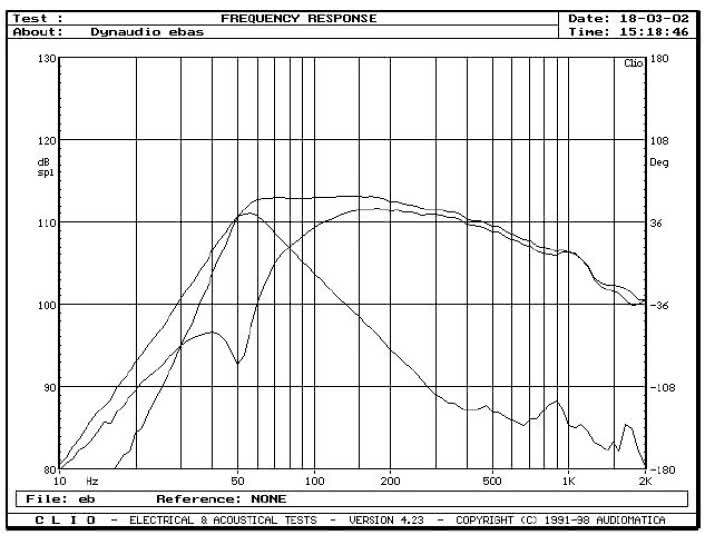

Charakterystyka na rys. 4.3 pokazuje bardzo kulturalną i jednocześnie szerokopasmową pracę głośnika efektowego. Przypominają się podobne rezultaty uzyskane dla efektowych Sonus Fabera “Wall”, które tak jak w przypadku Dynaudio, zostały stworzone na bazie doskonałego monitra (tam Concertino Home, tutaj Audience 42).

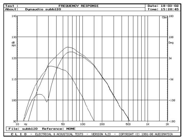

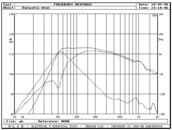

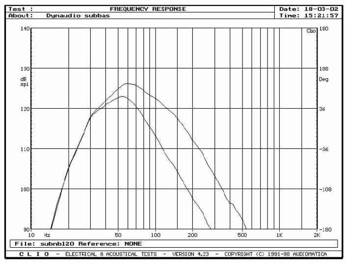

Subwoofer Sub 20A to konstrukcja bass-reflex, z układem rezonansowym dostrojonym do 29Hz (rys. 5). Przy najwyższym położeniu regulatora górnej częstotliwości granicznej uzyskujemy pasmo (dla spadków -6dB) między 35 a 120Hz, przy drugim skrajnym, dolnym położeniu 29 85 Hz (rys. 6). Pod względem obsługiwanego pasma subwoofer sprawuje się więc dobrze, uzyskujemy niskie dolne częstotliwości graniczne w całym zakresie regulacji, a górna częstotliwość graniczna zmienia się w sensownym zakresie, pozwalającym współpracować Sub 20A z różnej wielkości głośnikami przednimi, zarówno satelitami, jak i kolumnami bardziej szerokopasmowymi. Ograniczenie tego subwoofera wyraża się w niewygórowanym maksymalnym ciśnieniu akustycznym, które sięga tylko 108dB.
