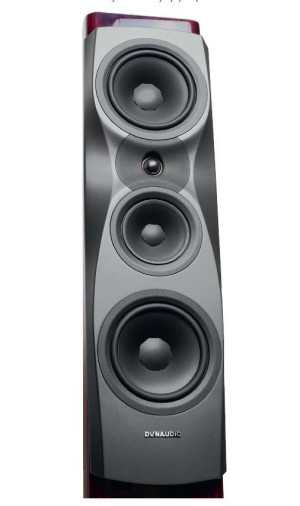

Stąd też niewielkim kompromisem dla idei układu koncentrycznego jest zastosowanie jednego niskotonowego albo zgrupowanie ich większej liczby po jednej stronie (oczywiście poniżej) sekcji średnio- -wysokotonowej, skonfigurowanej już jednak symetrycznie – zatem kluczowa jest para średniotonowych.
Dynaudio Confidence 60 nie budzą żadnych wątpliwości, są pełną realizacją układu symetrycznego, z proporcjonalnie dobranymi przetwornikami: 20-cm niskotonowymi i 15-cm średniotonowymi.
Natomiast patrząc na niewiele różniące się między sobą Dynaudio Confidence 50 i Dynaudio Confidence 30 (30-tki są niespełna 20 cm niższe i nie mają drugiego średniotonowego – tym zdaniem można w zasadzie sprawę skwitować), których nie dzieli też przepaść cenowa, przedstawienie nam takiego wyboru jest dość nietypowe.
Gdyby nie założenie, iż decyzję w tej sprawie podejmuje "zarząd", kierując się prognozami sprzedaży, a nie sami konstruktorzy, myślałbym, że to efekt rozterek konstruktora, który nie potrafi zdecydować, która konstrukcja "wyszła" mu lepiej (w relacji jakości do ceny), i ostatecznie do produkcji trafiają obydwie, aby wybrali sami klienci. Obydwie mają teoretyczne atuty i problemy.

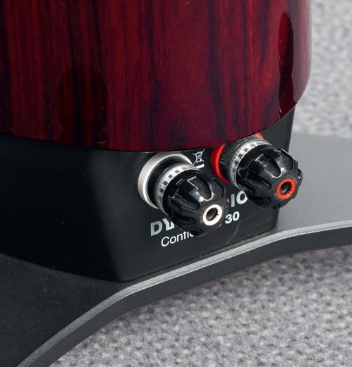

W tradycji Dynaudio jest ograniczenie terminala do jednej pary zacisków, co przez niektórych audiofilów może zostać przyjęte bez zrozumienia – jako oszczędność i kompromis.

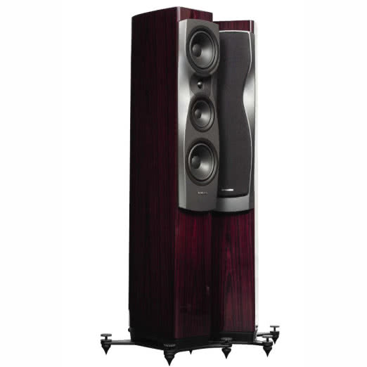

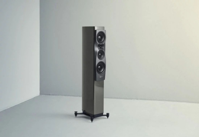

Dynaudio Confidence 30 - budowa
Na pierwszy rzut oka Dynaudio Confidence 30 prezentują się zaskakująco, chociaż ich układ głośnikowy jest zupełnie racjonalny. Został jednak wkomponowany we front o skomplikowanych, nieregularnych krzywiznach, a pierścienie osłaniające głośniki przenikają się w sposób pozwalający pomylić ich role.
Jeden z doświadczonych audiofilów, nie wiedząc jednak wiele o Dynaudio Confidence 30, ujrzawszy je podczas testu, spytał, czy górna część konstrukcji – wysokotonowy i sąsiadujące z nim przetworniki – tworzy układ symetryczny, z dodatkiem niskotonowego znajdującego się jeszcze niżej.
Wskazówką, że tak nie jest, są różne średnice przetworników poniżej i powyżej wysokotonowego (nawet bez względu na sposób filtrowania, a trudno się spodziewać, aby było takie samo), lecz złudzenie ich podobieństwa i symetrii, czy choćby jakiegoś szczególnego współdziałania, do którego nie włącza się głośnik umieszczony najniżej, powoduje głębokie wyprofilowanie wokół wysokotonowego, wizualnie integrujące sąsiednie przetworniki łukami wycięć w jego froncie, w które wchodzą ich pierścienie.
Na górze jest taki sam głośnik, jak na samym dole, i pełni taką samą rolę – niskotonowego. Obydwa są tak samo filtrowane, a nawet pracują w jednej wspólnej komorze, czego nie trzeba było sprawdzać zaglądając do środka – wystarczyły pomiary. Wyprowadzono tylko jeden otwór bas-refleks (przez dolną ściankę), a obydwa głośniki mają charakterystyki odciążone w sposób właściwy dla pracy w bas-refleksie, więc nie może być mowy również o tym, aby górny pracował w komorze zamkniętej.
Jedna komora w tak wysokiej i wąskiej obudowie... wydaje się być rozwiązaniem ryzykownym, zagrażającym powstawaniem silnych fal stojących, jednak udało się zapobiec ich transmisji na zewnątrz – zmierzone charakterystyki zarówno z głośników, jak i otworów są "czyste".
Sztuka polega zarówno na optymalnym wytłumieniu obudowy, jak i na odpowiednim ustawieniu głośników (niskotonowych) i otworu (jego wewnętrznego zakończenia) – w miejscach, w których ciśnienie fal stojących jest najmniejsze.
Wygięcie bocznych ścianek ma tutaj najmniejsze znaczenie, bo nie ma wpływu na fale ustawiające się w pionie, a tylko w poziomie. Te jednak są znacznie krótsze i przez to łatwiejsze zarówno do rozpraszania, jak i tłumienia.
Wielu konstruktorów dzieli obudowę na mniejsze komory (np. KEF), wielu innych pozostawia jedną w celu uzyskania jak najbardziej spójnego strojenia wszystkich głośników niskotonowych. W tym przypadku decyzja taka mogła wynikać z nadrzędnego założenia o wyprowadzeniu bas-refleksu przez dolną ściankę (co taki podział w praktyce uniemożliwia), jednak inne konstrukcje firmy dają odpowiedź, że nawet gdy podział jest możliwy (np. Contour 60), komora jest tylko jedna.

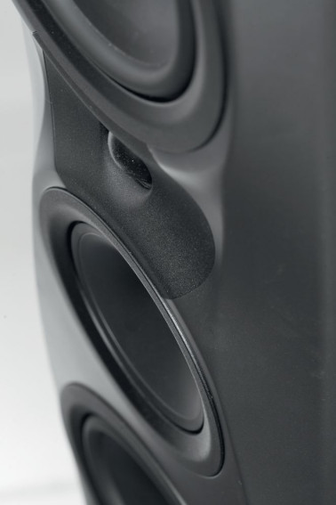

Przetwornik średniotonowy ma wąskie, wklęsłe górne zawieszenie, dzięki czemu krawędź membrany znajduje się blisko wyprofilowania.
Tak samo by się stało przy otworze umieszczonym wyżej, zarówno na tylnej, jak i na przedniej ściance. Przy okazji przypomnijmy, że nie ma tutaj znaczenia pozorny kierunek, w którym promieniuje bas- -refleks (pozorny, bo ciśnienie z niego natychmiast rozchodzi się wszechkierunkowo), lecz jego odległość od dużej powierzchni odbijającej.
Cokół jest bardzo solidny, wykonany ze stali, z daleko wysuniętymi punktami podparcia, co jest konieczne do ustabilizowania tak smukłej konstrukcji, w dodatku z wysoko ustawionym środkiem ciężkości. Kolce są odpowiednio masywne i wygodnie regulowane od góry.

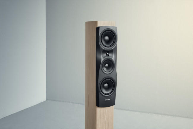

Formuła "wyrzeźbionego" panelu z przetwornikami, wyraźnie wyodrębnionego od głównej bryły obudowy, została wprowadzona już w poprzedniej serii Confidence. Wtedy wyglądała bardzo oryginalnie, wręcz prowokacyjnie, a teraz... nadal tak wygląda, i chociaż nie jest już innowacją, to pozostaje wyjątkowa – nie kojarzę żadnego innego producenta, który by tę koncepcję naśladował.
Można ją uznać za wizualnie kontrowersyjną (tak jak wszystko), ale akustycznie jest bez zarzutu, chociaż pozorne "niedopasowanie" frontu do "skrzyni", bez płynnych przejść, może rodzić obawy. Jednak można pozwolić sobie na taką ekstrawagancję, dzięki której zasadnicza bryła jest węższa, niż musiałaby być, gdyby front z głośnikami był w typowy sposób zintegrowany z resztą obudowy.

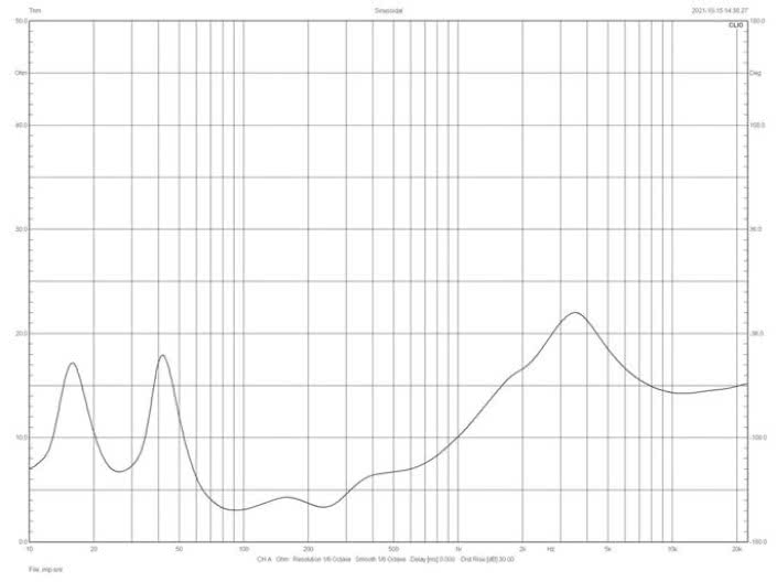

Firmowe dane są dość dokładne i kompletne, na pochwałę zasługuje zwłaszcza uczciwa deklaracja, że impedancja znamionowa to 4 Ω, z minimum o wartości 2,8 Ω. Od strony bardzo formalnej, 2,8-omowe minimum nie pozwala uznać nawet 4-omowej impedancji znamionowej, lecz 3-omową, jednak taka nie jest "praktykowana".
Nie jest to obciążenie "mordercze", ale już wymagające, nieodpowiednie dla wzmacniaczy lampowych i amplitunerów AV, na szczęście 90% wysokiej klasy wzmacniaczy, jakie w ogóle będziemy brali pod uwagę w roli towarzystwa dla tej klasy kolumn, da sobie z tym radę – nie straszmy "prądożernością" Dynaudio.

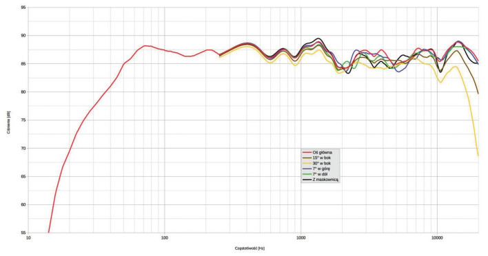

Przebieg impedancji jest przy tym ciekawy, na skrajach pasma moduł ma wysoką wartość, w przypadku wysokich częstotliwości można to tłumaczyć wpływem tłumika szeregowego w obwodzie przetwornika wysokotonowego, dopasowującego jego poziom do całej reszty, ale w zakresie niskich częstotliwości poziom ok. 7 Ω w minimum między bas-refleksowymi wierzchołkami, jak również przy 10 Hz, sugeruje, że w konstrukcji połączono równolegle przetworniki niskotonowe o impedancji 12, a może nawet 16 Ω, a nie 8 Ω.
Co więc spowodowało spadek impedancji do ok. 3 Ω przy 90 Hz? Być może filtr dolnoprzepustowy – to możliwe z filtrem wyższego rzędu, zwłaszcza w okolicy rezonansu, zwykle takiego efektu się unika, ale w szczególnych przypadkach może on być korzystny, tak jak tutaj – nie chodzi oczywiście o samo obniżenie impedancji, lecz o ściągnięcie większego prądu i osiągnięcie wyższej czułości przynajmniej w tym zakresie.
Potwierdzają to pomiary charakterystyk w polu bliskim, które jednocześnie wykluczają, aby efekt ten spowodowało niskie lub łagodne filtrowanie średniotonowego – filtrowany jest znacznie wyżej i z dużym nachyleniem. Częstotliwość podziału wynosi około 300 Hz, a już przy 200 Hz spadek sięga ok. 15 dB.
Bas-refleks dostrojono nisko – do 28 Hz, jednak samo to nie wystarczy do rozciągnięcia charakterystyki, ciśnienie z otworu jest w tym zakresie niskie (również na skutek wspomnianej wysokiej już impedancji ), więc charakterystyka wypadkowa opada poniżej 70 Hz, ale dość łagodnie, zwiększając nachylenie dopiero poniżej 25 Hz. Po pierwsze, zapowiada to dobrą odpowiedź impulsową; po drugie, taka charakterystyka będzie z dobrym efektem końcowym ulegać korekcji na skutek wzmacniających odbić w pomieszczeniu – można się spodziewać dobrej słyszalności aż do 30 Hz.
Pod tym praktycznym względem jest więc nieźle, chociaż standardowe parametry nie wyglądają imponująco – spadek -6 dB (względem poziomu średniego) pojawia się przy 40 Hz; producent deklaruje pasmo 38 Hz – 22 kHz w ścieżce +/-3 dB, jednak w naszym pomiarze bas opada nieco wcześniej i w takiej odchyłce utrzymujemy od 45 Hz, natomiast od ok. 50 Hz wystarczy +/-2,5 dB.
Bywało jeszcze lepiej i byłoby jeszcze lepiej, gdyby nie 5-dB schodek pomiędzy 1,5 kHz a 2 kHz. Można pochwalić bardzo dobrą zbieżność prawie wszystkich zmierzonych charakterystyk (na różnych osiach), tylko pod największym kątem 30º (w poziomie) wyraźniej odstaje w zakresie wysokotonowym, co zupełnie normalne, więc należy skręcić kolumny w stronę miejsca odsłuchowego.
Nie trzeba natomiast pilnować wysokości miejsca odsłuchu, charakterystyki z osi +/-7º niemal sinie różnią, a często w okolicach częstotliwości podziału rozchodzą się znacznie na skutek przesunięć fazowych poza osią główną – tutaj zapobiegło temu staranne filtrowanie, prawdopodobnie o dużym nachyleniu zboczy, mimo że częstotliwość podziału jest wysoka: producent podaje 3,7 kHz (w takim razie za wspomniany schodek odpowiada niemal wyłącznie głośnik średniotonowy). Maskownica, mimo że od środka niewyprofilowana, nie wprowadza wyraźnych zmian.
