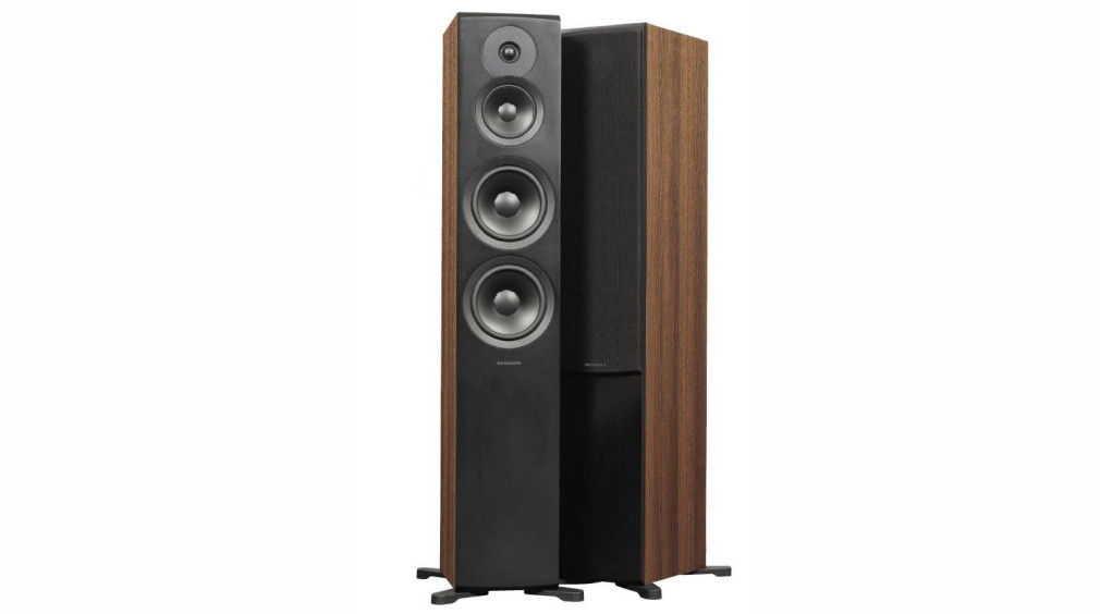

Zarówno wielkością, jak i proporcjami Emit 50 budzi tylko zaufanie, nie wywołując żadnych wątpliwości. Wygląda na konstrukcję solidną, jednocześnie klasyczną i nowoczesną. Dla przeciętnego klienta, szukającego poważnych kolumn wolnostojących, będzie to propozycja efektowna i niekontrowersyjna. A dla audiofilów znających historię i renomę marki - tym większa atrakcja. Wścibscy eksperci, podpowiadacze i przeszkadzacze zawsze znajdą jakieś ale, jednak do zakupu Emitów 50 niełatwo będzie… zniechęcić. A zachęt jest wiele.
Wysoka, smukła, nowocześnie wyglądająca kolumna z klasyczną aranżacją układu trójdrożnego, opartego na firmowej technice. Nie ma się do czego przyczepić.
Obniżenie zakresu 2–3 kHz, piękna charakterystyka niskich częstotliwości (-6 dB przy 26 Hz!). Umiarkowana czułość 86 dB, impedancja znamionowa 4 Ω.

Dynaudio Emit 50 nawet najmniej zaawansowanym audiofilom od razu komunikuje, że jest układem trójdrożnym – wskazuje na to wyraźnie mniejszy średniotonowy (od niskotonowych), cały układ jest ustawiony konwencjonalnie, z wysokotonowym umieszczonym najwyżej.
Teoretycznie trochę za wysoko, w obudowie o podobnej wysokości Dali zdecydowało się już "odwrócić" aranżację sekcji średnio-wysokotonowej, jednak znaczenie tej decyzji maleje wraz z odległością od kolumny, a niektórzy nawet lubią, gdy scena, podążając za źródłami wysokich tonów, rozpościera się wysoko. Czy to naturalne?

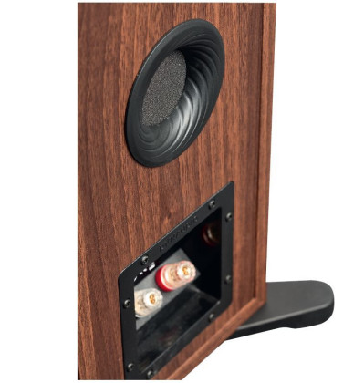

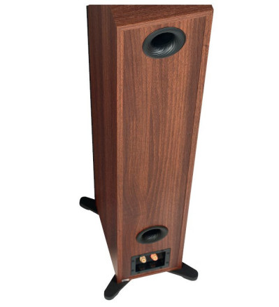

Rozsunięcie otworów bas-refl eks sugeruje, że należą one do niezależnych komór obydwu głośników (niskotonowych), jednak i tutaj przestrzeń jest wspólna, więc działa jeden układ rezonansowy.
Rozsunięcie otworów bas-refleks sugeruje, że należą one do niezależnych komór obydwu głośników (niskotonowych), jednak i tutaj przestrzeń jest wspólna, więc działa jeden układ rezonansowy.

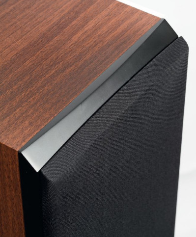

Pierwsza poważna różnica dotyczy obudów, ale nie przede wszystkim ich solidności, lecz sposobu wykończenia. Evoki to dwa naturalne forniry plus dwa gładkie lakierowania na wysoki połysk, a Emity – zawsze tańsza folia; drewnopodobna orzechowa (w teście), czarna i biała, front jest polakierowany na czarno (również w wersji orzechowej) lub na biało.
Ponadto sposób składania ścianek jest w Emitach mniej zaawansowany, wymagający technologii mniej precyzyjnej (chodzi o widoczne łączenia i wyodrębnienie przedniej ścianki), co jednak wcale nie musi się przekładać negatywnie na samą solidność konstrukcji; tę można ocenić jako podobną na podstawie masy Emitów 50 i Evoków 50 – różnica 1 kg (26 kg vs 27 kg) jest aż zaskakująco niewielka, biorąc w dodatku pod uwagę odrobinę większą szerokość Evoków (o 1 cm) i jej cięższe przetworniki…
Z tego porównania Emity wychodzą obronną ręką, Evoki mogą chwalić się bardziej eleganckim wykonaniem, ale my możemy odparować, że zależy nam głównie na jakości techniki i dźwięku.

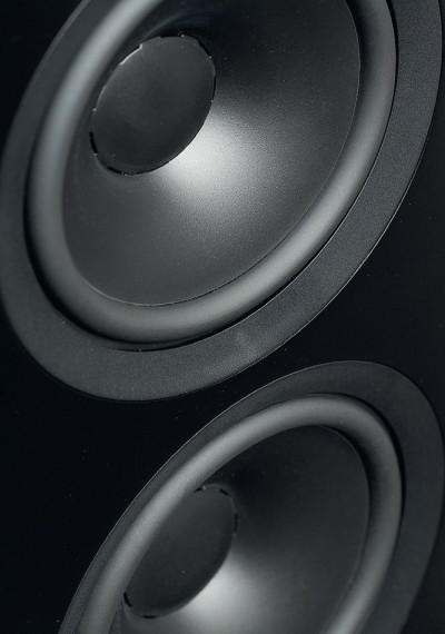

Mimo zmniejszenia średnicy cewek, technologia wykonania membran jest specyficzna dla Dynaudio – są one wytłaczane z jednego kawałka MSP (polimer z dodatkiem krzemianu magnezu), co eliminuje typowe połączenie klejone części centralnej (tzw. nakładki przeciwpyłowej).

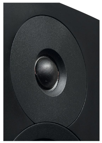

Przetwornik wysokotonowy jest wedle zapewnień producenta dokładnie taki sam jak w droższych Evokach i publikowane zdjęcie to potwierdza. To oczywiście 28-mm kopułka jedwabna, za którą znajduje się rozpraszający ustrój Hexis, a za magnesem (przez którego środek biegnie kanał) puszka wytłumiająca falę od tylnej strony membrany.
Również front wysokotonowego jest przykryty tworzywem zasłaniającym wszystkie śruby i wkręty mocujące. Wewnętrzny, stożkowy kołnierz tego elementu tworzy też krótką tubkę przed kopułką. Magnes jest ferrytowy, typowej wielkości.

Dynaudio Emit 50 - obudowa
Po kolejną niespodziankę wracamy do obudowy. W wąskiej, wysokiej komorze ochoczo powstają fale stojące, których my jednak nie chcemy, więc zastosowanie dwóch przetworników niskotonowych jest dobrą okazją do podziału obudowy na dwie mniejsze komory, znacznie mniej podatne na takie zjawisko.

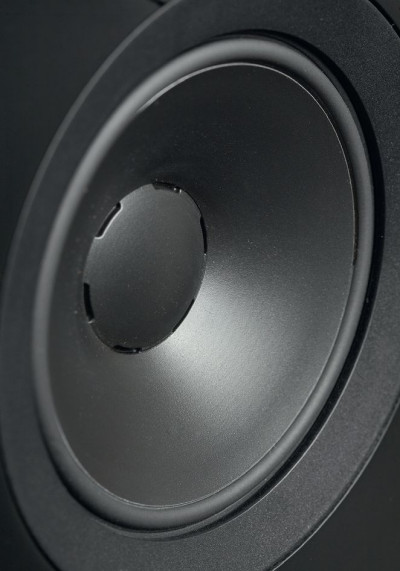

Niskotonowy ma cewkę 52-mm – proporcjonalnie do swojej wielkości i zadań. Przy typowej dla Dynaudio technice wykonywania membrany z jednego kawałka (MSP), średnicę cewki można dokładnie określić na podstawie średnicy centralnej, wypukłej części.

Tunele bas-refleks możemy zamykać – jeden lub dwa – tym samym obniżając częstotliwość rezonansową albo przechodząc na system obudowy zamkniętej. Pojedyncze gniazdo przyłączeniowe to?nie przejaw oszczędności, ale konsekwentnej opinii Dynaudio na temat domniemanych zalet bi-wiringu i bi-ampingu.
Tunele bas-refleks możemy zamykać – jeden lub dwa – tym samym obniżając częstotliwość rezonansową albo przechodząc na system obudowy zamkniętej. Pojedyncze gniazdo przyłączeniowe to nie przejaw oszczędności, ale konsekwentnej opinii Dynaudio na temat domniemanych zalet bi-wiringu i bi-ampingu.

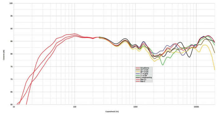

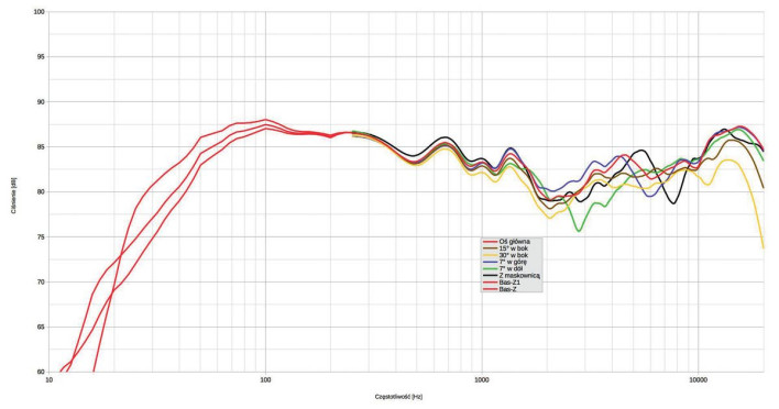

Charakterystyka aktywnych Focusów 50 zaimponowała zrównoważeniem i stabilnością między różnymi osiami. Mimo że były to kolumny znacznie droższe i bardziej zaawansowane, to przypadek ten przekonywał, że dla konstruktorów duńskiej firmy liniowość charakterystyki i związana z nią neutralność nie jest ideałem porzuconym na rzecz innych brzmieniowych atrakcji, ale celem, do którego dąży i do którego zbliża się w miarę możliwości.
Układy aktywne te możliwości zwiększają, jednak nowoczesne narzędzia wspomagające projektowane tradycyjnych, pasywnych zespołów głośnikowych, również wystarczą, aby osiągać piękne rezultaty – nie tylko tak doświadczonym konstruktorom, jacy pracują w Dynaudio. Dlaczego więc charakterystyka Emitów 50 nie jest tak równiutka, jakby być mogła?
To pytanie otwarte, trzeba brać pod uwagę "wyważenie racji" – filtrami pasywnymi można cyzelować charakterystykę, ale nie zawsze warto to robić, gdy bardzo dobre brzmienie pojawia się mimo pewnych formalnych niedoskonałości – a zdarza się tak bardzo często, gdy się pozwoli na obniżenie w zakresie 2–3 kHz.
W tym przypadku jest ono kontynuowane w dużej części zakresu wysokotonowego, dopiero w najwyższej oktawie charakterystyka "rośnie" i osiąga szczyt na poziomie szczytu niskich częstotliwości. Producent zapowiada pasmo przenoszenia 33 Hz – 25 kHz przy standardowych odchyłkach +/-3 dB.
W rzeczywistości potrzebujemy nieco szerszej ścieżki +/-4 dB, w której zmieścimy charakterystyki z osi głównej, +7º (w pionie) i 15º (w poziomie). Można więc, a nawet należy usiąść nieco wyżej (oś główna w pomiarze i tak została ustawiona wysoko – na 1 m, wyprowadzona pomiędzy średniotonowym a wysokotonowym), bowiem pod kątem -7º pogłębia się osłabienie w okolicach 3 kHz, a pod kątem 30º – przy 2 kHz, niezależnie od spodziewanego obniżenia poziomu wysokich częstotliwości i wcześniejszego, szybkiego spadku na skraju.
Wyraźny dołek przy 2,9 kHz namierza nam częstotliwość podziału, bowiem niemal na pewno jest on efektem powstającego pod tym kątem przesunięcia fazy między przetwornikiem średniotonowym a wysokotonowym, co prowadzi do ich wzajemnego "wygaszania". Osłabienie tej charakterystyki widać również wyżej, co wskazuje na łagodne filtrowanie średniotonowego.
Producent podaje, że częstotliwość podziału wynosi 4,4 kHz, co zaskakuje również tym, że jest to wartość wyjątkowo wysoka (jak na współczesne zwyczaje ściągania podziału nawet w okolice 2 kHz).
Emitów 50 nie trzeba precyzyjnie "wycelować" w miejsce odsłuchowe, ale nie należy też ustawiać ich równolegle, czyli osiami głównymi biegnącymi zbyt daleko. Z kolei predyspozycje do grania bardziej "w górę" niż w "w dół" (lepsza charakterystyka na osi +7O niż -7O) są korzystne w praktyce, gdy słuchamy kolumn nie tylko siedząc, ale też chodząc, tańcząc…
Wtedy maskownic lepiej nie zdejmować, ale już do "krytycznych" odsłuchów – zdecydowanie tak, bowiem wprowadzają wyraźne zaburzenia przy 5–8 kHz, co nie dziwi wobec braku fazowań jej wewnętrznych krawędzi. O to jednak można było zadbać przecież niewielkim kosztem… Ale jakie pasmo uchwycimy w ścieżce +/-4 dB?
W zakresie wysokich częstotliwości nasze możliwości pomiarowe kończą się przy 20 kHz, ale i tak widać, że osiągnięcie 25 kHz jest możliwe. Przy bas-refleksie pracującym "pełną parą", czyli z dwoma tunelami otwartymi, spadek -6 dB (względem poziomu średniego) mamy przy 26 Hz – to fantastyczny wynik.

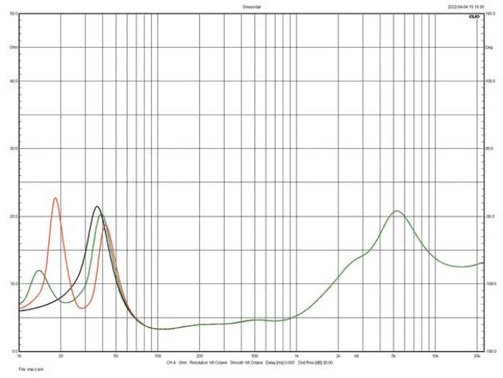

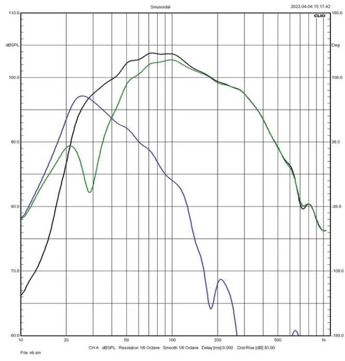

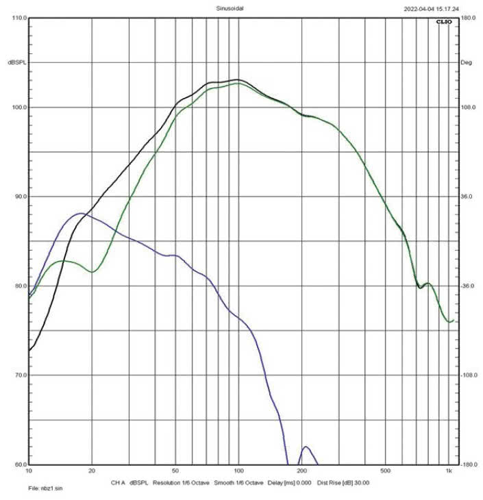

Wraz z przestrajaniem bas-refl eksu (zamykaniem jednego lub dwóch otworów) tak ustalana dolna częstotliwość graniczna przesuwa się odpowiednio do 35 Hz i 40 Hz, co wydaje się sporą stratą, ale wiąże się z mniejszym nachyleniem zbocza, a to z kolei zapowiada lepszą odpowiedź impulsową i dobre efekty przy ustawieniu kolumn blisko ściany.
Przy dwóch tunelach otwartych częstotliwość rezonansowa to niskie 29 Hz. Dzięki dobrym parametrom głośników i optymalnej objętości otwór promieniuje w tym zakresie efektywnie, za to niewiele dodaje od siebie w okolicach 100 Hz. Ostatecznie charakterystyka wypadkowa opada łagodnie aż do okolic 25–30 Hz.
Zamknięcie jednego z tuneli (obojętnie którego) jeszcze obniża częstotliwość rezonansową – do 20 Hz; wtedy otwór promieniuje już bardzo słabo, ale wciąż widać jego wpływ na charakterystykę wypadkową, która leży wyżej niż charakterystyka po całkowitym zamknięciu obudowy (przecinają się dopiero przy 14 Hz).
Charakterystyki z tuneli są "czyste", nie generują własnych rezonansów piszczałkowych ani nie przenoszą fal stojących obudowy. Strojenie bas- -refl eksu Emita 50 jest pod każdym względem wzorowe.
Producent uczciwie deklaruje umiarkowaną czułość 86 dB – tyle też ustaliliśmy w pomiarach. Charakterystyka impedancji ma ok. 3-omowe minimum przy 100 Hz, więc zgodnie z informacjami producenta impedancja znamionowa to 4 Ω.
Trzy przebiegi w zakresie niskich częstotliwości wiążą się z trzema wariantami działania obudowy; pojedynczy wierzchołek przy 36 Hz dotyczy obudowy zamkniętej, na charakterystyce przenoszenia mieliśmy przy tej częstotliwości, w tej opcji już duży spadek, co potwierdza wnioski, że głośniki mają niską dobroć, a to dobrze dla odpowiedzi impulsowej w bas-refl eksie.
Dla obudowy zamkniętej jest ona już (teoretycznie) zbyt niska. Wszystkie parametry składają się na doskonałe działanie bas-refleksu, i to z dwoma otworami pracującymi, a pozostałe opcje są "awaryjne".
