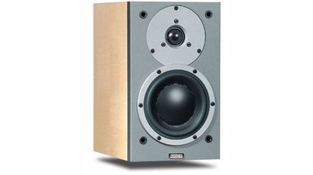

Dynaudio Audience 42 są małe, mają niby prostą formę, żadnych wzorniczych ekscesów, a jednak poznacie je z daleka oczywiście dzięki charakterystycznym głośnikom, a zwłaszcza przetwornikowi nisko-średniotonowemu, który na skutek użycia w nim cewki o średnicy aż 75 mm, ma tak dużą centralną część membrany, że jej wierzchołek wystaje aż przed powierzchnię frontu!
15W75 zawsze będzie atrakcyjny, i choć ma już wiele lat, zawsze będzie wyglądał nowocześnie czasami takie rzeczy się udają.
Głośnik ten ma ciekawie zbilansowane cechy konstrukcyjne określające moc z jednej strony cewka o bardzo dużej powierzchni jest w stanie przyjąć bardzo dużą ilość ciepła, z drugiej układ drgający nie jest przystosowany do nadzwyczajnych amplitud, więc w zakresie najniższych tonów głośnik "skończy się" tak szybko, jak większość innych tej wielkości.
Inaczej mówiąc, zdąży się kilka razy "wypluć", niż raz spalić, ale to też ma sens utrzymywanie niskiej temperatury cewki zmniejsza zniekształcenia.
Głośnik wysokotonowy to 28-mm kopułka o znanym symbolu D28/2, i tu może nastąpiła jakaś zmiana w stosunku do poprzenika, ale to też nie jest pewne (producent nic o tym nie wspomina) w Audience 40 głośnik wysokotonowy nosił symbol D260, czyli symbol wyższego w hierarchii Dynaudio Esoteca, ale miał z zewnątrz konstrukcję taką samą jak teraz, a więc bardziej przypominającą D28/2. Od kiedy Dynaudio przestało sprzedawać same głośniki hobbystom i innym producentom, może sobie już pisać na nich, co chce.

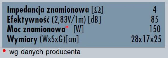

Moc wzmacniacza [W] 150
Wymiary [cm] 28x17x25
Typ obudowy br-t
Rodzaj głośników P
Efektywność [dB] 85
Impedancja (Ω) 4

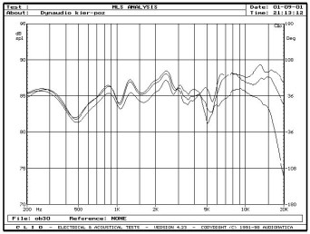

Tym razem nasze laboratorium spełni jeszcze dodatkową rolę zweryfikuje, przynajmniej pod pewnymi względami, czy Audience 42 rzeczywiście różnią się od Audience 40. Poprzedni model poddaliśmy tym samym pomiarom, a można je obejrzeć w Audio 2/2000. Wnioski z tych porównań przedstawiono w głównym opisie.

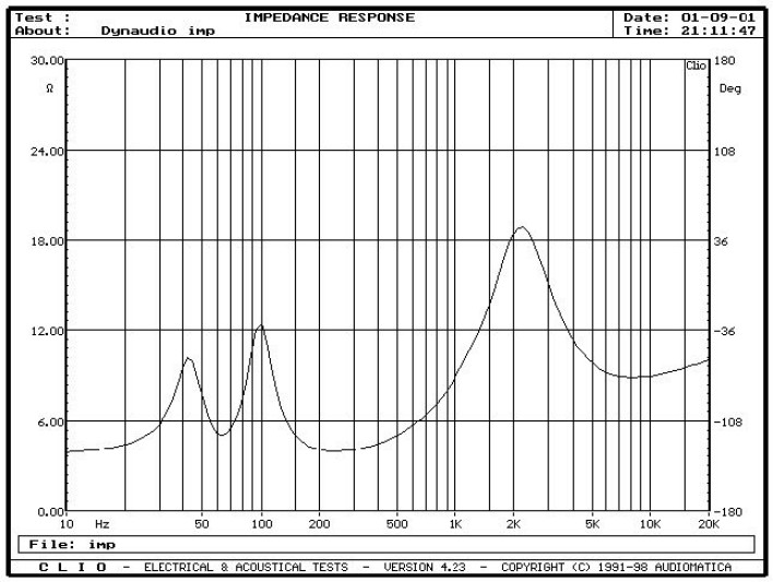

4-omowe minimum przy ok. 230 Hz czyni z Audience 42 zespół znamionowo 4-omowy (rys. 1). Mimo niskiej impedancji, efektywność jest raczej umiarkowana 85dB. Nie ma się jednak co dziwić, to konstrukcja mała i takie wyniki są usprawiedliwione.

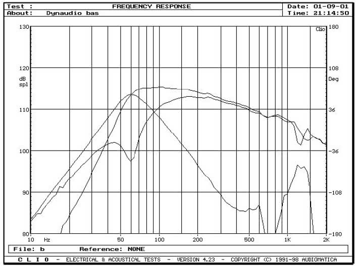

Bass-reflex dostrojono dokładnie do 60Hz, ale dzięki ustaleniu dość wysokiej częstotliwości rezonansowej, otwór pracuje w jej zakresie bardzo efektywnie, a charakterystyka wypadkowa ma spadek 6dB przy niskich jak na tę wielkość konstrukcji 50Hz. Z tunelu wydostają się tylko lekkie pasożytnicze rezonanse w zakresie 1-1,5kHz.

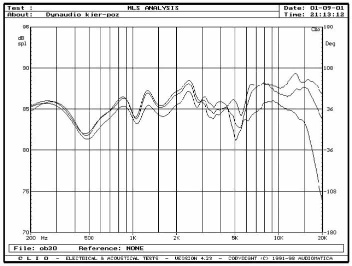

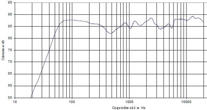

Na rys. 3 widzimy, że na osi głównej w zakresie średnio-wysokotonowym nie uzyskamy tolerancji +/-3dB, na skutek lokalnego osłabienia przy 500Hz i wzmocnienia wysokich tonów, mamy też lekkie podbicie przy 2,5kHz, rekomendowane jest minimalne (w granicach 15°) skręcenie Audience 42, aby uzyskać możliwie najlepiej zrównoważoną charakterystykę.
Patrząc na rys. 4 wydaje się, że Audience będą grać z lekkim rozjaśnieniem, ale też żywością w zakresie średnich tonów.
