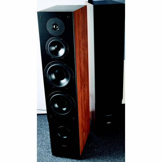

Kiedy po raz pierwszy zobaczyłem Dynaudio Audience 82 na zdjęciu, w pierwszej chwili byłem przekonany, że modele nowej serii, a w każdym razie niektóre z nich, kosztować mają o kilkadziesiąt procent więcej, niż poprzednio. Może firma lekko przesuwa swoją ofertę na wyższe półki, uznając, że wcześniej zeszła trochę za nisko? Okazało się jednak, że 82 kosztuje dokładnie tyle, co 80.
Na czym polega tak dramatycznie odczuwana przeze mnie różnica? Przetworniki nisko-średniotonowe produkowane i stosowane przez Dynaudio można podzielić na dwie grupy z koszami z blachy i z koszami odlewanymi.
Pierwsze są z natury tańsze i były szeroko stosowane w poprzedniej serii Audience, drugie instalowane są w serii Contour. Już jednak w poprzedniej serii Audience dwukrotnie trafiły się kosze odlewane tam, gdzie głośnik o potrzebnej wielkości nie występował w wersji blaszanej a więc w przypadku 15-cm nisko-średniotonowego Audience 40 i 15cm średniotonowego w Audience 80.
Wszystkie pozostałe role nisko-średniotonowych w Audience 50, 60 i 70, i niskotonowych w Audience 80, pełnił 17-cm model blaszany. Teraz nie tylko, że zamieniony został przez model z koszem odlewanym, ale ponadto zwiększono jego kaliber z 17 do 20-cm.
Powstała w ten sposób układowo bardzo podobna, ale jakościowo zupełnie inna konstrukcja, niż Audience 80. Mogłaby występować bez żenady jako model w dotychczasowej hierarchii Audience znacznie wyższy, a nie zastępujący 80. Mam nadzieję, że faktów tych nie poznają posiadacze Audience 80, trzeba powiedzieć, że firma nie dba o ich sampoczucie... może jednak nie było ich zbyt wielu?
Była jednak jeszcze w historii mojej znajomości z Dynaudio Audience 82 chwila zwątpienia. Na różnych zdjęciach tej kolumny, z różnych źródeł, dostrzegłem różnicę w typie zainstalowanego głośnika średniotonowego raz był to 15W38 (z małą cewką, taki jak w Audience 80), innym razem 15W75 (z dużą cewką, częściej stosowany jako nisko-średniotonowy).
To jeszcze żaden problem, ale sygnał, że z fabryki wyszły różne wersje. Akt drugi dramatu to już rozpakowywanie kolumn dostarczonych do testu przez polskiego dystrybutora.

A więc zaraz wyjmę Audience 82 w wersji ze starymi blaszanymi koszami (20-cm blaszane też istnieją, choć już dawno przez Dynaudio nie były stosowane), i wcześniej widziane zdjęcia i testy okażą się manipulacją...
Jak już można się domyślać z przebiegu tej narracji, kosze były odlewane. Może przywiązuję zbyt dużą wagę do aspektów konstrukcyjnych, co raz rozbudza duże nadzieje, a innym razem zniechęca do produktu jeszcze przed jego posłuchaniem... Tym razem jednak próby odsłuchowe prowadzę nie ja, ale J.A.

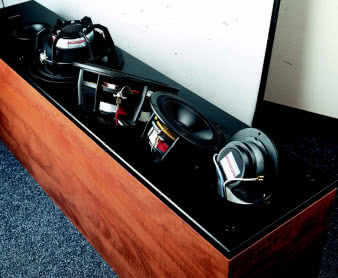

Otwór bass-reflex został przeniesiony na przednią ściankę, co ma pozwolić ustawiać kolumny bliżej ścian pomieszczenia; gdyby jednak bas zbyt się nasilał, można użyć dołączonych zatyczek z gęstej pianki, zamieniając konstrukcję na zamkniętą.
Obydwa głośniki pracują we wspólnej komorze. W stosunku do ich całkowitej powierzchni, obsługujący je otwór bass-reflex wydaje się trochę zbyt mały, aby uniknąć wymuszania zbyt dużych prędkości przepływu powietrza przy dużych amplitudach głośników, ale do problemu tego dociera wielu konstruktorów, zmuszonych do niskiego strojenia.
Tym razem nie trzeba się jednak zbyt martwić, nieliniowość pracy pojawiać się będzie dopiero przy bardzo dużych natężeniach dźwięku.
Kilkulitrowa komora głośnika średniotonowego uformowana została przez równoległe płyty, dodatkowo wzmacniające obudowę w jej górnej części, w dolnej (poniżej głośników) założono wieniec. Wytłumienie jest bardziej zróżnicowane, niż w Dali.
Na bocznych ściankach, na wysokości głośników niskotonowych, znajdują się okładziny bitumiczne to walka raczej z ich wibracjami, niż z falami stojącymi wewnątrz skrzyni. Temu z kolei służy 4-cm gąbka na większości ścianek, a ponadto niewielka ilość waty za samymi głośnikami wprowadza lekkie tłumienie układu rezonansowego.

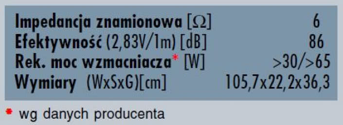

Moc wzmacniacza [W] 30-65
Wymiary [cm] 105,7x22,2x36,3
Typ obudowy br-p
Rodzaj głośników W
Efektywność [dB] 86
Impedancja (Ω) 6

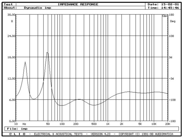

Podobnie jak Dali, również Dynaudio przedstawia swoją superkolumnę jako konstrukcję 4-omową. Jest to jednak wyraźnie inne obciążenie dla wzmacniacza 3-omowe minimum impedancji Evidence 870 stawia większe wymagania, niż 4,5-omowe minima (przy 100 i 500Hz) Audience 82 (rys.1). Konstrukcja ta mogłaby zostać zaliczona jako znamionowo 6-omowa. Ma ona jednak (również na skutek wyższej impedancji) wyraźnie niższą efektywność napięciową 86dB.
To wcale nie bardzo mało, choć tej wielkości konstrukcje sięgają zwykle nieco wyżej, z drugiej strony wspomnienie 80-decybelowych Dynaudio Confidence 5 stawia Audience 82 w bardzo korzystnym świetle. Podobnie natomiast jak w przypadku kolumny Dali, widzimy tylko łagodne wahania modułu impedancji w zakresie średnio-wysokotonowym. Jeszcze jedna ciekawostka szczyty impedancji w zakresie niskich częstotliwości są dość wysokie; zwykle w konstrukcjach Dynaudio były znacznie niższe, gdyż aluminiowe karkasy cewek drgających charakteryzowały się wysokim współczynnikiem strat Rms i niską dobrocią Qms.

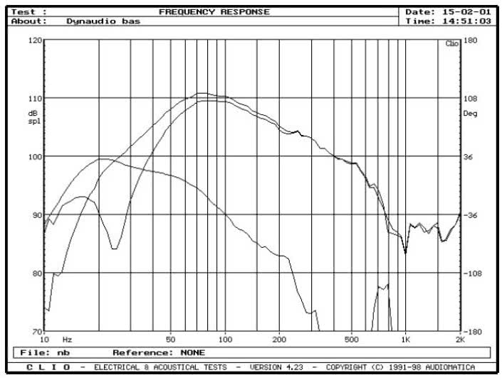

Od pewnego czasu w głośnikach niskotonowych, śladem innych producentów, Dynaudio wprowadza Kapton, dający niższy Rms, wyższy Qms i w ślad za tym wyższe wierzchołki impedancji (sama wysokość tych wierzchołków nie jest niczym szczególnie cennym, wręcz przeciwnie, ale dla precyzyjnego odtwarzania basu korzystne są niskie straty Rms).

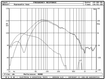

W Audience 82 obydwa głośniki niskotonowe pracują we wspólnej komorze, na rys. 2 pokazano więc już ich wspólną charakterystykę, obok charakterystyki z otworu i charakterystyki wypadkowej. Bass-reflex dostrojono bardzo nisko, do 25Hz, choć oczywiście niskie strojenie nie jest gwarancją efektywnego sięgnięcia do najniższych częstotliwości.
Tutaj maksimum charakterystyki otworu leży 10dB poniżej maksimum charakterystyki głośników, przy 25Hz charakterystyka wypadkowa ma spadek ok. 12dB, a -6dB nieco poniżej 40Hz, a więc bardzo podobnie, jak w Dali. Tym razem jednak bardzo łagodne nachylenie aż do 20Hz pozwala oczekiwać, że w pomieszczeniu odsłuchowym dzięki wspomaganiu ścian pojawiąsię również najniższe tony w niemal pełnej krasie. Tunel nie przenosi żadnych pasożytniczych rezonansów w zakresie pracy głośników niskotonowych.

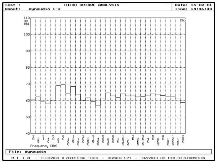

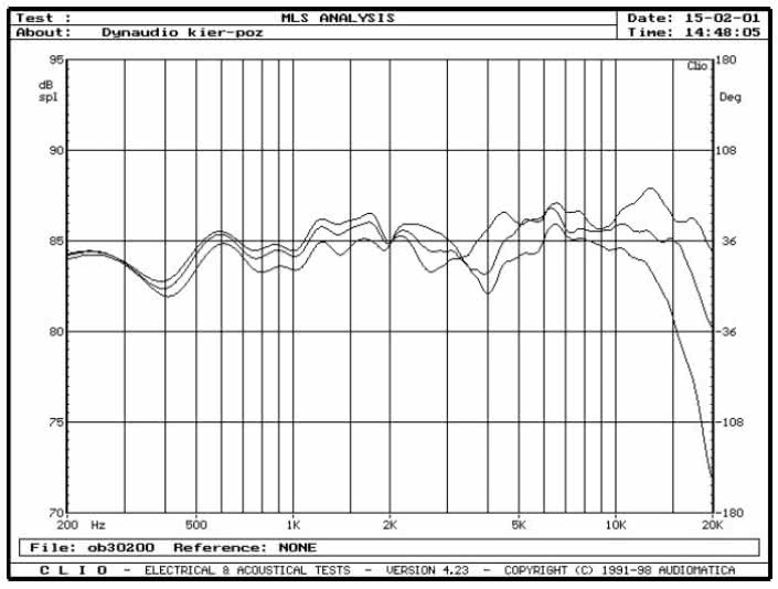

Dobra liniowość charakteryzuje zakres średnio-wysokotonowy, w przedziale 500Hz 15kHz, pod kątem 15° mieścimy się nawet w polu +/1,5dB, na osi głównej mamy bardzo delikatne wyeksponowanie w okolicy 13kHz (rys. 3). Lekkie rozchodzenie się charakterystyk w zakresie 4-6kHz sugeruje, że w tym rejonie występuje akustyczna częstotliwości podziału, choć producent podaje znacznie niższą częstotliwość (2kHz).

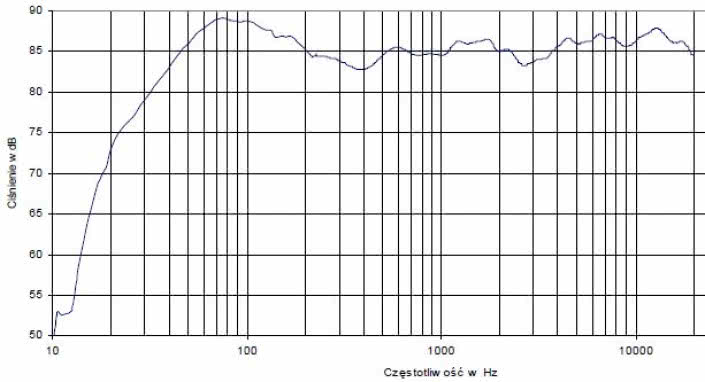

Charakterystyka wypadkowa pokazuje dobre zrównoważenie wszystkich podzakresów (z lekkim wyeksponowaniem basu), +/3 dB uzyskujemy w pasmie 40Hz 20kHz. Pomiar szumem tercjowym wskazuje na osłabienie w zakresie “niższego środka” (tercje od 200 do 400Hz).
