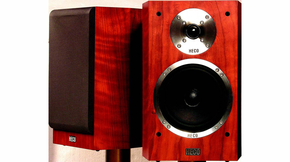

Jeden rzut oka na Elana 300 i jedno jest niemal pewne - to konstrukcja ponadprzeciętnie solidna. I zupełnie inna od CM1, którym przecież też nie można odmówić technicznego wyrafinowania. Najpierw widać różnicę w wielkości, B&W CM1 jest minimonitorem, Heco Elan 300 to już monitor "pełnogabarytowy".

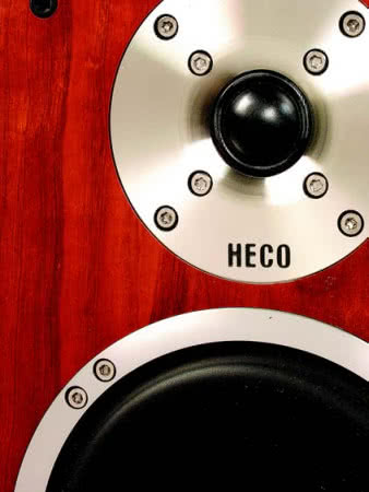

Głośnik wysokotonowy też jest wyposażony w ekranowanie, a puszkę ekranującą wykorzystano także dla stworzenia małej komory, w której wytłumiane jest ciśnienie od tylnej strony kopułki. Sama kopułka, chociaż wygląda standardowo (widać delikatną strukturę tekstylną), została pokryta, jak podaje producent "powłoką z nanocząsteczkami". A wracając na moment do celulozowej membrany nisko-średniotonowego, warto zwrócić uwagę, że nie została ona nasączona ani powleczona z żadnej strony. To rozwiązanie sięgające do korzeni tego typu membran, w pewnym kierunku bezkompromisowe, bo dające szansę na najlepszą dynamikę, ale wymagające raczej zdecydowanego filtrowania - o czym przekonamy się dalej.
Nie będę natomiast rozpływał się nad estetyką Elanów. CM1 również daje po oczach błyszczącymi pierścieniami, ale w konstrukcji filigranowego mini-monitorka wydaje się to ciekawe i harmonijne, chociaż jednoznaczne - CM1 to mały "klejnocik".
Heco Elany 300 są już za duże, aby zachować subtelność przy użyciu takich elementów. Wciąż jednak trzeba docenić, że i tu, i tam, nie są to tanie błyskotki, ale elementy z aluminiowych odlewów. W przypadku Elana są to integralne części przetworników (zewnętrzna część kosza nisko-średniotonowego i płyta przednia wysokotonowego), a nie dodatkowe ozdobne pierścienie
W tym samym stylu zaprojektowano wylot bas-refleksu, nadając mu bardzo wysoką rangę. To ponownie metalowy odlew, z bardzo dużym wyprofilowaniem (otwór w świetle ma średnicę 5-cm, ale przy wylocie ponad 10-cm), który od wewnątrz pokryto lakierem proszkowym (tak jak tylne części głośników). Płaski pierścień mocujący ponownie się błyszczy.

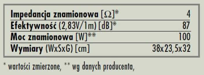

Moc wzmacniacza [W] 100
Wymiary [cm] 38x23,5x32
Typ obudowy br-t
Rodzaj głośników P
Efektywność [dB] 87
Impedancja (Ω) 4

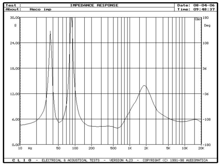

Minimum charakterystyki impedancji (rys. 1) leży przy 600Hz i ma wartość 3,5Ω, w zakresie 200-400Hz mamy poziom ok. 4Ω, więc bez dalszych ceregieli ogłaszamy, że Elan 300 jest znamionowo 4-omowy.
Zmiany w zakresie średnio-wysokotonowym nie są gwałtowne, ale wprawne oko pozna stosowanie filtrów wyższego rzędu. Dwa wierzchołki w zakresie niskotonowym mają oczywiście związek z działaniem bas-refleksu.

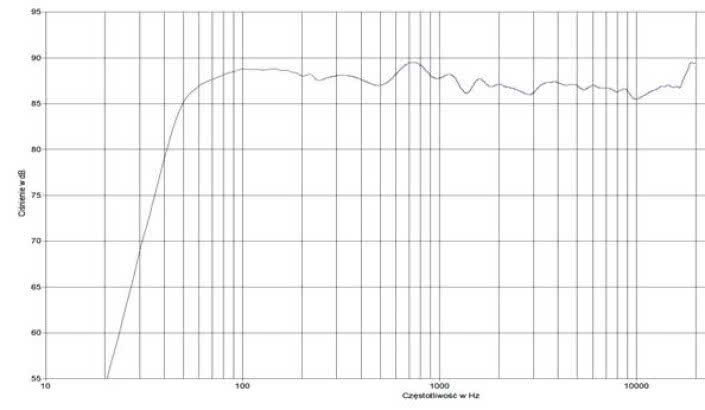

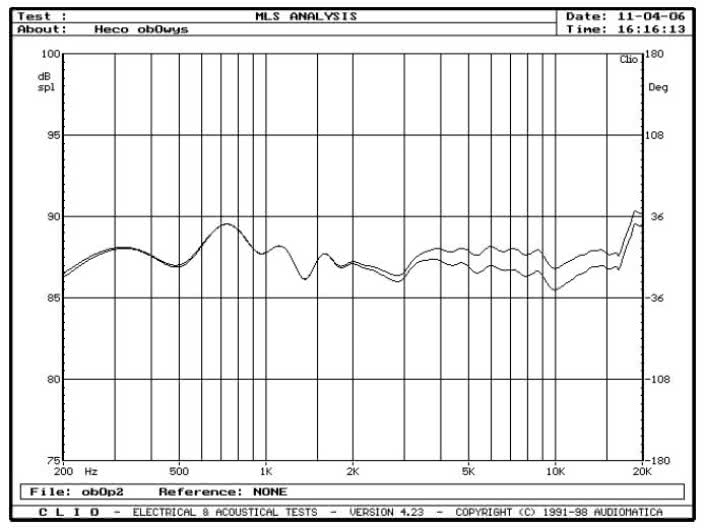

Rys. 2 pokazuje bardzo dobre zrównoważenie. Lekka tendencja do opadania charakterystyki w kierunku częstotliwości wysokich może zostać łatwo zniwelowana przejściem na pozycję "+2dB" regulatora głośnika wysokotonowego, wówczas wyrównanie charakterystyki będzie niemal doskonałe - przynajmniej jak na zespół głośnikowy. Jednak do "reprezentacyjnego" rys. 2, jak i do innych badań, wybraliśmy pozycję "linear", sądząc początkowo, że będzie bardziej liniowa niż "+2dB". Rys. 2 przynosi jeszcze inną dobrą wiadomość - Elan 300 ma efektywność ok. 88dB, co dla konstrukcji podstawkowej jest nie lada osiągnięciem.

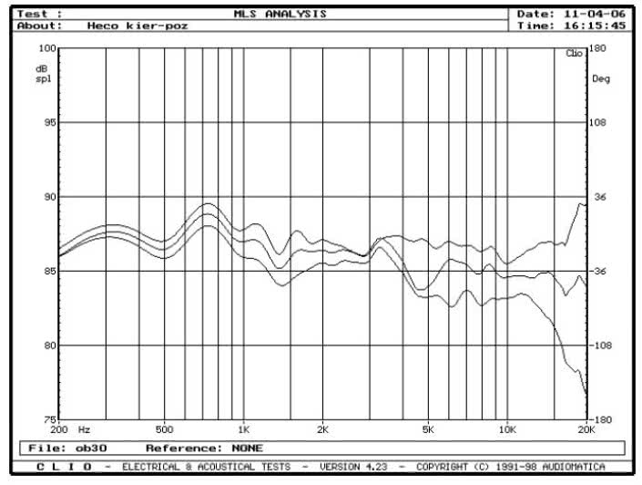

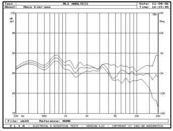

Rys. 3 wyjaśnia, że bez podbicia wysokich tonów lepiej trzymać się osi głównej, mimo że głośnik wysokotonowy pokazuje ładnie wyrównaną charakterystykę pod kątem 15°, to jej poziom jest nieco za niski.
Ale jeżeli skorzystamy z zacisku "+2dB", będziemy mogli to ładnie wyrównać. Jednak rys. 4 konsekwentnie ilustruje działanie tej regulacji na bazie pomiarów na osi głównej.

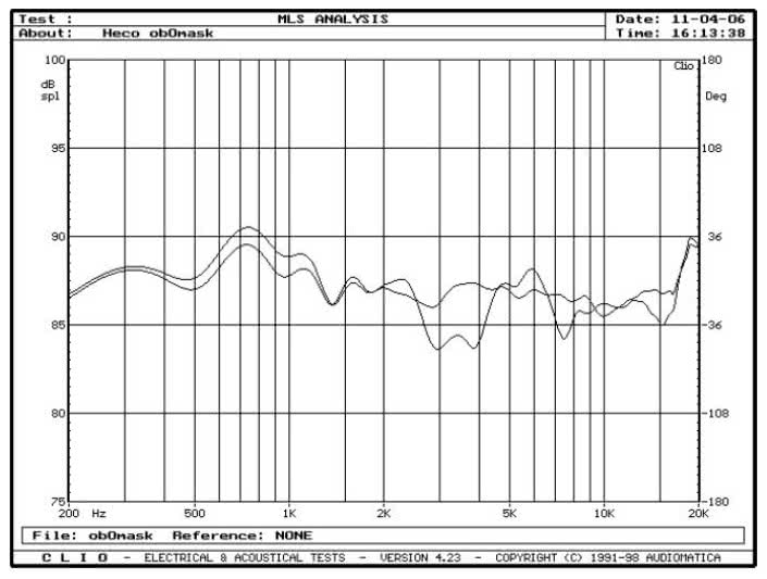

Jedyna chyba rzecz, z której Elan 300 nie może być dumny, to maskownica. Dlatego lepiej się jest jej pozbyć, bo psuje nam liniowość charakterystyki w widoczny sposób (rys. 5).

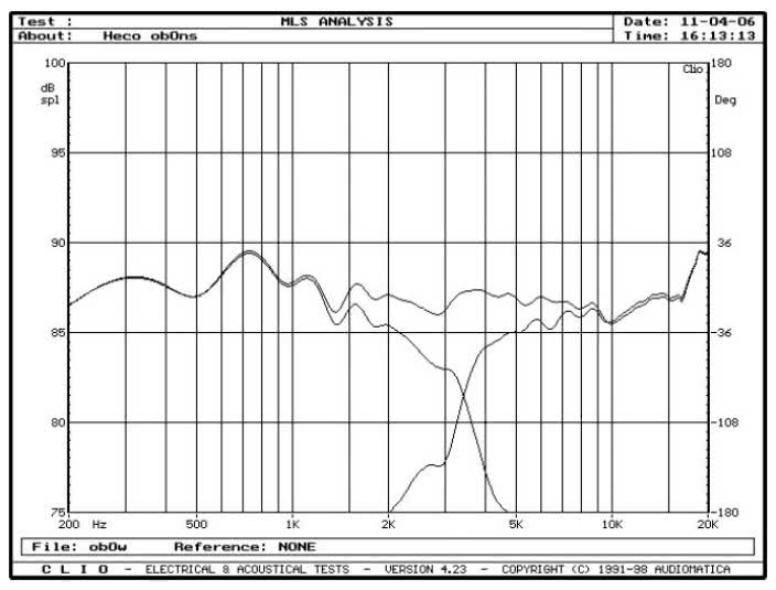

Rys. 6 ujawnia, że mimo zastosowania filtrów wyższego rzędu, i w ślad za tym dużego nachylenia zboczy po obydwu stronach częstotliwości podziału (przecięcia charakterystyk głośnika nisko-średniotonowego i wysokotonowego przy 3,5kHz), charakterystyka wypadkowa biegnie niezależnie od nich w dość szerokim zakresie - wszędzie jednak powyżej (przy częstotliwości podziału o 6dB), co dowodzi bezbłędnej współpracy fazowej - na tej osi oczywiście.

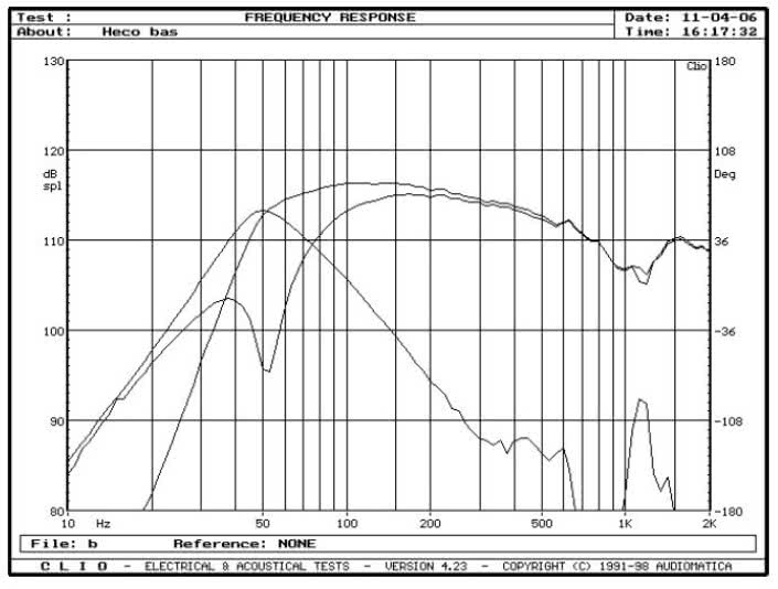

Układ rezonansowy bas-refleks dostrojono do 50Hz, a uzyskane charakterystyki są wręcz modelowe (rys. 7).
