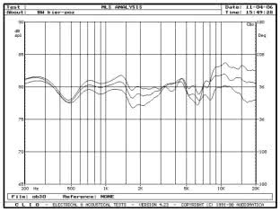

Pokazana na rys. 1 charakterystyka impedancji rozdwaja się w zakresie niskich tonów, ponieważ nałożyliśmy na siebie pomiary wykonane przy otworze bas-refleks promieniującym swobodnie i z założonym tłumieniem. W pierwszej wersji wierzchołki są wysokie, a minimum między nimi znajduje się przy 60Hz (to okolice częstotliwości rezonansowej obudowy), w drugiej wersji minimum to przesuwa się niżej, do ok. 45Hz, co wynika z przestrajania obudowy, ale obydwa wierzchołki stają się mniejsze - to efekt pojawienia się strat w układzie rezonansowym, przede wszystkim na skutek zbyt małej powierzchni tunelu.
Minimum przy 200Hz ma wartość ok. 5Ω (producent odnosi się do tego miejsca, podając, że minimalna wartość to 5,1Ω), co pozwala nam uznać CM1 za konstrukcję znamionowo 6Ω (ale nie 8Ω, jak postuluje B&W). Tak czy inaczej jest to impedancyjnie łatwe obciążenie, tyle że w ślad za tym, i za faktem że mamy do czynienia z małym monitorem, podąża niska efektywność - tylko 82dB.
Wyznaczyliśmy ją na podstawie rys. 2, próbując wyważyć między wyeksponowanym zakresem niskich tonów a równym, ale nisko położonym (na poziomie 80dB) zakresem średnio-wysokotonowym. Poziom basu można obniżyć używając zatyczki-tulei, ale trzeba też wiedzieć, że tak ładny przebieg średnich i wysokich tonów pojawia się przy dość nietypowej pozycji mikrofonu pomiarowego - na wysokości 10 cm powyżej powierzchni górnej ścianki (w standardowej odległości 1 metra).

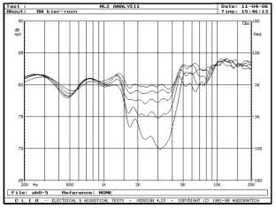

Obniżanie osi pomiaru powoduje osłabianie szerokiego zakresu 1,5-5kHz (rys. 4). Charakterystyka druga od góry odpowiada pomiarowi na poziomie górnej ścianki, trzecia na osi wysokotonowego, czwarta na osi wyprowadzonej między wysokotonowym a nisko-średniotonowym (w typowym przypadku tutaj można by spodziewać się najlepszego wyrównania, a mamy spadek o prawie 6dB!), wreszcie najniższa, o głębokości 10dB przy 3kHz, pojawia się na osi nisko-średniotonowego, a więc wcale nie w kosmosie!
Przecież aby znaleźć się w takiej pozycji względem CM1, wystarczy użyć firmowych podstawek o wysokości 70cm, samemu usiąść w wygodnym fotelu, z głową na wysokości ok. 80 cm... delikatnie rzecz ujmując, czegoś tu nie rozumiem. Ostatecznie potraktowaliśmy CM1 bardzo łaskawie, znajdując zupełnie inną oś, na której charakterystyka jest znacznie lepsza, i uznając ją za podstawę do złożenia rys. 2, jak również do kolejnych badań, których efektem są rys. 3, 5 i 6.

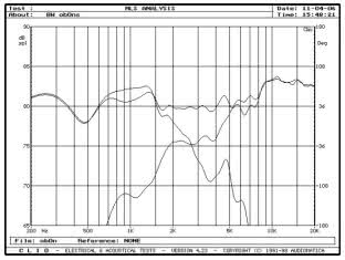

Rys. 3 ilustruje zmienność charakterystyk w płaszczyźnie poziomej - jeżeli nie przypadnie nam do gustu lekkie wyeksponowanie wysokich tonów na osi głównej, wystarczy ustawić CM1 pod kątem 15O-30O względem miejsca odsłuchowego. Przy okazji trochę obniży się i poziom średnich tonów, ale można spróbować.
Starannie zaprojektowana, estetyczna i delikatna maskownica zostawia minimalne ślady na charakterystyce, widoczne przy 10kHz 15kHz - można się tym nie przejmować (rys. 5).

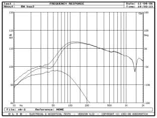

Rys. 6 ilustruje zjawiska, które w Audio pokazujemy rzadko, ale odmienność konstrukcji CM1 i Elana 300 tym razem nas do tego skłoniła. Oto w przypadku CM1 widać łagodne filtrowanie obydwu głośników, spodziewane po zastosowaniu zwrotnicy elektrycznie 1. rzędu. Widać też jednak, że nachylenie zboczy akustycznych, chociaż oscyluje wokół 6dB/okt., wcale nie jest idealne - charakterystyki samych głośników są zbyt dalekie od liniowości.
Najważniejsze, że charakterystyka całego układu jest dostatecznie wyrównana i biegnie powyżej charakterystyk składowych, co świadczy o dobrej koordynacji fazowej - chociaż tylko na tej osi. I też nie wszędzie (okolice 1kHz i 7kHz pokazują osłabienia).

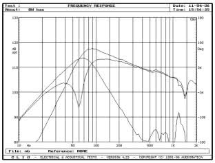

Przy bas-refleksie otwartym (bez tulei) obudowa stroi się wysoko - do 60Hz - co owocuje bardzo efektywnym promieniowaniem z tunelu przy tej częstotliwości, a ostatecznym skutkiem jest wyeksponowanie zakresu 80-100Hz (rys. 7) - jak już pokazał rys. 2, daleko powyżej poziomu zakresu średnio-wysokotonowego.
Wprowadzenie tulei tłumiącej wywołuje zjawisko nietypowe - odciążenie na głośniku przesuwa się w okolice 45Hz, staje się płytsze (rys. 8), i tego właśnie się spodziewaliśmy, ale ciekawostką jest tak słabe promieniowanie z otworu, że na charakterystyce wypadkowej pozostaje osłabienie przy 40Hz, co raczej kojarzy się z działaniem egzotycznych otworów stratnych, niż bas-refleksu.
Rys. 9 daje nam pogląd, jak różnią się charakterystyki wypadkowe dla obydwu opcji. Tłumienie jest skuteczne w bardzo szerokim zakresie 40-200Hz.
