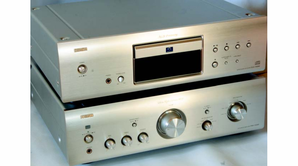

Odtwarzacz CD Denon DCD-1500AE
Tylko kilka przycisków, pośrodku szuflada, a pod nią bladoniebieski wyświetlacz dot-matrix (można przyciemnić lub całkiem wyłączyć). Miłym dodatkiem jest wzmacniacz słuchawkowy z regulacją głośności oraz funkcja "Pure Direct", za pomocą której wyłączamy wyświetlacz oraz wyjście cyfrowe.
Oprócz logo, jeden skromny guziczek przenosi nas do nowego formatu - "Super Audio CD Setup", którym wybieramy warstwę, z której chcemy korzystać (CD lub SACD). Z tyłu mamy odłączalne gniazdo sieciowe IEC, wyjścia cyfrowe (optyczne i koaksjalne), którymi wypuścimy jednak tylko sygnał PCM z płyt CD oraz wyjścia analogowe. Te ostatnie są ułożone dość daleko od siebie, co sugeruje bardziej niż zwykle rozbudowany układ.

Front wzmacniacza, podobnie jak i odtwarzacza Denon DCD-1500AE, wykonano z anodowanej na złocisty kolor blachy aluminiowej, wygiętej w charakterystyczną "falę".
Pośrodku umieszczono spore pokrętło siły głosu. PMA jest wszechstronnie wyposażony. Mamy regulację barwy i balansu, selektory źródłado nagrywania i wyboru wejścia. ścieżkę sygnału można skrócić za pomocą "Source Direct", zaś wśród dostępnych wejść, obok pięciu liniowych, w tym dwóch pętli, mamy także wejście gramofonowe, i to zarówno dla wkładek MM, jak i MC.
Jest też przełącznik umożliwiający wejście bezpośrednio na końcówkę mocy, np. z dekodera do kina domowego, a oprócz wyjść na kolumny, również wyjście słuchawkowe.
Gniazda głośnikowe są złocone, podwojone i pracują wszystkie na raz (nie ma selektora jak w Marantzu). Wzmacniacz Denona, jako jedyny w tym teście, jest głębszy niż partnerujący mu odtwarzacz, przez co nie można go postawić na odtwarzaczu.

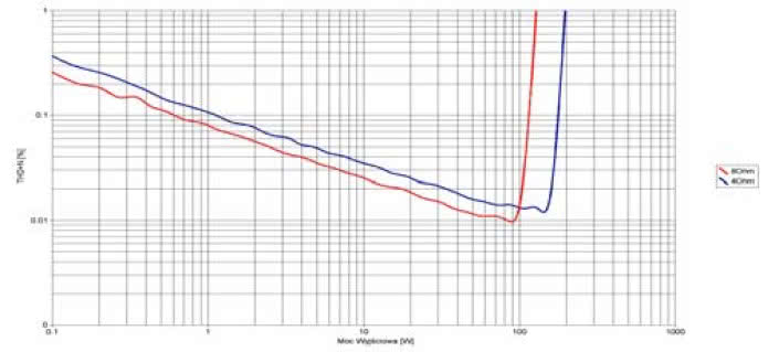

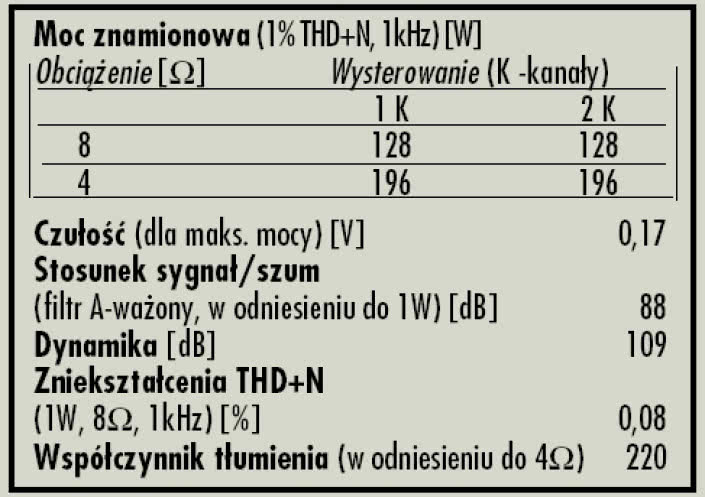

Aż 2x128W przy 8 omach i niemal 2x 200W przy 4 omach to wynik godny znacznie droższej integry. Ale tak procentuje zastosowanie podwójnych transformatorów zasilających, moc nie zmienia się po podłączeniu drugiego zestawu obciążeń. Czułość jest bardzo wysoka, dla maksymalnego położenia pokrętła wzmocnienia wystarczyło doprowadzić do wejść liniowych sygnał 0,17V, aby na zaciskach głośnikowych pokazały się maksymalne wartości mocy. S/N wynosi 88dB, a wspomagana mocą dynamika poszybowała na 109dB.

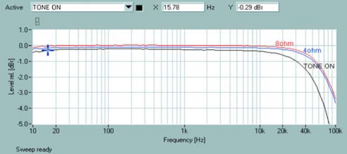

Pasmo przenoszenia na rys. 1. to tym razem aż trzy charakterystyki. Dwa pomiary wykonałem z włączonym układem Source Direct, w takich warunkach powstały podstawowe przebiegi dla 8 i 4 omów. Widać, że ich kształt jest bardzo zbliżony, w zakresie basu wzmacniacz radzi sobie rewelacyjnie, przy 10Hz mamy -0,1dB, na drugim skraju -3dB osiągamy przy ok. 90kHz. Trzecia charakterystyka to pomiar dla obciążenia 8 omów z przyzwoleniem na działanie regulatorów barwy (jednak pokrętła ustawione na
