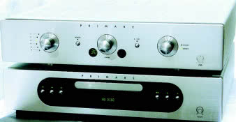

Odtwarzacz Primare CD31
Wygląd przedniej ścianki odtwarzacza zmienił się nieco, dekoracyjna czarna płyta przykrywa teraz niemal całą ściankę, co przypomina nam droższy odtwarzacz wieloformatowy DVD30.

Również przód wzmacniacza Primare A30 jest inny, jeszcze bardziej hi-endowy niż w tańszym modelu, który przecież też nie miał się czego wstydzić. Do dyspozycji mamy teraz trzy pokrętła – zmiany wejść, z małymi zielonymi diodami, siły głosu oraz wyłącznik standby. Pomiędzy nimi ulokowano guzik do monitorowania magnetofonu oraz przełącznik fazy absolutnej. Ten ostatni jest naprawdę znakomitą rzeczą – warto wypróbować! Poziom siły głosu nadal wskazywany jest przez wyświetlacz diodowy, jednak teraz ulokowano go w okrągłym okienku.

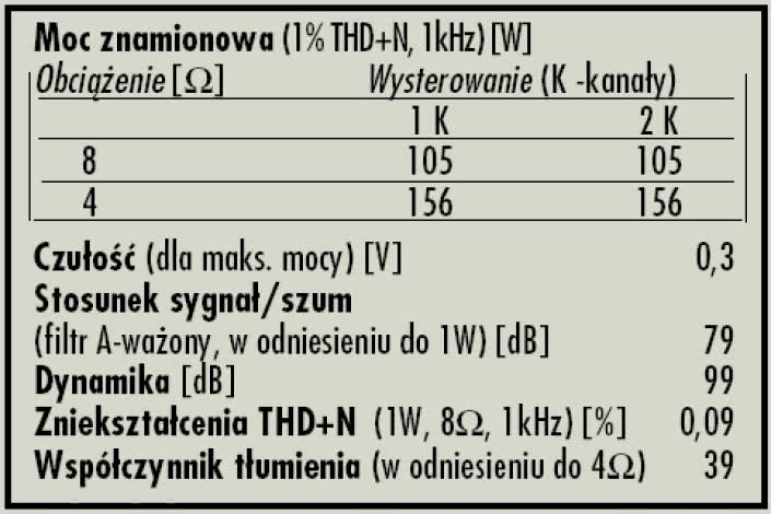

Układ dual mono i płynąca z niego wysoka moc to główne atuty integry Primare. Wzmacniacz dostarcza 105W/8 omów, nie boi się także impedancji 4 omy, przy której produkuje 156W. Rzetelnie zaprojektowany zasilacz podwaja wynik w trybie stereofonicznym. Czułość nieznacznie wykracza poza przyjęty w wielu urządzeniach uniwersalny standard 200mV, do wysterowania 30-stki potrzeba bowiem napięcia 0,3V, co nie utrudni jednak współpracy z większością źródeł. Poziom szumów to 79dB, stąd dynamika nie przekroczyła 100dB. Umiarkowany rezultat przynosi współczynnik tłumienia - 39 w odniesieniu do 4 omów.

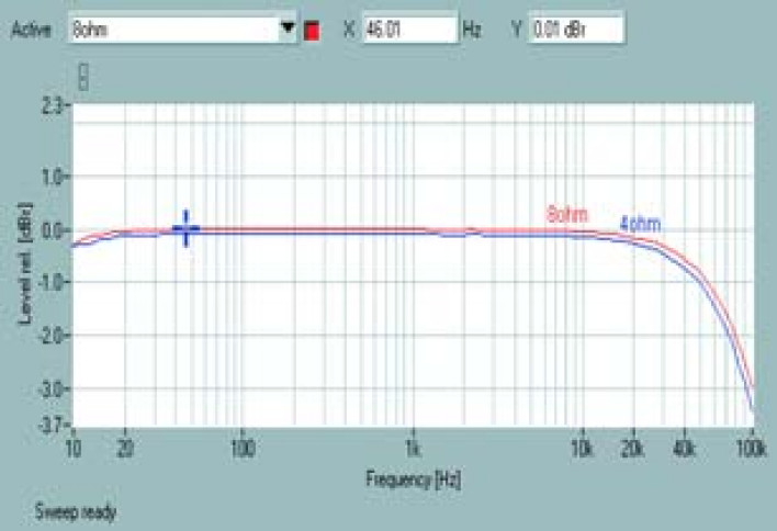

Urządzenie dysponuje niższym wzmocnieniem napięciowym dla 4 omów w porównaniu do 8 omów, można to zobaczyć na wykresie pasma przenoszenia z rys. 1. Wyrównanie częstotliwościowe jest idealne, przy 10Hz spadek wynosi tylko -0,3dB dla 8 omów i -0,2dB dla 4 omów. W górnych zakresach badanego pasma spadek -3dB notujemy przy 92kHz, podczas gdy na 8 omach osiągamy nawet 100kHz.

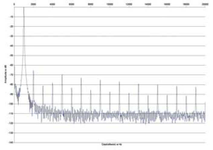

Na spektrum górują harmoniczne nieparzyste (rys. 2) począwszy od trzeciej aż do trzynastej. Najsilniejsza z nich, trzecia ulokowana jest przy wysokich -70dB, kolejne są już słabsze, choć w dalszym ciągu udział piątej przy -82dB i siódmej przy -88dB jest znaczący.

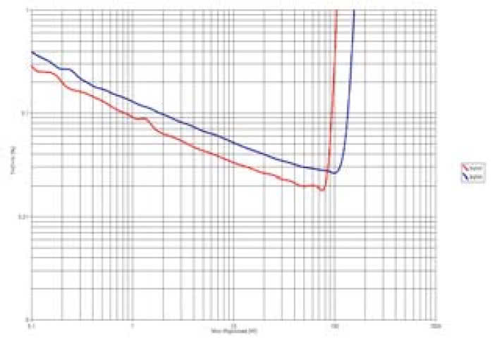

Rys. 3 wskazuje, że zniekształcenia dla impedancji 8ohm są nieco niższe – ale to zachowanie typowe. W takim przypadku minimum przypada na 0,019% i 70W, natomiast dla 4ohm jest to 0,028% i 100W, moc 0,7W- 93W/8 omów i 1,8W-150W/4 omy gwarantuje wartości THD+N niższe od 0.1%.
