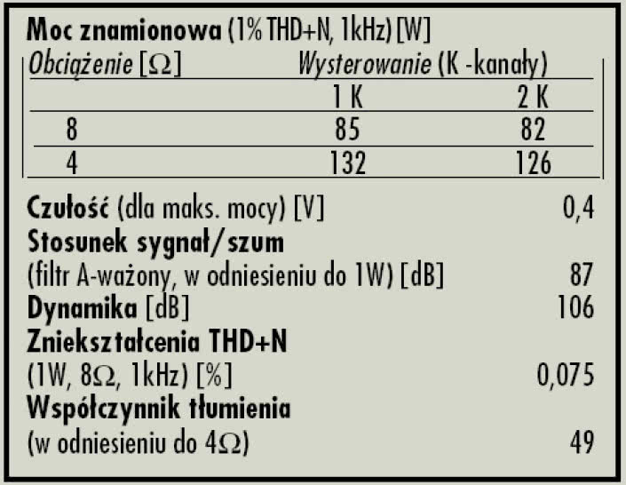

Wzmacniacz Primare jest zupełnie zdrowy pod względem mocy. Na obciążeniu 8Ω i przy jednym wysterowanym kanale dostajemy 85W, spadek po podłączeniu drugiego obciążenia jest bardzo delikatny - do 2x82W. Na impedancję 4Ω I21 reaguje wzrostem mocy do 132W w mono i 2x126W w mono. Nie da się ukryć, to dwa razy więcej niż w Audio Agile. Czułość urządzenia jest nieco niższa niż w typowym wzmacniaczu zintegrowanym, wynosi 0,4V, lecz nie powinna (uwagi na wysoką moc) sprawiać kłopotów przy współpracy z przeróżnymi źródłami. Odstęp sygnału od szumu jest bardzo przyzwoity, 87dB przekłada się, wraz z dobrą mocą, na dynamikę rzędu 106dB. Współczynnik tłumienia to 49, nie jest to rekord, ale też nie ma na co narzekać.

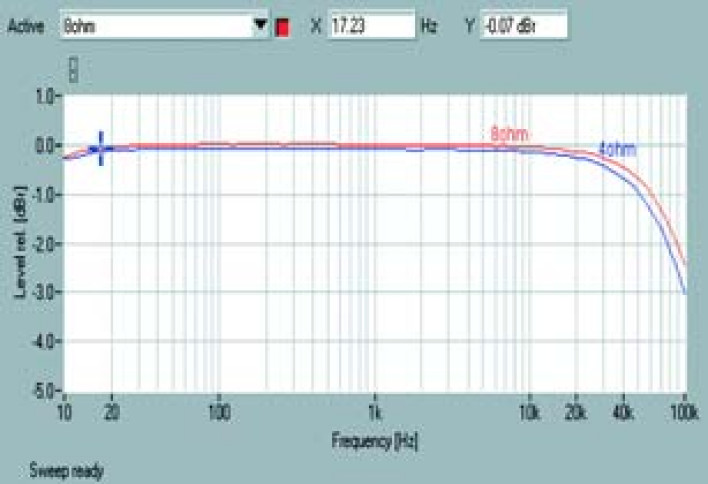

Pasmo przenoszenia (Rys. 1) to solidna praca bez względu na obciążenie, obydwie krzywe niemal się pokrywają, niewielkie różnice występują tylko przy częstotliwościach powyżej 20kHz. Przy 10Hz poziom wynosi -0,2dB i jest identyczny dla 8Ω i 4Ω, przy granicznych 100kHz wzmacniacz oferuje -2,5dB oraz -3dB odpowiednio dla 8Ω i 4Ω.

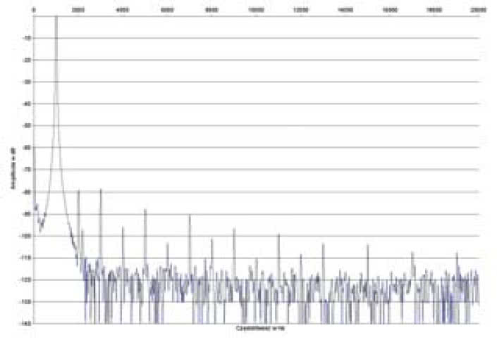

W analizie widma na Rys. 2 dominują szpilki nieparzyste, choć poziom -90dB przekraczają tylko trzecia (-79dB) i piąta (-88dB), można mieć nadzieję, że dalsze, widoczne co prawda aż do dziewiętnastej, nie będą miały wyraźnego wpływu na brzmienie. Parzyste też są obecne, w tym gronie króluje druga przy -79dB, czwarta zlokalizowana jest już znacznie poniżej -95dB, a granicy -100dB nie przekraczają szósta, ósma, dziesiąta i dwunasta. Pozostałe giną już w spektrum szumu.

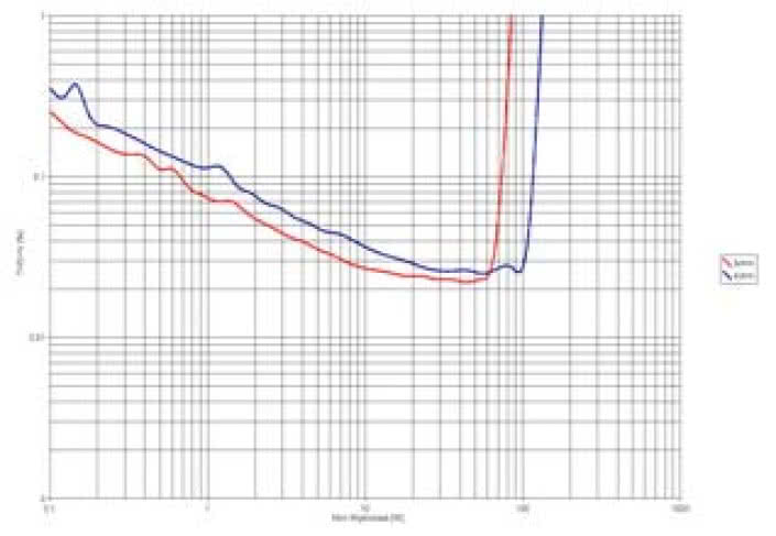

Przebieg zniekształceń z Rys. 3 jest niemal szkolnym przykładem działania wzmacniacza tranzystorowego. THD+N maleją wraz ze wzrostem mocy wyjściowej aż do punktów minimum, którymi w tym przypadku są 0,021% i 55W dla 8Ω oraz 0.026% i 96W dla 4Ω. Poprzedzają one szybki wzrost zniekształceń aż do 1% przy których definiujemy moc wyjściową.
