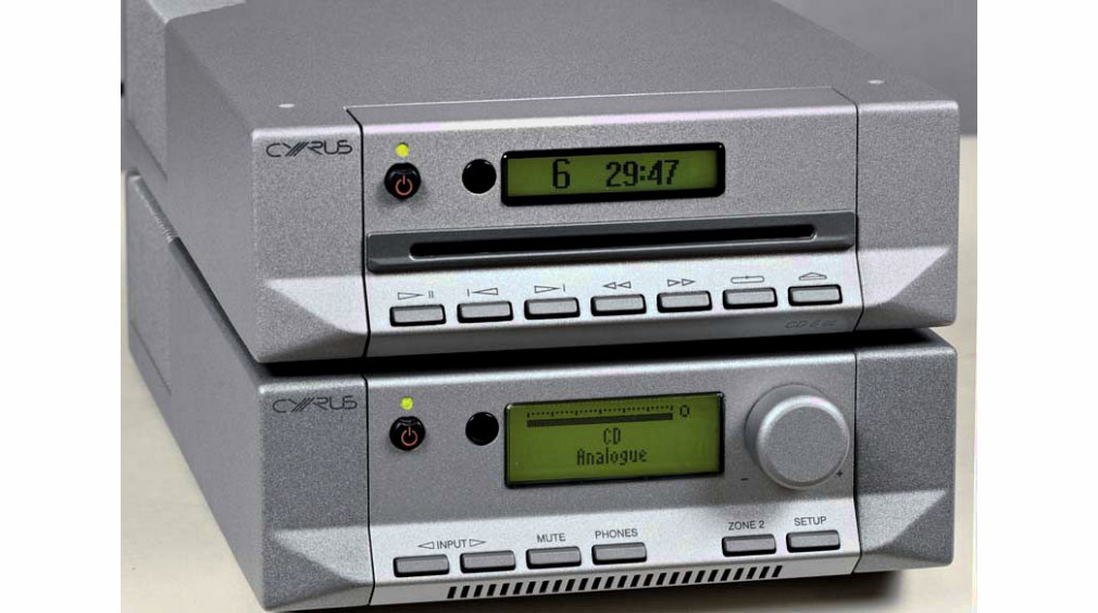

Cyrus CD 6 SE
Napęd Servo Evolution to być może najważniejszy krok Cyrusa na polu odtwarzaczy CD w ciągu ostatnich lat. Nadaje on odtwarzaczowi rytm i ton, tak z punktu widzenia projektu plastycznego, jak i dźwięku.
Urządzenia tej marki budowane są od lat w podobny, charakterystyczny sposób: górna i boczne ścianki tworzą sztywną skorupę z odlewanego aluminium. To kosztowne, ale bardzo rasowe rozwiązanie.
Klocki Cyrusa są niewielkie, lecz solidne, oryginalne, zgrabne i funkcjonalne. Przednia ścianka ma szerokość połowy frontu typowego urządzenia. Patrząc na to z drugiej strony, a nawet wciąż z tej samej, od przodu… jeżeli coś jest małe, to raczej nie jest poważne? Raczej. Nie zawsze.
Przednią ściankę odtwarzacza CD Cyrus 6SE wykonano też z aluminium, wokół szczeliny na płytę dodano jeszcze plastikową ramkę. Tak, mówimy o szczelinie, a nie o tacce szuflady.
Pod szczeliną mamy podłużne przyciski sterujące, a powyżej ciekłokrystaliczny, zielony wyświetlacz, który można wyłączyć. Z tyłu znajdują się dwie pary (równolegle połączonych) wyjść analogowych, cyfrowe wyjście optyczne oraz gniazda RCA systemowego sterowania MC-Bus.

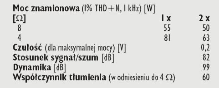

Maleńkie wzmacniacze zintegrowane Cyrusa nie porywały nigdy mocą wyjściową, jednak biorąc pod uwagę gabaryty, równa walka ze znacznie większymi rywalami, i to bez pomocy klasy D, budziła i tak podziw dla działań konstruktorów. Nowa integra firmy może pochwalić się mocą 55 W przy 8 omach oraz 81 W przy 4 omach. Przy maksymalnym wysiłku zasilacza (obciążone dwa kanały) osiągamy 2 x 50 W przy 8 omach i 2 x 63 W przy 4 omach - wyraźnie więcej niż w danych z katalogu! Takich pochwał nie można napisać pod adresem szumów, które pojawiły się na poziomie -82 dB, wskutek czego dynamika zatrzymała się tuż przed granicą 100 dB.

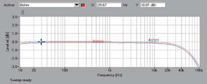

Pasmo przenoszenia (rys.1) prezentuje wzorowe wyrównanie w zakresie niskotonowym, powyżej 20 kHz widać już spadek, ale nie przekracza on -3 dB nawet dla granicznych 100 kHz.

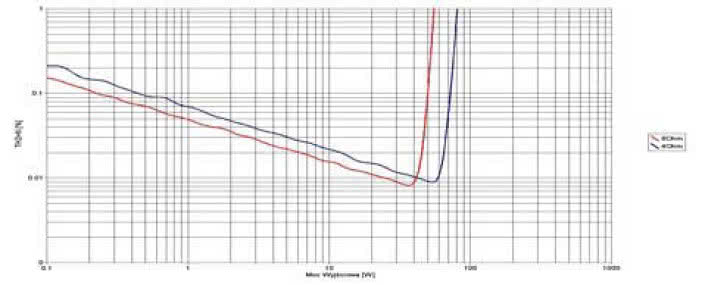

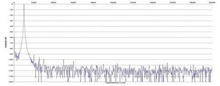

W spektrum zniekształceń z rys. 2. nie widać niczego niepokojącego, najsilniejsza druga harmoniczna ma bardzo niski poziom -92 dB. Wykres z rys. 3. jest bardzo zachęcający, mimo że wpływa nań wysoki poziom szumów. Wciąż mamy szerokie przedziały zniekształceń poniżej 0,1 %, rozpoczynające się już od początkowych wartości mocy wyjściowej, kontynuowane aż do punktów przesterowania dla obydwu impedancji.
