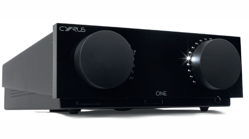

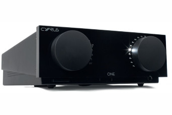

One wpisuje się w charakterystyczną formę obudów Cyrusa ("pudełko po butach"), ale większość elementów została wyraźnie odświeżona. Obudowę wykonano z odlewu magnezowego (lekki, wytrzymały, nierezonujący i niemagnetyczny), ale w przeciwieństwie do wielu poprzednich urządzeń Cyrusa o chropowatej powierzchni, One jest bardziej subtelny.

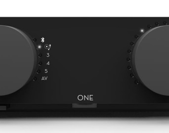

Techniczna surowość metalu zupełnie nie pasowałaby do wykonanego z akrylu, lśniącego, czarnego frontu. Dwa duże pokrętła pokryto gumowaną warstwą; lewe to przełącznik źródeł, prawe - regulacja głośności, którą wskazują diody okalające pokrętło, a sama regulacja odbywa się przy asyście mikroprocesora, choć układy cyfrowe służą tutaj wyłącznie do sterowania (tłumiki wpięte w tor sygnału są analogowe).
O aktualnym położeniu regulacji wzmocnienia informują umieszczone na obwodzie pokrętła diody; w zagłębieniu dolnej krawędzi umieszczono wyjście słuchawkowe.

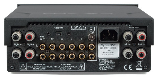

Cyrus One - złącza
Na dyskretnym uskoku frontu umieszczono wyjście słuchawkowe i włącznik zasilania. One ma trzy analogowe wejścia liniowe, jest też gniazdo wprowadzające sygnał bezpośrednio do końcówek mocy (ew. integrujące wzmacniacz z systemem wielokanałowym), a także wyjście z przedwzmacniacza na zewnętrzną końcówkę mocy. Jest też wejście gramofonowe (dla wkładek MM) doposażone w trzpień uziemiający.
Cyrus zapewnia, że w tej sekcji część rozwiązań przejęto z referencyjnego, samodzielnego przedwzmacniacza Phono Signature. Z atencją potraktowano również wyjście słuchawkowe, dla którego powstał niezależny obwód, zdolny obsługiwać słuchawki o impedancji 8 Ω - 10 kΩ. Jedna z pozycji selektora wejść uruchamia bezprzewodowy moduł Bluetooth (kodowanie aptX).
Przy ograniczonej powierzchni stosowanie podwójnych terminali głośnikowych wydaje się nieracjonalne, wygodniej byłoby operować pojedynczymi trzpieniami.
Przy ograniczonej powierzchni stosowanie podwójnych terminali głośnikowych wydaje się nieracjonalne, wygodniej byłoby operować pojedynczymi trzpieniami.Oprócz odbierania sygnałów audio (np. ze sprzętu mobilnego), układ sprzężono również z centralnym mikroprocesorem odpowiedzialnym za sterowanie wzmacniaczem.
W ten sposób funkcjami One można sterować zdalnie nie tylko pilotem podczerwieni, ale także aplikacją dostępną dla systemów Apple iOS oraz Android.
Na tylnej ściance Cyrusa One, choć wąskiej, ale dość wysokiej, zmieszczono dwa komplety zacisków głośnikowych; trzpienie są jednak dość małe, więc chętnie zamieniłbym taki zestaw na jeden komplet wygodniejszych gniazd. W One są wyłącznie gniazda analogowe.

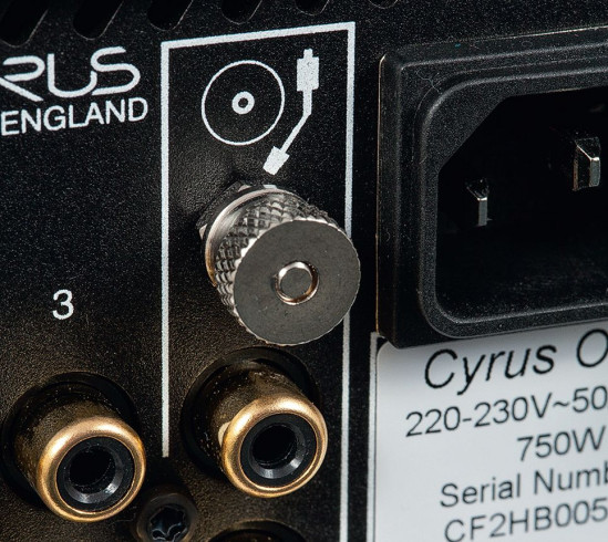

Wejście gramofonowe obsługuje wkładki MM, niemal na pewno przyda się trzpień uziemienia z dużą, wygodną nakrętką.

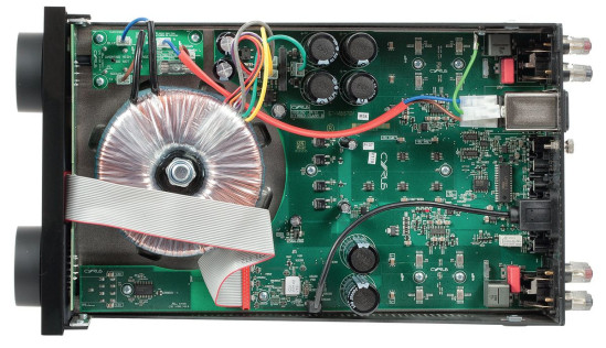

Większość układów zebrano w ramach dużego, podłużnego modułu, gdzie znajduje się nie tylko elektronika audio, ale także część podzespołów zasilacza. Ścieżka sygnału jest krótka, tuż za gniazdami RCA sygnały rozdziela scalony przełącznik i wysyła je do regulatora Burr Brown PGA2311 – popularnego dwukanałowego tłumika odpowiadającego za regulację wzmocnienia.
Końcówki mocy znajdują się na tej samej płytce, a wyjściowe elementy przełączające przykręcono do dolnej ścianki. Przy gniazdach głośnikowych widać typowe dla układu impulsowego filtry rekonstrukcyjne (kondensator – czerwona WIMA i cewka).

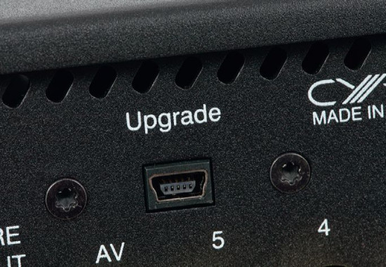

Chociaż One nie ma wejść cyfrowych, to takie sygnały przesyła port USB, który służy jednak wyłącznie do aktualizacji oprogramowania.
