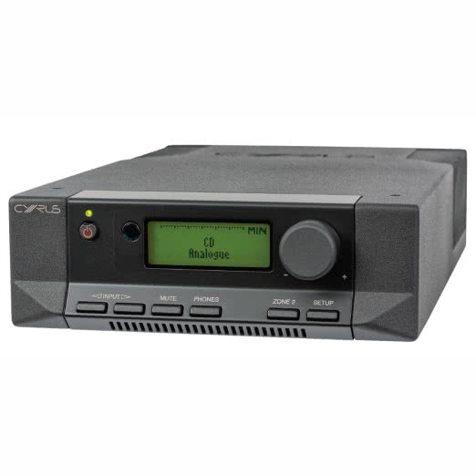

Urządzenia Cyrusa w obudowach przypominających formą pudełka na buty to kanon, który znacznie wyprzedził dzisiejszy trend w kierunku miniaturyzacji nawet "poważnych" wzmacniaczy. Cyrus eksperymentuje z innymi, oryginalnymi kształtami, ale w podstawowej gamie wzmacniaczy i odtwarzaczy trzyma się swojej tradycji. Cyrus 6a i 8a to dwa wzmacniacze zintegrowane, występujące w kilku różnych wariantach, analogowej wersji podstawowej oraz wzbogaconej o wbudowany moduł DAC.
Oryginalna, odlewana obudowa Cyrusa, świetny zasilacz i końcówki mocy, przedwzmacniacz na układach scalonych.

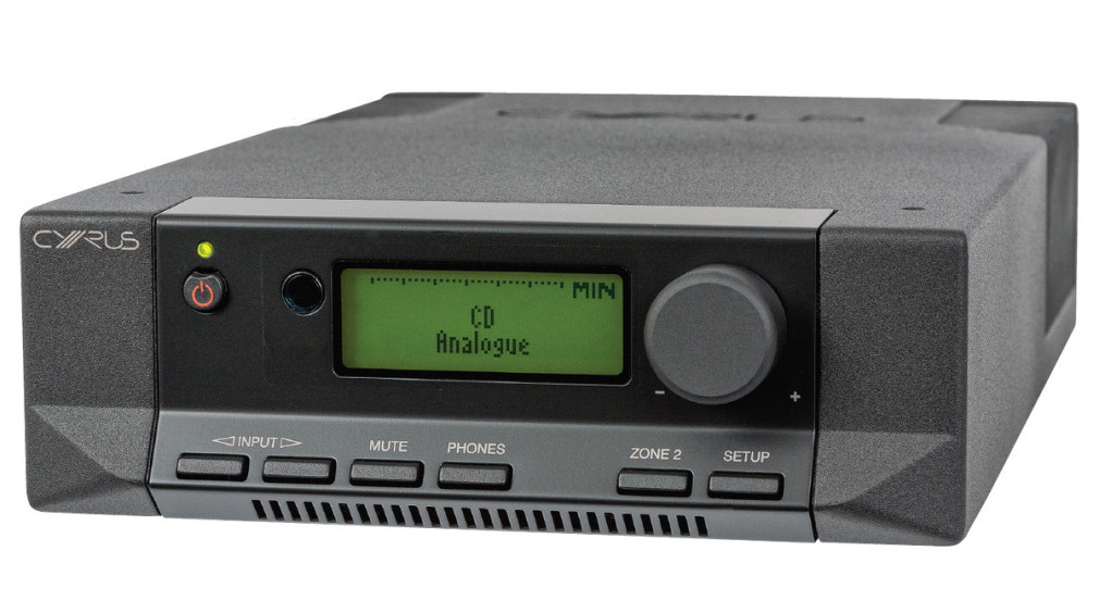

Testowany Cyrus 6a jest więc najtańszym wzmacniaczem Cyrusa, w wersji standardowej nie ma na pokładzie przetworników, ale można dokupić moduł C/A 24 bity/192 kHz – wszystko jest już przygotowane (włącznie ze sterowaniem), wystarczy tylko przygotować ok. 1800 zł.
Podłużna, wąska obudowa została wykonana głównie z odlewu magnezowego, uzupełnionego plastikowymi dodatkami (w tym plastikową dolną ścianką).

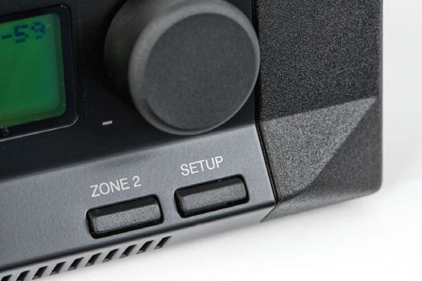

Cyrus już wiele lat temu wprowadził wyświetlacze; zielonkawa, prosta matryca nie jest dzisiaj niczym nadzwyczajnym, ale nadal prezentuje się ciekawie. Oprócz niej z przodu znajduje się pokrętło wzmocnienia (regulacja jest elektroniczna, wskazania pojawiają się na wyświetlaczu), a do zmiany wejść służą dwa przyciski pracujące w trybie sekwencyjnym.
Można też uruchomić wyjście słuchawkowe (o nim za chwilę), przejść do menu ustawień czy obsługi zdalnej strefy – funkcje multiroomowe są standardem w amplitunerach AV, ale we wzmacniaczach stereo należą do rzadkości.
Wszystko to dzięki zaawansowanemu sterowaniu, które gwarantuje także indywidualne definiowanie nazw wejść czy regulację czułości dla każdego z nich.

Druga strefa, menu konfiguracji? To nie zdarza się często we wzmacniaczach stereo.

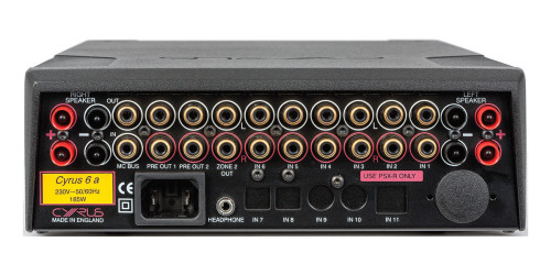

Cyrus 6a - przyłącza
Tylny panel jest szczelnie zabudowany różnorodnymi gniazdami. Cyrus oferuje aż sześć wejść liniowych. Wszystkie są takie same, bez wejścia phono - i bez możliwości jego zainstalowania, co może bardzo dziwić, bo przecież firma ta lubuje się w dodatkowych modułach, a nie przewidziała takiej opcji. Przejrzałem całą ofertę Cyrusa, ale nie znalazłem w niej również zewnętrznego preampu phono.
Jest za to wspomniane wyjście do zdalnej strefy i aż dwa wyjścia liniowe z sekcji przedwzmacniacza. Możemy więc podłączyć kolejne wzmacniacze w trybie bi-amping lub nawet tri-amping.
Natrafiłem również na ślad (miejsce zostało zaślepione) wejścia dla zewnętrznego, dodatkowego zasilacza PSX-R, ale ten dedykowany jest jednak dopiero droższej integrze 8a... w którą możemy również przeobrazić Cyrusa 6a.
Czytaj również: Czy wejścia XLR oznaczają, że urządzenie jest zbalansowane?
Mała powierzchnia tylnej ścianki jest z natury rzeczy ściśle zapełniona gniazdami, a może być ich jeszcze więcej – po rozszerzeniu wzmacniacza o moduł DAC.

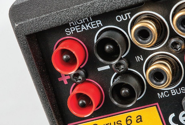

Wyjścia głośnikowe znajdują się w narożnikach; Cyrus od lat stosuje nietypowe gniazda BFA, które można ulokować ciasno, bez ryzyka zwarcia (w zestawie akcesoriów znajdziemy specjalne końcówki).
Na samym dole widać jeszcze szereg zaślepek na gniazda cyfrowe – te miejsca są wykorzystywane po instalacji wewnętrznego modułu DAC. Jest także wyjście słuchawkowe 3,5 mm.

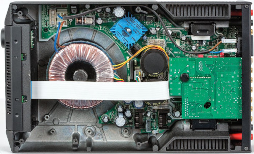

Do elektroniki wzmacniacza można zajrzeć demontując dolną płytę. W przedniej części obudowy zainstalowano transformator toroidalny otoczony finezyjnie wyciętą płytką drukowaną, na której zainstalowano (montaż SMD) większość obwodów. Wejścia prowadzą od razu do scalonych przełączników.

Gniazda głośnikowe BFA są na tyle nietypowe, że w komplecie ze wzmacniaczem dostajemy odpowiednie wtyk.
Wymagane obecnością systemu strefowego kombinacje wymusiły zastosowanie aż dwóch układów. Scalony moduł odpowiada także za regulację głośności. Zgrubienia obudowy, zakończone piórami radiatorów, utworzyły bazę montażową dla układów mocy.
Cyrus stosuje w każdym kanale dwa tranzystory wyjściowe Sankena. Chociaż ich potencjał jest znaczny, to Cyrus 6a ma raczej skromną moc; producent deklaruje 2 x 50 W przy 4 omach i 2 x 40 W przy 8 omach.
Nowościami konstrukcyjnymi w nowej wersji "a" mają być zmienione stopnie wyjściowe oraz zasilacz. Zarówno detale, jak i skala ingerencji nie są jednak znane, więc trudno spekulować, w jakiej mierze wpływają one na brzmienie wzmacniacza. Dźwięk 6-tki jest spójny i rozważny.

Zasilacz z transformatorem toroidalnym obudowano płytką z obwodami audio.

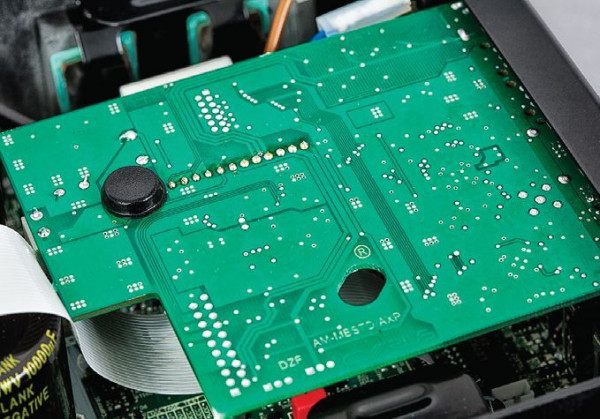

Dodatkowa płytka drukowana służy teraz przede wszystkim wyjściu słuchawkowemu, ale można ją zastąpić modułem DAC.

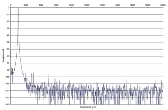

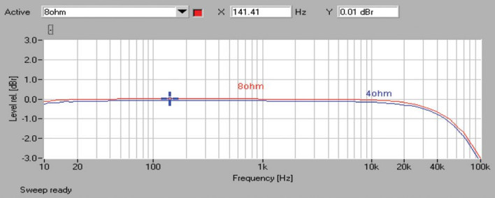

Moc 40 W przy 8 omach i 50 W przy 4 omach, jaką podaje producent, na szczęście okazała się niedoszacowana. Wzmacniacz nie jest wcale takim słabeuszem; przy 8 omach ma 61 W, a przy 4 omach równe 100 W. W trybie dwukanałowym mamy odpowiednio 2 x 54 W i 2 x 72 W.
Odstęp od szumu jest przeciętny, wynosi 83 dB, ale dynamice udaje się przekroczyć 100 dB. Pasmo przenoszenia (rys.1) jest wzorcowe już od 10 Hz, powyżej 20 kHz zaczyna się delikatny spadek, ale z punktem -3 dB udaje się "dociągnąć" do niemal 100 kHz.

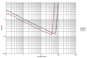

Żadnych zastrzeżeń nie można mieć do sytuacji przedstawionej na rys. 2.; najsilniejsze są druga i trzecia harmoniczna, jednak ich poziom znajduje się znacznie poniżej -90 dB.
Niskie zniekształcenia harmoniczne wyraźnie procentują na wykresie z rys. 3., mimo że ciążyć będą wyższe szumy – THD+N poniżej 0,1 % uzyskamy już od ok. 1 W.
