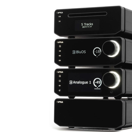

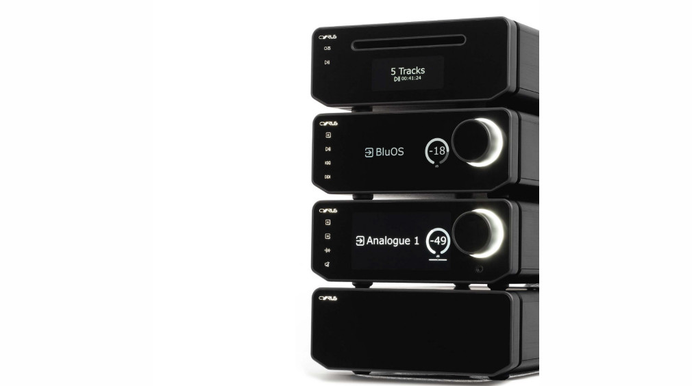

Na serię 40 składają się cztery urządzenia. Za centralne wypada uznać wzmacniacz zintegrowany 40 AMP. Urządzenia źródłowe są dwa – 40 CD i 40 ST. Pierwsze to purystyczny odtwarzacz CD, drugie – odtwarzacz strumieniowy. Czwarte to 40 PSU, czyli dodatkowy zasilacz, którym można wzmocnić działanie każdego z trzech głównych urządzeń. Testujemy ten system.
Marka CYRUS
Cena 16 000 zł Cyrus 40 CD 16 000 zł Cyrus 40 ST 16 000 zł Cyrus 40 AMP
Dostępność w 21 sklepach Sprawdź, gdzie kupić
Dystrybutor STRATOS International Zobacz ofertę dystrybutora
Artykuł pochodzi z Audio 7-8/2025

Czterdziesty jubileusz był znakomitą okazją, aby o tym sobie przypomnieć. Na serię 40 składają się cztery urządzenia. Za centralne wypada uznać wzmacniacz zintegrowany 40 AMP. Urządzenia źródłowe są dwa – 40 CD i 40 ST. Pierwsze to purystyczny odtwarzacz CD, drugie – odtwarzacz strumieniowy. Czwarte "pudełko po butach" to 40 PSU, czyli dodatkowy zasilacz, którym można wzmocnić działanie każdego z trzech głównych urządzeń.

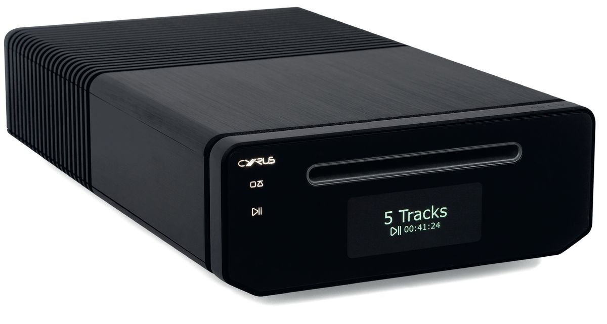

Tym bardziej w jubileuszowej serii 40 nie mogło zabraknąć nowego odtwarzacza CD, chociaż nie jest on tutaj jedynym urządzeniem źródłowym. Wąska obudowa ani trochę nie ogranicza funkcji i jakości odtwarzacza CD, na froncie zmieściłby się transport z tacką, ale jeszcze lepiej wygląda (i wcale nie gorzej działa) mechanizm szczelinowy. Pod nim znajduje się jasny i czytelny wyświetlacz (trzyipółcalowy, a więc nieco mniejszy niż w integrze), a po lewej stronie frontu mamy kilka "przycisków", a raczej nowoczesnych sensorów dotykowych.

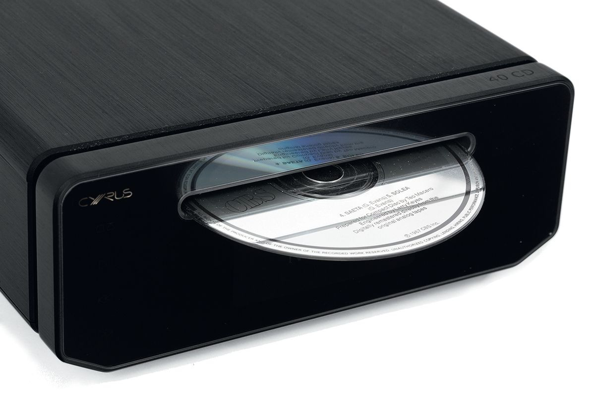

Cyrus 40 CD łyka płyty szybko, wręcz łapczywie, może niezupełnie bezszelestnie, ale gdy pierwsze informacje zostaną już odczytane, mechanizm nabiera ogłady.

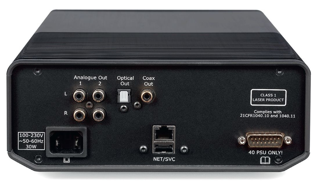

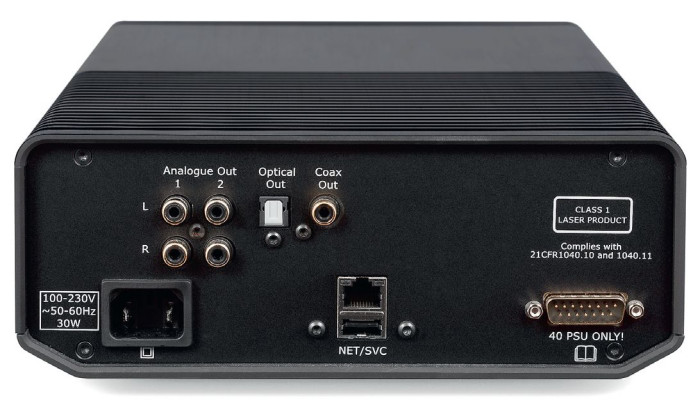

Na tylnej ściance przygotowano typowy, podstawowy zestaw złącz cyfrowych (wyjścia współosiowe i optyczne; można je wykorzystać, aby poprowadzić sygnał do wzmacniacza, który też ma przetwornik C/A). Mniej typowy jest zestaw analogowy, składa się z dwóch par gniazd RCA działających równocześnie i z identycznymi parametrami.
Cyrus tłumaczy, że takie rozwiązanie jest podyktowane wygodą połączeń, podsuwając od razu pomysł na konfigurację strefową lub wykorzystanie rejestratora. Podwójne wyjścia spotykamy w źródłach Cyrusa nie po raz pierwszy, 40-tki są więc nawiązaniem do tradycji, widać ją też w odtwarzaczu 40 ST oraz wzmacniaczu 40 AMP.
40 CD czyta tylko płyty CD, nie przyjmuje z zewnątrz sygnałów cyfrowych; LAN i USB pełnią role pomocnicze.
Cyrus 40 CD ma także parę złącz komunikacyjnych (i do aktualizacji oprogramowania), USB-A oraz sieciowe LAN (tutaj bez funkcji strumieniowych, te są zarezerwowane dla modelu 40 ST). Do 40 CD możemy podłączyć zewnętrzny zasilacz 40 PSU.

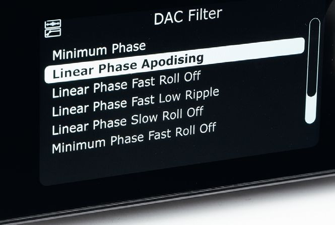

Odtwarzacz 40 CD, podobnie jak integra 40 AMP oraz streamer 40 ST, wyposażono w menu. W sferze audio koncentruje się ono niemal wyłącznie na przełączaniu filtrów cyfrowych. Konfiguracja menu jest odbiciem możliwości przetwornika cyfrowo-analogowego.
Mamy osiem ustawień, fabryczne to nowoczesny tryb apodyzujący (tak jak w innych urządzeniach z tej serii). Cyrus chwali się własnym systemem korekcji danych, związanym z odczytem płyt.

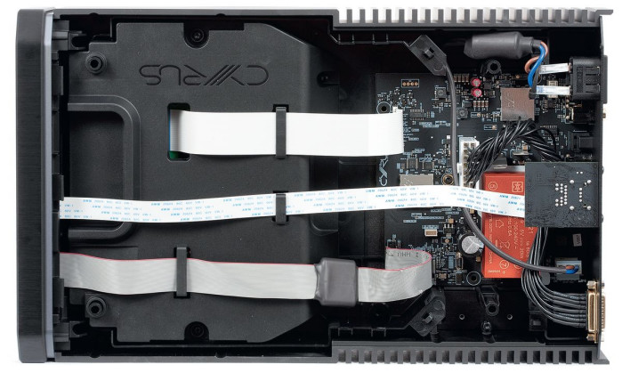

Mechanizm CD zajął większą część obudowy, elektronika znajduje się w tylnej części.

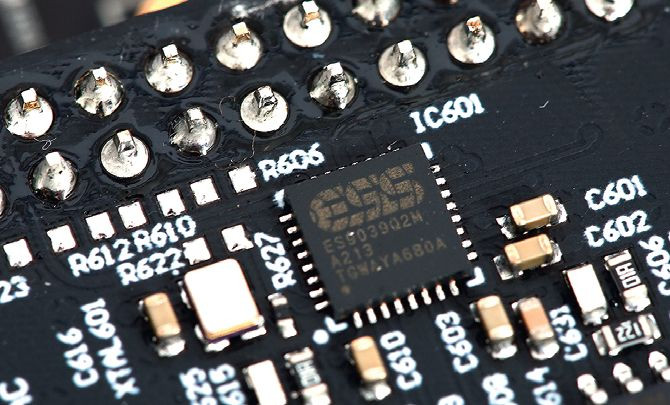

Przetwornik C/A to ESS Technology ES9039Q2M (taki sam jak w 40 AMP oraz 40 ST). Szczegółowy opis ES9039Q2M znajduje się w części poświęconej wzmacniaczowi 40 AMP.
Cyrus 40 CD nie jest źródłem wysokiej rozdzielczości, czyta tylko płyty CD, nie ma dodatkowych wejść cyfrowych, więc jedyny typ sygnałów, jaki trafi do przetwornika C/A, to PCM 16 bit/44,1 kHz. Nawet z tak "niskimi" parametrami nowoczesny DAC może pokazać swoje przewagi (wysoka częstotliwość próbkowania, z czego wynika komfortowa praca filtrów).
Cyrus traktuje bardzo poważnie kwestie zasilania (nawet bez wsparcia 40 PSU). W 40 CD jest aż dziewięć niezależnych gałęzi zasilania, każda jest stabilizowana. Podłączając 40 PSU, nie eliminujemy obwodów wewnątrz odtwarzacza; zewnętrzne urządzenie odpowiada za zasilanie głównego zegara, napędu CD oraz sekcji analogowej.
Przetwornik C/A we wszystkich urządzeniach serii 40 jest taki sam – to doskonały układ ESS Technology ES9039Q2M.

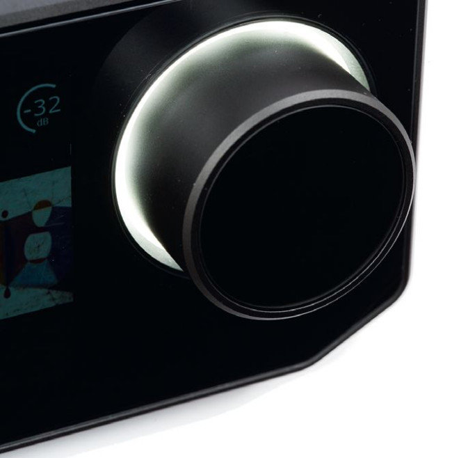

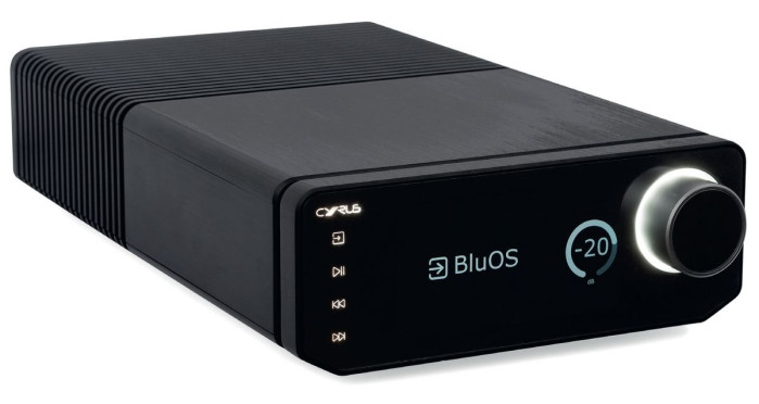

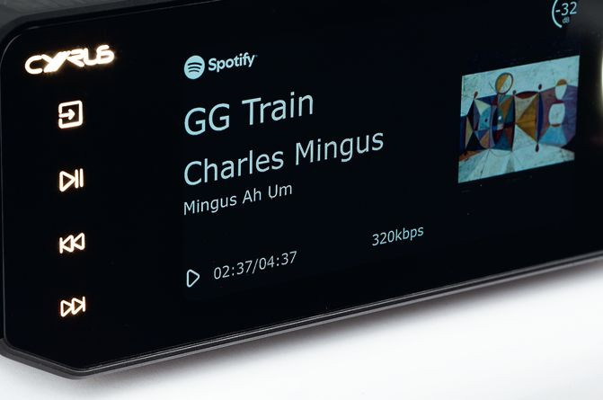

Cyrus 40 ST przypomina integrę 40 AMP, ma duży wyświetlacz (TFT) i spore pokrętło do regulacji głośności. W firmowym systemie nie ma to wprawdzie znaczenia, ale można zestawić 40 ST z końcówką mocy (także innego producenta).
Obok pokrętła i wyświetlacza, 40 ST ma również cztery sensory dotykowe, odpowiadające za odtwarzanie oraz wybór źródeł. Nie ma ich zbyt wielu, oprócz zasadniczego trybu sieciowego, urządzenie potrafi ściągać pliki z nośników pamięci USB, ma też dwa wejścia po kablu – jedno współosiowe i jedno optyczne. Na tylnej ściance znajdują się także wyjścia cyfrowe, znowu po jednym w każdym z tych standardów.

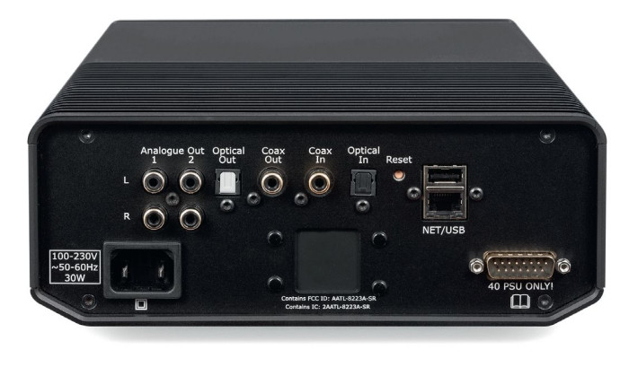

Tak jak w odtwarzaczu CD, analogowe wyjścia są dwa (dwie pary RCA), tym razem jednak Cyrus nie tłumaczy po co. USB jest złączem dla pendrajwów (lub dysków twardych), LAN to sposób na komunikację z siecią, mamy też Wi-Fi (z wewnętrzną anteną).
W prawym dolnym narożniku tylnego panelu znajduje się jeszcze wielostykowe złącze dla zewnętrznego zasilacza (40 PSU przejmuje opiekę nad sekcją analogową oraz modułem BluOS).
W 40 ST duet wejść LAN/USB przyjmuje sygnały audio.

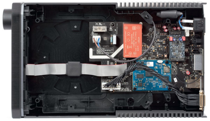

W 40 ST z rozplanowaniem układów nie było problemu, w obudowie zostało jeszcze sporo wolnego miejsca.
Pomimo ograniczeń parametrów dekodowanych plików, Cyrus 40 ST otrzymał taki sam (jak w pozostałych urządzeniach tej serii) kapitalny przetwornik cyfrowo-analogowy ESS Technology ES9039Q2M. Argumenty za takim "luksusem" są takie same, jak w przypadku odtwarzacza CD. Ponadto taka spójność jest bardzo elegancka, chociaż nie usuwa wszystkich wątpliwości.
Jak lepiej podłączyć 40 ST czy 40 CD do 40 AMO – analogowo czy cyfrowo? Odpowiedzi mogą być różne, mimo że parametry przetwarzania C/A będą dokładnie takie same. Zmieszczenie odtwarzacza sieciowego do "pudełka po butach" to zadanie jeszcze łatwiejsze niż w przypadku odtwarzacza CD, zwłaszcza gdy zasilacz jest niewielki, impulsowy.

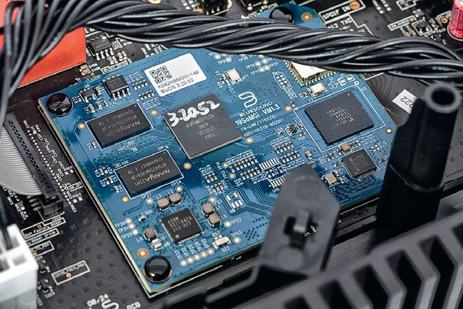

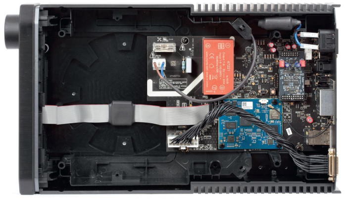

W środku pozostało dużo wolnego miejsca. Za funkcje sieciowe odpowiada mała, niebieska płytka systemu BluOS. Reszta jest już dziełem Cyrusa. Układy rozplanowano na jednej dużej i drugiej mniejszej płytce.

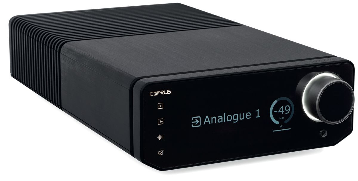

Pozostawiono tradycyjną formę obudów, ale zasadniczo zmieniono funkcjonalność frontu oraz sposób obsługi. Nowe 40-tki są wręcz ultranowoczesne. Dużą część błyszczącego frontu Cyrusa 40 AMP zajmuje kolorowy, 5-calowy wyświetlacz (matryca TFT), na którym są pokazywane informacje podstawowe i bardziej zaawansowane.
Początki brytyjskich firm hi-fi , powstałych 40 lat temu i wcześniej, wiążą się albo z zespołami głośnikowymi, albo z gramofonami, albo ze wzmacniaczami. Nie było wtedy jeszcze ani odtwarzaczy CD, ani tym bardziej odtwarzaczy sieciowych.
Umieszczone po lewej stronie sensory dotykowe to wybór wejść, wyciszenie i regulacja zrównoważenia kanałów. Regulacja głośności jest (na szczęście) już bardziej klasyczna – z tym zastrzeżeniem, że pokrętło to jedynie sterownik, a poziom wskazuje wyświetlacz.

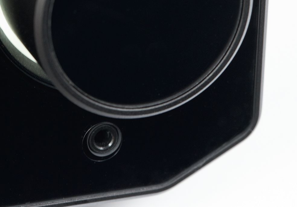

Z przodu umieszczono również wyjście słuchawkowe (jedyne w całym systemie). Podświetlenie elementów aktywuje czujnik ruchu – wystarczy zbliżyć się do urządzenia. Pojemny wyświetlacz to również miejsce dla rozbudowanego menu. Jego najbardziej praktyczne sekcje to regulacja czułości wejść, możliwość zmiany ich nazw oraz wybór trybów filtrowania cyfrowego.

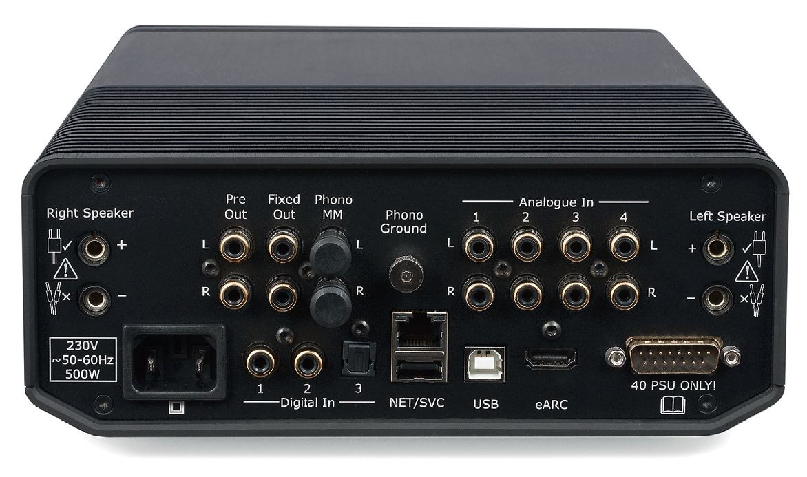

Na niewielkiej powierzchni tylnej ścianki udało się zmieścić dużą liczbę gniazd. Kluczem do tego sukcesu było zastosowanie "banankowych" gniazd głośnikowych zamiast typowych, zakręcanych terminali. To też tradycyjne rozwiązanie brytyjskie, bananki są w komplecie. 40 AMP ma aż pięć wejść analogowych, w tym jedno gramofonowe (wkładki MM).
Są też niskopoziomowe wyjścia (regulowane i nieregulowane) z sekcji przedwzmacniacza. W części cyfrowej znajdziemy dwa wejścia współosiowe, jedno optyczne, USB-B do komputera (lub innego urządzenia), a nawet HDMI eARC.
Parametry wejścia USB-B sięgają wariantu 32/384 dla sygnałów PCM oraz krotności x256 dla DSD. Jest też wzmianka o platformie Roon. Złącze sieciowe LAN oraz kolejne USB (w wariancie A) służą do aktualizacji oprogramowania i komunikacji z systemami kontroli (np. Crestron).

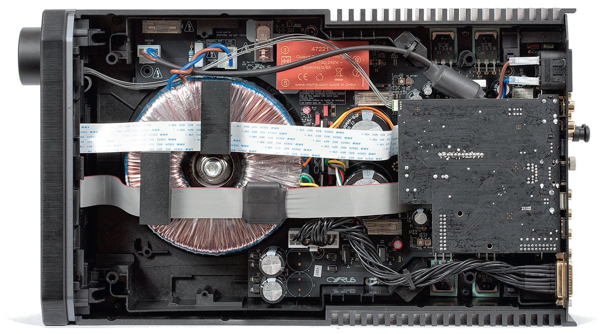

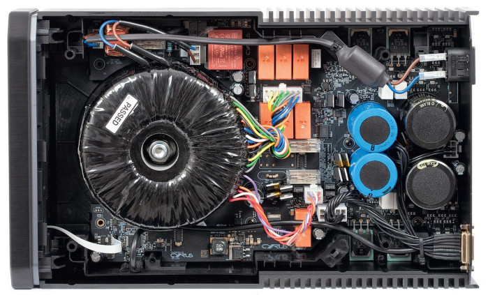

W 40 AMP trzeba było zmieścić najwięcej elektroniki, którą zainstalowano na dwóch głównych (jedna nad drugą) płytkach.
Wg informacji producenta 40 AMP ma zasilacz impulsowy. Jednak duży transformator toroidalny sugeruje, że główny zasilacz jest liniowy, chociaż obok niego znajduje się mniejszy moduł impulsowy.

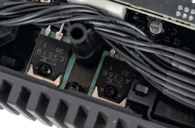

W każdym kanale pracuje sprawdzona bipolarna para Sankenów 2SA1386A/2SC3519A, już 20 lat temu stosowana przez Cyrusa np. w sprzęcie serii 6 czy 8. Cyrus 40 AMP nie jest wzmacniaczem strumieniującym, ale został wyposażony w sekcję DAC, co uchodzi za rozwiązanie nowoczesne i rozsądne.
Tutaj ponownie (tak jak w dwóch urządzeniach źródłowych) główną rolę gra ESS Technology ES9039Q2M; to już prawie najlepszy z najlepszych ESS-ów (ustępujący tylko referencyjnemu 9039PRO). Przyjmuje sygnały PCM 32 bit/768 kHz oraz DSD1024, co stanowi taki zapas, że można spać spokojnie.
Dynamika to kapitalne 130 dB.Tak jak większość nowoczesnych kości C/A, ma wbudowane filtry cyfrowe i możliwość ich przełączania, co Cyrus skrzętnie wykorzystał i na czym oparł dużą część menu.
Końcówki mocy przykręcono do "sufitu", rolę radiatorów pełnią także ścianki boczne.

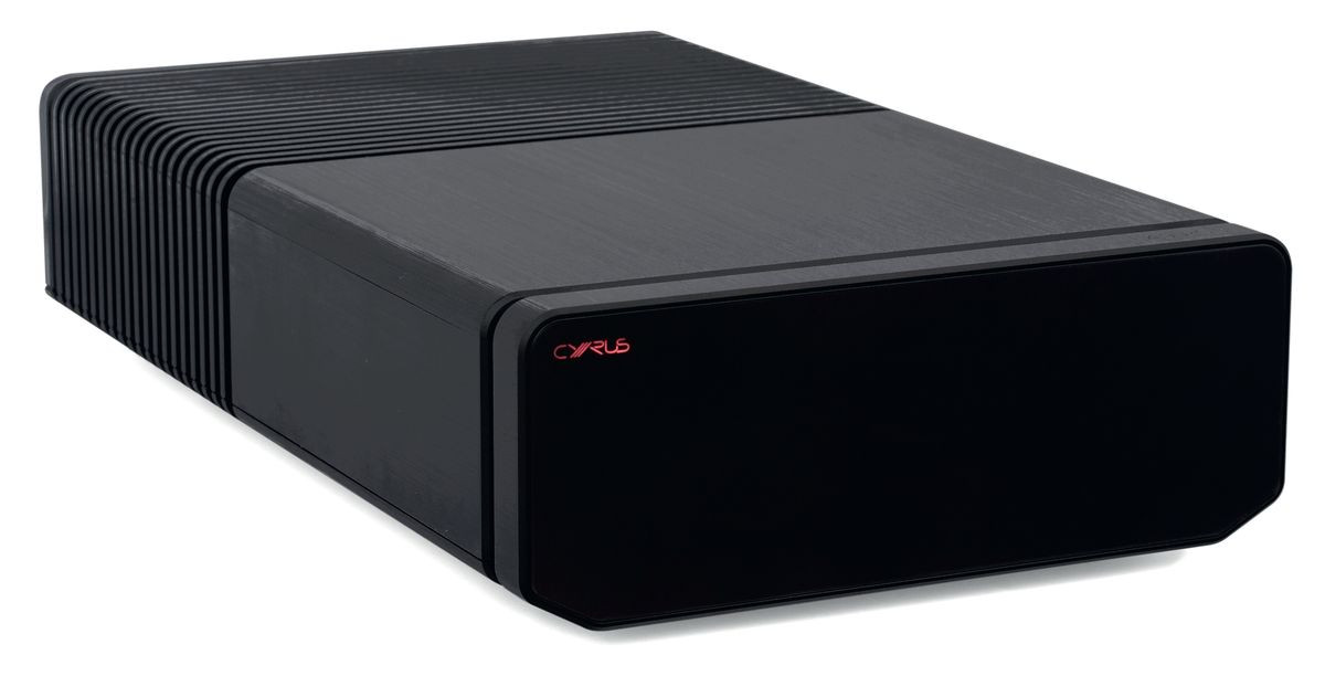

Zasilacz Cyrus 40 PSU
Również Cyrus 40 PSU wpisuje się w tradycję Cyrusa (i kilku innych firm brytyjskich) apgrejdowania systemu czy poszczególnych urządzeń za pomocą zewnętrznego, bardziej wydajnego zasilacza. Mimo to działanie tego urządzenia nie jest do końca jasne.
Obudowa ma taką samą wielkość i formę, jak odtwarzacze i wzmacniacz, tylko zawartość frontu i tylnej ścianki są specyficzne, odpowiadające funkcji urządzenia.
W każdym razie Cyrus 40 PSU ma być pełnoprawnym komponentem systemu, stojącym z pozostałymi na froncie, a nie schowanym za kulisami. Zresztą Cyrus lubił przedstawiać swoje systemy w formie wieży, nietypowej ze względu na szerokość obudów, ale tym bardziej efektownej.

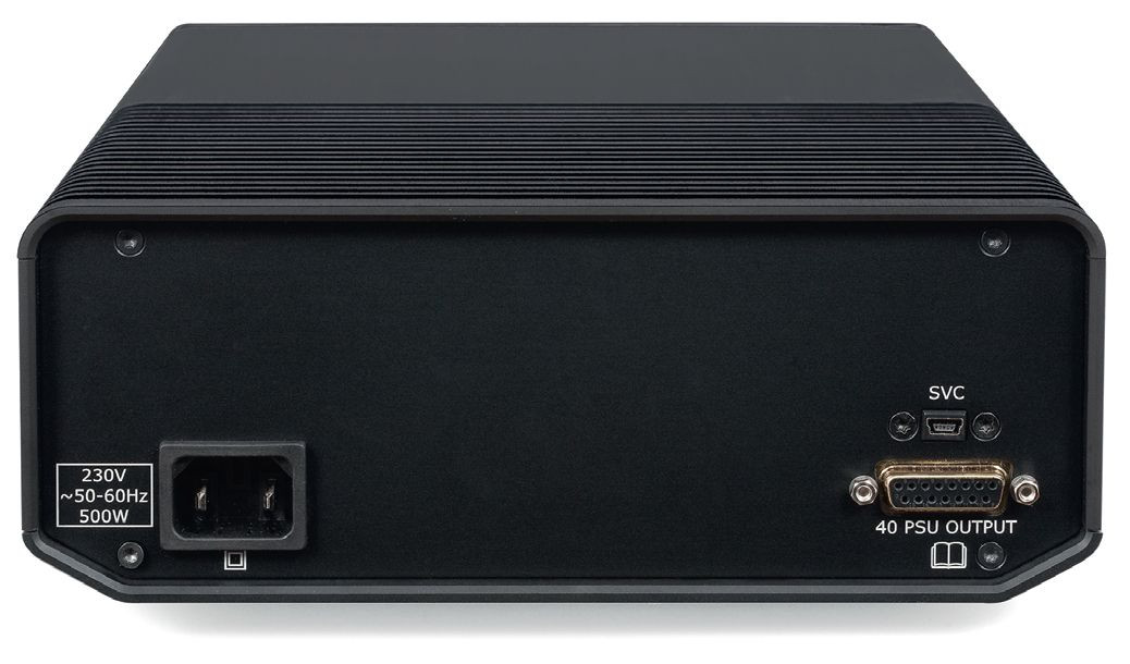

Do 40 PSU podłączymy każde z urządzeń testowanego systemu, ale tylko jedno. Zasilania wszystkich (ani nawet dwóch jednocześnie) za pomocą jednego 40 PSU nie poprawimy, co może zarówno zniechęcać… jak i zachęcać do zakupu większej ich liczby, na co być może producent liczy. O ile my zapomnimy policzyć, ile to będzie kosztować.
Zasilacz ma tylko jedno wyjście, można do?niego podłączyć wybrane urządzenie – wzmacniacz lub jeden z dwóch odtwarzaczy.

W wyjście słuchawkowe wyposażony jest wyłącznie 40 AMP.

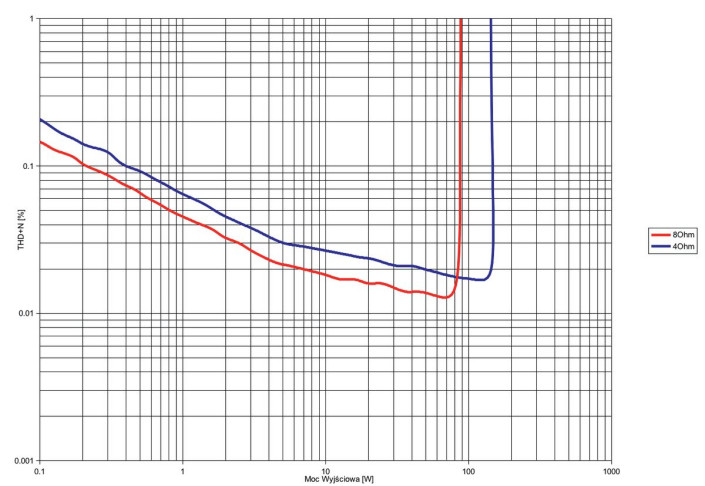

Zaczynamy od pomiarów integry 40 AMP bez wparcia zewnętrznego zasilacza PSU, którego wpływ opiszemy na końcu. Firmowa specyfikacja donosi o mocy 100 W przy – dość nietypowo – 6 Ω; my zmierzymy ją jak zwykle przy impedancjach 4 i 8 Ω, przy obciążeniu jednego i dwóch kanałów. Wysterowanie tylko jednego kanału pozwoliło wyciągnąć z niego 88 W przy 8 Ω i 143 W przy 4 Ω.
Równoczesna praca dwóch to odpowiednio 2 x 85 W (a więc spadek mocy w jednym kanale jest śladowy) i 2 x 126 W (już znaczniejszy, ale wciąż dość typowy dla wzmacniacza, który nie jest układem dual mono). Już jesteśmy ciekawi, co potrafi PSU, ale poczekajmy…
Odstęp od szumu jest przyzwoity - 84 dB, dynamika osiąga 103 dB. To nie są rekordy, ale jest dobrze. Czułość jest minimalnie niższa od standardu ustanowionego dawno temu, to jednak nadal bardzo wysokie 0,31 V (a więc sprzyjające źródłom o niskim poziomie wyjściowym, takim jak tuner FM czy magnetofon). Gdyby producent pokusił się o ustalenie niższej (bardziej ”współczesnej”) czułości, mógłby też zwiększyć odstęp od szumu.

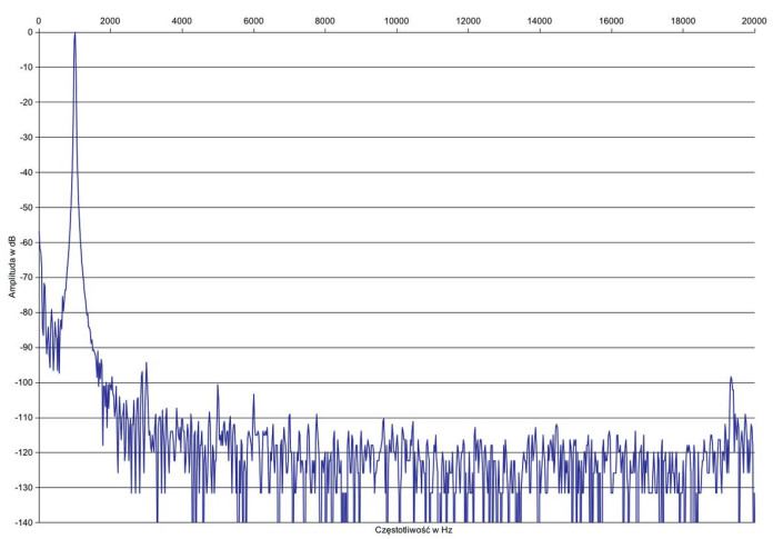

Spektrum harmonicznych (rys. 2) jest w zasadzie czyste; najsilniejsza trzecia sięga tylko -94 dB. Również charakterystyka THD+N (rys. 3) wygląda obiecująco, już od najniższej mocy wyjściowej zniekształcenia i szumy spadają poniżej 0,1% (0,2 W przy 8 Ω i 0,4 W przy 4 Ω).

Przy 8 Ω i jednym kanale wysterowanym moc w ogóle się nie zmienia, przy dwóch – wzrasta o 1 W (z 2 x 85 W do 2 x 86 W). Większe zmiany obserwujemy przy 4 Ω – z 40 PSU moc rośnie do 155 W przy jednym kanale wysterowanym i 2 x 138 W przy dwóch. Wciąż jednak nie jest to zysk obiecywany przez producenta, w każdej konfiguracji są mniejsze od 10%. Po podłączeniu 40 PSU nie zmienia się też zauważalnie poziom szumów ani THD+N.
