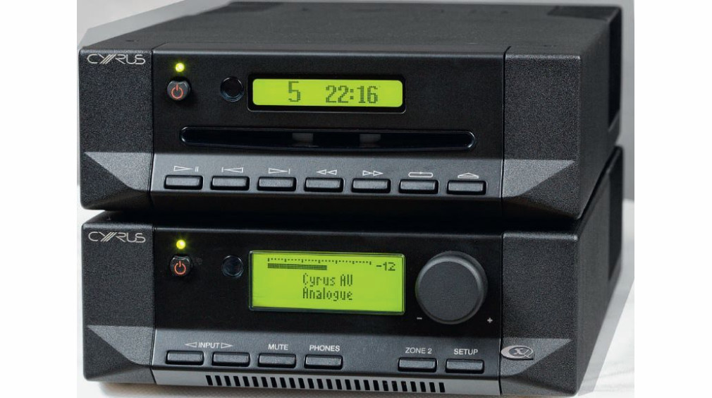

Przednia ścianka jeszcze niczego nie zdradza. Cyrus 8 Qx DAC wygląda jak typowe urządzenie Cyrusa. Na wyświetlaczu odczytamy wybrane źródło, siłę głosu na bargrafie i parę innych informacji.
Pokrętło wzmocnienia steruje enkoderem, służy też do poruszania się po menu. Tam możemy ustalić nazwę wejścia, jego czułość, organizację napisów na wyświetlaczu itp. Tylna ścianka w pełni ukazuje, z czym mamy do czynienia - wykorzystano tam każdy centymetr kwadratowy. Blisko górnej krawędzi znajduje się rząd gniazd RCA, a po bokach gniazda głośnikowe, nawet podwójne, co ułatwia bi-wiring.

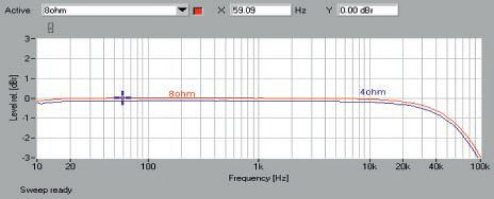

Pasmo przenoszenia (rys.1) jest wyrównane, zwłaszcza w zakresie niskich częstotliwości, przy 100 kHz i 8 omach spadek wynosi -3 dB, a przy 4 omach przesuwamy się do ok. 90 kHz.

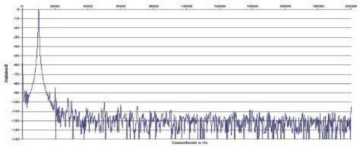

Spektrum zniekształceń (rys. 2) prezentuje się niemal idealnie czysto, z drugą harmoniczną przy niskich -85 dB, będącą zarazem jedyną ponad poziomem -90 dB.

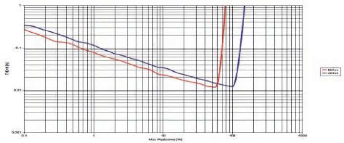

Niskie zniekształcenia (poniżej 0,1 %) są dostępne już dla mocy wyjściowej w okolicach 1 W dla obydwu obciążeń (rys. 3). Warto też zauważyć, że wzmacniacz równie dobrze radzi sobie z obciążeniami 8- i 4-omowymi.
