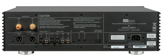

Tylna ścianka pokazuje bardzo szerokie możliwości połączeń i konfiguracji systemowych. Dwa wyjścia analogowe przygotowano w standardach RCA oraz XLR. Sekcja gniazd cyfrowych obejmuje dwa wyjścia (po jednym optycznym i współosiowym) oraz aż cztery wejścia (po dwa w każdym z tych standardów). Gniazda optyczne przyjmują sygnały o rozdzielczości 24 bit/96 kHz, do elektrycznych można podać 192 kHz.
M6scd ma też wejście USB (gniazdo typu B), przeznaczone do podłączenia komputera; tutaj sygnał PCM może sięgać 24 bit/96 kHz, urządzenie nie przyjmuje DSD. Nie obsłuży też sprzętu Apple, chociaż producent, mając świadomość potencjalnych potrzeb, proponuje podłączać np. iPody, za pośrednictwem stacji dokujących, do wejść współosiowych lub optycznych.

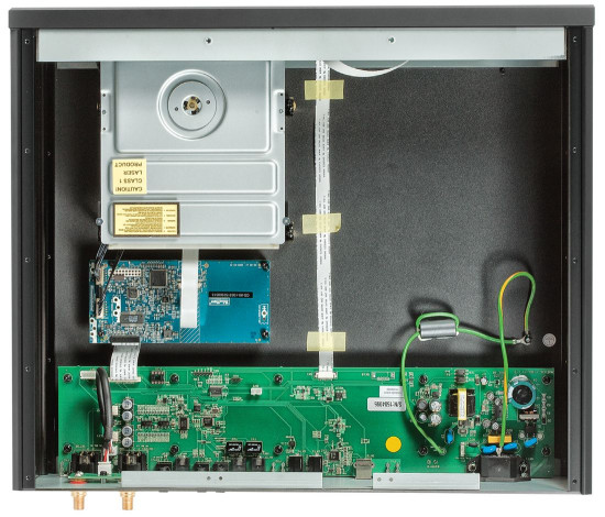

W dużej obudowie zostało sporo wolnego miejsca; przetwornik, zasilacz i układy audio zmieściły się na bardzo wąskiej płytce przy tylnej ściance.

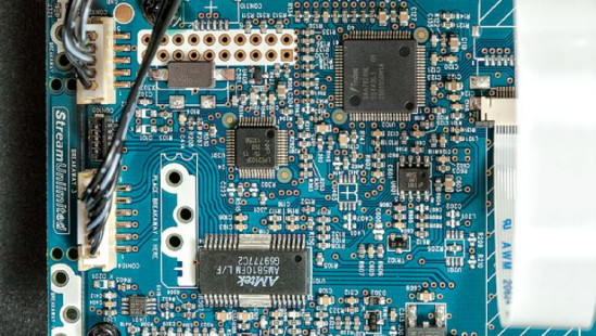

Zespół mechanizmu (wraz z jego sterowaniem) pochodzi z austriackiej firmy Stream Unlimited.
Wnętrze M6scd może zaskakiwać pobieżnie tym, że jest w dużej części... puste. Oprócz mechanizmu zainstalowano tutaj tylko niewielką płytkę z elektroniką odpowiedzialną za sterowanie odczytem płyt oraz nieco większy (choć na tle ogromnej obudowy i tak skromny) moduł, na którym zmieściła się cała reszta obwodów - od zasilacza, przez konwersję cyfrowo- analogową, aż po moduły wyjść i wejść.
Klasyczny mechanizm ładowania płyty wraz z elektroniką sterującą pochodzi z austriackiej firmy Stream Unlimited. To bliźniacze rozwiązanie względem tego, którym producent posłużył się w nieco tańszym odtwarzaczu z gamy M3s. W droższej szóstce zupełnie inna jest jednak płytka odpowiedzialna za konwertowanie sygnałów, zasilanie oraz wyjścia analogowe.
Zasilacz wykonano na bazie niewielkiego obwodu impulsowego. Przetwornik C/A jest układem o rozdzielczości 32 bitów i częstotliwości próbkowania 192 kHz, pracującym w podwójnym trybie różnicowym. Gwarantuje to scalak Burr Brown PCM1975 o teoretycznej dynamice sięgającej 123 dB. Musical nie wykorzystał zaszytej w tym układzie funkcji regulacji głośności. Rolę buforów analogowych pełnią scalone wzmacniacze operacyjne.

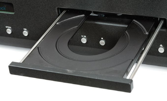

Mechanizm przygotowano bardzo starannie, szuflada pracuje na dwóch metalowych prowadnicach.

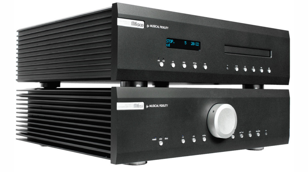

Wzmacniacz Musical Fidelity M6si
O ile odtwarzacz wygląda poważnie, o tyle wzmacniacz Musical Fidelity M6si potężnie. Ulokowane w centrum, wielkie, metalowe pokrętło regulacji wzmocnienia jakby sugerowało, że jego użycie może spowodować konsekwencje idące w setki watów, co zresztą znajduje potwierdzenie w faktach. Pokrętło otoczono ośmioma przyciskami: siedem z nich służy do wyboru wejść, jeden odpowiada za włączanie i wyłączanie urządzenia. Jest też dyskretnie zabudowana "czujka" dla sygnałów podczerwieni.

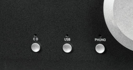

Zarówno wzmacniacz, jak i odtwarzacz można kupić w dwóch wersjach kolorystycznych frontu - czarnej (a raczej ciemnografitowej) oraz srebrnej; pokrętło i przyciski są srebrne. Radiatory pokrywają boczne ścianki, również perforacje górnej pokrywy mogą pomagać w odprowadzaniu ciepła z końcówek mocy. Musical Fidelity stosuje klasyczne układy tranzystorowe w klasie A/B. Wyjścia głośnikowe są rozsunięte ku skrajom obudowy, co sugeruje układ wewnętrzny i odseparowanie końcówek mocy dla obydwu kanałów.

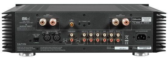

Czterem wejściom liniowym w standardzie RCA towarzyszy wejście zbalansowane XLR. Jedno z wejść RCA możemy przełączyć w tzw. tryb HT, umożliwiający integrację wzmacniacza z systemami wielokanałowymi (pozwalający ominąć regulator wzmocnienia). Do wyboru trybu służy niewielki przełącznik hebelkowy drugi zainstalowano przy wejściu gramofonowym (korekcja MM albo MC). Wejście gramofonowe uzupełnia zacisk uziemiający.
Ani pod względem ilości, ani zróżnicowania gniazd trudno wytknąć M6scd jakiekolwiek braki, chociaż... Hegel H160 ma jeszcze więcej wejść cyfrowych, ale mniej analogowych.
Są dwie pary wyjść RCA - jedno ze stałym, a drugie z regulowanym poziomem napięcia. Wraz z bezpośrednim wejściem na końcówki mocy (tryb HT) otwiera to możliwość uruchomienia konfiguracji bi-amping. Są tu także dwa gniazda na wyzwalacze napięciowe, które mogą się z kolei przydać w przypadku bardziej rozbudowanych (strefowych) instalacji.
Jest też wejście USB (typ-B), przeznaczone, podobnie jak w odtwarzaczu M6scd, do podłączenia komputera, i o takich samych parametrach (asynchroniczne, sygnał PCM do 24/96). Jeśli posiadamy system, mamy tę samą funkcję zdublowaną, ale dzięki temu, cieszyć się z niej będzie zarówno posiadacz samego odtwarzacza, jak i wzmacniacza.

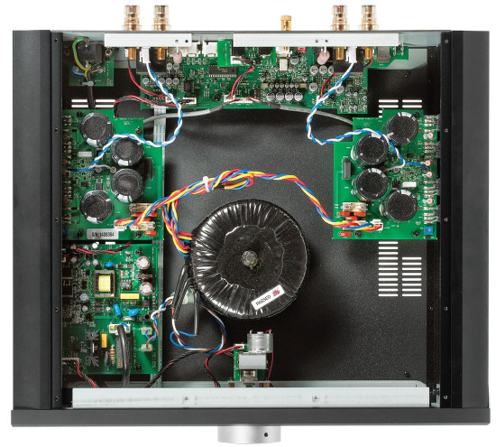

Firma przedstawia Musical Fidelity M6si jako konstrukcję łączącą dwie niezależne końcówki mocy ze wspólnym stopniem przedwzmacniacza Każda z końcówek ma bowiem niezależną płytkę drukowaną, na której umieszczono cztery elementy mocy - układy typu Darlington ze zintegrowaną kompensacją temperatury. Końcówki mocy zostały ulokowane w tylnej części obudowy. Główny transformator toroidalny przykręcono w centrum. Do zasilania służy także dodatkowy układ umieszczony na mniejszej płytce, w pobliżu lewej końcówki mocy.
Taką aranżację znamy z wielu doskonałych wzmacniaczy; uwzględnia zarówno jak najkrótsze prowadzenie sygnałów, jak i odseparowanie kluczowych sekcji.
Każda końcówka mocy ma swój własny moduł z elementami zasilacza i kwartetem wyjściowych układów Sankena.

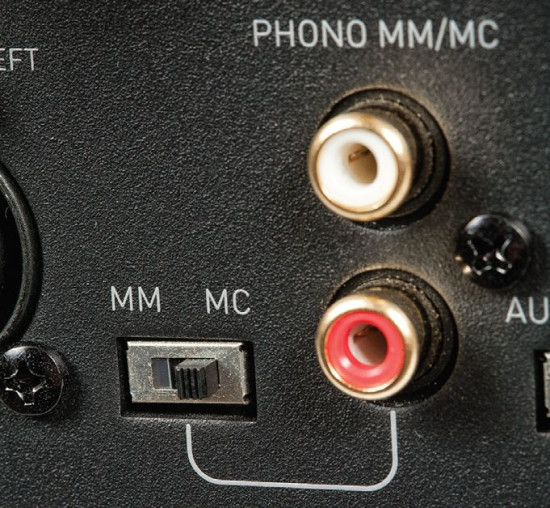

M6si można za to pochwalić za najbardziej zaawansowany przedwzmacniacz gramofonowy, który obsługuje zarówno wkładki MM, jak i MC.

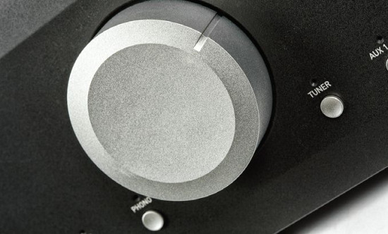

Duże pokrętło wzmocnienia determinuje oblicze wzmacniacza.

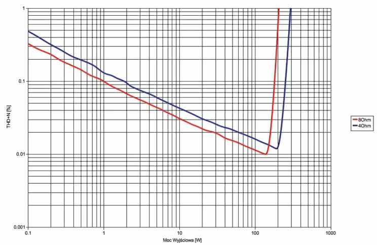

Rys. 3. Musical Fidelity M6si - moc.
Laboratorium Musical Fidelity M6si
Pod względem mocy wyjściowej M6si wygrywa nawet z potężnym H160. Musical Fidelity oferuje ponad 200 W przy 8 omach i niemal 300 W przy 4 omach (jeden kanał wysterowany). Solidne są końcówki i odpowiedni dla nich zasilacz, bowiem w pracy stereofonicznej dostajemy imponujące 2 x 199 W przy 8 omach i 2 x 280 W przy 4 omach.

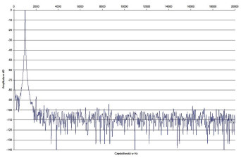

Czułość jest nieistotnie niższa względem standardu, wynosi 0,28 V. Odstęp od szumu jest już mniej imponujący, ale wciąż można go uznać za znośny, wynosi 83 dB, a dzięki bardzo wysokiej mocy wyjściowej dynamika sięga 106 dB.

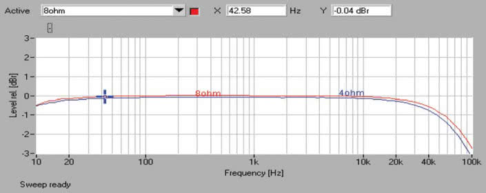

Wzmacniacz spisuje się znowu dobrze w teście pasma przenoszenia (rys.1); spadek przy 10 Hz jest pomijalny, a przy 100 kHz nie przekracza -3 dB, dla obydwu uwzględnianych w teście impedancji obciążenia. Spektrum zniekształceń (rys. 2) też nie wywołuje żadnej krytyki, jedyną liczącą się harmoniczną jest druga, ale i jej poziom, -86 dB, nie daje powodów do niepokoju.

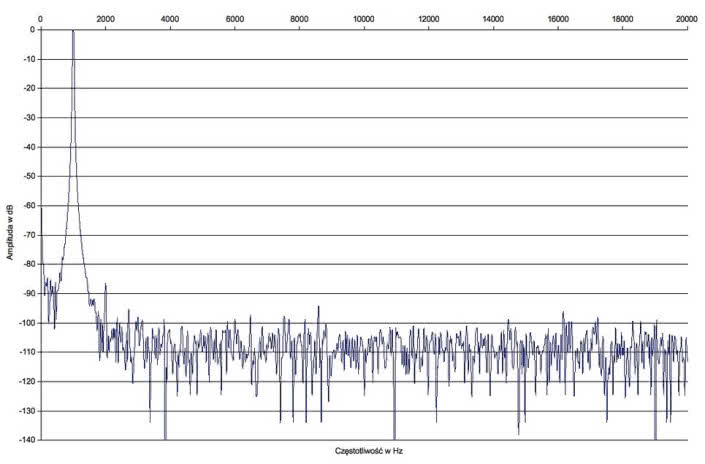

Uzyskanie zniekształceń THD+N poniżej 0,1 % wymaga pracy z mocą wyjściową powyżej 1 W przy 8 omach i 2 W przy 4 omach (rys. 3).
