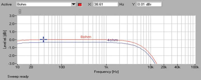

Pasmo przenoszenia (rys.1) nie zdradza najmniejszych problemów przy 10 Hz, powyżej 10 kHz następuje jednak wyraźny spadek, punkt -3 dB pojawia się przy ok. 16 kHz.

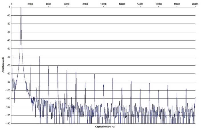

Spektrum zniekształceń (rys. 2) pokazuje obecność niemal wszystkich harmonicznych od drugiej (-68 dB) aż do dziewiętnastej. Wysoko, w okolicach -60 dB znajduje się trzecia, a przy -70 dB czwarta i piąta.

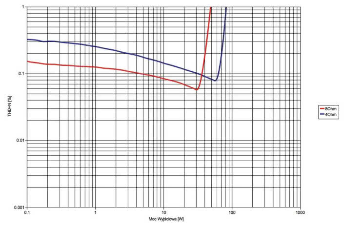

Korzyść (wyrażoną niższym poziomem THD+N) wynikającą ze stosowania obciążeń 8-omowych przedstawia rys. 3.; w takim wypadku obszar THD+N poniżej 0,1 % rozciąga się od 4 W do 36 W; dla 4 omów zakres tak niskich zniekształceń jest już bardzo wąski (30–63 W).
