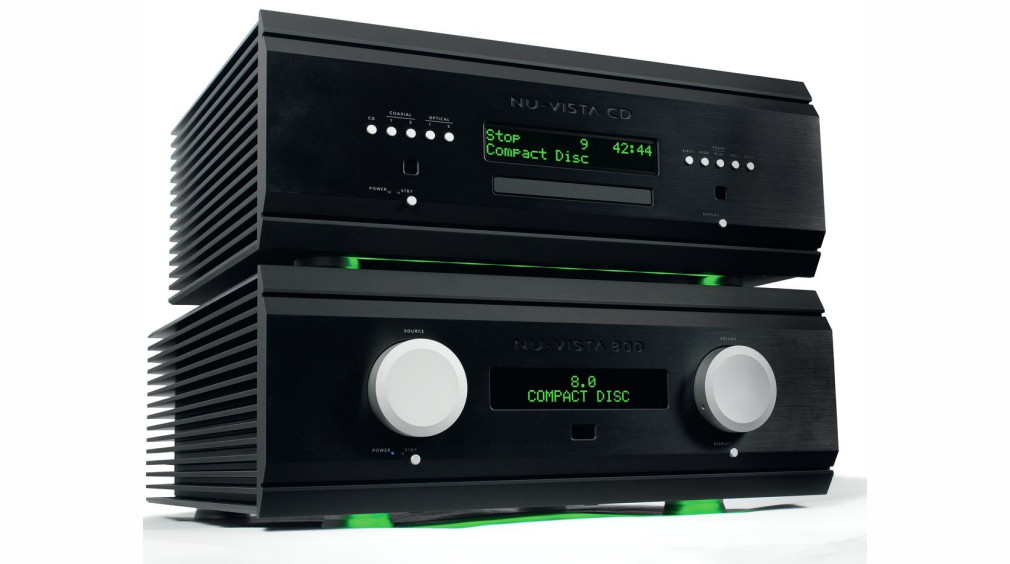

Musical Fidelity Nu-Vista CD Player + Nu-Vista 800 będą razem wyglądały najlepiej, projekt jest wspólny, chociaż wywodzi się raczej ze wzmacniacza. Przy wysokiej mocy pokrycie bocznych ścianek potężnymi radiatorami nie dziwi, w przypadku odtwarzacza jest już bardziej na pokaz.

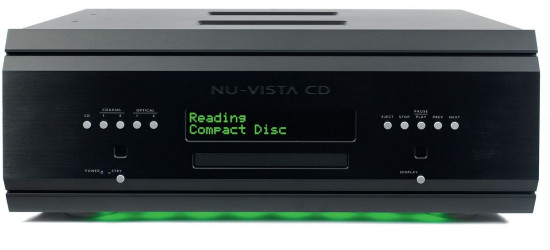

Duże urządzenie gwarantuje swobodę rozplanowania elementów na froncie, nawet kilkanaście przycisków nie robi tłoku, wszystko wygląda potężnie i czytelnie. Podobnie jak w integrze, wyświetlacz ma duże, czytelne znaki, dwa wiersze i zielony kolor. Do matrycy dobrano również panel podświetlający dolną krawędź obudowy.
Do sterowania służą dwie grupy przycisków: jedna z kompletem podstawowych funkcji napędu płyt, druga będąca przełącznikiem trybów pracy. Musical Fidelity często wzbogaca odtwarzacze w dodatkowe wejścia, teraz okazja (i współczesne potrzeby) są niezwykle sprzyjające, jeden z trybów uruchamia odtwarzanie płyt, pozostałe cztery podporządkowano wejściom dla źródeł zewnętrznych - wyłącznie cyfrowych.
Efektowne radiatory sięgają również do tylnej ścianki, chociaż w odtwarzaczu pełnią rolę wyłącznie ozdobną.

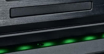

Z przodu są jeszcze przycisk zasilania i przełącznik trybów wyświetlacza (można wygasić matrycę i diodowe podświetlenie krawędzi frontu, w różnych kombinacjach). Maskownica tacki płyt jest szczupła, mechanizm klasyczny, a szufladę usztywniono dwoma bocznymi prowadnicami. Napęd wysuwa się cicho, lecz takie maniery w tak drogim odtwarzaczu to oczywistość. W przedniej płycie wydrążono jeszcze dwa prostokątne "oczka" na sensory zdalnego sterowania (producent nie wyjaśnia jednak, dlaczego nie wystarczyło jedno).

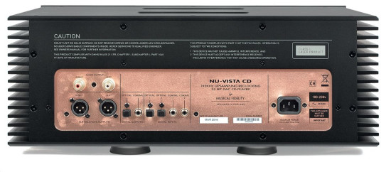

Musical Fidelity Nu-Vista CD Player odtwarza wyłącznie płyty CD (nie obsługuje SACD), ma wprawdzie cyfrowe wejścia, jednak bez najpopularniejszego obecnie gniazda USB - jedynie standardy optyczny i współosiowy, w każdym z nich po dwa wejścia oraz po jednym wyjściu.
Rozdzielczość sygnałów (PCM) może sięgać 24 bitów, a częstotliwość próbkowania 96 kHz/192 kHz (w zależności od typu gniazda - optyczne/współosiowe). Sygnały z obydwu tych sekcji są dostępne na wyjściach analogowych, zarówno RCA, jak i zbalansowanych XLR. Poziom nie jest regulowany, ale stałe napięcie jest nieco wyższe niż zwykle, dla 0 dBFs w przypadku gniazd RCA wynosi 2,2 V, a dla XLR - 4,4 V.

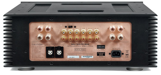

Musical Fidelity Nu-Vista 800 ma cztery wejścia liniowe RCA, jedno z nich można zamienić w wejście na końcówkę mocy (aby ułatwić integrację z systemami wielokanałowymi). Jest jeszcze wyjście niskopoziomowe z przedwzmacniacza (regulowane) oraz nieregulowane, magnetofonowe. Wszystkie gniazdka RCA są wyjątkowo solidne, wkręcane w tylną płytę. Jest też pojedyncze wejście XLR, ale nie jest ono początkiem zbalansowanej ścieżki sygnału.

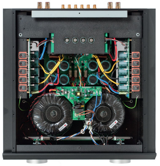

W koncepcji budowy wzmacniacza widać kilka odrębnych wątków. Układ podzielono na bloki - zasilania, końcówek mocy, przedwzmacniacza, każdy z nich ma (co najmniej jedną) niezależną płytkę. Bezkompromisowo wykonano zasilacz, oparty na dwóch dużych transformatorach toroidalnych, oznaczających realizację dual-mono w pełnej krasie; do dna obudowy przykręcono duży obwód filtracji napięcia.

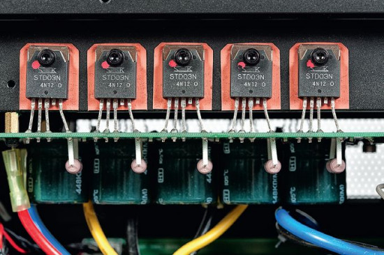

Rozdzielenie kanałów ma oczywiście kontynuację w budowie końcówek mocy; każda z nich jest kompletnym, niezależnym modułem, przykręconym poprzez kształtowniki do ścianek bocznych. Przeniesiono do nich także część kondensatorów wygładzających napięcie zasilania, lokując w ten sposób bank energii możliwie najbliżej "odbiornika".
Widoczne na górnych ściankach "okna" znajdują się nad tranzystorami końcówek, a żeby chłodzenie było jeszcze bardziej wydajne, to szczeliny znajdują się także w dolnej płycie. W każdym kanale Musical Fidelity Nu-Vista 800 użyto aż dziesięciu tranzystorów firmy Sanken, są to układy Darlingtona z wbudowaną kompensacją temperatury, o oznaczeniach STD03N/P.

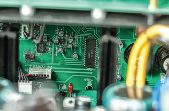

Do przełączania wejść służy układ scalony ON Semiconductor, a regulacją wzmocnienia zajmuje się także scalak, Burr Brown PGA23201, ze skokiem 0,5 dB i teoretyczną dynamiką na poziomie 120 dB. Wszystko wskazuje na to, że sygnał z wejścia XLR jest od razu desymetryzowany, traktowany na równi z sygnałami z pozostałych gniazd - RCA.
Pokrętła z przodu są jedynie sensorami przekazującymi komendy do właściwych obwodów regulacji. Aby skrócić ścieżkę sygnału, wszystkie operacje odbywają się na płytce przedwzmacniacza, tuż obok gniazd wejściowych.

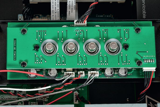

Na bazie nuwistorów zbudowano dodatkowy stopień wzmocnienia, umieszczony nad sekcją wejść. Na niezależnej płytce pracują cztery triody o oznaczeniach JAN7586. Założenie było takie, aby niezależny moduł lampowy był stopniem pośrednim pomiędzy przedwzmacniaczem a końcówkami mocy. Sygnał jest więc przesyłany z dolnej "platformy" do bloku nuwistorów, a potem kierowany do płytek stopni wyjściowych.

Gniazda nuwistorów zostały obudowane pierścieniami z diodami LED, aby wyeksponować te bardzo niepozorne elementy i nadać im "lampowy" charakter.

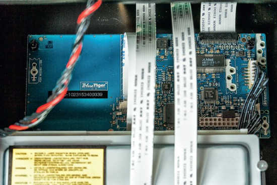

Musical Fidelity sięgnął po napęd austriackiej firmy Stream Unlimited, na której modułach chętnie bazują dzisiaj konstruktorzy wielu źródeł. Zasilacz jest rozbudowany, wielostopniowy, z kilkoma sekcjami stabilizacji, zamknięty w podłużnej, metalowej skrzynce, by nie wpływał negatywnie na pobliskie obwody.

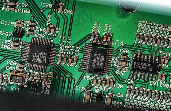

Jak czytamy w firmowych materiałach, konwersja sygnałów cyfrowych na analogowe jest przeprowadzana w 32-bitowym obwodzie z ośmiokrotnym nadpróbkowaniem. Faktycznie realizuje go dość popularny przetwornik C/A, Burr Brown PCM1795. Wyróżnia się wysoką teoretyczną dynamiką, sięgającą 123 dB.
Z tego też powodu, choć jego próbkowanie nie jest rekordowe, konstruktorzy wciąż lubią ten układ, zwłaszcza w źródłach CD, a także wzmacniaczach (ze zintegrowaną sekcją DAC), gdzie wyższe parametry, np. 384 kHz, 768 kHz, nie są wymagane. Sekcja nuwistorów składa się z czterech lamp pełniących rolę buforów wyjściowych, w torze RCA.

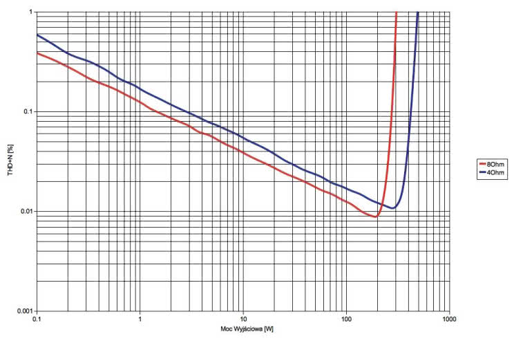

Zgodnie z firmową specyfikacją, 800-ka powinna dysponować mocą 330 W przy 8 Ω, faktycznie jest ona nieco niższa, jednak wynik 2 x 307 jest i tak świetny. Przy obciążeniu 4 Ω moc wzrasta, chociaż nie dwukrotnie, to do prawie 500 W w każdym z kanałów (2 x 493 W).
Czułość 0,36 V jest nieco niższa od standardu, ale to wartość bezproblemowa. Z pewnym rozczarowaniem patrzę na poziom szumów, S/N wynosi zaledwie 70 dB, a dynamika sięga tylko 95 dB, to prawdopodobnie "zasługa" sekcji nuwistorów, które jak na lampy są niskoszumne, jednak w tej konstrukcji wydłużają, a nie skracają ścieżkę sygnału.

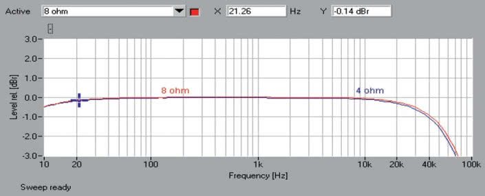

Pasmo przenoszenia (rys.1) prezentuje się dobrze. Wprawdzie już powyżej 20 kHz widać stopniowe obniżanie poziomu, jednak punkt -3 dB znajduje się dopiero przy ok. 70 kHz. Nu-Vista nie ma też problemów z zakresem niskotonowym, przy 10 Hz spadek to kosmetyczne -0,5 dB. Zbieżność charakterystyk dla obydwu obciążeń jest bardzo dobra.

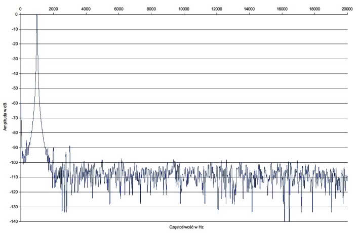

W spektrum zniekształceń (rys. 2) pojawiają się harmoniczne druga oraz trzecia, obydwie bardzo niskie, na pułapie ok. -90 dB – tutaj nuwistory nie dodają żadnego "kolorytu".
Chociaż wysoki poziom szumów ma swój niekorzystny udział, to dzięki niskim zniekształceniom, przebieg THD+N (rys. 3) prezentuje się całkiem dobrze. Kształt charakterystyk idealnie pokrywa się z najczęściej spotykanym wzorcem wzmacniacza tranzystorowego, THD+N niższe od 0,1 % można uzyskać dla mocy nieco powyżej 1 W przy 8 Ω i 2,6 W przy 4 Ω.
