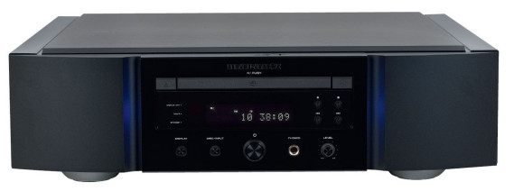

Odtwarzacz Marantz SA-KI Ruby
Wielu producentów, również Marantz, eksperymentuje z nowoczesnymi formami, zwykle mniejszymi i zintegrowanymi, ale KI Ruby trzyma się zarówno podziału na klasyczny odtwarzacz i wzmacniacz, jak też regularnej szerokości - tutaj dokładnie 44 cm. Marantz kultywuje też tradycyjny podział "obowiązków" w swoich systemach stereo, przydzielając właściwie wszystkie zadania cyfrowe (zwłaszcza te związane z ewentualnym strumieniowaniem muzyki z komputera) odtwarzaczowi, bo przecież odtwarzacz i tak musi mieć układy cyfrowe, więc po co dublować je we wzmacniaczu?

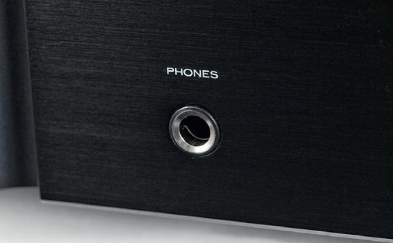

Odtwarzacz Marantz SA-KI Ruby ma wyjście słuchawkowe wraz z regulacją głośności. Może się wydawać, że w ramach przedstawionej koncepcji systemu i "podziału obowiązków" to niekonsekwencja (oczywiście wzmacniacz PM-KI Ruby też ma takie wyjście), ale jest to udogodnienie, gdyż podczas słuchania źródeł cyfrowych przez słuchawki w ogóle nie trzeba włączać wzmacniacza.

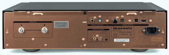

Nowoczesny odtwarzacz ma zarówno wyjścia, jak i wejścia cyfrowe. Marantz przygotował wszystkie ważne formaty; SA-KI Ruby nie może w tej dziedzinie liczyć na "wsparcie" wzmacniacza PM-KI Ruby, który przyjmuje tylko sygnały analogowe. Taki podział ról jest typowy dla Marantza.
Przetworniki cyfrowo-analogowe osiągają coraz lepsze parametry, ale dla producentów odtwarzaczy czasy nie są łatwe, bo dostępność samych "napędów" jest coraz bardziej ograniczona. Przed takim dylematem Marantz stanął już wcześniej, projektując referencyjny model SA-10. Jak przekonuje producent, tamten napęd z niewielkimi modyfikacjami przeniesiono do SA-KI Ruby.
Jest to firmowe rozwiązanie na bazie napędu DVD-ROM, przysposobionego do zadań audio. Rama mechanizmu jest metalowa, podobnie jak tacka i elementy napędu. Odizolowanie od zewnętrznych drgań ma zapewnić precyzję odczytu. Płytami mogą być CD i SACD, a także DVD z zapisanymi plikami – PCM 24/192 (formaty FLAC, WAV, AIFF oraz ALAC – tutaj 24/96) albo DSD128.

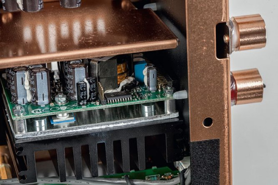

Moduły końcówek mocy dostarczył holenderski specjalista od klasy D – Hypex. Umieszczono je tuż przy gniazdach głośnikowych, niemal całkowicie eliminując konieczność prowadzenia przewodów.
Możliwości sekcji cyfrowej są jeszcze większe, możemy je wykorzystać przez wejście USB-B, do którego podłączymy komputer (lub urządzenie mobilne, np. smartfon). Wówczas SA-KI Ruby odczyta PCM 32/384 oraz DSD256. Do kompletu są jeszcze wejścia współosiowe (PCM 24/192) i optyczne (24/96). Takie same standardy mamy w ramach wyjść, chociaż podstawowym będzie analogowe RCA, do którego podłączymy wzmacniacz.
Marantz CD-KI Ruby może też odtworzyć pliki audio z nośników USB; w tym celu przygotowano (z tyłu) gniazdo USB-A. Patrząc na tylny panel, widzimy też charakterystyczne dla Marantza (i bardzo chwalone przez Kena) miedziane powierzchnie elementów, które wdzierają się do wnętrza.

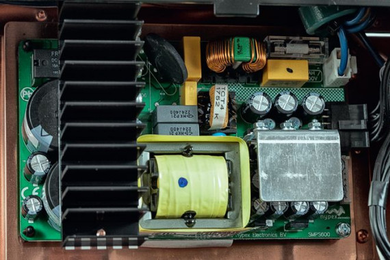

Końcówki mocy mają własny zasilacz - impulsowy. To również "gotowiec" Hypexa.

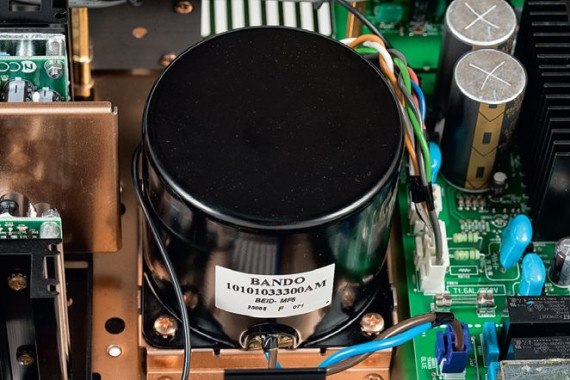

Niewielki, ekranowany transformator toroidalny to element zasilacza dla sekcji przedwzmacniacza.

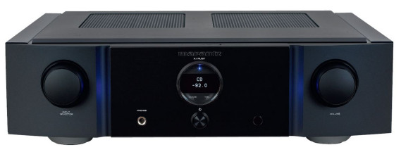

Marantz PM-KI Ruby to kwintesencja stylu Marantza. Wszystkie funkcje sygnalizuje okrągły wyświetlacz. Przede wszystkim wskazuje aktualnie wybrane źródło oraz poziom wzmocnienia. Przydaje się też, gdy wchodzimy do prostego menu, w którym można np. zmienić tryb pracy przedwzmacniacza phono. Wyświetlacz umożliwia też obserwowanie regulacji balansu i barwy.
PM-KI Ruby uruchamiamy centralnym włącznikiem. Oprócz niego na froncie są tylko dwa pokrętła - regulacji głośności (układ jest analogowy, ale sterowany mikroprocesorowo) i wyboru wejść. Wspomniana już koncepcja PM-KI Ruby opiera się na współpracy z SA-KI Ruby, więc sygnały cyfrowe nie mają tutaj wstępu. Wzmacniacz przyjmie sygnały (analogowe) przez sześć wejść liniowych, wśród których są nawet dwie pętle dla rejestratorów, oraz wydzieloną sekcję z przedwzmacniaczem gramofonowym.Jest też bezpośrednie wejście na końcówkę mocy, ale niełatwo wyobrazić sobie system, w którym wykorzystano by taką opcję; niejako z rozpędu dodano tryb mostkowy.
PM-KI Ruby będzie sprzedawany tylko "w towarzystwie" odtwarzacza, więc brak wejść cyfrowych we wzmacniaczu nie będzie ograniczeniem dla funkcjonalności systemu. Wisienką na torcie jest tutaj doskonałe wejście phono (MM/MC) - PM-KI Ruby to specjalista od analogu, chociaż... z impulsowymi końcówkami mocy i takim też zasilaczem.
Wzmacniacz przyjmuje sygnały niesymetryczne wyłącznie przez wejścia RCA, bowiem przedwzmacniacz nie jest całkowicie zbalansowany, chociaż taki jest już układ końcówki mocy. Wyjścia głośnikowe są pojedyncze, nakrętki wygodne, specyficznie wyprofilowane - to zaciski typu SPKT-100+.

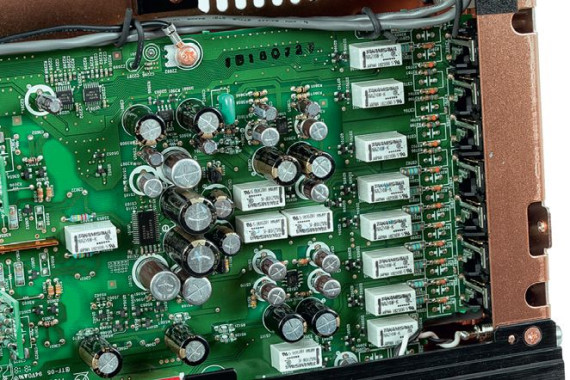

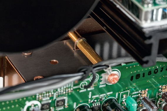

Wewnątrz Marantz PM-KI Ruby prezentuje się bardzo elegancko. Wyłania się rozbudowany blok przedwzmacniacza z selekcją sygnałów za pomocą przekaźników oraz modułami HDAM.
Piętro niżej (co trudno dostrzec bez demontażu sporej części elektroniki), wewnątrz ekranującej puszki, znajduje się moduł przedwzmacniacza gramofonowego, nad którym Ken Ishiwata sprawował szczególną pieczę. Rozwiązanie nazwano Marantz Musical Premium Phono EQ, jest przygotowane zarówno dla wkładek MM, jak i MC.

Zastosowany moduł (a konkretnie dwa moduły) ma oznaczenie NC500 i należy do rodziny NCore. To najnowsza seria, nawet lepsza od cenionych układów UcD.
Górna sekcja przedwzmacniacza obsługuje przełączanie wejść oraz odpowiada za regulację wzmocnienia.
Końcówki NC500 można konfigurować na różne sposoby, osiągając nawet moc 400 W przy 8 Ω. Na tym tle aplikacja z PM-KI Ruby ma być oszczędna, bo Marantz zadeklarował moc swojego wzmacniacza na "zaledwie" 100 W przy 8 Ω i 200 W przy 4 Ω (jak jest w rzeczywistości, pokażą pomiary).
Oprócz wysokiej mocy i sprawności, które są immanentną cechą wzmacniaczy w klasie D, moduły N500 likwidują podstawową bolączkę takich aplikacji. Charakterystyki częstotliwościowe są w tym przypadku niemal zupełnie niewrażliwe nawet na dużą zmienność impedancji obciążenia. Chociaż NC500 mają pasywne filtry wyjściowe, to uzupełniono je "wspomaganiem" pod postacią sprytnych obwodów sprzężenia zwrotnego, które na bieżąco monitorują i korygują parametry pracy. Tak przynajmniej wynika ze specyfikacji samych końcówek NC500. Niezależną sekcją jest wzmacniacz słuchawkowy, który otrzymuje sygnał wprost z regulatora głośności.
Na dolnym pułapie zainstalowano ekranowany moduł przedwzmacniacza gramofonowego, a obok - wzmacniacz słuchawkowy

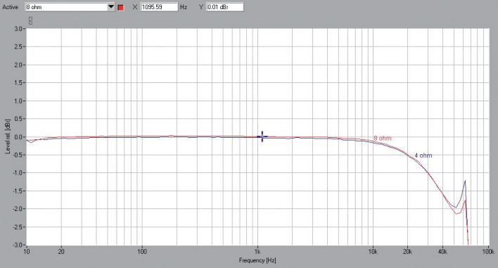

Również charakterystyki częstotliwościowe (rys.1) są zwykle problemem dla klasy D, a dla Hypexa, i tym samym Marantza - już nie. Przy 20 kHz spadek wynosi tylko -0,5 dB, a -3 dB odnotujemy przy ok. 70 kHz. Co jednak najważniejsze, nie widać tendencji do wzbudzania się, a charakterystyki dla obydwu impedancji obciążenia są podobne.

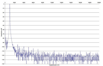

Na rys. 2. też trudno znaleźć powód do krytyki, żadna z harmonicznych nie przekracza pułapu -90 dB. Charakterystyki z rys. 3. mają tym razem dość nietypowy przebieg, ale mimo to THD+N utrzymują się poniżej 0,1 % w szerokim zakresie: od 1,3 W dla 8 Ω i 2,2 W dla 4 Ω, aż do strefy przesterowania.
