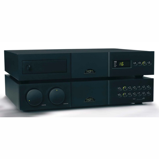

Odtwarzacz Naim CDX2
Model Naim CDX2 zajmuje szczególne miejsce w ofercie Naima. To najlepszy odtwarzacz wśród urządzeń zintegrowanych. Naim oferuje ponadto dwa odtwarzacze dzielone, oczywiście znacznie droższe.
Naim CDX2 może być absolutnym wzorcem minimalizmu, choć przyjęte rozwiązania, zwłaszcza w ramach mechanizmu odczytującego, są co najmniej zaskakujące.

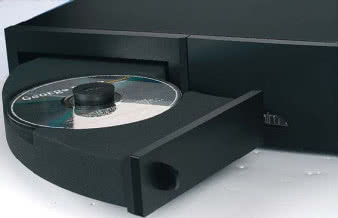

Niby wszystko wygląda zwyczajnie, w wyciętym w przedniej ściance "okienku" znajduje się szuflada, tyle tylko, że nigdzie nie znajdziemy przycisku "open". Znajdziemy za to uchwyt zamontowany po jednej stronie...
Ktoś, kto nigdy wcześniej nie widział cudów Naima, może być zaskoczony, cały mechanizm należy bowiem ręcznie wysunąć. Szuflada wysuwa się nie na wprost, ale po łuku. Szkielet mechanizmu jest ciężki i solidny, to nie pierwszy z brzegu czytnik DVD za kilka dolarów, a przygotowany pieczołowicie napęd.
Dodatkowo, tak jak w najwyższej klasy top-loaderach, nie ma tu ruchomego trzpienia ściskającego płytę, kładziemy na nią magnetyczny krążek dociskowy. To wszystko jest mało wygodne, ale jakże audiofilskie - dosłownie i w przenośni. Perełka. Nie dość, że odczyt danych będzie precyzyjniejszy, to ceremonia obsługi dostarczy dodatkowych wrażeń.

Dużą część obudowy zajmuje ogromny mechanizm zawieszony na łożysku. Magnes zapożyczony wprost z szafki kuchennej utrzymuje szufladę napędu w pozycji zamkniętej. No, po prostu odjazd!
Wzmacniacz Naim SuperNait
W katalogu Naima od zawsze była tylko jedna integra - słynny Nait. SuperNait swoją nazwą sugeruje, że będzie czymś znacznie lepszym. Rzeczywiście, już pobieżny przegląd cech wskazuje na znacznie wyższą moc i wprowadzenie do gry sekcji cyfrowej.

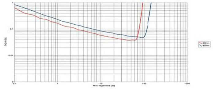

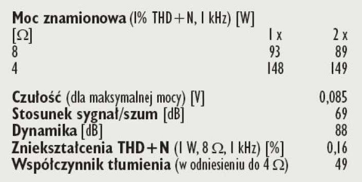

Moc wyjściowa Naita rośnie z generacji na generację. SuperNait może pochwalić się wyjątkowymi (jak na Naima) osiągnięciami w tej dziedzinie. Niewielka obudowa kryje bowiem końcówki zdolne wyprodukować 93 W przy 8 omach i 148 W przy 4 omach.
Mimo że SuperNait nie jest konstrukcją dual mono (ani nawet quasi dual mono), to dzięki wydajności zasilacza moc podczas sterowania dwóch kanałów jednocześnie spada w każdym z nich tylko trochę - mamy 2 x 89 W oraz 2 x 139 W (8 i 4 omy). Do osiągnięcia takich wyników wystarczy zaledwie 0,08 V sygnału sterującego, czułość jest więc bardzo wysoka.

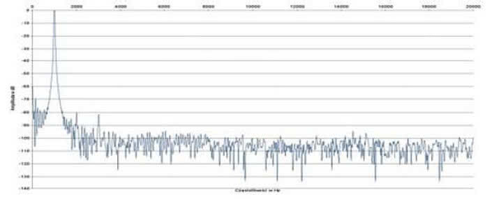

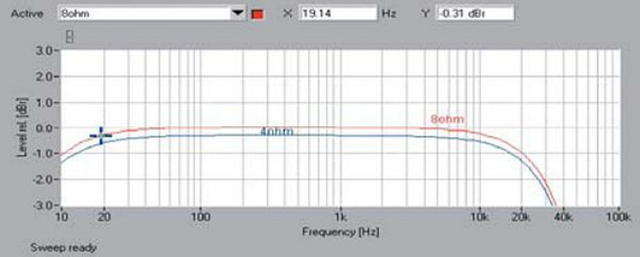

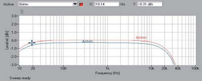

Niestety, S/N osiąga jedynie 69 dB. Sama bardzo wysoka czułość nie jest oczywiście jedynym sprawcą tej sytuacji, głównie waży tu udział przydźwięku 60 Hz. Dość wysoka moc wydźwignie dynamikę na pułap 88 dB.

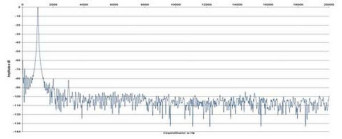

Pasmo przenoszenia (rys. 1) jest wyraźnie zawężone od strony wysokich częstotliwości, granica -3 dB pojawia się już przy 34 kHz. Analiza zniekształceń (rys. 2) na tle szumów pokazuje drugą harmoniczną przy -80 dB oraz trzecią o 2 dB niżej.

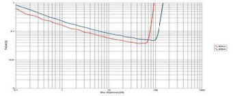

Przebieg THD+N można prześledzić na rys. 3, zniekształcenia poniżej 0,1% utrzymują się w zakresach 2,5 W-75 W dla 8 omów oraz 6 W -109 W dla 4 omów.
