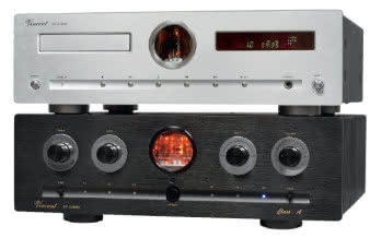

Znamienne jest też przefrezowanie frontu, w którym umieszczono przyciski (w CD), albo diody LED (we wzmacniaczu). Znamienne jest też przefrezowanie frontu, w którym umieszczono przyciski (w CD), albo diody LED (we wzmacniaczu). Natomiast różne kolory wzmacniacza (czarny) i odtwarzacza (srebrny), widoczne na zdjęciu, nie są w zestawie obowiązkowe - po prostu taką parkę dostaliśmy do testu, ze względu na chwilowy brak komponentów dopasowanych kolorystycznie.
Ważnym wyróżnikiem, zarówno odtwarzaczy, jak i wzmacniaczy Vincenta, są lampy elektronowe. W źródłach dotyczy to układów buforujących i ich zasilania, a we wzmacniaczach - układów wejściowych. Można więc bez żadnych "ale" nazywać Vincenty konstrukcjami hybrydowymi.

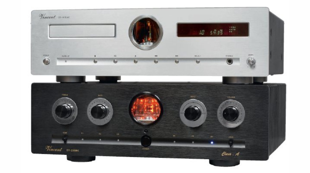

Odtwarzacz CD-S7 DAC
W okienku widać nie lampę wyjściową, ale lampowy prostownik 6Z4, zasilający anody lamp wyjściowych 6922, które umieszczono - prawidłowo - przy gniazdach wyjściowych. Diody LED można przyciemnić, a nawet wyłączyć umieszczonym z tyłu przełącznikiem, zgasić możemy też niebieski wyświetlacz z "kalendarzykiem" charakterystycznym dla napędów Sanyo i Sony.
Znajdująca się po drugiej stronie okienka maskownica szufl ady ma dokładnie takie same wymiary jak wyświetlacz. Razem z przyciskami sterującymi napędem znajduje się gniazdo słuchawkowe duży jack, a obok niego małe pokrętło wzmocnienia.
W symbolu odtwarzacza znajdujemy literki "DAC", sugerujące, że to nie tylko odtwarzacz CD, ale także otwarty na inne źródła przetwornik cyfrowo-analogowy. I rzeczywiście - na tylnej ściance widać trzy wejścia cyfrowe: elektryczne (RCA), optyczne oraz USB. To ostatnie jest typu A, sugerujące podłączenie z komputerem, a z odtwarzaczem iPod.
W instrukcji obsługi znajdziemy informację, iż obydwa wejścia S/PDIF przyjmują sygnał tylko o jakości CD (16/44,1). To chyba jednak pomyłka (ograniczenie takie dotyczy wejścia USB) - sprawdziłem i przez RCA można podać sygnał aż do 24 bitów i 192 kHz (włączając w to 88,4 kHz). Pod wejściami jest też wyjście cyfrowe RCA. Z boku umieszczono wyjścia analogowe - zbalansowane XLR i niezbalansowane RCA.
Napęd i transformator zasilający odseparowano ekranem od sekcji dekodującej oraz wzmacniającej i przykręcono nie do dna, ale do drugiej "podłogi", przymocowanej do ścianek bocznych. Sygnał z wejść cyfrowych i z napędu trafia do scalonego selektora. Przy wejściu USB znajduje się stary układ PCM2902 Burr Browna, stąd mamy tutaj limit do 16 bitów. Po wybraniu aktywnego wejścia sygnał trafia do przetwornika C/A Burr Brown PCM1796 - to już niezły układ 24/192 delta-sigma.
Na wyjściu, najwyraźniej w buforze wyjściowym, pracują podwójne triody 6922, po jednej na kanał. Cały tor jest zbalansowany. Sygnał do wyjść RCA pobierany jest z dodatniej gałęzi układu, nie ma przed nimi desymetryzatora.
Wzmacniacz SV-236MK
Wzmacniacz Vincent SV-236MK jest bardzo duży i ciężki. Tym razem w okienku widzimy lampę wejściową, a po jej obydwu stronach cztery gałki - z prawej selektora wejść i siły głosu, z lewej regulacji barwy dźwięku. Na pokrętle wzmocnienia jest mała czerwona dioda, która informuje o tym, że nagrzewają się lampy - potem gaśnie, a szkoda, bo pokazywałaby położenie.
Niebieskie diody wskazują wybrane wejście, obok nich są dwa małe przełączniki - jednym aktywujemy regulację barwy dźwięku, a drugim włączamy dodatkowy układ korekcji "loudness". W środku zagłębienia ulokowano mechaniczny wyłącznik sieciowy.
Mamy tu sześć par wejść liniowych, dodatkowe dwie pary RCA tworzą wejście na końcówkę mocy i wyjście z przedwzmacniacza. Wnętrze wzmacniacza, podobnie jak odtwarzacza, zostało podzielone metalowymi blachami. Widać tu zaangażowane ekranowanie każdego stopnia w układach wejściowych i zasilających - w osobnych, pełnych ekranach mamy przekaźniki wejściowe, potencjometr z napędzającym go silniczkiem, a także lampę wejściową.
Sygnał z wejść trafia na wspomnianą płytkę z przekaźnikami - gniazda są do niej wlutowane. Potem, długimi kabelkami, biegnie do lampy wejściowej (podwójnej triody 12AX7B), a dalej do potencjometru (czarny Alps). Wreszcie trafia na płytkę z przedwzmacniaczem - ten zbudowano na dwóch lampach, takich jak lampa na wejściu. W końcówkach pracują dwie pary komplementarne Sankenów 2SA1386+2SC3519.
W środkowej "komorze" znajduje się bardzo duży transformator toroidalny i kondensatory filtrujące preampu.

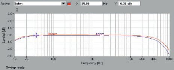

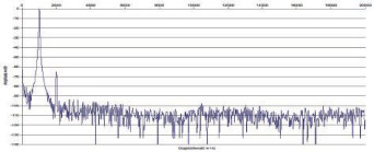

Pasmo przenoszenia (rys.1) pokazuje niewielki (ok. -1 dB) spadek przy 10 Hz, przy 100 kHz wynosi on -2,2 dB dla 8 omów oraz -2,7 dB dla 4 omów - bardzo dobrze jak na urządzenie z lampami w torze. Vincent generuje bardzo silną drugą harmoniczną (tutaj odzywa się lampowy przedwzmacniacz) sięgającą -65 dB, jednak dalej spektrum zniekształceń (rys. 2) jest już czyste.

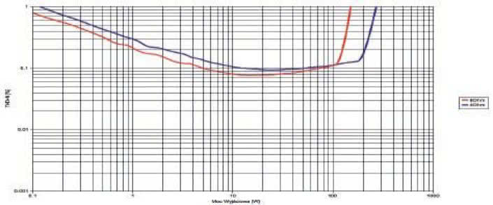

THD+N na rys. 3. nie należą do najniższych, poniżej pułapu 0,1 % znajdujemy się w obszarach 5 W - 78 W dla 8 omów i 12 W - 50 W dla 4 omów.
