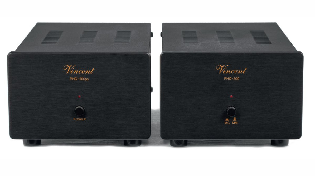

Vincent PHO-500 jest tańszy od referencyjnego, lampowego PHO-70, ale to najlepszy tranzystorowy phono-stage w ofercie Vincenta. Występuje w wersjach czarnej i srebrnej.
Moduły mogą być ustawione blisko siebie, ale kabel połączeniowy ma aż 2 m długości i pozwala znacznie je rozsunąć. Na każdym froncie znajduje się jeden przycisk, w zasilaczu służy do włączania urządzeń, w sekcji audio pozwala wybrać między trybami MM i MC.

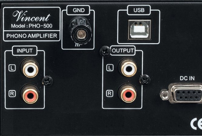

Vincent PHO-500 ma jedno wejście RCA i jedno takie wyjście. Producent nie podaje, jakie jest wzmocnienie, nie ma też żadnej regulacji. Według naszych ustaleń wzmocnienie dla trybu MM wynosi 40 dB, a dla MC 60 dB – to wartości uniwersalne.

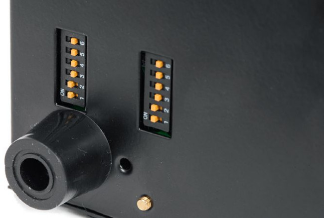

Możemy skalibrować urządzenie do wymagań wkładki w zakresie obciążeń. W trybie MM są do wyboru cztery ustawienia, począwszy od niskiego 15 pF aż po typowe 115, 235 i 350 pF. W sekcji MC możliwości jest więcej, regulacja impedancji obejmuje aż piętnaście pozycji, poczynając od 99 Ω, a kończąc na 1000 Ω.
Aż siedem przypada na okolice 100 Ω (od 99 do 130 Ω), czyli wartości najczęściej wymagane przez współczesne wkładki. Dla wkładek MM jest typowe 47 kΩ. Przełączanie obciążeń odbywa się przez dwa rzędy mikroprzełączników (oddzielnych dla obydwu kanałów) umieszczonych na dolnej ściance, więc ich obsługa nie należy do najwygodniejszych, ale przecież nie robimy tego na co dzień.

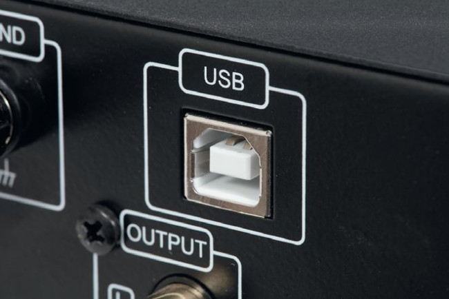

Oryginalnym elementem wyposażenia jest wyjście USB-B. Skojarzenie z USB-DAC jest do pewnego stopnia prawidłowe, tylko role się odwracają, złącze pozwala na podłączenie do przedwzmacniacza komputera w celu zgrywania muzyki z płyt na dysk twardy.

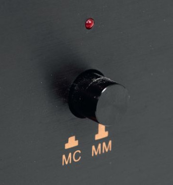

Przycisk w centrum właściwego przedwzmacniacza służy do zmiany zasadniczych trybów pracy (MM/MC).
Vincent PHO-500 zawiera więc również przetwornik analogowo-cyfrowy (wraz z interfejsem komunikacji z komputerem) i to nie byle jaki – o rozdzielczości 24 bitów i częstotliwości próbkowania 192 kHz.
Obecność układów ADC w pobliżu delikatnych układów korekcyjnych (zwłaszcza MC) może budzić niepokój, jednak płytka cyfrowa znajduje się w dodatkowej, wewnętrznej komorze, zaekranowanej grubą blachą.

Po bardziej zaawansowane regulacje (obciążenia) trzeba sięgnąć na dolną ściankę, do mikroprzełączników.
