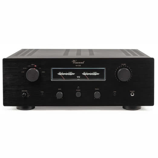

Vincent SV-228 - front
Vincent SV-288 to duży krok we właściwym kierunku, być może sygnalizujący zmiany, które pojawią się w innych urządzeniach. Gdy zobaczyłem go po raz pierwszy (jeszcze na fotografiach), przypomniał mi wzmacniacze Yamahy – styl określają duże, efektowne wskaźniki wychyłowe, objęte jednym szerokim panelem. Zgodnie z instrukcją obsługi, wskazywane jest napięcie wyjściowe w skali decybelowej (tak oznaczono dolną sekcję).

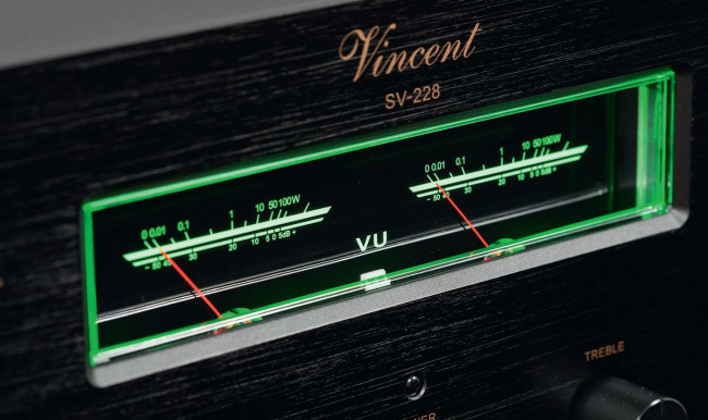

Punkt 0 dB odpowiada napięciu 28,3 V, co z kolei przekłada się na znamionową moc wyjściową 100 W przy 8 Ω. Sekcję górną wyskalowano już w watach. Jak dokładne są wskazania, zbadamy w Laboratorium.
Po włączeniu wzmacniacza okno podświetla się na jasnoniebiesko, ale kolor można zmienić (inny odcień niebieskiego, zielony i czerwony). Vincent stosował wskaźniki już wcześniej, ale kompozycja SV-228 jest nowa i wyjątkowo udana.
Przełącznik wyjść głośnikowych pozwala włączyć równolegle dwa komplety zacisków – niezależnie lub w ogóle sygnał z nich odłączyć – pozostawiając go tylko na wyjściu słuchawkowym. Gdy jednak wkładamy tutaj wtyk (6,3-mm), wyjścia głośnikowe są i tak automatycznie odłączane. Nie wiem więc, po co dodatkowa opcja ich wyłączenia.
Atrakcyjny wygląd SV-228 zawdzięcza przede wszystkim wskaźnikom wychyłowym; kolor podświetlenia można zmieniać.

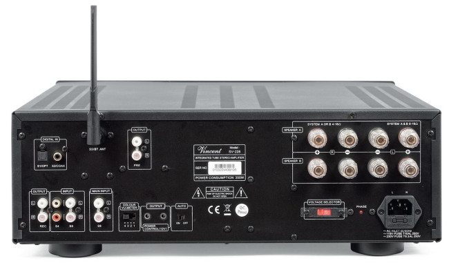

Wobec wyposażenia frontu, zapowiadającego bogatą funkcjonalność, uzbrojenie tylnej ścianki jest skromne zarówno w strefie cyfrowej, jak analogowej. Nie należy się tym zrażać, lecz spokojnie sprawdzić, czy odpowiada naszym indywidualnym potrzebom.
Vincent SV-228 pozwala podłączyć w sumie sześć źródeł sygnału – trzy cyfrowe i trzy analogowe – wliczając w to bezprzewodowy Bluetooth (jako jedno ze źródeł cyfrowych) i urządzenie podłączone bezpośrednio do końcówki mocy (a więc wyposażone w regulację poziomu).
Niestety, nie ma wejścia gramofonowego i pod tym względem SV-228 odstaje od konkurentów. Sekcja gniazd cyfrowych jest też bardzo podstawowa – jedno wejście optyczne i jedno współosiowe, bez USB.

Filtr loudness jest niezależny od regulacji barwy. Tutaj nie zadziała układ omijający, ale można go całkowicie wyłączyć.
Arsenał wejść nie jest bardzo rozbudowany, ale w typowym systemie wystarczy. Aby podłączyć gramofon, potrzebny będzie zewnętrzny phono-stage.

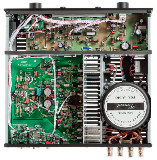

Wewnątrz znajdują się dwa moduły cyfrowe – jeden dla wejść przewodowych, a drugi dla Bluetooth. Oznaczenia na kluczowych układach pierwszego z nich zostały zatarte, lecz udało się rozszyfrować typ przetwornika C/A; to popularny scalak Texas Instruments PCM5102 o rozdzielczości 32 bitów i częstotliwości próbkowania 384 kHz; aż tyle nie uda się z niego wycisnąć, wcześniej wąskim gardłem są same wejścia (jak i towarzyszące im interfejsy) 24 bit/192 kHz dla SPDIF i 24 bit/96 kHz dla Toslink.

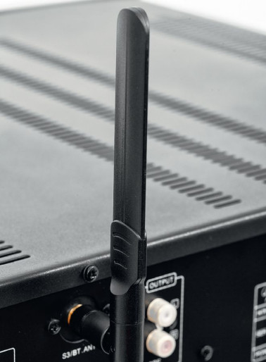

Układ Bluetooth pochodzi z firmy Feasycom (FSC-BT1026) – to nowoczesne rozwiązanie, wspierające nawet kodowanie w standardzie aptX HD, czym Vincent w ogóle się nie chwali, a tym akurat by mógł.
Oczywiście jest też podstawowe AAC. Nie ma żadnych funkcji sieciowych, ale tutaj Vincent może się bronić… wskazując na Rotela, który też zostawił takie wyposażenie na inną okazję.

Oprócz wejść analogowych są też dwa wyjścia RCA (regulowane z przedwzmacniacza oraz nieregulowane dla rejestratora). Do sekcji analogowej przytulono panel wyzwalaczy 12 V, przełącznik do zmiany trybu podświetlenia wskaźników wychyłowych oraz wyłącznik trybu oszczędzania energii. Kolumny podłączymy do dwóch kompletów zacisków.

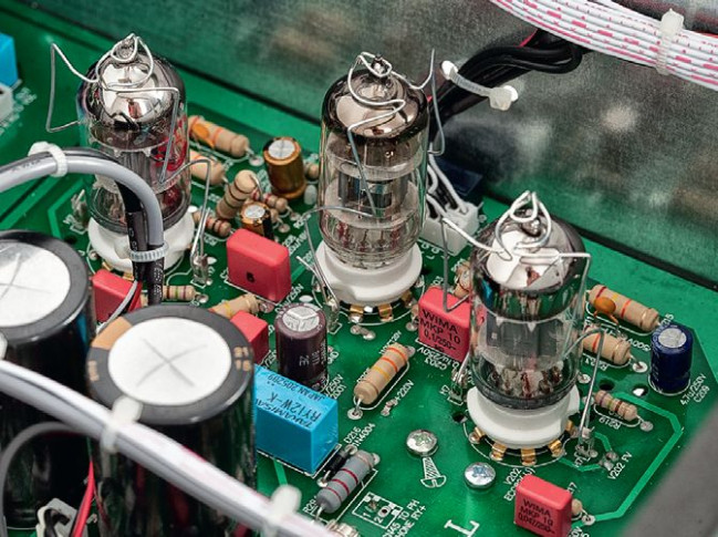

Przedwzmacniacz ma dwa stopnie wzmocnienia: w pierwszym pracuje podwójna trioda 6N4, w drugim – dwie ECC82. To popularne lampy dostępne w dużym wyborze wersji różniących się parametrami i brzmieniem, a ponieważ nie są drogie, więc można sobie tutaj stworzyć pole do eksperymentów.
W końcówce mocy niczego już nie wymienimy, bo "opanowały" ją tranzystory, dwie pary (na kanał) elementów Toshiby – 2SA1941 oraz 2SC5198. Vincent stosował je już wcześniej, między innymi w integrze SV-500 (z jedną parą na kanał).
Wnętrze Vincenta SV-228 podzielono na trzy główne komory, metalowe płyty pełnią rolę ekranującą, delikatne obwody przedwzmacniacza zostały więc odseparowane od zasilacza oraz elektroniki sterującej, a transformator toroidalny zamknięto w dodatkowej puszcze.

Jest też pewna pomoc w strumieniowaniu – system Bluetooth, i to z doskonałym kodowaniem aptX HD.

Ekranowaniu pomagają również radiatory, a wszystkie te zabiegi poskutkowały bardzo dobrym odstępem sygnału od szumu, mimo że przedwzmacniacz jest podzielony. Zaczyna się od głównej płytki drukowanej (gniazda RCA, przekaźniki), dalej sygnał jest prowadzony przewodami w pobliże przedniej ścianki.

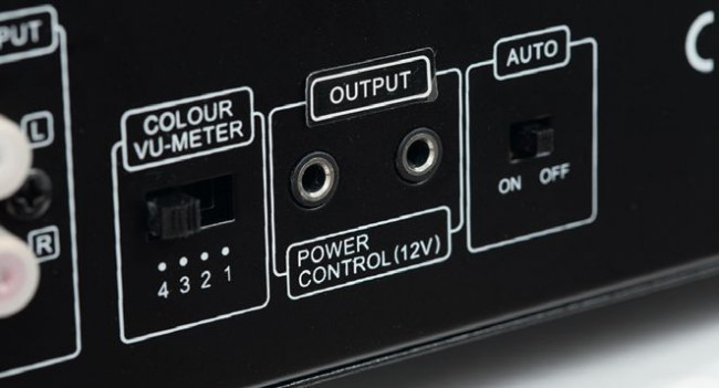

Część tylnej ścianki zajmuje panel "konfiguracyjny", a w nim między innymi przełącznik koloru podświetlenia wskaźników wychyłowych.
Układy rozdzielono między trzy sekcje, odseparowane w komorach wyznaczonych przez płyty ekranujące.

Na wysokim radiatorze zmieściło się w sumie osiem (po dwie pary na kanał) tranzystorów mocy Toshiby.
Sekcja lampowa znajduje się nieopodal tranzystorów mocy – na głównej płytce.

Sygnał z wejść cyfrowych przyjmuje przetwornik Texas Instruments PCM5102A.

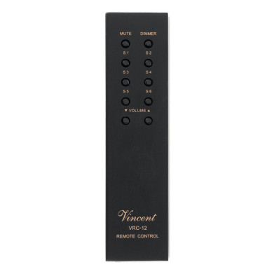

Niewielkie, ale solidne i ciężkie (metalowe) piloty Vincenta obsługują wyłącznie podstawowe funkcje.

Na początek zbadaliśmy dokładność pracy wskaźników wychyłowych. Dla faktycznej mocy wyjściowej 1 W wskazówki zatrzymują się dokładnie w tak oznaczonym miejscu skali.
Gdy na wskaźnikach widzimy 50 W, faktycznie wydostaje się ze wzmacniacza 47 W. Największa niedokładność pojawia się na samym skraju, wskaźniki nawet nie "dobijają" do 100 W, a moc wynosi 121 W.

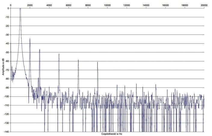

Wpływ sekcji lampowej zobaczymy wreszcie w spektrum harmonicznych (rys. 2), druga sięga bardzo wysokich -34 dB! Ale jest też cały szereg nieparzystych, od trzeciej (-47 dB) aż po dziewiątą (-60 dB).

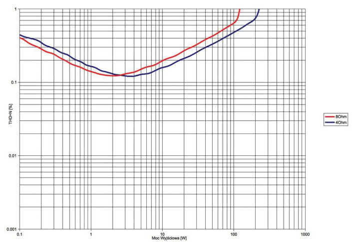

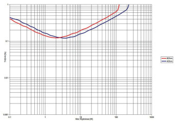

Udział układów lampowych zdradza też rys. 3. Charakterystyki THD+N mają minima przy dość niskich mocach, a potem powoli pną się do góry. Przesterowanie tranzystorowej końcówki następuje oczywiście znacznie wyżej.
