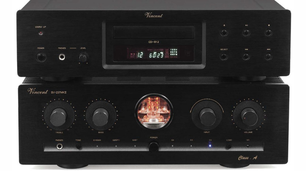

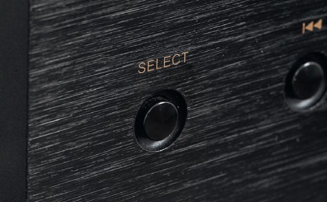

Vincent proponuje trzy modele odtwarzaczy CD; Vincent CD-S1.2 jest "środkowym" i wzorniczo pasuje do każdego pełnowymiarowego wzmacniacza firmy. Vincent CD-S1.2 jest duży i ciężki (8,5 kg), szuflada oraz wyświetlacz znajdują się w centrum, z przedniego panelu obsłużymy najważniejsze funkcje, wśród nich wybór źródeł – tak to określa sam producent, a chodzi o możliwość przyjęcia z zewnątrz sygnałów cyfrowych.

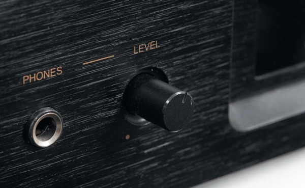

Oprócz zwykłych płyt CD są też czytane nieco zapomniane HDCD. Wyjście słuchawkowe ma nie tylko niezależny układ wzmacniający, ale też regulację głośności (niewielkie pokrętło). To układ w pełni analogowy, w przeciwieństwie do drugiej, niezależnej regulacji, przeznaczonej dla wyjść liniowych – ta jest cyfrowa. Co ciekawe, aby czytać HDCD, cyfrowy regulator musi pozostawać w pozycji maksymalnej.

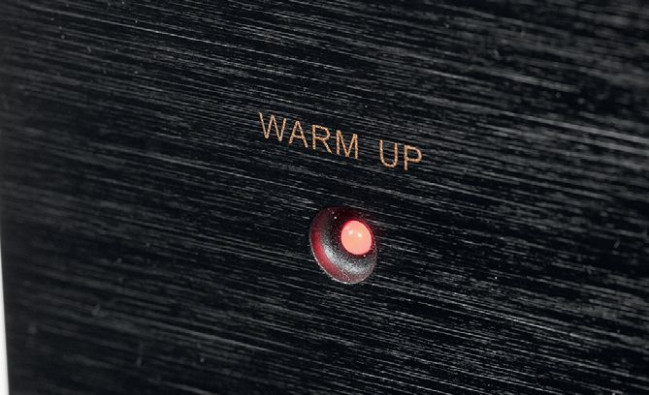

Oryginalna jest też mała dioda opisana jako "Warm up" – zwiastun zaangażowania lamp (oczywiście w stopniu wyjściowym). Po włączeniu zasilania odtwarzacz potrzebuje kilku sekund, aby załączyć sekcję lampową, więc nie ma problemu.

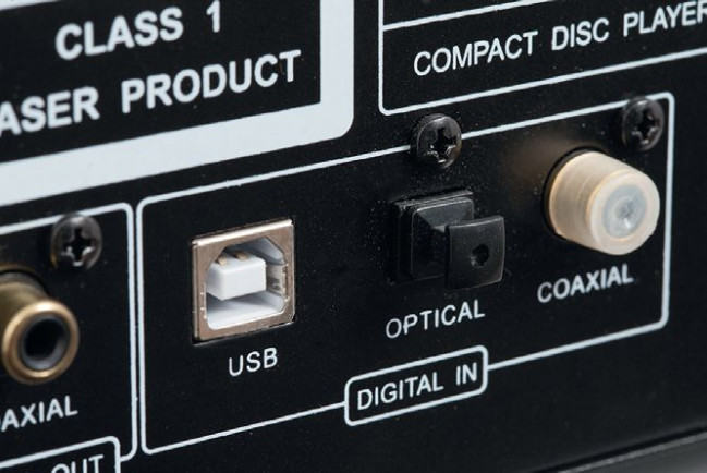

- Złącza

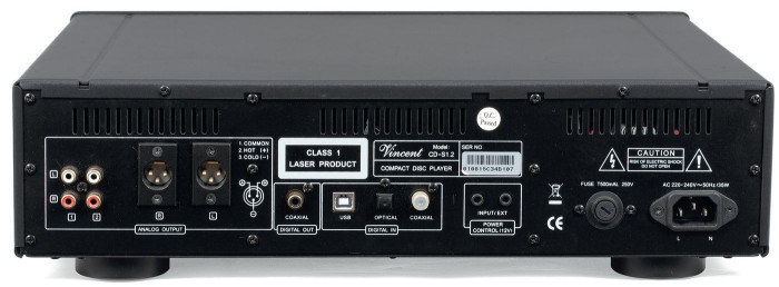

Zestaw wejść cyfrowych jest okazały, są wszystkie podstawowe standardy, optyczny, współosiowy oraz USB; jednak USB nie jest tym razem "prymusem", bo przyjmuje tylko PCM 16 bit/48 kHz, ale to nie pierwsza taka sytuacja u Vincenta, za to 24 bit/192 kHz przyjmie wejście współosiowe. CD-S1.2 ma również współosiowe wyjście.

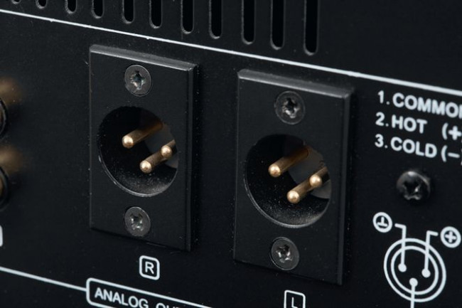

Największe wrażenie robią jednak wyjścia analogowe. Są aż trzy, działają równocześnie, jedno z nich ma formułę zbalansowaną. Koncepcja układu elektronicznego jest naznaczona sekcją lampową w torze analogowym, stąd Vincent określa Vincenta CD-S1.2 mianem odtwarzacza hybrydowego.

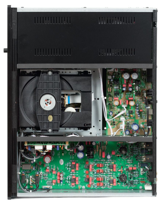

Przetwornik C/A jest specjalny – rzadko już spotykany Burr Brown PCM1796 (z 2003 roku). Jego rozdzielczość wynosi 24 bity, a częstotliwość próbkowania 192 kHz, co przecież w zupełności wystarczy, a pomimo relatywnie skromnej (jak na aktualne rekordy) rozdzielczości, ma on kilka zalet – wysoką dynamikę (teoretycznie 123 dB), niskie zniekształcenia, obsługę SACD (czego Vincent nie wykorzystał) oraz wbudowaną (cyfrową) regulację głośności.
Taki układ – dwukanałowy – jest tylko jeden, więc sekcja cyfrowa nie jest symetryczna, ale dzięki prądowemu wyjściu różnicowemu sygnał analogowy może być "obsługiwany" symetrycznie.
Wzmacniacz Vincent SV-237MKII

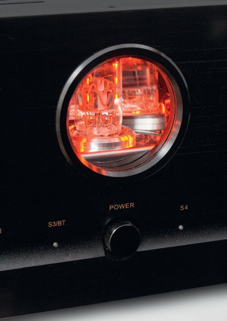

Każdy wzmacniacz zintegrowany Vincenta ma w nazwie Hybrid, a w sumie jest ich aż sześć. Vincent SV-237MKII zajmuje miejsce mniej więcej w połowie stawki. To konstrukcja hybrydowa w najbardziej popularnym i zrozumiałym znaczeniu, czyli z lampowym przedwzmacniaczem oraz tranzystorową końcówką mocy.
Oznaczenie MKII sugeruje drugą wersję wzmacniacza, ale historia tego modelu jest znacznie dłuższa i obejmuje w sumie aż sześć edycji. Pierwsza pojawiła się niemal 20 lat temu i określiła obowiązujący dotąd oryginalny styl Vincenta. Cztery duże pokrętła otaczają okrągłe okno, przez które widać fragment sekcji lampowej.

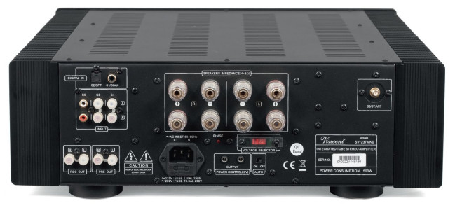

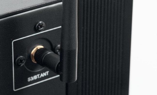

Mamy regulację "barwy" (tony niskie i wysokie), filtr "loudness", przy czym obydwie te korekcje można ominąć. Jest wyjście słuchawkowe (6,3 mm). Dla źródeł cyfrowych przygotowano wejścia współosiowe i optyczne, a ponadto transmisję Bluetooth – to nowa funkcjonalność wersji MKII.
Wejścia analogowe są trzy, wszystkie liniowe (szkoda, że nie ma wejścia gramofonowego). Są też dwa wyjścia liniowe ze stałym i zmiennym poziomem. Kolumny podłączymy do dwóch par zacisków. Można odłączyć system automatycznego czuwania (zasilania), a dla purystów Vincent ma sygnalizację tzw. "fazy", czyli poprawności doprowadzenia do wzmacniacza żyły fazowej.

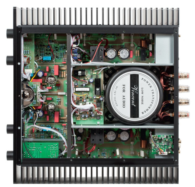

Vincent SV-237MKII waży ponad 20 kg, a jego uporządkowane wnętrze i jakość podzespołów robią wrażenie. Zarówno sekcje końcówek mocy (zajmują boczne części, przy radiatorach), przedwzmacniacz (z przodu, przy przedniej ściance), jak też zasilacz i przetwornik C/A są od siebie odseparowane pionowymi, grubymi ekranami. Płyty nie tylko dzielą, ale też wzmacniają mechanicznie obudowę.

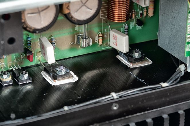

Duży (i dodatkowo ekranowany) transformator toroidalny jest umieszczony z tyłu. W każdym kanale pracują dwie pary tranzystorów wyjściowych, sprawdzonych Sankenów 2SA1386/2SC3519. Tworzą potencjał wystarczający, aby wygenerować deklarowaną przez producenta moc wyjściową (2 x 150 W przy 8 Ω i 2 x 250 W przy 4 Ω) i pracować w klasie A w zadeklarowanym zakresie mocy.

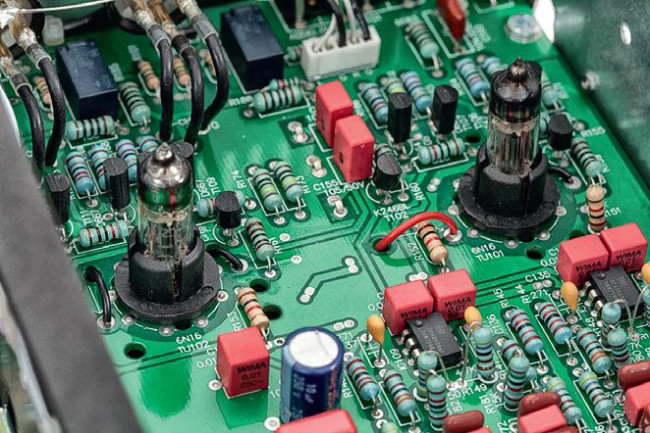

Ciepło lubi też przedwzmacniacz z dwoma stopniami wzmocnienia; w pierwszym mamy podwójną triodę 12AX7 (najpopularniejsza lampa do takich zastosowań); w drugim (tego nie widać już przez okienko na przednim panelu) dwie triody 6N1P.

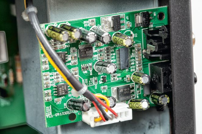

Niemal całą sekcję cyfrową obejmuje niewielka płytka. Przetwornik C/A to układ Burr Brown PCM5102. Układ połączeń wskazuje na to, że podlegają mu wyłącznie wejścia przewodowe, natomiast źródła Bluetooth są związane z niezależnym, zaekranowanym modułem.
PCM5102 oferuje rozdzielczość 32 bity i częstotliwość próbkowania 384 kHz, jednak aby to wykorzystać, trzeba by uruchomić wejście USB, którego w SV-237MKII nie ma, dlatego musimy się zadowolić parametrami 24/192, jakie przepuści wejście koaksjalne. Sam wcale nie płakałbym nad takimi parametrami, ale bardziej szkoda mi brak opcji wygodnego podłączenia komputera.

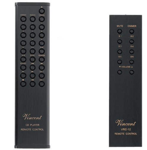

Pilot zdalnego sterowania jest niewielki, trochę surowy, ale solidny, z metalową obudową. Możemy nim regulować głośność, wybrać wejście, a także zmienić natężenie podświetlenia lampowej komory (tej funkcji nie ma na przednim panelu).

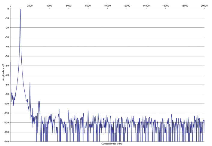

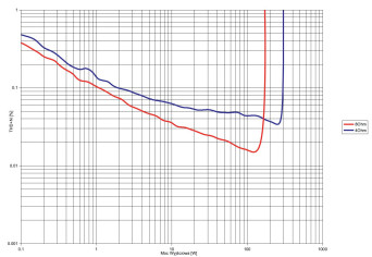

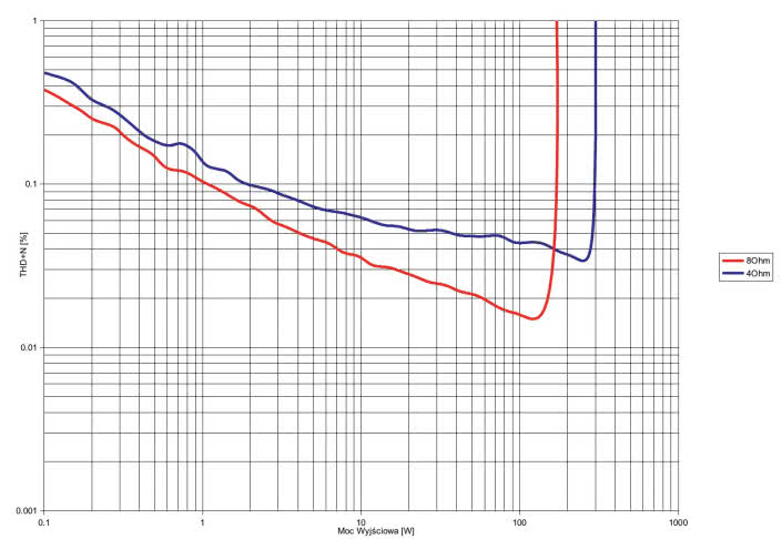

Jak donosimy w Laboratorium, dobre i bardzo dobre parametry zdeterminowała solidna tranzystorowa końcówka, a lampowy przedwzmacniacz nie nabroił.
