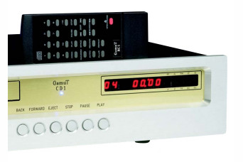

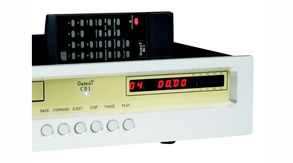

Gamut CD1 jest jednak zbudowany na tyle solidnie, że chyba i tak trudno byłoby mu zaszkodzić. Już obudowa wygląda pancernie, bardzo gruby przedni panel wykonano z aluminium, w górnej jego części wyfrezowano otwór na złoty panel z szufladą i wyświetlaczem.
Panel jest zrobiony z blachy, naniesiono na nim wszystkie napisy, jakie odnajdziemy na przedniej ściance. O włączeniu urządzenia donosi niebieska dioda, wraz ze złotym tłem i czerwoną matrycą wyświetlacza nie tworzy ona zbyt udanej estetycznie kompozycji, choć jest bezdyskusyjnie czytelna.
Zbyt elegancki nie jest również wyświetlacz, za ochronną szybką dostrzeżemy płytkę drukowaną z gotowymi, pojedynczymi modułami, przeznaczonymi dla cyfr, display przekazuje tylko numer oraz czas utworu. Podobne rozwiązania widywałem na początku lat 80. w biurkowych kalkulatorach (te na osiem baterii typu "paluszek" lub zasilacz sieciowy).
I znów z pewnością jest to oryginalne, jest też czytelne, ale już na pewno nie ładne, chociażby dlatego, że obok cyferek widać jakieś rezystory i ścieżki płytek drukowanych. Gdyby jednak taki wyświetlacz uległ uszkodzeniu, nie będzie najmniejszych problemów z jego naprawą, która powinna być bardzo tania.
Oprócz wspomnianych, gotowych modułów display zawiera jeszcze kilka diodek, które sygnalizują np. włączenie funkcji powtarzania. Diody umieszczone są tak blisko siebie, że trudno było przygotować ich opisy w postaci pełnych wyrazów, w zamian naniesiono jedno, bądź dwuliterowe skróty, ciężkie do jednoznacznego rozszyfrowania bez instrukcji obsługi.
Wystartować Gamut CD1 można za pomocą sześciu przycisków umieszczonych w dolnej części frontu. Klawisze realizują tylko podstawowe opcje transportu, z przodu nie ma nawet wyłącznika zasilania, który przeniesiono na tylną ściankę.

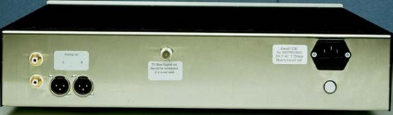

Góra i boki obudowy są tylko nieznacznie mniej solidne niż front, grubą blachę pokryto lakierem proszkowym. Z tyłu Gamut wygląda już niemal jak produkcja garażowa, zwykły kawał metalu nie został nawet pomalowany, za pomocą śrub zamocowano wszystkie gniazda, a za opisy robią... naklejki, określające zresztą nie wszystkie gniazda.
Gamut CD1 - złącza
Pod wejściem sieciowym umieszczono okrągły wyłącznik zasilania, na środku znalazło się pojedyncze wyjście cyfrowe. Dość nietypowo zrealizowano je w standardzie BNC, gniazdo przesyła klasyczne sygnały cyfrowe, takie jakie spotykamy najczęściej na złączach RCA.
Na rynku większość przewodów dostępnych jest także z końcówkami RCA, przewody BNC występują, choć są zazwyczaj dziełem mniejszych wytwórców i mają dość wyśrubowanej ceny.
Za rozwiązaniem Gamuta przemawia jednak równomierniejsze ekranowanie, jakie uzyskać można w BNC, a o które znacznie trudniej w klasycznych cinchach, ma to dość duże znaczenie dla transmisji cyfrowej. Na szczęście na rynku dostępne są przejściówki BNC−RCA, którymi w łatwy sposób można rozwiązać problem niekompatybilności.
Gamut CD1 dysponuje dwoma wyjściami analogowymi, jednym RCA i jednym XLR, sygnały zbalansowane to atut CD1, zarówno Perreaux, jak i Arcam mogą ich jedynie pozazdrościć. Gniazda są wysokiej jakości, mają złocone styki.

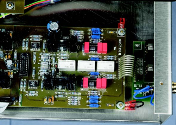

Sekcja analogowa rozpoczyna się wzmacniaczami operacyjnymi Analog Devices AD712, zastosowano również przekaźniki Meder Electronic oraz na wyjściu podwójne wzmacniacze BurrBrown OPA 2134, znakomicie nadające się dla symetrycznego toru XLR. Trzeba jednak zauważyć, że Gamut nie posiada zbalansowanej budowy od samego konwertera, sygnał symetryczny tworzony jest dopiero w sekcji analogowej.
Ostatnim ogniwem jest srebrna taśma, która przesyła przebieg analogowy na małą płytkę drukowaną, na której znajdują się gniazda XLR i RCA. Szczerze mówiąc, chyba lepiej byłoby zaprojektować dłuższą płytkę główną, tak aby sięgała do tylnej ścianki i aby bezpośrednio na niej można było zamocować gniazda.

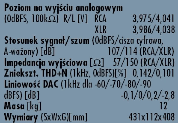

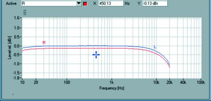

Gamut to jedyny testowany odtwarzacz, który wyposażono w wyjścia analogowe XLR, z tego powodu część pomiarów wykonałem w dwóch wariantach, dla gniazd RCA oraz XLR, co umożliwia porównanie nie tylko samego połączenia, ale przede wszystkim torów sygnałowych dla tych standardów.
Nominalne napięcie wyjściowe jest niemal identyczne, dla prawego kanału wynosi 3,975V dla połączenia niezbalansowanego i 3,986 dla wyjść symetrycznych. Zrównoważenie kanałów jest dobre, różnica wynosi 0,14dB (RCA) i 0,11dB (XLR) zawsze na korzyść toru lewego. Pasmo przenoszenia (rys.1) doskonale to obrazuje.
Przebieg charakterystyk dla obydwu kanałów jest zbliżony, przy 10Hz notujemy spadek o ok. 0,1dB. Idealnie liniowo jest do 4kHz, powyżej których rozpoczyna się delikatny spadek, dla granicznych 20kHz nie przekracza on jednak 1dB.

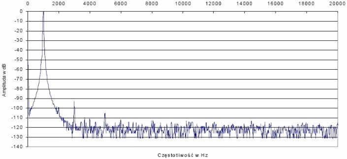

Na rys. 2 widać natomiast rozkład tonów harmonicznych, najsilniejsza trzecia składowa ma poziom − 93dB, leży więc bardzo nisko. Harmoniczna druga to −99dB, a ostatnia widoczna w spektrum szpilka piąta występuje przy − 105dB, pozostałe zniekształcenia są przykryte szumem. Jego poziom określony przez współczynnik S/N wynosi 114dB dla wyjścia XLR oraz 107dB dla gniazd RCA. Dla wyjścia niesymetrycznego to dobry wynik, dla gniazd XLR to nawet więcej niż dobrze.
Na korzyść XLR−ów przemawia także wskaźnik THD+N, uwzględniający zniekształcenia oraz szum. Impedancja wyjściowa wynosi natomiast 57Ω dla RCA oraz 150Ω dla XLR, obydwa złącza zapewnią sprawne napędzenie każdego wzmacniacza zintegrowanego lub przedwzmacniacza. Liniowość konwersji dotyczy tylko działania przetwornika C/A, nie jest więc uzależniona od typu wyjścia analogowego. Liniowość przetwornika w CD1 jest wyśmienita aż do −80dBFS, graniczne −90dBFS powodują już zauważalne przekłamanie o wielkości −2,8dB.
