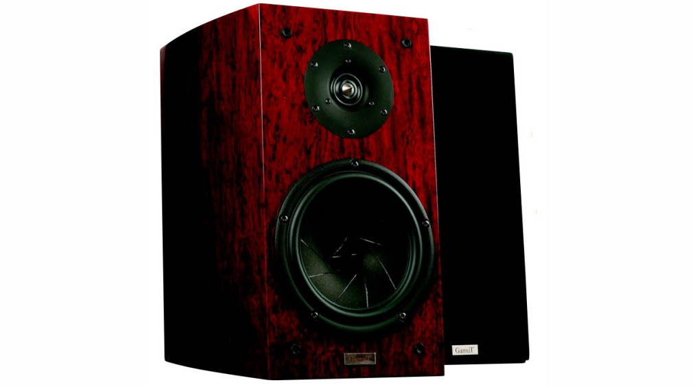

Jeżeli L-3, jak i pozostałe konstrukcje serii L, jest szczerą wypowiedzią autora, to z zewnątrz nie widać w niej wielkiej pasji do powiedzenia czegoś zupełnie nowego, odkrywczego. Może będzie słychać, ale o tym później.
Mimo odejścia od formatu prostopadłościennej skrzynki, kształt L-3 uważam za w gruncie rzeczy dość konwencjonalny, bo wykorzystujący znane już "chwyty". Jestem daleki od stawiania zarzutu kopiowania, ale cóż na to poradzę, że pochylona do tyłu skrzynka (nie tylko przednia ścianka, ale razem z nią i tylna) kojarzy mi się (i pewnie nie tylko mnie) z kolumnami AudioPhysica.
Boczne ścianki łukami zbiegające się ku tyłowi - to też już było, i to nie raz. W tym przypadku wygięcie boków jest wyjątkowo delikatne i choć bryła pozostaje masywna, to taki kształt wydaje się nawet bardziej subtelny.
Połączenie takich pochyleń i krzywizn nie jest już na porządku dziennym, więc chociaż odmawiam temu projektowi cech absolutnego nowatorstwa, to uznaję zaproponowaną formę za ciekawą, a przy tym zupełnie bezpieczną.
W odbiorze większości sukces gwarantowany, tym bardziej że sposób i jakość wykonania też są doskonale do tego celu dopasowane. Skrzynka nie nosi śladów łączenia ścianek, wszystkie "na gładko" oklejono naturalnym fornirem i polakierowano na wysoki połysk.
No właśnie - wysoki połysk... Kiedyś takie wykończenie było luksusem zarezerwowanym dla najbardziej ekskluzywnych produktów. Do dzisiaj wymaga od producenta większego wysiłku i wyższych kosztów, niż standardowe lakierowanie półmatowe.
Jednak w moim subiektywnym odbiorze takie wykonanie wcale nie jest najpiękniejsze, a tak czy inaczej, w obiektywnej ocenie spowszedniało - błyszczących kolumn jest wokół bardzo dużo (nie mówiąc o błyszczących telewizorach...).

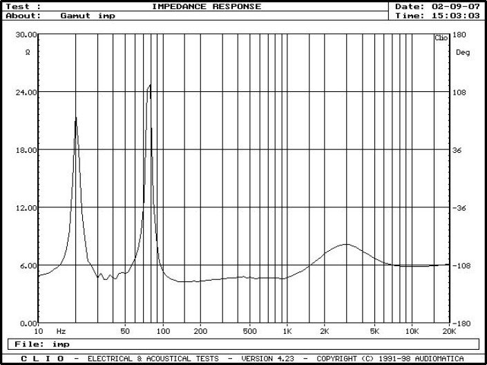

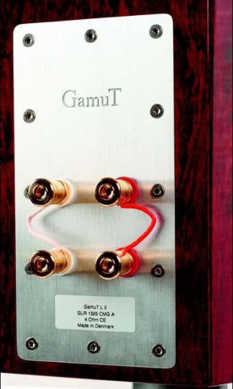

Konstruktor wybrał 4-omową. Nie jest to wcale wybór jednoznacznie najlepszy ze względu na warunki współpracy ze wzmacniaczem, jednak jest ku temu inny ważny powód - wersje 4-omowe mają najczęściej, i tak też jest w przypadku 18-cm Revelatora, niższy współczynnik Qts od wersji 8-omowych (mowa więc o wersjach tego samego zasadniczego typu głośnika, a nie o zupełnie różnych głośnikach).
Mówiąc w uproszczeniu, wersja 8-omowa pozwala konstruktorowi uzyskać niższą częstotliwość graniczną charakterystyki (niższy bas), ale dla zachowania dobrych charakterystyk impulsowych ("kontroli" basu) wymaga większej objętości obudowy; wersja 4-omowa może być z podobnymi rezultatami w zakresie kontroli stosowana w mniejszej objętości, ale nie "zejdzie" tak nisko.
Ponieważ L-3 to konstrukcja podstawkowa, więc z tego powodu wybór wersji 4-omowej był zdecydowanie rekomendowany, a nawet konieczny - szczegółowe parametry 18-cm Revelatorów determinują zalecenie stosowania relatywnie dużych objętości bas- refleks, w przypadku wersji 8-omowej jest to znacznie ponad 20 litrów; nawet w przypadku wersji 4-omowej przydałoby się 20 litrów, a obudowa L-3 ma mniej, co można wytłumaczyć ograniczeniami płynącymi z samej natury monitora, ale co odbije się na charakterystykach.
Teoretycznie poprawniejszym rozwiązaniem przy kilkunastu litrach byłoby zastosowanie obudowy zamkniętej; jednak uszczuplenie basu mogłoby nie spotkać się z aplauzem wielu klientów, chociaż byliby i tacy, którzy doceniliby taki wybór. Zwłaszcza, że parametry i brzmienie 18-cm Revelatora zachęcają jak rzadko kiedy do stosowania obudowy zamkniętej.

Do uzyskania niskiego strojenia w tak małej objętości konieczny był też inny kompromis - tunel ma długość aż 22 cm i średnicę tylko 4,5 cm (mówiąc w skrócie - im większa długość, tym niżej, im większa średnica, tym wyżej).
Po pierwsze w tak wąskim i długim tunelu będą powstawały pasożytnicze rezonanse, po drugie tunel o tak małej średnicy w relacji do bardzo dużego wychylenia objętościowego głośnika nisko-średniotonowego (objętość powietrza, jaką głośnik może poruszyć w jednym cyklu), spowoduje kompresję i turbulencje przy wyższych poziomach wysterowania.
Co ciekawe, kompresja układu rezonansowego w pewnym sensie działa jak zamykanie obudowy (masa powietrza w tunelu nie "nadąża" i nie wykonuje pełnego ruchu), ale pojawia się nieliniowość w działaniu układu i podążające za nieliniowością zniekształcenia.

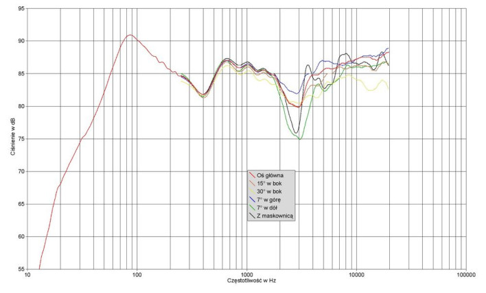

Kolejna wskazówka dotyczy tzw. "skręcenia" zespołów głośnikowych, czyli ustawienia ich osi głównych względem miejsca odsłuchowego. Gamut wyjaśnia, że jego zespoły głośnikowe zostały zaprojektowane w taki sposób, aby były słuchane "off axis" - czyli poza osią główną. Oznacza to, że osie główne powinny przebiegać po bokach miejsca odsłuchowego, w skrajnym przypadku mogą być względem siebie równoległe.
Takie zalecenie pojawia się najczęściej w związku ze świadomie wyeksponowanym - na osi głównej - zakresem wysokich tonów, które poza osią główną "gasną" szybciej niż częstotliwości średnie i wysokie, natomiast duża całkowita energia wysokich tonów wypromieniowana w innych kierunkach wywoła relatywnie dużo odbić i poprawi wrażenie lekkości i przestrzennej swobody brzmienia.
Gamut słusznie zauważa, że tego typu ustawienie może okazać się nieoptymalne w przypadku (zbyt) silnych (pierwszych) odbić od ścian bocznych pomieszczenia (o ile będą blisko i niewytłumione). Ciekawe są jednak podawane korzyści płynące z rekomendowanego lokalizacji miejsca odsłuchowego poza osiami głównymi.
Pierwsza nie jest powszechnie znana, ale nie budzi wątpliwości - na osi głównej pojawia się najwięcej zakłóceń charakterystyki, wynikających z symetrycznych (przede wszystkim od krawędzi bocznych obudowy) dyfrakcji, kumulujących się dla określonych częstotliwości (innym sposobem ich redukcji jest zlikwidowanie optycznie estetycznego, ale akustycznie niekorzystnego symetrycznego ustawienia przetworników, zwłaszcza wysokotonowego, na przedniej ściance).
Druga obiecywana korzyść jest trudniejsza do zrozumienia, aczkolwiek może okazać się przełomowa: Producent tłumaczy, że ponieważ kierunkowość promieniowania głośnika (skupianie energii na osi głównej) nasila się wraz ze wzrostem częstotliwości (co jest prawdą), a zniekształcenia też rosną wraz ze wzrostem częstotliwości (co już nie jest do końca prawdą, ale załóżmy), więc zejście z osi głównej oznacza redukcję zniekształceń... ale przecież również "użytecznego" ciśnienia, a to jest ukształtowane przez odpowiednie filtrowanie/tłumienie w zwrotnicy elektrycznej.
Jeżeli profilujemy charakterystykę tak, aby była optymalna poza osią główną, to na osi głównej musimy mieć pewien "zapas" ciśnienia w zakresie wysokich częstotliwości (o czym było wcześniej), automatycznie wraz niechcianym wyższym poziomem zniekształceń.
Aby koncept zaproponowany przez producenta zadziałał, trzeba by udowodnić, że schodząc z osi głównej ku coraz większym kątom, poziom zniekształceń maleje szybciej niż poziom użytecznej charakterystyki przetwarzania, że w pomiarze na osiach innych niż oś główna jest niższy procentowy udział zniekształceń. To nie to samo co udowodnić, że wraz ze wzrostem częstotliwości rosną zniekształcenia...
Być może właśnie taki pomysł na redukcję zniekształceń jest też powodem pochylenia frontów wszystkich konstrukcji L - kierunek osi głównych całych układów głośnikowych nie pokrywa się z kierunkiem osi głównych poszczególnych przetworników, co ma prowadzić do redukcji zniekształceń, ale układ jest tak dostrojony, że oś główna całego zespołu - na której pojawia się optymalna charakterystyka przetwarzania - biegnie w kierunku słuchacza.
To sprytne (sam je wymyśliłem), ale wciąż nieprzekonujące wytłumaczenie, bo charakterystykę wypadkową zespołu tworzymy nie z czego innego, jak z indywidualnych charakterystyk głośników. Jeżeli w nich samych nie zwiększymy odstępu charakterystyki od zniekształceń, to żadne zwody nic nie pomogą. Ale może czegoś nie wiem albo nie chwytam, obawiam się zupełnie szczerze.

W brzmieniu L-3 dzieje się bardzo dużo, dzieją się też odstępstwa od liniowości charakterystyki. To z pewnością nie jest głośnik poprawny - oferuje znacznie więcej niż poprawność, ale samej poprawności do końca też nie realizuje. Najszlachetniejsze duńskie przetworniki pokazały swoją klasę, ale konstruktor pokazał też dużo własnej inwencji.
Głośnikowy materiał, jakim dysponował, nie był dla niego zobowiązaniem do wspinania się na szczyty neutralności; pozwolił sobie na więcej swobody w interpretacji tego, co nazywamy ogólnie brzmieniem naturalnym.
L-3 wykazują się najdalej posuniętą analitycznością, rozdzielczością, detalicznością, mikrodynamiką; dla uhonorowania tej umiejętności, wymieniam wszystkie znane mi, odnoszące się do niej określenia. Ale nie w całym pasmie L-3 są tak piorunująco dokładne, co można stwierdzić po niedługim czasie, jednak wrażenie przejrzystości pozostaje, bo jego źródłem jest niezwykle rozbudowana góra pasma.
Jest ona szeroko rozprowadzona, nie skupia się w jakimś podzakresie, wykazuje zarówno odpowiednią dynamikę i dźwięczność, potrafi też swobodnie podążać ku skrajowi, a pewnie nawet wyżej, gdzie daje powietrze, oddech, świeżość.
W całym zakresie wysokich tonów śmigają świetnie separowane szczegóły i szczególiki, wcale nie wywołując ostrości. Dzięki swojej czystości, przejrzystości, różnorodności wybrzmień i zupełnie cudownej miękkości - niesamowitej, bo związanej z wyjątkową precyzją - wciąż można powiedzieć, że wysokie tony są delikatne i pełne subtelności. Nie są jednak ciche, ale wyraźne i pierwszoplanowe.
Średnica jest już bardziej zdystansowana, cofa pierwszy plan w przypadku pojawienia się na nim wokali, jak też większości instrumentów akustycznych, nie epatuje nasyceniem ani żadnym ociepleniem.
Informacje stąd są rzetelne, ale raczej suche, chociaż właśnie w tej suchości, bez podkreślania dźwięczności i przy minimalizacji podbarwień, można doszukać się szlachetności i wytrawności. Słychać wyraźne kontury (też nie przerysowane), nie ma zamgleń i zamuleń, chociaż barwy są lekko przyszarzałe; za to różnorodność faktur jest duża i bardzo dobrze różnicuje technikę nagrań.
W końcu bas... który z pewnością usłyszymy nie na końcu, ale zaraz przy pierwszej okazji, jaka nadarzy się wraz z nagraniem zawierającym choćby umiarkowaną składową niskotonową. Bas jest bezlitosny, nie daruje żadnej prowokacji, będzie demonstrował bez wytchnienia, że potrafi znacznie więcej, niż dotąd spodziewaliśmy się po dwudrożnym monitorze.
Prawdę mówiąc, po pewnym czasie, uświadomiwszy już sobie jego przewagę (nad innymi monitorami, nade mną, nad czym chce), wolałbym, aby trochę odpuścił, odetchnął i dał odetchnąć, zdobył się na więcej samokontroli i wyrafinowania. A skoro nie chce po dobroci, więc ponownie proponuję prosty sposób - zamknąć otwór bas- refleks. Godny polecenia jak nigdzie indziej.
Wysokie tony brylują swoją rozdzielczością, nie jest potrzebne najmniejsze ich wyeksponowanie, aby z łatwością pokazały nam literalnie wszystko, co w tym zakresie zostało zapisane na płycie. Bas jakby starał się nawiązać do tej aktywności, ale popada bardziej w ilościowe, niż jakościowe zaangażowanie.
Mając jednak świadomość techniki stojącej za L-3, mogę powiedzieć, że taka sytuacja wcale nie do końca musi być odzwierciedleniem preferencji konstruktora. 18-cm Revelator potrzebuje większej objętości bas-refleks, aby osiągnąć najlepsze charakterystyki impulsowe; w kilkunastu litrach wyeksponuje średni bas, brzmienie będzie nasycone, obszerne, nawet z sugestią niskiego zejścia, jednak bez szybkości i zwartości, a także realnie bardzo niskiej częstotliwości granicznej, jaką głośnik ten może się pochwalić w większej objętości.

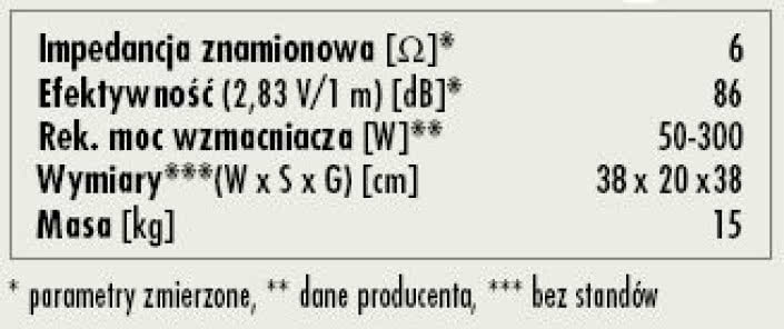

GAMUT L-3
Moc wzmacniacza [W] 50-300
Wymiary [cm] 38 x 20 x 38
Typ obudowy br-t
Rodzaj głośników P
Efektywność [dB] 86
Impedancja (Ω) 6

Najniższa wartość na charakterystyce impedancji L-3 pojawia się przy 150 Hz i wynosi 4,5 oma. Na tej podstawie producent czuje się upoważniony do zadeklarowania 6-omowej impedancji znamionowej, z czym ostatecznie możemy się zgodzić, chociaż według bardziej konserwatywnych norm byłaby to impedancja 4 omowa. W każdy razie nie jest to obciążenie trudne, wziąwszy pod uwagę również niewielką zmienność impedancji w całym zakresie średniowysokotonowym. Minimum między wierzchołkami impedancji w zakresie niskotonowym leży przy ok. 35 Hz i wskazuje (w przybliżeniu) na częstotliwość rezonansową bas-refleks.
Mimo tak niskiego strojenia, charakterystyka przetwarzania nie jest imponująco rozciągnięta - ma wysoki szczyt przy 80-90 Hz, ale poniżej opada już szybko, punkt -6 dB (względem poziomu średniego z całego pasma) leży przy 45 Hz. W zakresie średnio-wysokotonowym widać osłabione okolice 400 Hz i 3 kHz, w drugim przypadku jest to prawdopodobnie związane z niedoskonałą integracją obydwu przetworników w zakresie częstotliwości podziału. Osłabienie to jest najmniejsze pod kątem +7° - zgodnie z wyjaśnieniami producenta, że L-3 są dostrojone tak, aby kierować najlepszą charakterystykę lekko w górę. Na osi 30° w bok zakres wysokich częstotliwości leży nieco zbyt nisko, ale pod kątem 15° sytuacja jest bardzo podobna, jak na osi głównej. Maskownica pogłębia dołek przy 3 kHz i wprowadza lżejsze nierównomierności w zakresie wysokich tonów.
EfektywnoŚć wynosi 86 dB - bardzo blisko podawanych przez Gamuta 88 dB.
