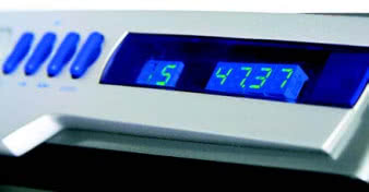

Do tego typu konstrukcji obudowy przyzwyczaił nas też inny brytyjski specjalista, Cyrus. Jej głównym elementem jest solidny odlew aluminiowy, tworzący górę, boki oraz przód, do którego przykręcane są wszystkie elementy. Daje to znakomitą, sztywną i niepodatną na rezonanse obudowę.
W pierwszym momencie dziwić mogą rozmiary urządzenia - jest wielkości dawnych "wież midi", tj. szerokość przedniej ścianki wynosi jakieś 2/3 standardowego urządzenia. Taki zabieg jest jednak celowy i ma podstawy w fizyce: mniejszy zespół jest bardziej zwarty i mniej podatny na drgania, zarówno ze źródeł zewnętrznych, jak i wewnętrznych.
Aby jednak urządzenie wyglądało atrakcyjnie i spełniało założone wymagania mechaniczne, nie wystarczy tylko je zmniejszyć, trzeba zatrudnić dobrego projektanta. Przód urządzenia, pomimo jego niewielkich rozmiarów, jest niezwykle atrakcyjny, ma klasę.
Z lewej strony jest szuflada, pośrodku cztery miękkie przyciski w kolorze niebieskim (jeden z zatopioną diodą LED), a po prawej wyświetlacz, jak za dawnych dobrych lat, a dzisiaj u największych purystów, wykonany na elementach LED. Problem z typowymi wyświetlaczami jest taki, że generują dość dużo szumu wysokoczęstotliwościowego, który niefiltrowany może wpływać na dźwięk.
Tył większych niespodzianek nie przynosi, dodatkiem są tylko łącza Quadlink, którymi można zintegrować odtwarzacz z przedwzmacniaczem. Obok nich mamy klasyczne gniazda RCA oraz gniazdo sieciowe IEC z dużym mechanicznym wyłącznikiem. Z prawej strony mamy optyczne wyjście cyfrowe.
