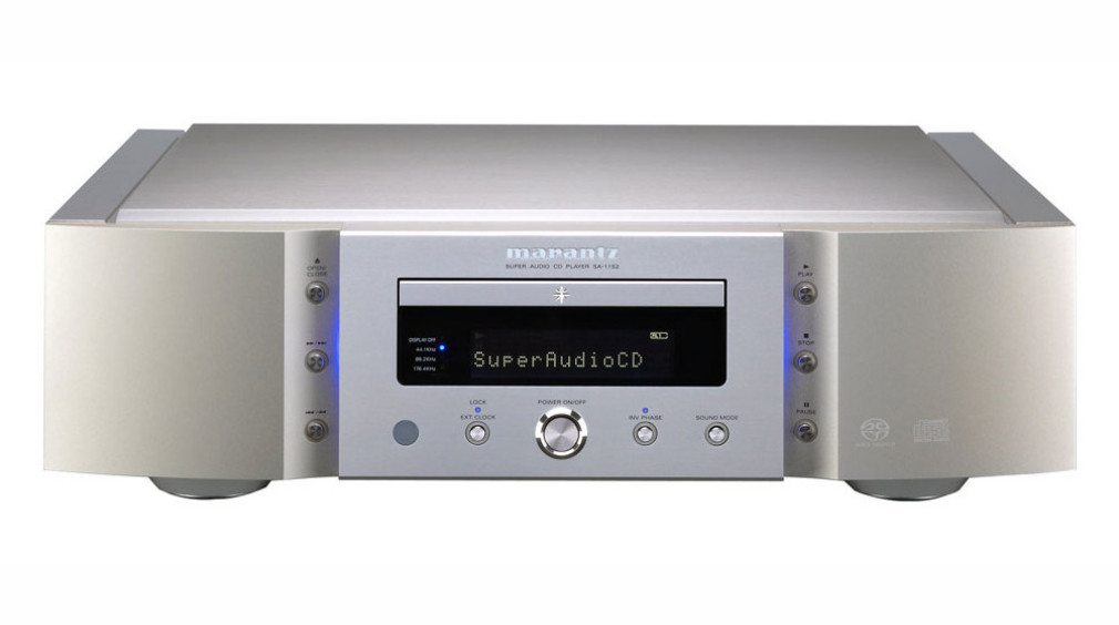

Front ma typową dla współczesnego Marantza formę trzyczęściową. Pośrodku znajduje się główny element, na którym umieszczono wyświetlacz, szufladę oraz część przycisków.
Oprócz numeru i czasu utworu, możemy zobaczyć informacje tekstowe zapisane na płytach SACD a także inne detale - wybrany filtr cyfrowy, aktywację filtru Nosie Shaping, wyłączenie wyjścia cyfrowego, symbol SACD, świecący, kiedy wybrana jest ta właśnie warstwa.
Wyświetlacz można zaciemnić całkowicie (po naciśnięciu jakiegokolwiek guzika wyświetlacz na chwilę ożywa). Jak kiedyś Sony, a teraz także Ayre, Meridian i inni, Marantz oferuje możliwość wyboru filtra cyfrowego, który kształtuje sygnał wyjściowy.

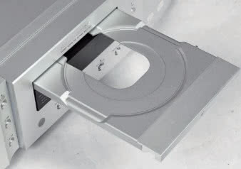

Szuflada jest wąska, wykonana z odlewu z metali lekkich i wzmocniona dwoma stalowymi prętami, na których się porusza. Choć firma mówi o własnym napędzie, to bardzo zbliżone proponuje austriacka firma StreamUnlimited.
W SU pracują inżynierowie z Philipsa, którzy tworzyli standard CD, a przecież Marantz z Philipsem ma wieloletnie związki… Może więc napęd powstał w jakiejś kooperacji. Jak wynika z materiałów firmowych SU, istnieje możliwość wpisania oprogramowania napisanego przez firmę zamawiającą.

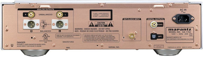

Z tyłu widać mnóstwo miedzi, która od dawna jest wyróżnikiem Marantza z "wyższej półki", a na jej tle gniazda analogowe RCA i XLR, wszystkie złocone.
Są też trzy wyjścia cyfrowe - RCA i optyczne, a także wejście cyfrowe na BNC; to ostatnie nie służy jednak przesyłaniu do Marantza SA-11S2 sygnału audio, ale do transmisji sygnału z zewnętrznego zegara. Brak wejścia cyfrowego audio w tak wypasionym odtwarzaczu jest już uchybieniem - niemal wszystkie inne firmy takie wejścia oferują.
Miedziowana blacha, miedziowane śruby. Po lewej ładne gniazda analogowe, po prawej BNC dla zegara i wyjścia cyfrowe.

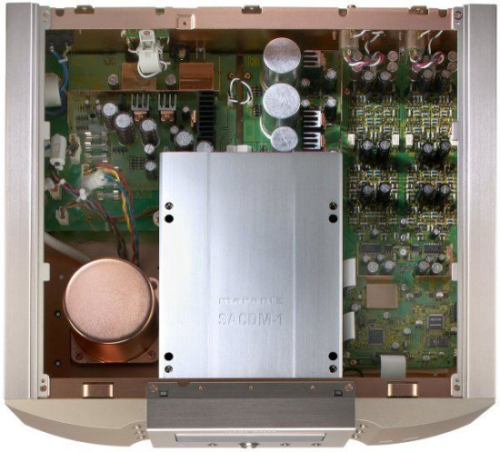

Patrząc do środka nie od razu wiadomo, na co najpierw zwrócić uwagę, tyle się tu dzieje. Wybieram jednak napęd. Został oparty na aluminiowych podstawach i przykryty od góry jeszcze grubszym odlewem.
Płytkę ze sterowaniem podwieszono za pośrednictwem mosiężnych tulei pod napędem. Wygląda to świetnie. Napęd ten wygląda tak samo jak w SA-7S1 - SA-11S1 był znacznie prostszy.
Układy w Marantzu SA-11S2 zmontowano na trzech dużych płytkach - z przyciskami i sterowaniem z przodu oraz zasilaczem i układami audio z tyłu i z boku. Te ostatnie wyglądają pięknie.
Choć znakomita większość elementów została zmontowana w technice SMD, to są one wysokiej próby. Z napędu sygnał trafia do układu DSP Xilinx Spartan, a potem do kości Marantz PEC777f2.
Miedź, miedź i aluminium.
W materiałach firmowych znajdziemy informację, że to "Marantz Original Phase Error Compensation", a więc najwyraźniej układ, w którym zmieniamy filtry. Obok umieszczono układ taktujący, cała ta sekcja oddzielona jest od przetworników miedzianymi ekranami. Te z kolei to monofoniczne przetworniki C/A Seiko NPC SM5866A5.
Za nimi mamy już tor analogowy, bazujący na układach Hyper Dynamic Amplifier Modules (HDAM SA2). To układy tranzystorowe o bardzo krótkim czasie narastania i szerokim paśmie przenoszenia, którym towarzyszą trzy kompletne układy zasilające - dla lewego i prawego kanału sekcji analogowej i jeden dla części cyfrowej. Na osobnej płytce mamy pozostałe zasilacze.
