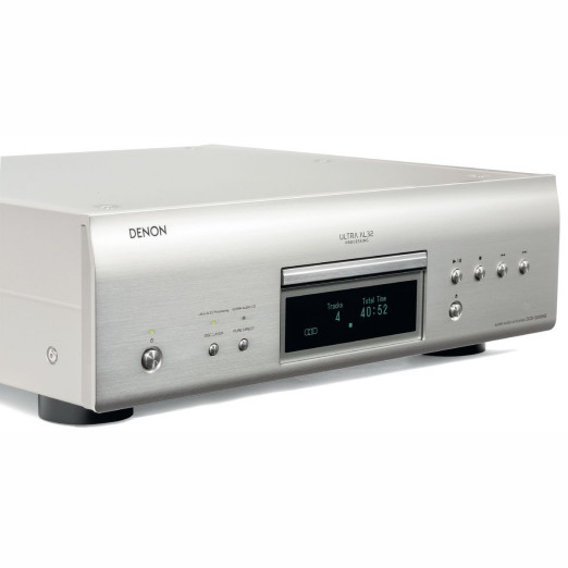

Zaprezentowany pod koniec ubiegłego roku dołączył do integry PMA-3000NE; seria 3000 zastąpiła modele 2500. Denon DCD-3000NE zjeżdża z taśmy produkcyjnej w prestiżowej, japońskiej fabryce, w której powstają tylko, najlepsze urządzenia. Podobnie jak tańsze modele, dostępny jest w dwóch wariantach kolorystycznych – srebrnym oraz czarnym.
Waży imponujące 17 kg, czyli więcej niż niejeden kosztowny wzmacniacz. Chociaż zasadnicze rysy się nie zmieniły i nowy model nawiązuje do poprzednika, to zmieniono kilka detali, Denon DCD-3000NE prezentuje się nawet bardziej elegancko.

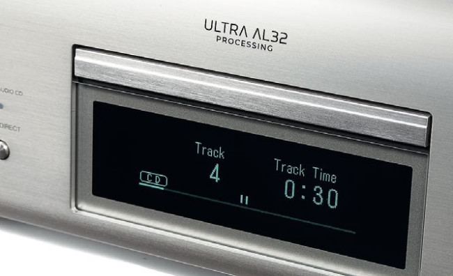

Centralną część zajmuje nieustannie dość duży, niebieski wyświetlacz, nad którym znajduje się szczupła szuflada. Układ przycisków do obsługi transportu jest typowy, uzupełniony o dwa dodatki.

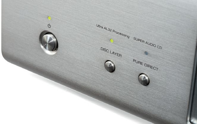

Denon DCD-3000NE odtwarza nie tylko CD, ale także SACD. Niezbędna jest więc funkcja przełączania warstw. Chociaż to odtwarzacz stereofoniczny, to poradzi sobie także z płytami (SACD) wielokanałowymi, a informacje zostaną zsumowane (tzw. downmixing) do wersji dwukanałowej. Z dodatków jest jeszcze układ Pure Direct, który odłącza wyświetlacz oraz sekcję wyjść cyfrowych.
Oprócz spraw podstawowych dla płyt CD, wyświetlacz pokazuje także informacje tekstowe.
Układy Direct znamy przede wszystkim ze wzmacniaczy, w tym przypadku jego działanie polega na wygaszeniu wyświetlacza i odłączeniu cyfrowych wyjść.

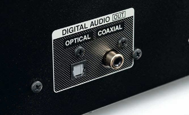

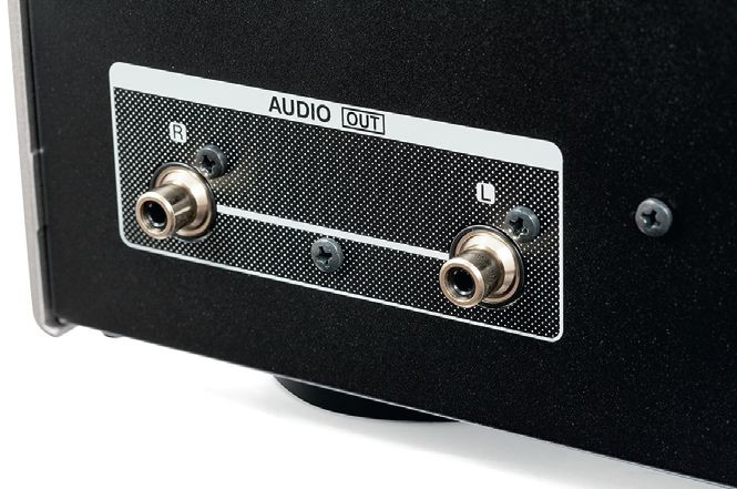

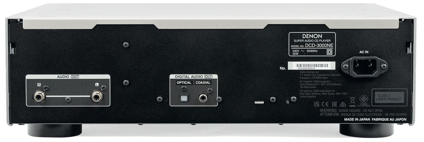

Tylna ścianka prezentuje się skromnie, jest tutaj wyjście analogowe RCA oraz dwa wyjścia cyfrowe – współosiowe i optyczne. Współcześnie wiele odtwarzaczy ma też cyfrowe wejścia (w tym USB), ale w koncepcji Denona takie funkcje pełnią wszechstronne wzmacniacze, w tym również PMA- -3000NE, który jest naturalnym partnerem DCD-3000NE.

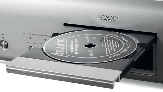

Denon DCD-3000NE odtworzy także gęste pliki PCM 24 bit/192 kHz oraz DSD128, o ile zostaną nagrane na płytę DVD (z CD-R odtwarzane będą maksymalnie materiały PCM 16/48).
Wątpię, aby funkcja "plikowo-płytowa" zyskała szerszą popularność, od tego mamy przecież źródła i serwisy strumieniowe, które od jakiegoś czasu "odbierają chleb" internetowym sklepom z plikami. Na przeszkodzie stoi także to, że trzeba posiadać komputer z nagrywarką (by płytę "wypalić"), a takie napędy stosuje się coraz rzadziej.
Mechanizm ma szczupłą tackę, pracuje bardzo cicho.

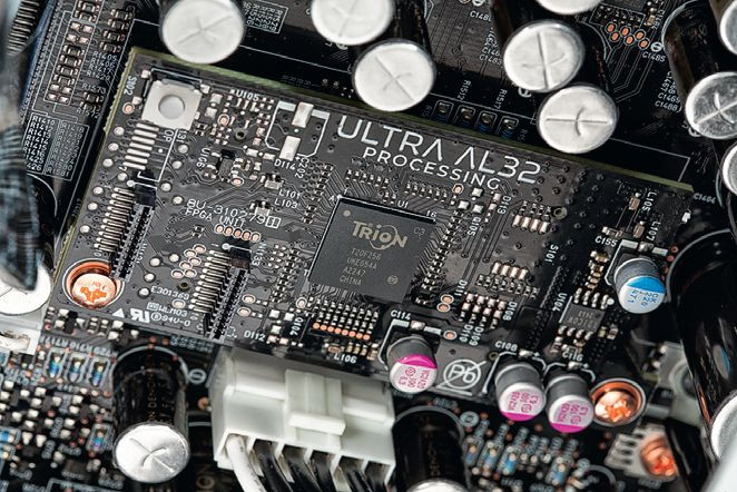

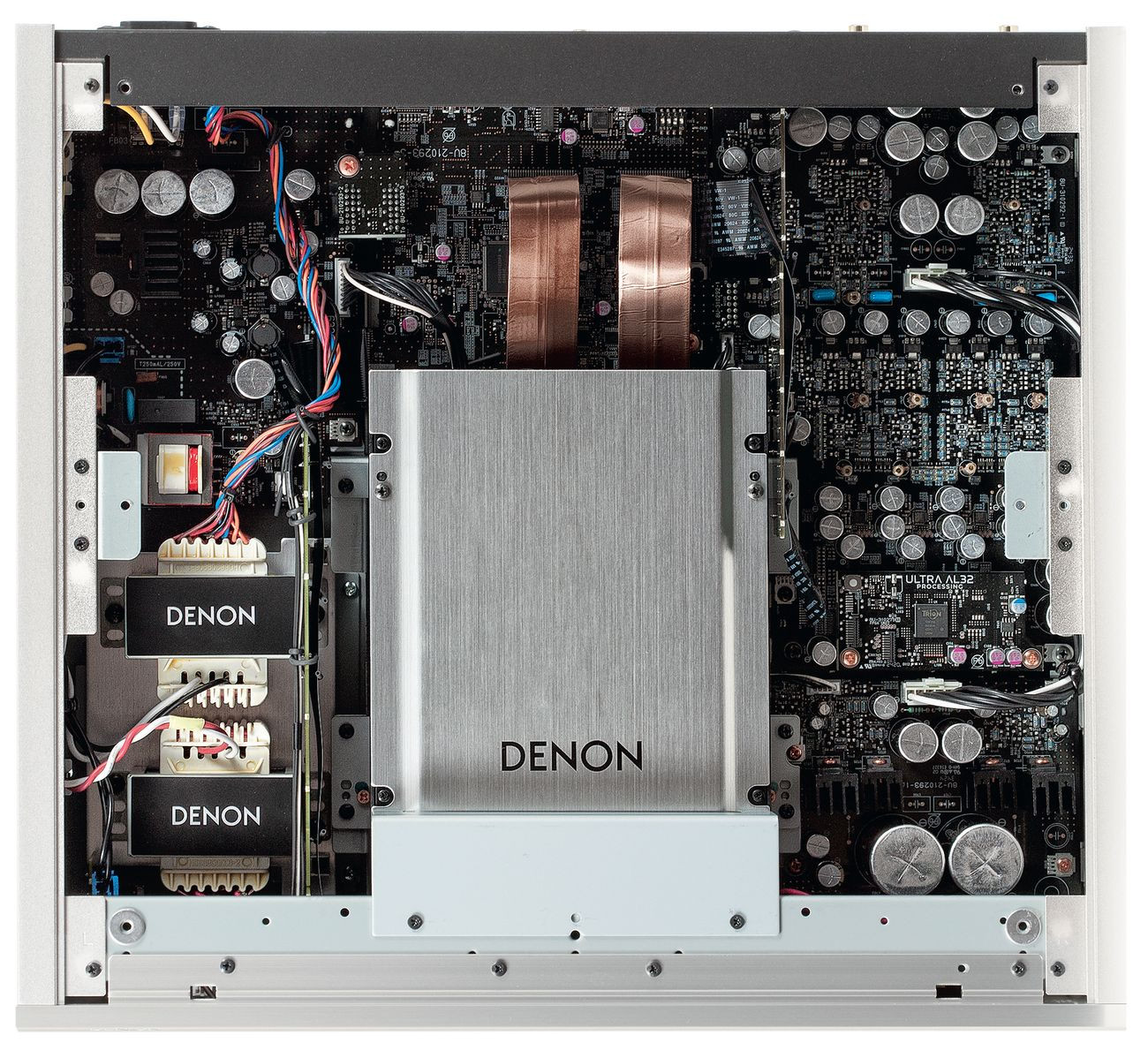

Konstrukcja elektroniki w Denonie DCD-3000NE jest pełna autorskich rozwiązań, chociaż większość z nich (w różnych odsłonach) widzieliśmy już wcześniej. Pierwszoplanowy jest układ AL32, tutaj w najlepszym wariancie Ultra AL32 Processing. Wykonuje on dwie funkcje, jeszcze przed konwersją C/A: filtrowanie cyfrowe oraz upsampling danych PCM.
W wersji Ultra AL32 Processing parametry sygnałów są "podnoszone" do rozdzielczości 32 bitów oraz częstotliwości próbkowania 384 kHz. Ultra AL32 Processing ma oddzielną płytkę, elementami wykonawczymi są nowoczesne układy FPGA.
Z kolei w filtrowaniu Denon kładzie nacisk na optymalizację charakterystyk impulsowych. Efektem jest redukcja oscylacji (zarówno tych przed, jak i za impulsem głównym), co wiąże się z ostrzejszym filtrowaniem; to jednak zachodzi daleko poza pasmem akustycznym, co wynika z zastosowania upsamplera. I to właśnie, a nie rekonstrukcja "zaginionych" informacji, jest zasadniczą korzyścią z podnoszenia częstotliwości próbkowania.

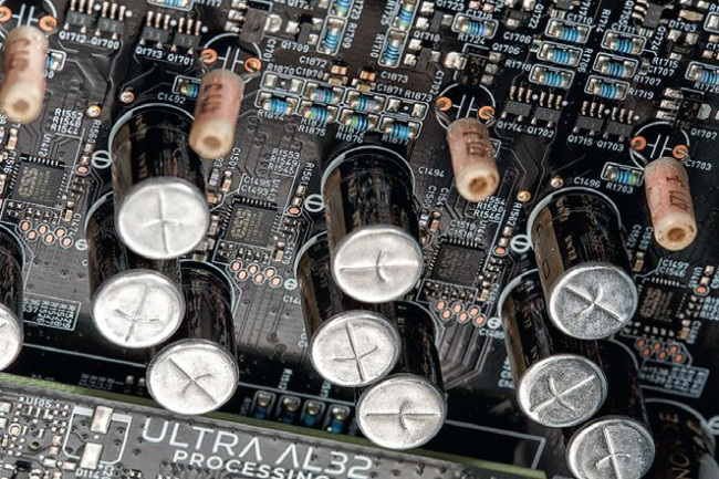

Przetworniki cyfrowo-analogowe znajdują się na dolnej, znacznie większej płytce. Konwertery ES9018K2M przyczyniły się do wielkiej popularności marki ESS Technology; dzisiaj nie są to już może układy najnowsze, ale nadal często wybierane. ES9018K2M potrafi przyjąć sygnały PCM 32 bit/384 kHz (co Denon wykorzystuje poprzez upsamplery) oraz DSD256. Dynamika wynosi wysokie 127 dB.
System przetworników cyfrowo-analogowych określany jest mianem Quad-DAC. Ten pomysł też ma długą historię, sięgającą lat 90. W sumie użyto czterech stereofonicznych kości ESS Technology ES9018K2M; najprawdopodobniej każdy ustawiony jest w trybie monofonicznym, wtedy w każdym kanale pracują dwa monofoniczne układy, które można by wykorzystać do stworzenia toru zbalansowanego, ale… nie tym razem; równoległe gałęzie dają inne korzyści, do orędowników takiego układu należy również Accuphase.
Wyjście analogowe ma stały poziom napięcia.
W źródłach cyfrowych od dawna zwraca się też uwagę na układy zegarów taktujących. Ich precyzja jest kluczowa z punktu widzenia dokładności konwersji cyfrowo-analogowej. Denon stosuje aż trzy niezależne obwody i trzy niezależne zegary: jeden dla PCM 44,1 kHz, drugi dla 48 kHz (i oczywiście ich wielokrotności), a trzeci dla DSD (x64 oraz x128).
Napęd S.V.H. (Suppress Vibration Hybrid) ma solidną dolną ramę oraz górną płytę spinającą całą konstrukcję. Środek ciężkości ustawiono bardzo nisko, co pozwoliło zredukować wibracje, zoptymalizowano (uproszczono) działanie elektroniki sterującej (mechanizm jest typu DVD).

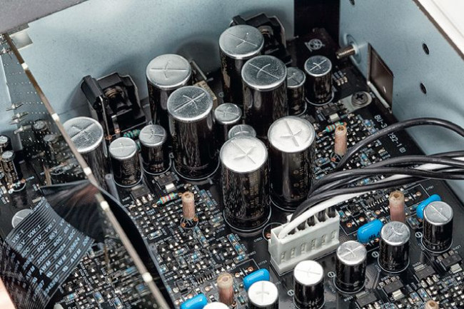

Denon DCD-3000NE działa niemal bezszelestnie, chociaż wczytywanie płyt nie jest błyskawiczne. W zasilaczu są dwa transformatory rdzeniowe, prawdopodobnie niezależne dla sekcji cyfrowej i analogowej, a zasilacze w sumie są trzy (najmniejszy do trybu czuwania).
Wobec zaawansowanej sekcji cyfrowej wyjścia optyczne i współosiowe są w zasadzie zbędnymi dodatkami.

DCD-3000NE nie należy do urządzeń, w których "hula wiatr"; układy są rozbudowane, począwszy od zasilacza, przez sekcję cyfrową, aż po analogową.
Najważniejszym firmowym układem jest Ultra AL32 Processing stosowany (i?udoskonalany) przez Denona niemal od początku historii CD.
Najważniejszym firmowym układem jest Ultra AL32 Processing stosowany (i udoskonalany) przez Denona niemal od początku historii CD.

Wyjątkowa jest też konfiguracja czterech stereofonicznych kości C/A.
W sekcji analogowej zastosowano wyłącznie elementy dyskretne
W sekcji analogowej zastosowano wyłącznie elementy dyskretne.
