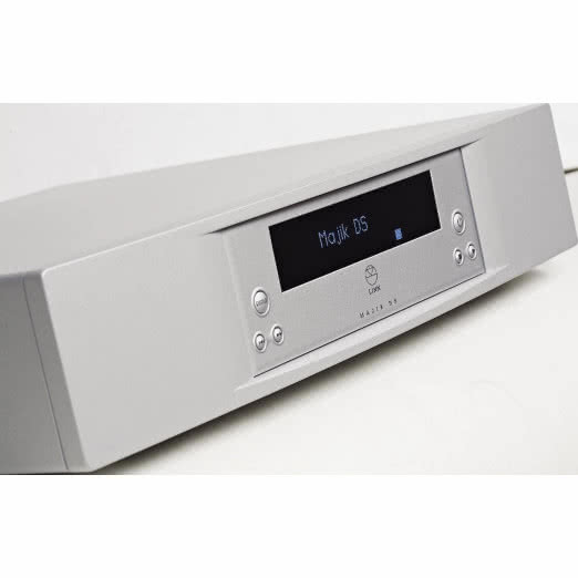

Odtwarzacze plików mogą mieć różną budowę, a sposoby ich konfiguracji są tak liczne, jak ich producenci. Linn ma także swój własny "przepis" na tego typu urządzenie. Linn Majik DS to "goły" odtwarzacz, bez wewnętrznej pamięci, bez napędu, ze szczątkowym sterowaniem z przedniej ścianki.
Co więcej, nie da się do niego podłączyć zewnętrznego dysku twardego przez USB, bo nie ma tu w ogóle wejścia USB. Jedynym gniazdem, przez które urządzenie komunikuje się ze światem, jest port Ethernet. Łączymy nim odtwarzacz z domową siecią internetową, a przez nią z dyskiem sieciowym typu NAS (Network Attached Storage).
Polski dystrybutor ma kilka takich urządzeń w ofercie, a najlepszy jest RipNAS, skalowalne urządzenie o pamięci 1 TB wzwyż, w którym mamy dwa identyczne dyski – ten drugi jest lustrzanym odbiciem pierwszego. W razie awarii któregokolwiek z nich mamy pewność, że dane nie znikną… W RipNAS znajduje się szczelina, dzięki której możemy zgrywać ("ripować") dyski CD bezpośrednio do pamięci.

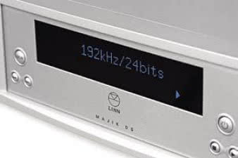

Obsługą zajmuje się znakomity program dBPowerAmp, który zamienia plik bezpośrednio na FLAC, a jeśli włożymy płytę HDCD, to - korzystając z informacji na niej zakodowanych - zamieni ją na 24-bitowy plik. Na przedniej ściance odtwarzacza znajduje się dość duży wyświetlacz.
Możemy tu przeczytać tytuł płyty, utworu, wykonawcę, rozdzielczość, format pliku itp. Sterujemy zwykłymi przyciskami, jak w klasycznym odtwarzaczu, ale pod warunkiem, że wcześniej ułożymy listę odtwarzania. Żeby to zrobić, musimy mieć podłączony do domowej sieci komputer albo odtwarzacz iPod (iTouch itp.).
Ten ostatni jest szczególnie wygodny, ponieważ pełni jednocześnie funkcję pilota zdalnego sterowania dla całego systemu Linna. Wraz z odtwarzaczem otrzymujemy bardzo poręczny program Kinsky- Desktop, zarządzający plikami na zewnętrznym dysku. Możemy też odtwarzać przez Linn Majik DS pliki z naszego komputera, choć dźwięk jest wówczas nieco gorszy niż przy korzystaniu z NAS-a. Możemy również słuchać internetowych stacji radiowych.
Z tyłu odtwarzacza Linn Majik DS mamy dwie pary analogowych wyjść RCA, wyjścia cyfrowe elektryczne i optyczne, gniazda RS232 (dla kabli CAT-5) oraz gniazdo Ethernetu. Obok znajduje się jeszcze gniazdo uziemienia (warto połączyć obudowy wszystkich urządzeń w systemie) oraz gniazdo sieciowe IEC z mechanicznym wyłącznikiem.
Obudowę otwiera się poprzez ściągnięcie dość sztywnego, aluminiowego profilu, który nie tylko tworzy ściankę górną i boczne, ale też zachodzi dość głęboko pod spód. Jego tylną krawędź wysunięto poza obrys chassis, żeby chronić przed uszkodzeniem podłączone z tyłu kable.
