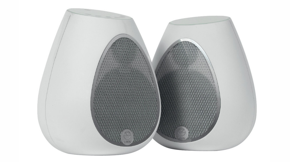

Linn Series 3 wygląda nowocześnie, ale i delikatne, harmonijnie, elegancko. To zupełnie inny styl niż "hi-tech" Phantoma. Obudowa jest złożona z dwóch połówek odlewanych z... - producent nazywa ten materiał i całą koncepcję "Mineral casting", struktura powłoki przypomina ceramikę, jest bardzo twarda, gładka, wykończona na wysoki połysk.
Owalna maskownica jest metalowa, w części prześwitująca i rozpięta na bardzo cienkiej ramce, licującej z przednim panelem – można przypuszczać, że nie zakłóca promieniowania.

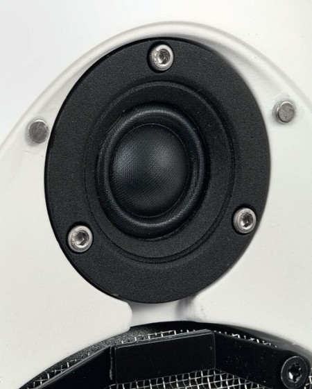

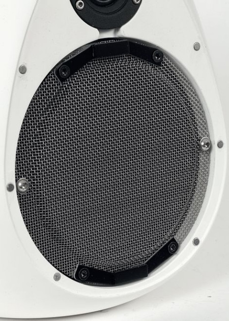

Pod umieszczoną z przodu, jajowatą maskownicą znajduje się układ dwudrożny, złożony z 16-cm przetwornika nisko-średniotonowego oraz 19-mm jedwabnej kopułki.
Jest więc znacznie skromniejszy od zastosowanego w Gold Phantom, chociaż i tutaj do gry wejdzie korekcja układu aktywnego, to nie należy spodziewać się tak spektakularnych osiągnięć w zakresie najniższych częstotliwości. W każdym Linn Series 3 (tak 301, jak i 302) pracują dwie końcówki impulsowe o mocy 100 W każda.

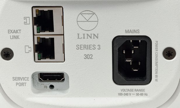

Głośnik 302 (dodatkowy) należy połączyć z 301 (głównym) za pomocą przewodu sieciowego Ethernet. System przyjmuje i upsampluje sygnały do częstotliwości 192 kHz z każdego ze "źródeł", a później celem dalszej obróbki i regulacji aż do 768 kHz, natomiast same wzmacniacze (końcówki mocy) są analogowe, więc zarówno w 301, jak i w 302 mamy nie tylko po dwie końcówki, ale po dwa (oddzielne dla toru nisko-średniotonowego i wysokotonowego) przetworniki DAC.

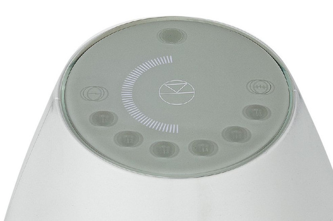

Tylko 301 ma przywilej sterowania całym systemem, służy do tego między innymi panel dotykowy wypełniający górną powierzchnię obudowy.

W ramach podstawowych funkcji obsługa może odbywać się przez panel dotykowy samego głośnika (301). To rozwiązanie spotykane w niektórych urządzeniach tego typu, prześlizgując się palcem po odpowiednich polach, możemy np. zwiększyć poziom głośności, przygotowano też sześć programowalnych jednostek, zapiszemy (i wywołamy) z nich ulubioną płytę, piosenkę czy stację radiową.

Połączenia kolumny dodatkowej 302 ograniczają się do firmowego systemu Exakt Link (gniazda standardu RJ45), system jest aktywny, ale gotowy sygnał przygotowywany przez kolumnę główną 301.

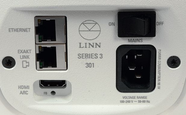

Inaczej wygląda panel przyłączeniowy 301, tutaj obok wyjścia Exakt Link (zasilającego 302) jest interfejs sieciowy Ethernet oraz wejście HDMI z kanałem zwrotnym ARC.

Linn stosuje jedwabną kopułkę wysokotonową i również dzięki temu uzyskuje jakże inne od "metalowego" Phantoma brzmienie - łagodne i subtelne.

Przetwornik nisko-średniotonowy zabezpieczono dodatkową siatką, czarne wsporniki stabilizują zewnętrzną maskownicę.
