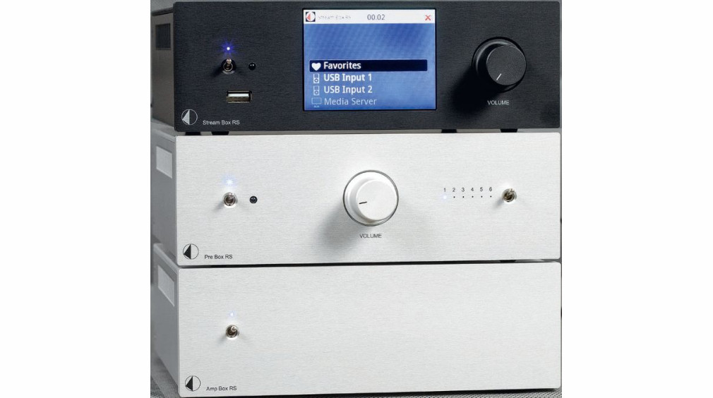

Na testowany system składają się trzy urządzenia: odtwarzacz plików audio Stream Box RS, przedwzmacniacz liniowy Pre Box RS oraz końcówka mocy Amp Box RS. Odtwarzacz przyjmuje niemal wszystkie stosowane obecnie pliki audio, oprócz DSD i 32/384 PCM: mp3, FLAC (do 24/192, w tym 24/176), WMA9-lossless, AIFF, AAC, ALAC, LPCM (do 24/192 kHz), Ogg Vorbis 1.0. Sygnał pobiera albo z wejścia ethernetowego, czyli z sieciowego dysku twardego/serwera, przez jedno z dwóch gniazd USB lub bezprzewodowo, przez Wi-Fi (IEEE 802.11 b/g/n).
Oprócz typowych dla odtwarzacza funkcji, Pro-Ject może pracować także jako DAC lub/i jako przedwzmacniacz liniowy. Jeśli jednak wymagamy wyższej jakości, lepiej zastosować zewnętrzny przedwzmacniacz. PJ oferuje model Pre Box RS, prosty w obsłudze, z sześcioma wejściami liniowymi i dwoma wyjściami. Jego budowa jest zbalansowana, warto więc połączyć cały system takimi właśnie kablami. Także końcówkę - choć ta nie jest zbalansowana w całości, lecz tylko w sekcji wejściowej.

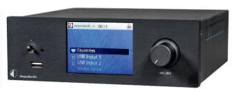

W odtwarzaczu Stream Box RS wyeliminowano z przedniej ścianki niemal wszystko; zostały na niej jedynie kolorowy wyświetlacz, wyłącznik sieciowy oraz małe pokrętło wzmocnienia; jest też gniazdo USB - obowiązkowe w tego typu urządzeniu.
Oprócz odtwarzania plików, z dysków twardych (dwa wejścia USB) lub dysku sieciowego (gniazdo Ethernet), możemy do Stream Box RS podłączyć także jedno źródło analogowe i dwa cyfrowe - przez gniazda elektryczne i optyczne.
Korzystamy z zewnętrznego przedwzmacniacza lub podłączamy Stream Boxa RS bezpośrednio do końcówki mocy. Małym przełącznikiem na tylnej ściance wybieramy, czy wyjścia (zbalansowane XLR oraz niezbalansowane RCA) mają wysyłać sygnał regulowany czy nieregulowany. Siłę głosu zmieniamy wspomnianą gałką lub przyciskami na pilocie zdalnego sterowania. Sygnał do urządzenia można przesłać także bezprzewodowo, przez sieć Wi-Fi.
Stream Box RS to pełnoprawny przedwzmacniacz / DAC / odtwarzacz plików, w dodatku z lampowym wyjściem! Główny moduł odtwarzacza przygotowała austriacka firma StreamUnlimited, jego podstawą jest duża kość DSP BridgeCo. DM860. Oprócz plików audio aż do 24 bitów i 192 Hz, pozwala także na odsłuch radia internetowego.
Sygnał z odtwarzacza lub któregoś z cyfrowych wejść trafia na dużą płytkę z odbiornikiem cyfrowym oraz przetwornikiem C/A. Pierwszy to kość Cirrus Logic 8416 (24/192), drugi - Burr Brown PCM1792. Dzięki technice Advanced Segment udało się uzyskać w nim wysoką dynamikę (127 dB) i niskie zniekształcenia. Obok widać sporej wielkości układy stabilizujące napięcie.
Z płytki przetwornika zbalansowany sygnał jest przesyłany taśmą komputerową na kolejną, położoną niżej. Tam właśnie znajdują się (po jednej na kanał) podwójne triody 6922 (a dokładnie ich odpowiednik E88CC słowackiej firmy JJ Electronics). Wyjście jest w pełni zbalansowane. Jeśli korzystamy z regulacji siły głosu, w torze pojawi się jeszcze jeden element - sterowany silniczkiem, klasyczny potencjometr.
Producent podaje, że to Alps, w testowanym egzemplarzu był to jednak element firmy Soundwell. Urządzenie jest zasilane z zewnętrznego małego zasilacza ściennego 20 V DC. Obudowa w trakcie użytkowania mocno się rozgrzewa. Niewielkie otwory na bocznych ściankach oraz większe na dolnej okazują się absolutnie niezbędne.

Wygląd przedwzmacniacza Pre Box RS jest znakomity - solidny i minimalistyczny. Pośrodku przedniej ścianki znajduje się gałka, którą regulujemy głośność, a po prawej - rządek niebieskich minidiodek LED z hebelkowym przełącznikiem, którym zmieniamy wejście. Tych jest aż sześć: trzy niezbalansowane RCA i trzy zbalansowane XLR. Producent podaje, że układ jest w pełni zbalansowany.

Bryła wzmacniacza mocy jest najbardziej ascetyczna, ale to zrozumiałe: na przedniej ściance widać tylko mały wyłącznik hebelkowy i diodę LED. Z tyłu wejścia zbalansowane XLR i niezbalansowane RCA, pojedyncze gniazda głośnikowe oraz gniazdo dla zewnętrznego zasilacza.
