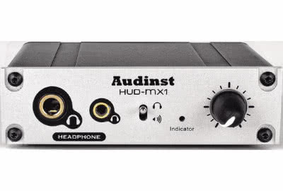

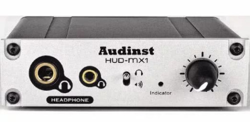

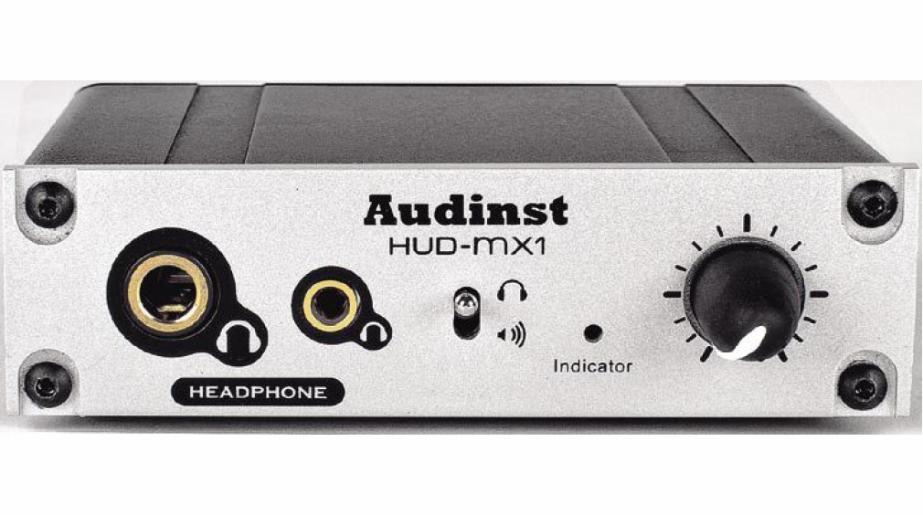

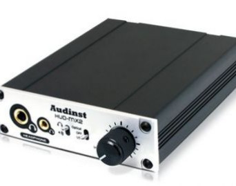

Front Audinst HUD-mx1 wykonano z aluminiowej płytki. Mimo mikrych wymiarów mamy tutaj dwa wyjścia słuchawkowe - duży jack i mały jack - coś takiego widziałem tylko w drogim wzmacniaczu słuchawkowym Luxmana.
Pośrodku umieszczono mały przełącznik hebelkowy, którym wybieramy aktywne wyjście - albo wyjścia słuchawkowe (równolegle), albo wyjście liniowe. Po prawej stronie jest jeszcze niewielka gałka siły głosu.
Obok wskaźnik synchronizacji z nadajnikiem - bursztynowy kolor pokazuje podłączenie urządzenia do komputera, a zmiana na zielony mówi o podanym sygnale.

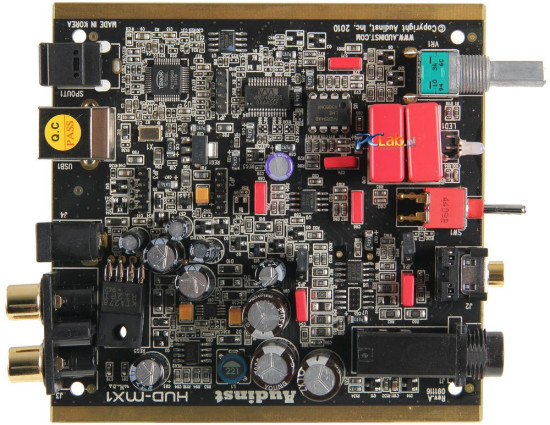

Audinst HUD-mx1 pracuje z łączem USB 2.0, z sygnałami do 24 bitów i 96 kHz. Zdekodujemy więc pliki wysokiej rozdzielczości. Odpowiada za to dekoder USB Tenor Audio TE7722, stosowany m.in. w nowych odtwarzaczach Ayona.
Jedno wejście USB, ale dodatkowe wyjście TOSLINK. Jest oczywiście wyjście analogowe RCA.
Oferuje on opcję wyjścia cyfrowego TOSLINK, z której tutaj skorzystano; druga nitka, elektrycznego S/PDIF, biegnie do bardzo dobrego przetwornika Wolfson WM8740 24/192, o dynamice aż 117 dB.
Audinst HUD-mx1 - układy audio
Obydwa układy są taktowane niewielkim, ale szlachetnym zegarem TCXO (kompensowanym temperaturowo), umieszczonym tuż przy wejściu USB. W konwersji I/U pracuje układ scalony LME49860 National Semiconductor, a regulacją siły głosu zajmuje się miniaturowy potencjometr Alpsa.
We wzmocnieniu sygnału pracują dwa układy scalone - najpierw OPA2134 Burr-Browna, a na końcu AD8397 Analog Devices. Obok nich mamy zwory, którymi ustawiamy wzmocnienie dla słuchawek - albo dla niskoimpedancyjnych, albo dla 600-omowych.
Miłym dodatkiem jest też specjalny układ zabezpieczający przy zaniku sygnału w łączu USB lub przy przełączaniu między słuchawkami i głośnikami. Przetwornik współpracuje z systemami Windows XP/2000/2003/Vista/Windows 7, Mac OS X. Po włączeniu go do gniazda USB sterownik instaluje się automatycznie, a komputer informuje o tym, że podłączyliśmy Audinst HUD-mx1.
